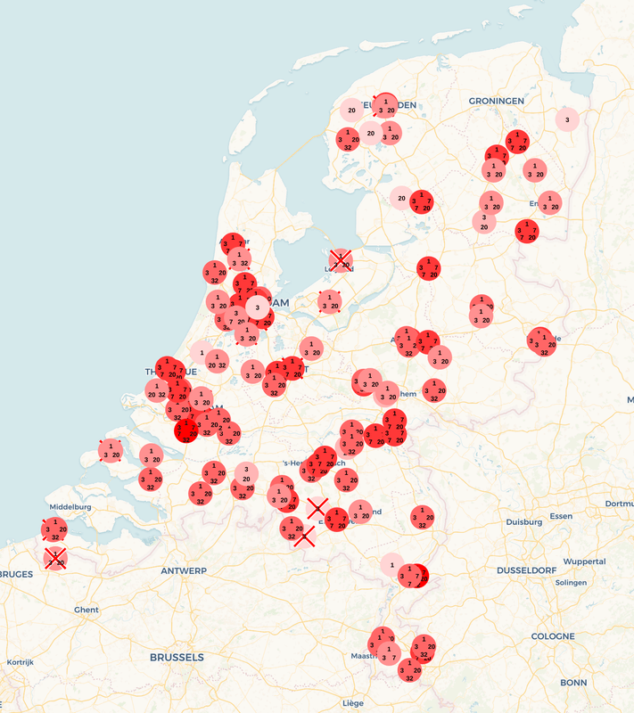

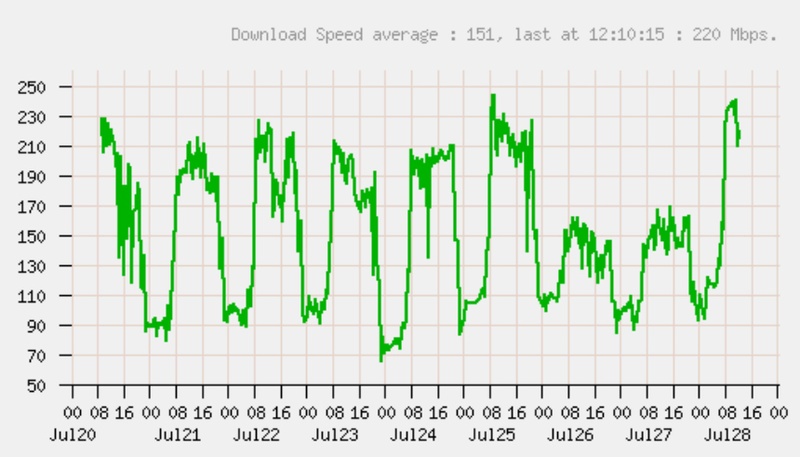

  • ernstoud
  • Laatst online: 23:20
ernstoud
Moet niet gekker worden met de besparingswoede van Vodafone. Nu zetten ze zelfs het hele weekend B1 uit om een paar euro te besparen:
Afbeeldingslocatie: https://tweakers.net/i/2HZa-K5RNcUcGDs-PFHkFjAfOJI=/800x/filters:strip_icc():strip_exif()/f/image/TKPoAORUZibAzXwzhV50syY4.jpg?f=fotoalbum_large
Op 300 meter van een mast. Wel ongunstig t.o.v. de antenne sectoren. En maar 90 Mbps. in de nacht :'( want dan staan B3 en B32 ook uit. Alleen nog B20 en N28 actief.
[ Voor 14% gewijzigd door ernstoud op 28-07-2025 12:23 ]

  • Roy Tollenaar
  • Laatst online: 22:17
ernstoud schreef op maandag 28 juli 2025 @ 12:20:
Het blijft een bijzonder bedrijf met vreemde besparingen.
  • ernstoud
ernstoud
Roy Tollenaar schreef op maandag 28 juli 2025 @ 12:37:
Inderdaad. Zeker gezien deze marketing leugen op hun website: “Ons netwerk wordt steeds sneller, slimmer en stabieler.”
Ja, nou dat valt nogal tegen t.o.v. de concurrentie zonder de N78 band. En zeker niet in de nacht. En ook niet in het weekend. Van de 168 uur in een week is de snelheid 83 uur, dat is 50% (!) nog slechter.
RIPE Atlas probe: 1005104

  • ernstoud
ernstoud
jk-5 schreef op maandag 28 juli 2025 @ 13:43:
"Steeds slimmere software" om stroom en geld te besparen? 8)7
Maar ja, waar je bij Odido vaak met een enkele speedtest uitgeschakelde banden wel weer aan kunt krijgen is dat hier niet zo.
Ik heb dat geprobeerd met het oude 4GvT maar kreeg de uitgeschakelde banden ook bij Odido niet aan. Nu K&K unlimited is zal ik dat nog eens proberen.
Het verbaast me eigenlijk dat ze geen enkele hoge band aanhouden en volledig op laag draaien. Het zal wel volledig dynamisch zijn (op elke site trouwens) met een lang genomen gemiddelde aan belasting van de site. Enig idee of Vodafone n78 ook uitzet in de nacht? Bij Odido blijft n78 dag en nacht aan.
De mast voor Odido is ruim 2 km. weg dus n78 kan ik met de NR7302 binnen wel vergeten. Buiten heeft niet zo heel veel zin nu omdat de mast een 300 Mbps. uplink heeft. Is nog Huawei dus wellicht dat het na de ombouw beter wordt.
En die mooie heel nieuwe Vodafone mast op 300 meter heeft geen n78. Je weet wel, Vodafone. De provider die jarenlang nauwelijks investeerde _O- .

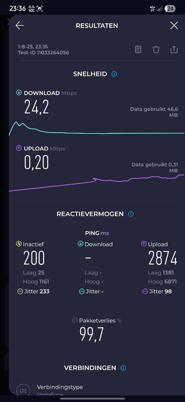

Anderen die slechte performance ervaren met Vodafone en veel packet loss? Op zowel iPhone als Samsung. Zit ook flink verschil tussen 4G only en 5G auto. (In Voorthuizen) Afbeeldingslocatie: https://tweakers.net/i/bDa83XsTryWK6nG5x3Y-JWakzK8=/x800/filters:strip_icc():strip_exif()/f/image/iAQ6Ol5XRtWBFyaRImusudrB.jpg?f=fotoalbum_large
Afbeeldingslocatie: https://tweakers.net/i/zybmD69gJkfOjFPxWNqVNbcSArY=/x800/filters:strip_exif()/f/image/4SR0MtIDG1Fq6u9nPMHfacm8.png?f=fotoalbum_large

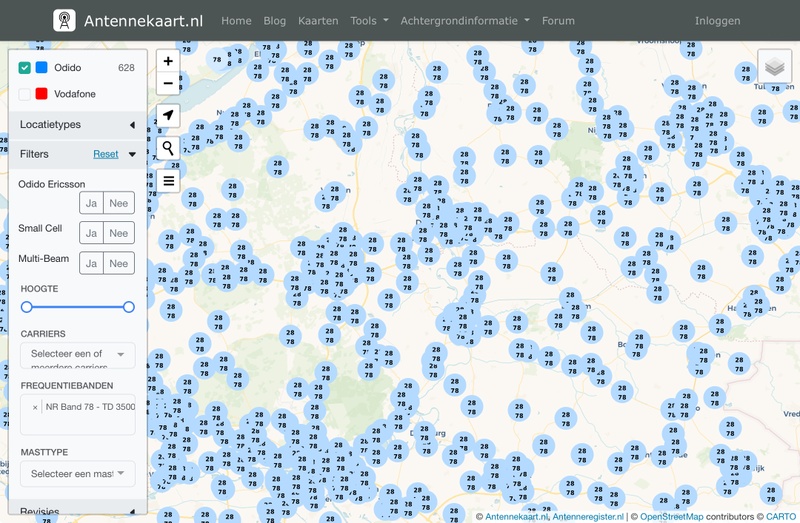

Voor de volledigheid hierbij een n78 kaart ;)
Afbeeldingslocatie: https://tweakers.net/i/FG2jYoJo13Ol0in3QJLXWp_eMgo=/x800/filters:strip_exif()/f/image/vmCjRNeOUuXvowgbDfeZnBzy.png?f=fotoalbum_large

Masten. Maar er zit dus heel weinig n78 in die masten, Veluwe Oost:
Odido:
Afbeeldingslocatie: https://tweakers.net/i/ZuiwZag0PrwPOSQqUJsBSxrDZ98=/800x/filters:strip_icc():strip_exif()/f/image/yjaF7Ne9j80HPvWSv1HeRTqd.jpg?f=fotoalbum_large
Vodafone:
Afbeeldingslocatie: https://tweakers.net/i/pFdKFeWvz9dax6PDUT0AkfVA1eM=/800x/filters:strip_icc():strip_exif()/f/image/baLPwaZ4Z9aFV9EKp22keZ9t.jpg?f=fotoalbum_large
Kortom, voor 5G snelheid moet je niet bij VF zijn. Voorlopig niet dan.
