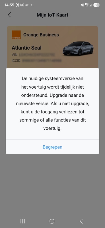

Zou wel mooi zijn om een eigen SIM te gebruiken, dacht dat het nu wel "mogelijk" was maar dat je dan OTA updates etc verliest. Hier in België krijg je nu voor 5 euro al minimum 15GB data bij Hey! en DIGI, zou liever zoiets steken ipv die 1GB.
Op mijn Polestar 2 nooit problemen gehad met Spotify streamen op hoogste kwaliteit, daar zag je ook nooit hoeveel data er nog in zat.

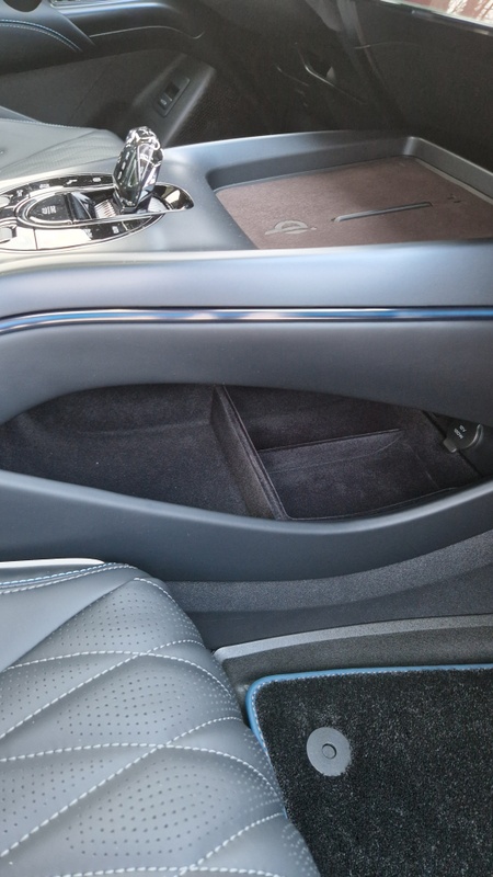

  • vassago
  • Laatst online: 21:51
@deSenna24 Je kan de SIM ook vervangen, zit in de middenconsole onder het matje.
Dacht dat het in dit topic al eens besproken was.
  • deSenna24
  • Registratie: Mei 2017
  • Laatst online: 22:27
vassago schreef op donderdag 5 februari 2026 @ 13:29:
Dat had ik inderdaad ook al gelezen, maar die gebruiker verloor dan de app connectie en mogelijkheid tot OTA.
  • vassago
App connectie had ik inderdaad niet aan gedacht, met dit weer zou ik niet zonder kunnen :P

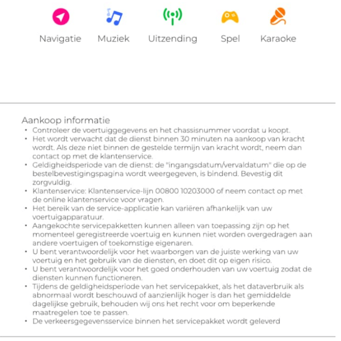

Snelle vertaling :+
Afbeeldingslocatie: https://tweakers.net/i/bdBuDNS_gjYgAn4C5VVkYr0NEUk=/fit-in/4000x4000/filters:no_upscale():strip_exif()/f/image/23S1LRc4wR6NqSX2dEQUB88o.png?f=user_large
Uit de app in Nederland. Servicenummer is misschien anders voor België, maar het is een internationaal servicenummer, dus misschien ook hetzelfde

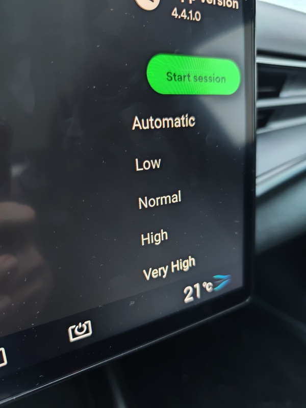

  • DeGroteMuis
  • Laatst online: 22-10 16:24
deSenna24 schreef op vrijdag 6 februari 2026 @ 07:07:
Lossless is geen optie in de Spotify app (dacht ik) dus dat zal nog meevallen denk ik :) hoogste setting is very high. Het staat terug op automatic, maar met goede verbinding vermoed ik dat die high of very high neemt.
Bij video streamen loopt het inderdaad tot very high, maar heb je geen 'Zonder kwaliteitsverlies' optie voor audio? Die zie ik wel in de app met Spotify Premium abo. Op automatisch hangt het nogal af van je netwerk, zet ik wel altijd aan voor het buitenland omdat onbeperkt dan ook niet echt onbeperkt is. Dan valt de kwaliteit in de bergen nog wel eens terug. Maar nog altijd beter dan haperend geluid natuurlijk.

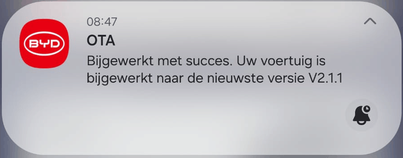

Voor de geïnteresseerden: Op de website van BYD Oostenrijk is nu ook de release log van versie 2.1.1 online gezet:
https://www.bydauto.at/so...a-update-byd-seal-v-2-1-1
Gistermiddag kreeg ik de update versie 2.1.1 binnen en daarna update uitgevoerd! Hopelijk later vandaag de nieuwe features even uitproberen!

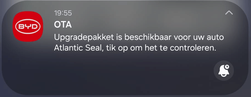

DeGroteMuis schreef op vrijdag 6 februari 2026 @ 08:24:
Alles thuis (versterker, app op laptop etc) staat op lossless, maar in de Seal Spotify app zie ik dat niet. Kan ook niet scrollen in dat menu. Lossless zal nu ook niet nodig zijn gezien die hoeveelheid data, dat zal snel op zijn :)
@E.T.O. hier nog geen updates gekregen. Krijg je ook te zien in de app dat er een beschikbaar is? Mijn draait nog v1.3.1 maar als ik op upgrade tik staat er dat v2.1.0 geïnstalleerd is (2407).
Afbeeldingslocatie: https://tweakers.net/i/dKRf3zJPvRZuQLEL1RSynA-1Aag=/x800/filters:strip_icc():strip_exif()/f/image/CXOywmXuz9ilbcIXoxYuUkzu.jpg?f=fotoalbum_large

E.T.O. schreef op vrijdag 6 februari 2026 @ 08:29:
Kan je een foto posten van de lijst met nieuwe features? De lijst kan je krijgen door via systeem -> versie -> controleren op update te laten zoeken naar een nieuwe versie en dat te herhalen totdat je de melding krijgt "Je hebt de meest recente versie v2.1.1" en dan op het versienummer te tikken. Dan krijg je de releasenotes van die versie te zien. Dan weten we eindelijk zeker wat er nou in de nieuwe versie zit.
Het lijkt er op dat ik dan helaas niet meer in de eerste wave zit :(
deSenna24 schreef op vrijdag 6 februari 2026 @ 09:32:
Je zal moeten wachten totdat v2.1.1 voor jouw wagen wordt vrijgegeven. Dit gebeurt in batches. Doorgaands zie je dat er hier 1 of 2 zijn die de update krijgen en dat 2 weken later een grote groep de update aangeboden krijgt, een week later nog een keer een grote groep.
Jouw wagen denkt al v2.1.0 te zijn dus hij zal niet v2.1.0 meer gaan downloaden. Je zal moeten wachten tot v2.1.1 voor jou vrij wordt gegeven.
Op het moment dat v2.1.1 voor jou vrij wordt gegeven zal in het update proces gekeken worden of alle afhankelijke modules (ICC, BEM, etc) ook een firmware-update nodig hebben. Zo ja, dan worden deze ook geupdate.
De app geeft geen melding dat er een update is. Dat zie je alleen in de wagen. Het klokje rechts bovenaan het scherm laat dan een rode stip zien. Als je hier op tikt dan zie je dat er een update beschikbaar is en dat jouw wagen deze al aan het downloaden is. Zodra deze gedownload is zal je een melding krijgen dat er een update beschikbaar is en of je deze wilt installeren.
Tijdens de installatie zal de app wél aangeven dat jouw wagen aan het updaten is en zal deze een melding geven zodra deze klaar is met updaten.

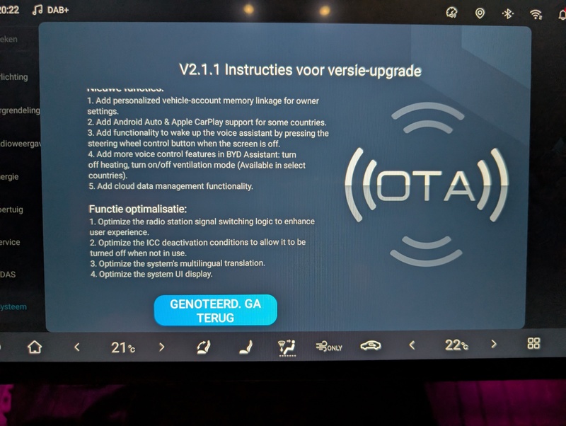

  • E.T.O.
  • Laatst online: 20:07
E-Vix schreef op vrijdag 6 februari 2026 @ 09:47:
Hieronder de change-log uit de auto. Deze werd in het Engels getoond:
Afbeeldingslocatie: https://tweakers.net/i/FCYKJu0BASZgu6NMK5ad7F3Fz4k=/800x/filters:strip_icc():strip_exif()/f/image/onKybxD5NUMRMgFzvdFqsLTP.jpg?f=fotoalbum_large
Het viel me op dat de Head Up Display layout gewijzigd is:
Afbeeldingslocatie: https://tweakers.net/i/Be3YiUhFK_hNzZz2wlBZFkWAhZY=/800x/filters:strip_icc():strip_exif()/f/image/wvm689GkjqjkB1ADczkIXFS0.jpg?f=fotoalbum_large

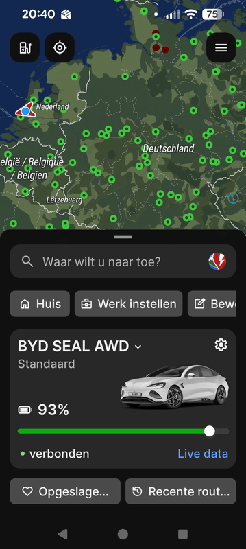

Voor iedereen die gebruik maakt van de ABRP app voor navigatie met laadpaal zoek-functionaliteit; er is in een update onlangs ondersteuning voor uitlezen van je BYD Seal via de enode service (ABRP Premium abonnement functie). Ik heb dit werkend gekregen door de volgende stappen te volgen:
De eerste stappen zijn nodig omdat je anders uitgelogd wordt op je BYD app bij gebruik van enode service.
1) Maak een tweede account in de BYD app (via Voertuigautorisatie tegel) onder 'meer functies' van Mijn Voertuig scherm. Hier heb je een tweede email adres voor nodig.
2) Maak een wachtwoord aan voor via de getoonde QR code op een andere telefoon, op het je tweede email adres.
3) In ARBP, zorg ervoor dat je voertuig toegevoegd is en kies 'Live data'
4) Kies voor Enode (premium abbonnement functie) en klik 'Link'
5) Bij het volgende scherm met Enode logo deed bij mij de knop het niet, maar hij gaat wel verder als je daarna op de Privacy Policy link klikt.
6) Ook volgende scherm met 'Doorgaan' knop heeft wat quircks, maar volhouder wint.
7) Inloggegevens invoeren van je net toegevoegd BYD account, ik heb regio Europa gekozen en klik verbinden.
8) Hij geeft een bevestiging als je voertuig gevonden is, klik nogmaals Verbinden.
9) Hij geeft aan of het wel/niet gelukt is. Klik voltooi.
Het kan zijn dat er nog wat schermen geopend worden vanwege alsnog verwerkte klik acties, die kan je sluiten.
Overigens geeft ABRP vaak een melding dat er problemen zijn met de verbinding; ik moest gewoon even geduld hebben, hij krijgt een paar minuten later wel de correcte gegevens.
Afbeeldingslocatie: https://tweakers.net/i/4xXaaSny6YDrFKfvOvp4WkV1t90=/x800/filters:strip_exif()/f/image/lvkCHPBRz2kpmPdEH6M01KRc.png?f=fotoalbum_large
Zeker nu de OBD dongle geen gegevens meer geeft lijkt dit een alternatief. Hopelijk lossen ze de bugjes met verbindingsproblemen snel op!

In het vak onder de console heb ik ondertussen de onderstaande bakjes geplaatst van Aliexpress die mij erg bevallen, vooral qua uitzicht en pasvorm. Zie foto's onderaan deze post: het maakt het vak bruikbaar en stijlvol vind ik.
Die zijn gemaakt van een degelijke kwaliteit hard plastic (ABS) met stoffering bovenaan en heb ik de onderkant en zijkanten nog volgeplakt met vilt tape (Tesa 51608) om trillingen te voorkomen :P
Ze passen 100% perfect zonder speling bij mij _/-\o_
Aliexpress link -variant: EV B ABS flocking
Het populaire slappe TPU / Silicone bakje voor het ondervak is trouwens nog steeds gratis af te halen en in nieuwstaat ;)

De 2511 die ik heb geïnstalleerd is blijkbaar de v2.1.1 :) (auto geeft bij zoeken naar updates nog wel aan dat het v2.1.0 geïnstalleerd heeft dus ben niet 100% zeker). Heb in ieder geval nu wel een Nederlandstalige assistant.

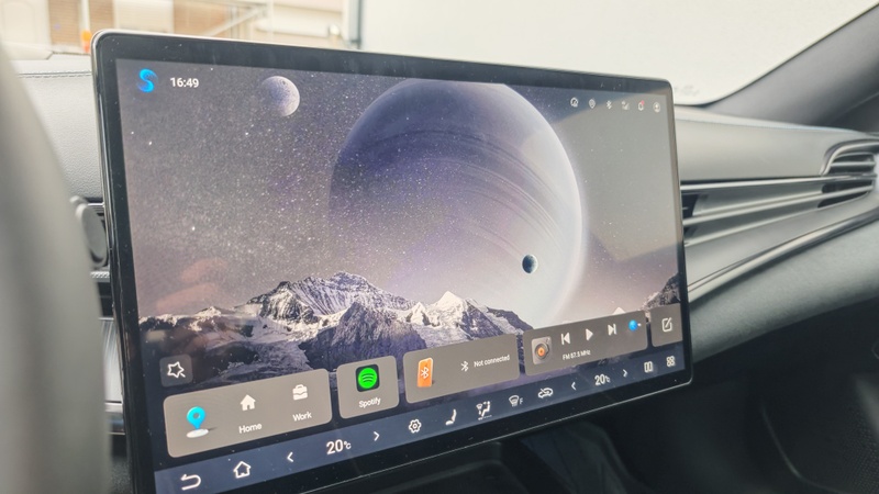

  • E-Vix
  • Laatst online: 20:33
E-Vix
Nu met sneeuw!
2511 is niet v2.1.1. Waarschijnlijk is het een prerelease, maar inmiddels heb ik gezien dat officiele v2.1.1 buildnummer 2512 bevat:
Afbeeldingslocatie: https://tweakers.net/i/NaCBDW2wpOcE5zgvDQFxndAeSgU=/232x232/filters:strip_icc():strip_exif()/f/image/GjdJsP3bekHidiPSmMhRmCCG.jpg?f=fotoalbum_tile
De GPS problemen had ik ook toen ik 2511 geinstalleerd had. Dit gaat niet weg en zal iedere keer dat de wagen uit is geweest terug komen. Enkel een herstart van de tablet lost dit op. Dat is voor mij dan ook de hoofdreden geweest om weer terug te gaan naar de officiele v2.1.0 (2506).
Ik vermoed dat er in de OTA v2.1.1 ook firmware updates zitten voor bepaalde modules die wellicht nodig zijn voor een correcte GPS werking. Ook was DAB+ in 2511 niet geintegreerd in het multimediacentrum. Iets wat namelijk wel zo is in de officiele v2.1.1. Ik vermoed dat ook dat weer afhankelijk is van een een firmware update die ik miste omdat ik handmatig 2511 had geinstalleerd.
Nog even voor de duidelijkheid. Een OTA update bevat firmware updates voor meerdere modules en een software update voor de tablet. Een update via USB bevat enkel de update voor de tablet.
Via firmware updates worden soms onderdelen toegevoegd dan wel geactiveerd. Zo was in ik meen v1.5.0 toegevoegd dat je de wagen kon starten door deze te ontgrendelen en uit kon zetten door deze op slot te zetten. Nadat ik destijds een downgrade had gedaan had ik de functionaliteit inclusief de menuoptie nog steeds. Oftewel, de optie zat al langer in de software maar was hardwarematig nog niet beschikbaar.
Een tweede voorbeeld: V2.0.0 en v2.1.0 hebben exact dezelfde software versies (2506), maar toch heeft v2.1.0 onder andere de optie om rechts inhalen te voorkomen.
Zodra v2.1.1 uit komt zal je alsnog de update via OTA aangeboden gaan krijgen. Voor wat BYD betreft staat jouw wagen namelijk nog gewoon op v2.1.0.
Mijn tip: Downgrade de tablet naar v2506. 2511 bied, behalve de mogelijkheid om met gebruikersprofielen te werken geen enkele verbetering ten opzichte van 2506 maar bevat wél een aantal vervelende bugs.

  • deSenna24
E-Vix schreef op dinsdag 10 februari 2026 @ 09:08:
Net eens gaan kijken onder mijn pauze en de GPS werkt nu nog goed, straks en morgenvroeg nog eens kijken. Ik heb alvast een USB gemaakt met de 2506 op, maar op dezelfde manier een downgrade uitvoeren lijkt niet te werken, moet je daar iets anders voor doen? De update lijkt gewoon te starten, dan vanaf 10% gaat het ineens erg snel naar 100% en staat 2511 er gewoon nog op.
De navigatie zelf werkt wel veel fijner en sneller dan in die 2407, ook geen vervelend enorm toetsenbord meer op dat scherm :)
  • E-Vix
E-Vix
Nu met sneeuw!
deSenna24 schreef op dinsdag 10 februari 2026 @ 13:01:
Het .zip bestand van de 2506 update moet eerst uitgepakt worden. Deze bevat de mappenstructuur voor op je USB stick al. Als je het .zip bestand opent dan zie je namelijk de map BYDUpdatePackage.
Wat er nu gebeurd is dat het .zip bestand naar de tablet wordt gekopieerd (eerste 10%). Vervolgens herkend hij het niet als een update en gaat hij meteen door naar de 100%.
Het GPS probleem merk je enkel tijdens het rijden. De beginpositie is goed. Die heeft hij onthouden van de vorige keer dat je hebt geparkeerd. Echter omdat hij geen GPS fix heeft gaat hij aan de hand van het kompas, de kaart en de wielsnelheid proberen te bepalen waar je rijdt. Dit is alleen niet nauwkeurig genoeg en plakt je aan de wegen die hij onderweg tegen komt. Uiteindelijk zijn er zoveel correcties uitgevoerd dat je navigatie denkt dat je 150 meter verderop dwars door een weiland aan het rijden bent.

  • deSenna24
E-Vix schreef op dinsdag 10 februari 2026 @ 13:22:
Aah klopt inderdaad, heb em uitgepakt en geïnstalleerd met succes, thanks!
Bandenspanning staat nu ook op het home screen.
Toch fijn dat de BYD makkelijk ingesteld wordt, paar keer op accept klikken en je bent er. Bij de Polestar moest je dan altijd nog inloggen met Polestar account, Google account, app en digital key koppelen met alle sleutels in de auto, en dat systeem duurde ook wat langer.

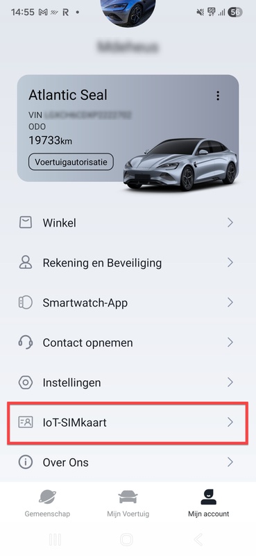

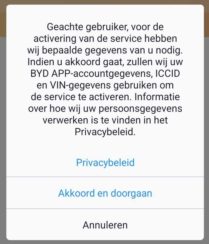

Ik zag net dat er weer een update was voor de BYD app. Deze is nu geupdate naar versie v3.2.4. De releasenotes zijn dat er enkel bugfixes in zouden zitten.
Echter... Ik zag een nieuwe menu optie 'IoT-SIMkaart'.
Als ik hier op klik krijg je de details van je simkaart te zien. Hier staat ok een melding in 'Nog niet ondersteund'. Als je hier op klikt dan krijg je weer een melding dat de huidige systeemversie van het voertuig tijdelijk niet ondersteund wordt. Ik vermoed dat dit iets is wat samen hangt met onder andere de profielen in v2.1.1
Ik wist al dat ik een Franse simkaart in de auto heb. Kennelijk is deze dus van Orange Business. Ik ben benieuwd of er mensen zijn die een andere provider hebben.

  • E.T.O.
E-Vix schreef op donderdag 12 februari 2026 @ 15:27:
Ik had deze optie in de vorige release (dacht ik) ook al gezien. Ik krijg ipv "Nog niet ondersteund" de tekst "Niet-geregistreerd" en een klikbare "Echte Naam Registratie >" aan de rechterkant. Als ik daar op klik krijg ik de volgende melding:
Afbeeldingslocatie: https://tweakers.net/i/QOYBjhe6KQqXNi6HepNOIosUXzs=/x800/filters:strip_icc():strip_exif()/f/image/GJnSdWZoRpF8L4AT8P11k3mT.jpg?f=fotoalbum_large
Ik ben nog niet akkoord gegaan, ik weet niet wat het voordeel is om hier akkoord te gaan...
  • Juan
  • Laatst online: 13:54
Hier ook de melding, niet ondersteund, maar heb de 2.1.1. update nog niet gehad.
Vertrouwen is goed, controle nog beter
  • Juan
@E-Vix Wellicht verkapte toestemming, dat je straks een betaalde simkaart afneemt? Die data zou niet onbeperkt gratis zijn (max 3 jaar)

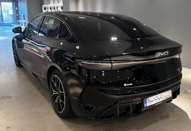

Dit is die Seal die in de showroom stond. Dat logo achterop is enorm...

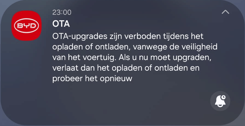

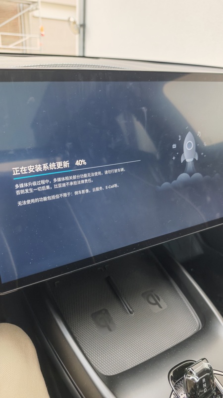

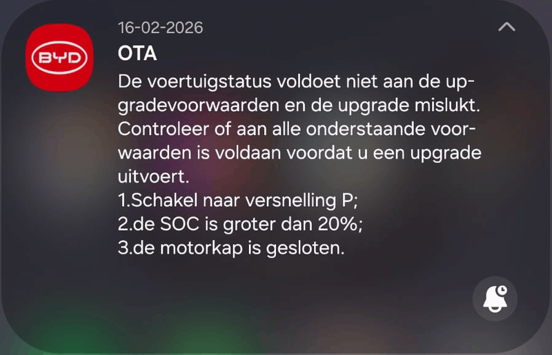

Gisteren heb ik onderweg naar huis de v2.1.1 update aangeboden gekregen. Omdat ik bij thuiskomst maar 18% lading had kon ik deze niet meteen installeren. Ook waren beide laadpalen voor de deur bezet (waarvan één helaas door een laadpaalklever die niet eens meer een laadkabel aangesloten had), dus ik moest even wachten op een plekje. Ik had wel de update al ingepland omdat ik verwachtte dat de laadpaalklever zo weg zou zijn (staat er vaker en is meestal met een half uur weg).
Om 19:00 heeft mijn Seal geprobeerd de update te installeren. Hier kreeg ik keurig een melding van op mijn telefoon met het bericht dat de voertuigstatus niet voldeed aan de voorwaarden en de upgrade was mislukt (vanwege de SOC <20%).
Afbeeldingslocatie: https://tweakers.net/i/5VCG6ri44Co07GVvAzo0CSZV408=/800x/filters:strip_exif()/f/image/UnqyxrgeoArtQieu6EXfDmCY.png?f=fotoalbum_large
Ongeveer een uur later kreeg ik op mijn telefoon een melding in de BYD app dat er een update beschikbaar was. Het lijkt er op dat dit een nieuwe functionaliteit is aangezien ik dit nog nooit eerder heb gezien. Je moest het altijd in de auto controleren. Het antikken van de melding deed overigens niets anders dan de BYD app openen.
Afbeeldingslocatie: https://tweakers.net/i/WP6jrBw2h_4sZ0H7iEGK-SPManU=/800x/filters:strip_exif()/f/image/03PK1TeYuHPt5WEz13DKuTG5.png?f=fotoalbum_large
Om 22:00 was er een plek vrij gekomen bij de laadpalen (de laadpaalklever stond er helaas nog steeds) en heb ik de auto aan de lader gehangen. Ik heb meteen een planning gemaakt om hem om 23:00 bij te laten werken.
De geplande update van 23:00 mislukte ook omdat de auto niet geladen of ontladen mag worden tijdens de update.
Afbeeldingslocatie: https://tweakers.net/i/8_u3dROrejGYzvH4_E3OTiNl9pw=/800x/filters:strip_exif()/f/image/jbc3CYiQVZGrOVvxkObeSNyA.png?f=fotoalbum_large
Uiteindelijk heb ik hem vanochtend op mijn werk ingepland voor vlak nadat ik op kantoor was, en deze update is wel gelukt!
Afbeeldingslocatie: https://tweakers.net/i/bkVAFuUk_GqT1GqKTHh9DVYf2jA=/800x/filters:strip_exif()/f/image/4AgY0YVqKnJKb4Zttx61Ty0W.png?f=fotoalbum_large

Toen ik na mijn werk terug kwam bij mijn auto viel het mij direct al op. Ondanks dat er op het display zelfs een melding stond dat de software was bijgewerkte naar versie v2.1.1 was dit niet gebeurd. Een controle van het interne versienummer bevestigde dat. Hij stond nog steeds op 2506, oftewel v2.1.0. Een vergelijkbare situatie dus zoals Drsenna24 zijn auto afgeleverd heeft gekregen; een intern en extern versienummer die niet matchen.
de update gaat bij mij aan dat deze maar 12 minuten zou duren. Kort, maar als het enkel een update van de software op de tablet betreft niet onmogelijk. Hij heeft er uiteindelijk maar 7 minuten over gedaan...
Kan iemand die de update succesvol heeft gehad aangeven of de verwachte update tijd daar ook maar 12 minuten was? En welk intern versienummer hebben jullie? Ik verwacht 13.1.33.2512230.1 (waar ik helaas nog geen download van heb kunnen vinden).

Bij mij duurde de update 40 min. Ik zal vanmiddag eens kijken wat mijn versie nummer nu is.

Het duurde 23 minuten, zou volgens het scherm voor de update begon 40 minuten moeten duren.
