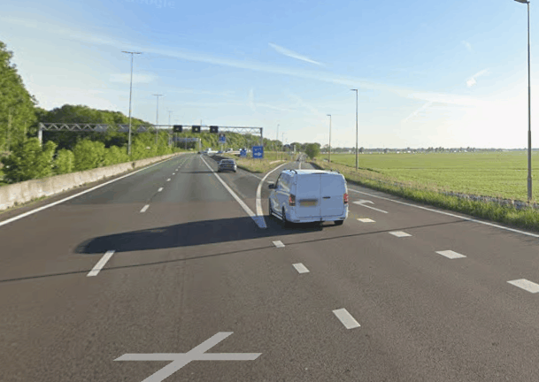

Die lane assist is soms wel echt gevaarlijk. Ik reed op de A7 op de spitsstrook (precies waar het witte busje rijdt op onderstaande foto) en het ding geeft ineens een ruk naar rechts, waardoor ik recht op dat 'Uit' bord afreed. ICC stond uit (dus de auto stuurt niet zelfstandig), maar ik heb de Lane Keep Assistance wel op ingrijpen staan (of hoe heet dat?). Dat is dus ook wat hij deed. En ik snap het wel, want de belijning loopt daar naar rechts, dus de auto stuurt naar rechts, maar aan de andere kant is het toch idioot dat het ding niet doorheeft dat daar totaal geen asfalt is.
Ik had beide handen aan het stuur en moest nog wel flink tegensturen. Ik heb sowieso het idee dat hij veel scherper stuurt op de LKA sinds de laatste update. Ik rijd ook veel op smalle 60 km/u wegen en hij heeft regelmatig de neiging om meer naar het midden te sturen, zelfs al komt er een tegenligger aan.
Ik ga dat ingrijpen van LKA dus maar uitschakelen. Maar ik snap niet dat dit soort dingen gewoon door de typegoedkeuring van de RDW heenkomen.
Situatie:
Afbeeldingslocatie: https://tweakers.net/i/hEEp77b6yF3A3ydd4mYzcMoUcSw=/fit-in/4000x4000/filters:no_upscale():strip_exif()/f/image/Gkfv0WAHGVI4BIK3qiaBcrPP.png?f=user_large
Maps linkje: https://maps.app.goo.gl/MVuJFEdhEJGSLgLF9

Dat doet het systeem ook in mijn Sealion 7. Is heel erg logisch want het is cameragevoed. Dus kijk alleen naar de markering en hoe dat loopt. Dat is ook waarom op sommige stukken weg met veel scheurreparaties de LKA soms het even niet snapt. Het is een vrij dom systeem, dus in het vervolg gewoon je handen even aan het stuur houden ;)

PauseBreak schreef op zaterdag 3 januari 2026 @ 21:29:
Volgens mij zei ik letterlijk dat ik mijn beide handen aan het stuur had?
Heb in 10+ jaar rijden met LKA nog nooit meegemaakt dat een auto zo hard aan het stuur trok.
Toevoeging: ik moet zeggen dat ik je reactie erg storend vind. Punt 1 heb je duidelijk mijn verhaal niet inhoudelijk gelezen. Punt 2 komt het erg belerend over om dan te zeggen dat ik beide handen aan het stuur moet houden met een knipoog erachter. Het spreekt lijkt mij voor zich dat ik controle probeer te behouden van een 2000+ kg wegend voertuig.

Cybje schreef op zaterdag 3 januari 2026 @ 13:04:
Situatie:
Zou kwalijk zijn als de ingreep opeens veel steviger is bij situaties zoals de jouwe hierboven, da's echt link. Deed de MG4 van een collega 2 jaar geleden wel, ingrepen van 't niveau ICC / Autopilot of nog iets steviger. Maar da's wel een reden dat systeem permanent op alleen waarschuwen te zetten als de Seal dat ook doet.
De afgelopen weken zelf niet meer meegemaakt, dus ik durf niets te zeggen over de kracht van de ingreep in deze situaties na de laatste update, maar op 60 wegen is dat redelijk gelijk aan voor de update. Ja, soms wil ie even een tegenligger opzoeken en dat is zeker niet handig, maar die ingreep is niet bepaald fel.
Die situatie is wel bij uitstek eentje waarbij (E)LKA standaard de draad kwijtraakt. Alle auto's met (E)LKA waar ik ervaring mee heb gaan hier de mist in, net als bij 60 wegen. Altijd goed voor piepjes of ingrijpen afhankelijk van het systeem, ook de Seal. Maar tot de laatste update was het een relatief milde ingreep.
Over goedkeuren, een automatisch remsysteem dat nogal overijverig remt voor niets wordt ook goedgekeurd en de lachwekkende 2026 EuroNCAP eis om de gevoeligheid van al die systemen af te laten hangen van de toestand van de bestuurder en tegelijkertijd alleen voor de toeter, knipperlichten, ruitenwissers, gevarenlichten en de SOS knop een fysieke knop te eisen voor maximale punten geeft ook al aan dat het allemaal halfbakken ondoordachte onzin is. Even wegkijken voor je verlichting omdat de automatische stand weer eens slecht (of niet, want neerslag) werkt en verlichting wel prima in een submenu van je touchscreen mag zitten? Meerdere aandachtswaarschuwingen én gevoeligere ADAS die nog steeds verre van foutloos zijn. Maar echt, het is veiliger hoor! 8)7

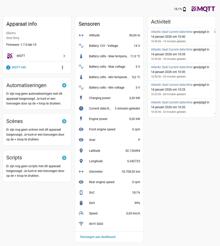

MQTT ondersteuning
Electro, een 3rd party app welke je op een (voor 3rd party apps vrijgeschakelde) BYD kan installeren, heeft in de labs versie MQTT ondersteuning toegevoegd. Dit houdt in dat je je Seal toe kan voegen aan bijvoorbeeld Home Assistant.
Afbeeldingslocatie: https://tweakers.net/i/R-QaqShdPUJKedylxFxWn7D87GM=/x800/filters:strip_exif()/f/image/2Iirim15Nqj9gcpByAW1GPr8.png?f=fotoalbum_large
Afbeeldingslocatie: https://tweakers.net/i/tRfXoeYcnl6wpN4SxhsvuYjm8iA=/fit-in/4000x4000/filters:no_upscale():strip_exif()/f/image/ODQ1ffNnEHsv758IxxhpWVvX.png?f=user_large
Ik ben helaas geen Home Assistant expert, dus ik moet op mijn gemak eens gaan zitten om er wat moois van te maken.
Een tijdje terug heb ik al meer geschreven over Electro. Wil je meer weten, kijk dan eens naar mijn oudere posts in dit draadje. In de tussentijd is de app nog wat volwassener geworden en heeft de ontwikkelaar het omgezet naar een betaalmodel voor het gebruik.
