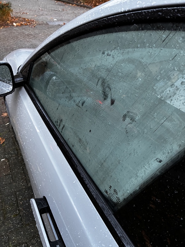

Nog een paar foto's die in Zuid-Frankrijk gemaakt zijn. Twijfel nog om de achterruiten te laten blinderen.
Ik heb geen problemen gehad met data of GPS, maar die onlogische tussenstops vind ik wel een ding. Een laadplek kiezen met 4 bezette snelladers terwijl er 3km verder een laadplein met 12 Ionity en 24 Tesla laders zit? Wel vaker dat de autonavigatie kiest voor in mijn ogen bijzondere laadstops eerder op de route dan de ingestelde minimale aankomst SoC terwijl er betere opties zijn binnen range. Soms zelfs van de snelweg af terwijl je even verderop aan de snelweg kan laden.
Niet dat Google Maps heilig is, die verwijderde opeens een laadstop van de route omdat alle plekken (even) bezet waren. 8)7 Met nog 3% range en 60 km tot de volgende laadplek die wel getoond wordt, wordt het dan toch even spannend in de auto :+
Cybje schreef op donderdag 23 oktober 2025 @ 08:03:
Bij mij waren ze af fabriek geblindeerd, nog met een aardig donkere tint ook. Ik dacht eigenlijk dat dat standaard was. Maar moet zeggen dat geblindeerd er wel veel mooier uit ziet, als ik jouw foto's vergelijk met mijn groene Seal.
Tot de Comfort kwam was dat ook standaard ;) De Comfort heeft geen blindering en iets kleinere wielen met smallere banden. Verder scheelt de uitrusting niet enorm veel.

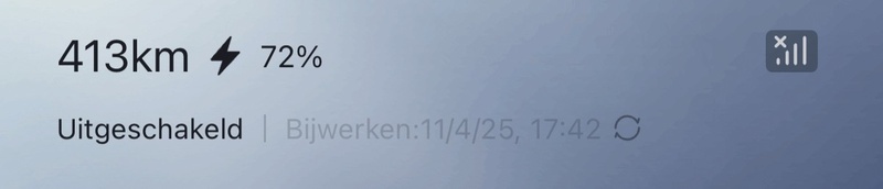

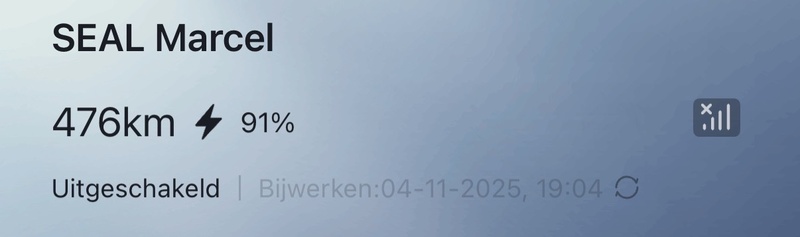

Weer app problemen. Uit de app gegooid en de verbinding is er niet (blijkbaar)
Afbeeldingslocatie: https://tweakers.net/i/jNEKb6v_4Ezl52mhbl_80DzSRpE=/800x/filters:strip_icc():strip_exif()/f/image/TqaO5pYo33muKyA891NffdR4.jpg?f=fotoalbum_large
Meer mensen last van?

Juan schreef op dinsdag 4 november 2025 @ 18:36:
+1

app lijkt weer te werken, wel erg langzaam, en krijg signaal errors
locatie voortuig werkt weer wel.
verbinding met de auto is er ook weer.

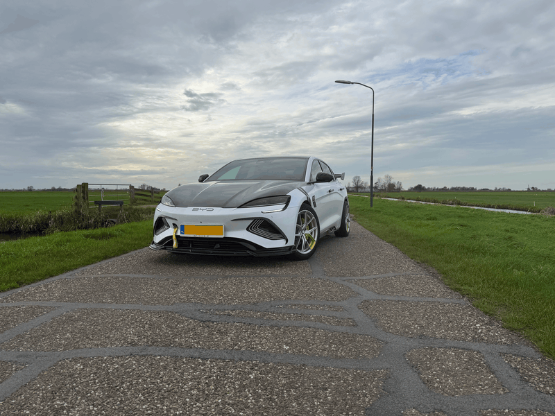

Met extra frontlip, ziet er beestachtig uit _/-\o_
Ik begrijp alleen niet hoe die onze openbare wegen overleeft. Ik moet met de standaard lip al aardig opletten.
Die frontlip is wel aardig laag ja, dwingt je wel om rustiger te rijden kan ik je vertellen. :+

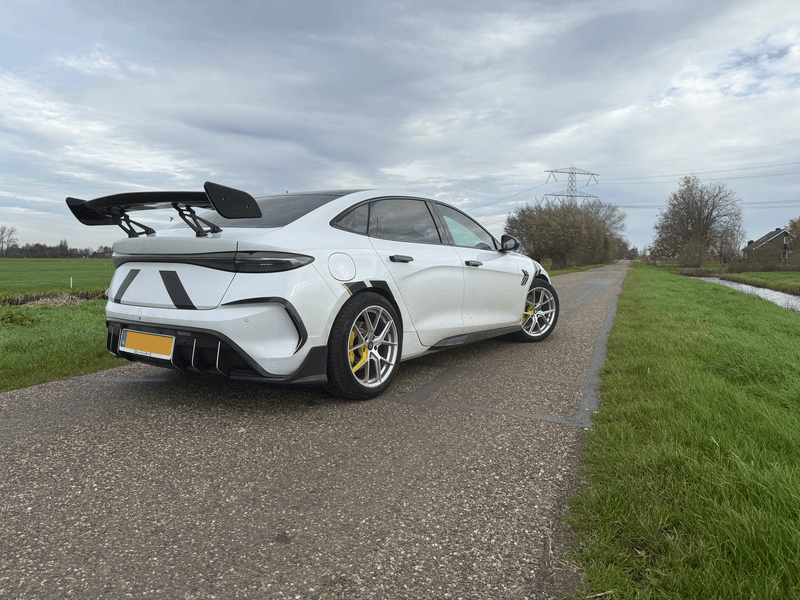

Wil ff wat foto’s van m’n Seal met jullie delen 😄
Afbeeldingslocatie: https://tweakers.net/i/X_1PcSBoDzbqpaBI5iCR0KXpUog=/800x/filters:strip_exif()/f/image/8iisjh9Bs0Z4ZVTs64rqUefa.png?f=fotoalbum_large
Afbeeldingslocatie: https://tweakers.net/i/PDnYUc7GxdcsAnciW2WvL4gjgkE=/800x/filters:strip_exif()/f/image/h1kDp6oOx0MuA9bND1uzTuOJ.png?f=fotoalbum_large
Echt verliefd op de auto

higgs93 schreef op donderdag 13 november 2025 @ 14:10:
M'n eerste reactie was wel even om na te denken wat ik nou zag en vooral wat ik er van vond, ik snap wel dat je hier verliefd op zou kunnen zijn. Maar het heeft wel een hoog Need For Speed Underground 2 gehalte. Ben wel benieuwd hoe het in het echt eruit ziet, dat wel 8)
Volgens mij is het wel een indrukwekkende verschijning in het echt.
Ik zie dat je gele brake calipers hebt gemonteerd. Nog bijpassende gele rim protectors erbij doen? :P

@higgs93 Leuke nummerplaathouders, weer eens wat anders dan zo'n intussen redelijk standaard raamsticker! :+

Let op Seal rijders dat je bij dit vochtig weer als je de auto verlaat hem en op slot en weer van slot en dan weer afsluit dan heb je geen last van beslagen ramen. Ik was het vergeten 🥲Afbeeldingslocatie: https://tweakers.net/i/0CCgyOSZl7sizNmpjCX2yOT3GG4=/x800/filters:strip_icc():strip_exif()/f/image/VB1ElNl5Lga72miFwXORtQJw.jpg?f=fotoalbum_large
  • Juan
  • Laatst online: 16:38
Dus dicht -> open -> dicht? kan dat niet in 1x bij afsluiten? wat is het verschil? (bepaalde airco instellingen?)
Wij staan in de garage, maar op het werk buiten.
Vertrouwen is goed, controle nog beter
  • E-Vix
  • Laatst online: 18-09 14:44
E-Vix
Nu met sneeuw!
Als je hem op slot zet nadat je hebt gereden, dan gebruikt hij nog heel even de airco om te ontvochtigen. Als je hem tijdens dat proces van slot haalt en weer opnieuw op slot zet zonder dat de auto aan is geweest, dan stop je dat proces en beslaan je ramen.
Het beslaan van de ramen was een probleem dat ik meen in versie 1.4.0 opgelost werd. Ik heb er zelf nooit last van gehad, maar ik had dan ook al begin februari, 2 weken nadat ik de auto in ontvangst had genomen, de eerste versie van v1.4.0 al geïnstalleerd staan.

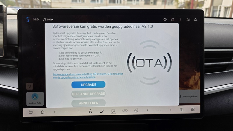

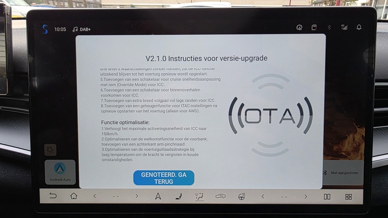

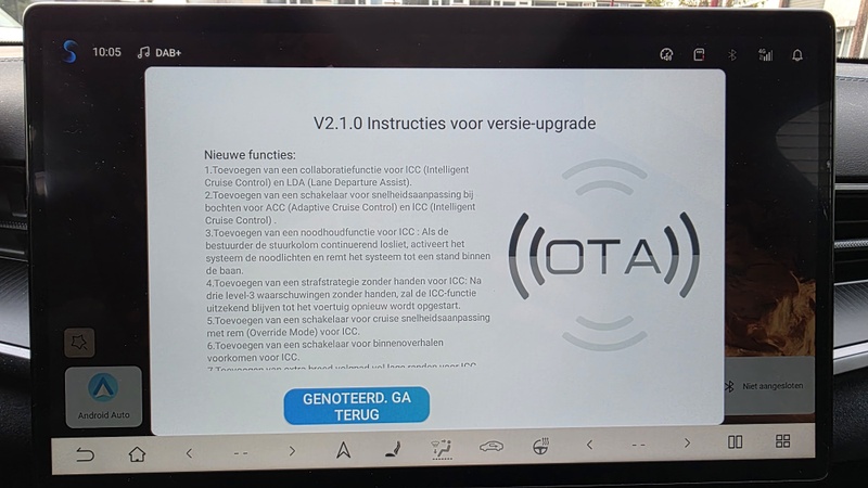

Ik kreeg zojuist update v2.1.0 aangeboden:
Afbeeldingslocatie: https://tweakers.net/i/-V6SVunFt55EDSVwADT8dQ4W9Bg=/800x/filters:strip_icc():strip_exif()/f/image/DOGmdYTv1JuzhUf62QSDZICD.jpg?f=fotoalbum_large
Afbeeldingslocatie: https://tweakers.net/i/H9vxuYiZBsim0wNjggGKFFSDLyk=/800x/filters:strip_icc():strip_exif()/f/image/r834hQx5o0pl98BrRpiqPC2U.jpg?f=fotoalbum_large
Afbeeldingslocatie: https://tweakers.net/i/w5sMVw6dIheEOSj2jZVq3vHbzwU=/800x/filters:strip_icc():strip_exif()/f/image/3VZCrietSg4xJ8oNRDIjT1Oz.jpg?f=fotoalbum_large
Failed opening '/home/users/7942/signature.inc' for inclusion (include_path='.:') in /home/www/got/userstats.php on line 25

Niet te doen die brakke vertaling. Wat is een anti-pinchnaaid? Hier staat de Seal op engels, ook niet perfect maar iig een stuk duidelijker.

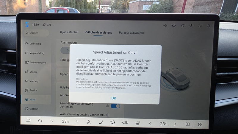

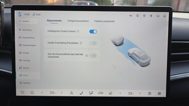

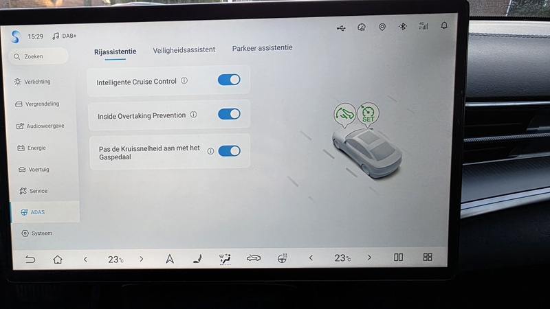

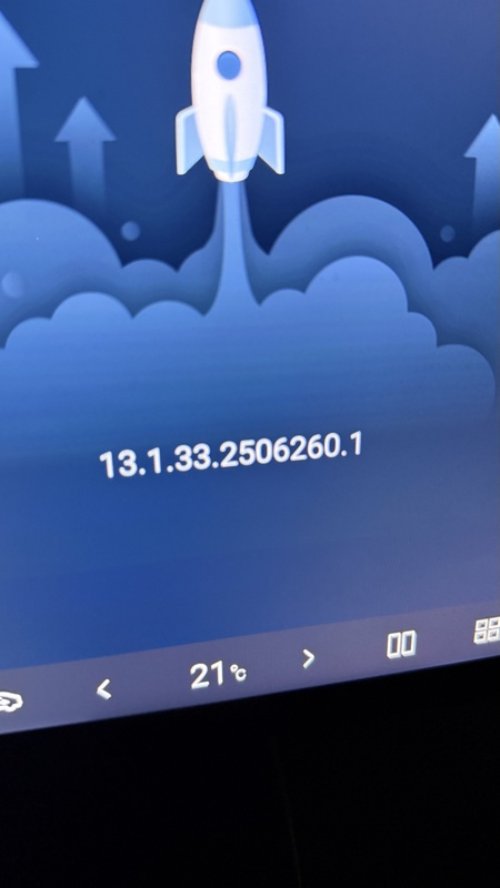

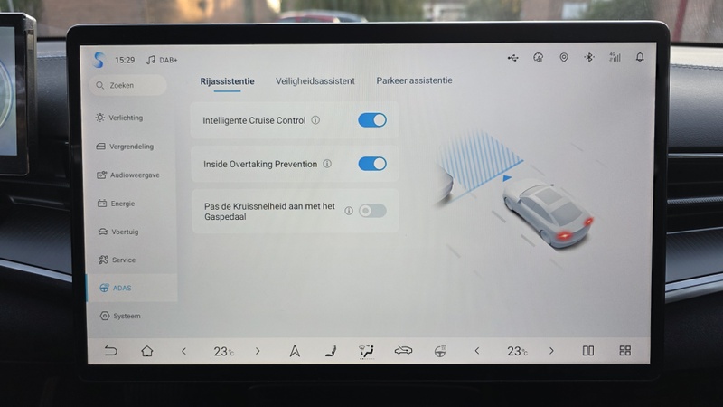

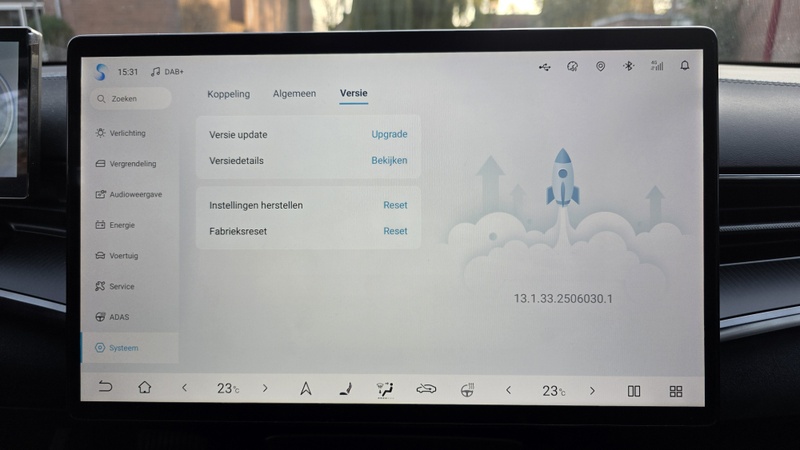

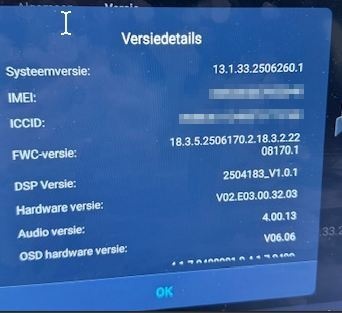

De update is inmiddels geïnstalleerd. Ik heb nog even wat foto's gemaakt van de beschrijving van de nieuwe functies.
Wat bijzonder is is dat het interne versienummer van deze update 2506 is. Deze is gelijk aan het interne versienummer van de v2.0.0 update. Het lijkt er bijna op alsof ze bij de laatste update en aantal menu opties vergeten waren welke ze alsnog hebben geactiveerd.
Ik verwachtte eerdaags wel een update, maar eigenlijk met intern versienummer 2509.

Ik zie tevens ook toevoegingen, waarvan ik de indruk heb (ADAS aanpassingen) dat je vrijheid beperkt.
Zo lijk ik een optie te zien, dat als je stuur te vaak los laat de Cruisecontrol te stoppen..
Ik had juist een soort Autopilot ontdekt, icm CC, dus stuur los, auto stuurde en remde zelf.. zelfs met bochten (A2 richting Rosmalen) dat zal dan niet meer werken in dat geval.. maar dan gaat ie voortaan afremmen en alarm lichten (of zoiets zie ik staan)
Ik heb het nog niet geprobeerd, maar zoals ik hem begrijp moet de ICC 3x ingegrepen hebben (dus ICC uitschakelen) en zal het daarna niet meer mogelijk zijn om de ICC in te schakelen totdat je de auto uit en weer ingeschakeld hebt. Er staat nadrukkelijk dat de ICC niet meer zal werken, maar er staat niets over de ACC. Ik vermoed dat de ACC ook gewoon zal blijven werken.
Als je iedere keer een klein schokje aan je stuur blijft geven zal de ICC niet uitschakelen en zal je geen last hebben van de 'boete'.
Ik vind het overigens een veilige functie. Als jij het voor elkaar krijgt om 3x zo erg niet op te letten dat je zelfs na 10 seconden aan audio en visuele meldingen het stuur niet aan hebt geraakt, dan zou je de functie niet mogen gebruiken. Dan ben je namelijk met andere dingen bezig in plaats van veilig autorijden. Van mij zou er zelfs al een penalty van bijvoorbeeld 1 minuut of langer op mogen komen bij de eerste overtreding en een langere bij een 2e overtreding.

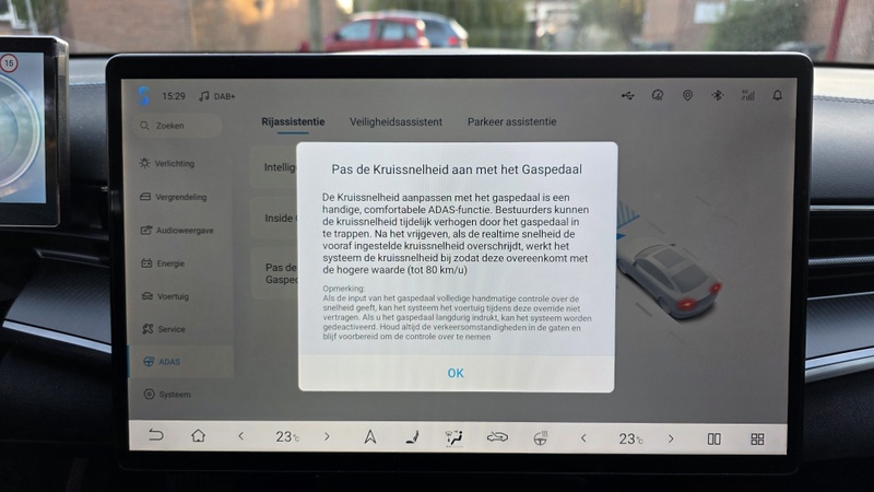

Vanochtend de automatische ACC snelheid vehoogfunctie uitgeprobeerd. Ik ben er nog niet helemaal over uit of ik dit wel of niet fijn vind. Voor nu laat ik hem nog even aan staan.
Wat het doet: Als je je ACC inschakeld op een snelheid onder de 80 km/u (bijvoorbeeld 30) en je geeft gas bij tot 50km/u, dan zal hij je ACC snelheid automatisch verhogen naar 50km/u zodra je het gaspedaal los laat. (Ja, ik weet het. Je geeft geen gas en er zit geen gaspedaal in een elektrische auto. Old habbits die hard).
Ik had in de file de ACC aan gezet. Deze start dan automatisch op 30km/u. Toen het verkeer voor mij iets meer door ging rijden versnelde ik tot 37km/u. Ik liet het pedaal los en de snelheid bleef vast staan op die 37km/u. Even later het zelfde maar toen richting de 50km/u. Op zich handig maar ik kan ook situaties verzinnen waar je dit absoluut niet wilt hebben (even kort versnellen boven de maximum snelheid om een gevaarlijke situatie te voorkomen waarna die snelheid dus zal blijven 'plakken').
Het niet rechts inhalen is mij nog niet gelukt... Te veel files vanochtend. Enkel op de uitvoegstrook had ik de ACC op 105 gezet en reed de auto op de snelweg ergens rond de 95. De Seal ging deze gewoon inhalen, maar dat was daar ook toegestaan aan de hand van de belijning (blokmarkering).
Vanmiddag als ik weer richting huis ga heb kom ik 9 van de 10 keer in een situatie dat ik rechts in zou kunnen halen met snelheden boven de 90km/u (meest rechter rijstrook wordt uiteindelijk de afrit die ik moet hebben en het meeste verkeer houdt hier al rekening mee waardoor ze al op de 2e rijstrook rijden.)
Dit is overigens dè functie die ik tot nu toe het liefst in de Seal er bij wilde hebben en waar ik niet van begreep dat deze er nog niet in zat. Ik kom bijna dagelijks in een situatie kom waarbij ik deze namelijk zou gebruiken.
Ik vraag mij ook af wat deze functie gaat doen als je in Engeland bent. Schakelt hij dan automatisch om naar niet links inhalen? Eind december ga ik dit uitproberen :D.
De rest van de nieuwe functies heb ik nog niet geprobeerd. Zetelbegroeting heb ik uit staan (stoel staat al vrij ver naar achteren omdat ik vrij lang ben). ICC boven de 130 zal ik ook niet snel gaan proberen, en het is nog niet koud genoeg om uberhaupt verminderd vermogen te krijgen...

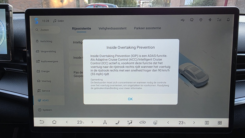

Ik heb hem ook al, verbaast me. Ik zit normaal in latere runs. Nog niets uitgeprobeerd, vanochtend op kantoor de update pas gedaaan.
Maar wat is dat voor lap onzintekst bij IOP? Voorkomt dat het voertuig naar de rijstrook rechts rijdt wanneer het voertuig in de rijstrook rechts met een snelheid hoger dan 90 (of 88, want 55mph is niet 90) km/h rijdt?!? Dus als je sneller dan 90 (of 88) rijdt stuurt de auto niet uit zichtzelf de vluchtstrook op? :+
Of je zegt gewoon 'Voorkomt dat het voertuig andere voertuigen rechts inhaalt bij een snelheid hoger van 90 km/h (55MPH). 8)7
Wel benieuwd of hierop wel een override zit, zodat je bijvoorbeeld niet op een splitsing in de snelweg met ICC aan verplicht wordt de ICC uit te zetten als de linkerstroken gaan remmen voor file terwijl rechts vrij is.
Wat het doet: Als je je ACC inschakeld op een snelheid onder de 80 km/u (bijvoorbeeld 30) en je geeft gas bij tot 50km/u, dan zal hij je ACC snelheid automatisch verhogen naar 50km/u zodra je het gaspedaal los laat. (Ja, ik weet het. Je geeft geen gas en er zit geen gaspedaal in een elektrische auto. Old habbits die hard). Ik had in de file de ACC aan gezet. Deze start dan automatisch op 30km/u. Toen het verkeer voor mij iets meer door ging rijden versnelde ik tot 37km/u. Ik liet het pedaal los en de snelheid bleef vast staan op die 37km/u. Even later het zelfde maar toen richting de 50km/u. Op zich handig maar ik kan ook situaties verzinnen waar je dit absoluut niet wilt hebben (even kort versnellen boven de maximum snelheid om een gevaarlijke situatie te voorkomen waarna die snelheid dus zal blijven 'plakken').
Deze gaat bij mij zeker niet aan. Leuk op de snelweg, maar niet in stadsverkeer wat mij betreft, precies om je laatst genoemde reden. Ik vind het fijner om te weten op welke snelheid de ACC/ICC ingesteld staat omdat ik hem zelf daarop ingesteld heb. Zo lastig is het ook weer niet om in de file niet alleen in te schakelen, maar ook paar keer knopje omhoog te doen als je hem bijvoorbeeld op 50 wil zetten.
Het niet rechts inhalen is mij nog niet gelukt... (...)
Inderdaad benieuwd naar Engeland. :+

Ik heb het rechts inhalen gistern uit kunnen proberen. Exact op het stuk snelweg waar ik het verwacht had.
In eerste instantie dacht ik nog dat het niet werkte, maar toen ik half naast de auto op de linker rijstrook zat greep hij in, werd het gas los gelaten (geen overdreven remactie) en werd de snelheid zo aangepast dat ik precies rechts achter die auto bleef hangen. Op het instrumentenpaneel verscheen ook een tekst met een melding dat de snelheid aan was gepast aan de snelheid van het verkeer in de naastgelegen rijstrook.
één tikje op het gaspedaal was voldoende om de ACC weer naar zijn ingestelde snelheid te laten accelereren (en om de auto rechts in te halen). Hierna had ik al weer blokmarkering op de weg en heeft de Seal de snelheid niet meer aangepast.
Ik weet dus niet of de Seal de snelheid daarna niet meer heeft aangepast vanwege de blokmarkering, of omdat ik één keer toestemming had gegeven om recht in te halen. Ik hoop het eerste...
Ik heb ook met de ICC ingeschakeld 3x een melding geforceerd. Er gebeurde nog niets en de ICC bleef actief. Het gaat dus echt om 3x de ICC in laten grijpen.

Hier ook EULA, dus dacht update binnen, maar helaas. En de 2.1.0 lijkt een oudere build te zijn. Vaag… (Oudere 2506 dan 2.0.0)
  • E-Vix
E-Vix
Nu met sneeuw!
Juan schreef op dinsdag 25 november 2025 @ 13:41:
De v2.0.0 en v2.1.0 hebben beide build 13.1.33.2506030.1.
  • Juan
Bij mij niet. Zie foto
Afbeeldingslocatie: https://tweakers.net/i/OlavgVbM-V89lKRga2sq4GoJTIE=/x800/filters:strip_icc():strip_exif()/f/image/r4O4jGMS06bLPpz8pXiZMyU4.jpg?f=fotoalbum_large

Bij deze heb je een hele speciale Seal :D
Ik kan barweinig vinden over 13.1.33.2506230.1. De officiele update was namelijk 13.1.33.2506030.1
20 september heb je de update naar v2.0.0 gekregen lees ik in voorgaande posts. Heb je toen toevallig ook een foto gemaakt van van de geïnstalleerde build die dag? En ben je na die tijd nog een keer bij BYD geweest voor onderhoud, een reparatie, controle, etc? En staat er bij jou bij versiedetails ook 2506230?
Ik kan zo snel niets vinden over de build die jij op je Seal hebt staan. Het kan zijn dat je in een selecte testgroep bent geplaatst. Overal wordt gesproken over de 2506030 update, dus het is in ieder geval niet een wijdverspreide update die jij hebt gehad.

  • Juan
Ik zal nog eens verder kijken, de vrouw heeft de auto vandaag
Kijken of die 2.1.0 update dan niet als downgrade gezien gaat worden.
En het is zelfs 13.1.33.2506260.1
Als ik foto's van die 2.0 update gemaakt heb, dan zouden ze in deze thread moeten staan, anders niet..

  • Juan
@E-Vix
Ook daar dus.. ben echt heel benieuwd of dat goed gaat met die 2.1.0 update.. die is voor mij dan ouder, dan wat ik nu heb.
Afbeeldingslocatie: https://tweakers.net/i/LW4miw_My9KVje0WE84KOq1EY6M=/fit-in/4920x3264/filters:max_bytes(3145728):no_upscale():strip_icc():strip_exif()/f/image/a27qJ16QUCyRyocliwHJkQPy.jpg?f=user_large

Juan schreef op donderdag 27 november 2025 @ 14:07:
@E-Vix
Er zijn dus 2 V2.0.0 updates in de omloop (inmiddels was ik wat meer verwijzingen tegen gekomen naar 13.1.33.2506260.1). De V2.1.0 update is vermoed ik enkel een configuratie aanpassing die die extra features vrij heeft gegeven en dat daardoor de build niet veranderd. Ik verwacht dat je gewoon op je eigen versie zal blijven zitten zodra v2.1.0 voor jou beschikbaar komt.
Het penalty systeem was al aangekondigd voor de V2.0.0 update maar zat er uiteindelijk toch niet in. Nu is deze alsnog geactiveerd zonder dat de build is veranderd.
Als het inderdaad enkel een configuratie aanpassing is geweest, dan zal het mij niets verbazen als we binnenkort meer features gaan zien (die door 3rd party tools geactiveerd worden)
Ik bedenk mij net. Auto power on en auto power off zijn in de 2e release v1.4.0 geintroduceerd. Na een downgrade had ik destijds die functionaliteit nog steeds...

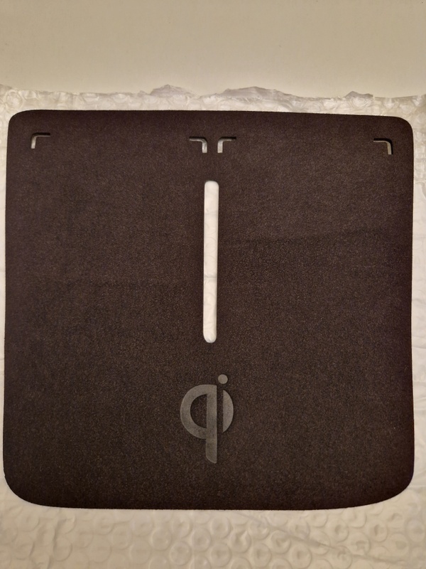

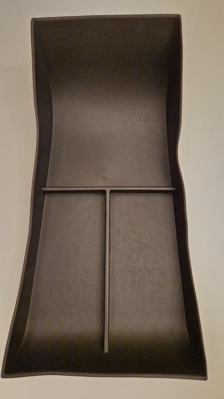

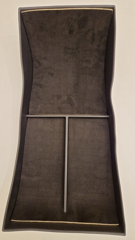

Heeft hier trouwens iemand interesse om de onderstaande Aliexpress gadgets gratis te komen halen? Regio Turnhout.
Misschien iets voor @deSenna24 in afwachting van je Excellence? ;)
- TPU inlegbakje voor onder de console met optionele zachte matjes
- "Alcantara" padje voor in het telefoon laadvak
Afbeeldingslocatie: https://tweakers.net/i/jrU1iWBsSmR_J0M-hX3PR4j1BWY=/x800/filters:strip_icc():strip_exif()/f/image/iWULVDkOZGfXGlfWtSM0R0c3.jpg?f=fotoalbum_large
Afbeeldingslocatie: https://tweakers.net/i/Ri7FwrOrb6AQvWWdhucyShNELgw=/x800/filters:strip_icc():strip_exif()/f/image/zRtnsjiglGrbSEq7a36tugbd.jpg?f=fotoalbum_large
Afbeeldingslocatie: https://tweakers.net/i/7yo46TLleAYoLljitpJe9SEjcB0=/x800/filters:strip_icc():strip_exif()/f/image/nXzvH8tMNCSTUutcq7mBby88.jpg?f=fotoalbum_large
Hoe ziet het er dan standaard uit zonder dat bakje?
Voor de qi lader is het gewoon rubber als ik mij niet vergis, schuift dit niet wat (meer)?

Ik had trouwens even gekeken maar ik heb nu versie 13.1.33.2506260.1 (exact dezelfde als @Juan ), Misschien dat dat er nog mee te maken heeft dat we 2.1 nog niet hebben?
Ik kreeg v2.0.0 op 2 september via OTA aangeboden. Ik heb nog even mijn screenshots gecontroleerd, en dat was de 2506030 (ik heb later nog een downgrade en opnieuw de upgrade uitgevoerd. Niet dat ik toen een andere versie heb geinstalleerd...).

Update 2.1 ontvangen 11 dec. Dus iets later dan ik berekend had
Afbeeldingslocatie: https://tweakers.net/i/odazUw3B-kcl9tHWE0fEzRD__2U=/x800/filters:strip_icc():strip_exif()/f/image/q9cfDnFLMAo6jYuwE0GVTyES.jpg?f=fotoalbum_large
Kom tot te ontdekking dat die auto power off etc functie verdwenen lijkt te zijn (het werkt nog wel)
Ben benieuwd als je die functie uit had staan, hoe je die dan aan krijgt. Of juist uit wilt hebben
[ Voor 18% gewijzigd door Juan op 16-12-2025 06:46 ]
