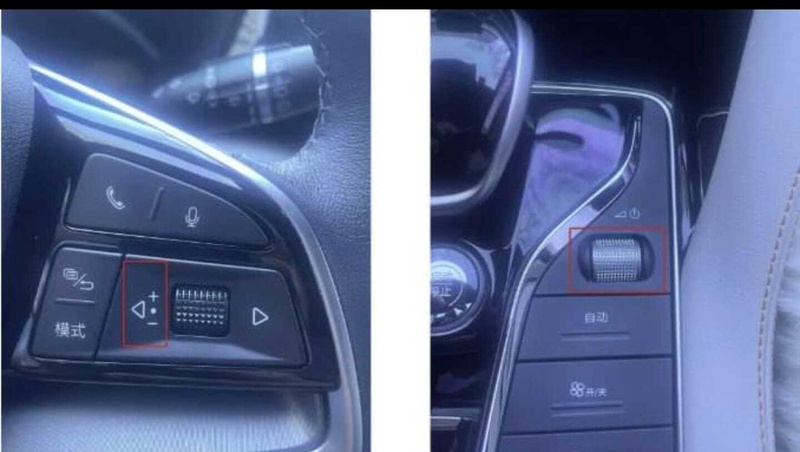

vanadium schreef op zaterdag 23 augustus 2025 @ 11:52:
Ik kom niet voorbij dit scherm, iemand een tip? [Afbeelding]
Houd de linkerpijl knop op het stuur en de volume knop op het console tegelijkertijd ingedrukt. Het Android-systeem zal dan opnieuw opstarten. Vervolgens verschijnt het BYD-logo in het midden. Zorg dat de USB-stick is aangesloten en wacht even: het kan enige tijd duren voordat de update zichtbaar wordt en begint te lopen.Afbeeldingslocatie: https://tweakers.net/i/LZQyUZdXk6K-WxwkZAZaCfssA7w=/800x/filters:strip_icc():strip_exif()/f/image/fCzpaavLML3BKT83RiGgAJkU.jpg?f=fotoalbum_large

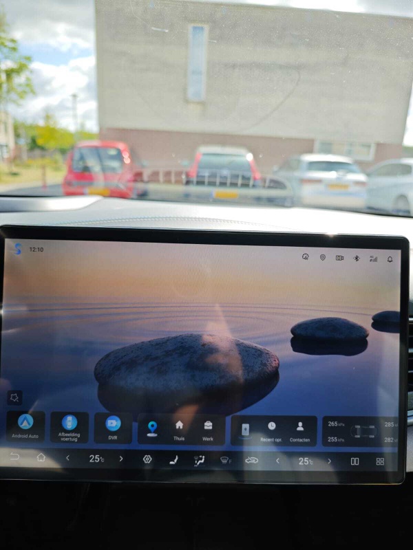

Hierbij wat foto's:Afbeeldingslocatie: https://tweakers.net/i/VoLz3UDENmJMGLoEup85Tb1qu38=/x800/filters:strip_icc():strip_exif()/f/image/0UY9yLieOZax8Inn5TCS2Q4g.jpg?f=fotoalbum_large

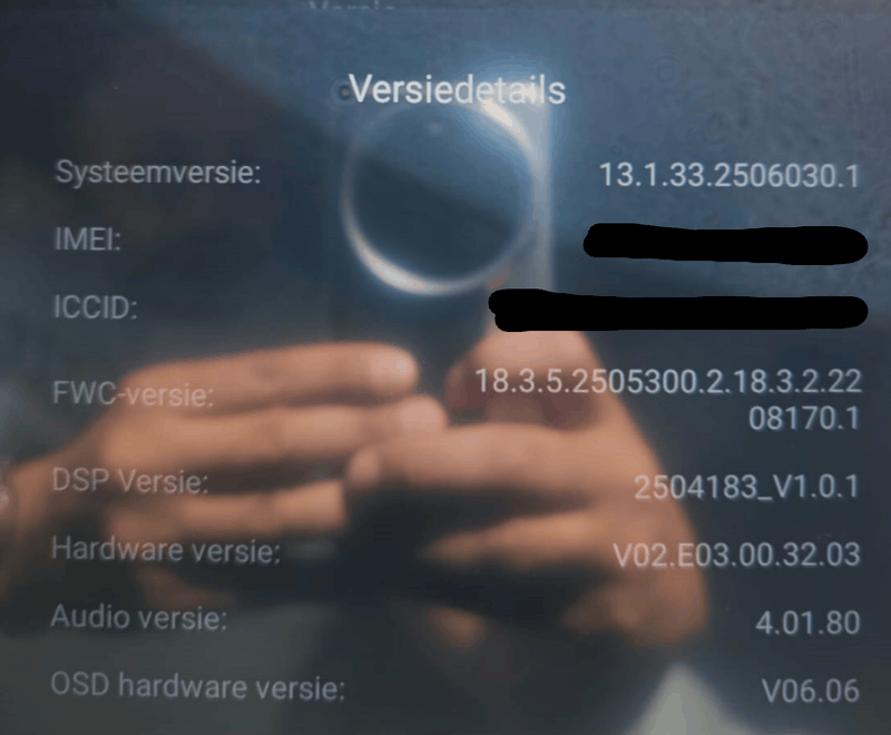

Zie hierbij.Afbeeldingslocatie: https://tweakers.net/i/_0kT3wEEG4Fg-UNbNtQ6CfJFidc=/800x/filters:strip_exif()/f/image/b7dQESzZe6VwDf9E6okt6Y6T.png?f=fotoalbum_large
Deze heb ik geinstalleerd.
https://wiki.defective.tech/en/BYD/Firmware

  • vanadium
  • Laatst online: 18-10 10:06
Saygin schreef op zondag 24 augustus 2025 @ 11:57:
Deze handeling heb ik een aantal malen gedaan, de update loopt dan heel snel door naar 100%, Android start dan opnieuw op, maar wel helaas in de huidige versie. En dan krijg ik wederom die scan melding in beeld omdat hij de USB met firmware ziet. Deze moet ik omzeilen om verder te komen. Links + volume knop werkt niet voor mij.
  • Saygin
  • Laatst online: 30-07 16:05
vanadium schreef op zondag 24 augustus 2025 @ 13:33:

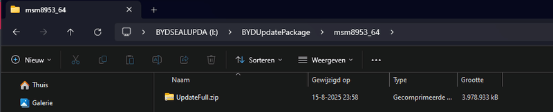

k heb dit zelf ook een paar keer moeten doen. Haal voor de zekerheid je microSD-kaart eruit als je er één gebruikt, bijvoorbeeld voor de dashcam.
Stuur anders een printscreen van de 'root' van je USB stick even op. Dit is hoe het bij mij eruitzit.Afbeeldingslocatie: https://tweakers.net/i/iumoANFwqsVqPuldjs_-_BX5Txg=/800x/filters:strip_exif()/f/image/rvytJ5xrQM6Vs2zc10Zdbidn.png?f=fotoalbum_large
Afbeeldingslocatie: https://tweakers.net/i/Z-OMtNAsi9hKN-DytlMf879xJZw=/fit-in/4000x4000/filters:no_upscale():strip_exif()/f/image/VrQGbextLU60VLLiFZT7e6OL.png?f=user_large
Juan schreef op zondag 24 augustus 2025 @ 12:52:
Is een nieuwe revisie van 1.4 dan? dat haal ik er niet uit.
Dit is de 2506. Ik weet niet of het een revisie is.
[ Voor 8% gewijzigd door Saygin op 24-08-2025 14:20 ]

Het Duitse forum, heeft kunnen achterhalen dat het een 1.4.1. update is..

Saygin schreef op zondag 24 augustus 2025 @ 14:19:
Stuur anders een printscreen van de 'root' van je USB stick even op. Dit is hoe het bij mij eruitzit.[Afbeelding]
Ik heb dezelfde root, de vorige keer naar 2503 via USB verliep vlekkeloos, snap niet waarom het nu niet wil.

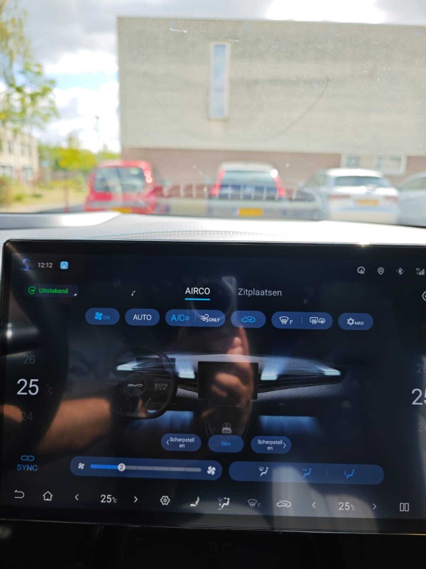

Vanmiddag heb ik de 2506 update geïnstalleerd. Dit ging meteen de eerste keer goed. Let wel, om de update te kunnen installeren moet je je SD kaart verwijderen als je die hebt. De installatie begint als je ongeveer 10 seconden pijltje naar links op je stuur een de volumeknop op je middenconsole tegelijkertijd ingedrukt houdt.
De het update bestand waar ik eerder al naar verwees moest deze keer wél uitgepakt worden. Deze bevat nu de mappenstructuur die je voorheen zelf aan moest maken.
De gehele update duurde net geen 20 minuten. Na afloop was het systeem gereset. Alle 3rd party apps die ik eerder geïnstalleerd had waren weg, maar ook de inlichten die ik geïndustrialiseerde had in ados te kunnen installeren was deze keer verwijderd. Hierdoor kan ik helaas ook Electro niet opnieuw installeren. Er schijnt een manier te zijn om het toch voor elkaar te krijgen (downgraden, unlocken, country code naar die van China aanpassen, upgraden, opnieuw unlocken, country code terug naar NL zetten), maar dat lijkt mij riskant. Als je country code op China staat kan je apps installeren, maar heb je bijvoorbeeld onder andere weer geen navigatie app.
In tegenstelling tot anderen vind ik de Di5 interface wél prettig. Hij voelt rustiger en moderner aan.
En aantal nieuwe features die ik heb gemerkt:
-Op je home scherm heb je direct een knop om naar werk of huis te navigeren
- in de audio widget kan je via een dropdown je audiobron kiezen
- alle icoontjes bovenaan het scherm kan je selecteren en geven informatie of opties. Zo kan je bijvoorbeeld wifi inschakelen.
- er is een update van de BYD Assistant stem. Mogelijk zijn er dus extra commando's toegevoegd. Ze lijkt ook iets minder gedeprimeerd te klinken.
- audio volume komt nu na de BYD assistant gebruikt te hebben weer normaal terug in plaats van dat het regelmatig gedempt bleef.
- er zijn 2 nieuwe commando's aan de scherm rotatie knop te koppelen. Pauzeren en audiobron wisselen
- handmatige accu voorverwarming
- bij DAB+ radio krijg je nu eindelijk niet meer de laatst afgespeeld titel van Spotify in beeld op je kilometerteller
Verder zijn een aantal menu's iets aangepast. Zo zijn er ook wat vertalingsfouten verbeterd.
Ik ben vast het een en ander over geslagen, maar dat komt later nog wel.

deSenna24 schreef op dinsdag 2 september 2025 @ 15:32:
Aan zij die de update hebben voltooid, hoe ziet die nieuwe UI eruit?
Vooral heel strak en knap in mijn ogen, met mooie standaard thema's en achtergronden. Eindelijk is dat eerste scherm met die 3 grote widgets weg dat alleen maar plaats in nam! _/-\o_
(Wel jammer dat er nog steeds verplichte widgets zijn die je niet kan verbergen)
Vanochtend kwam mijn Seal na het rijden voorstellen om de V.2.0.0 update te doen en na een half uur was die al klaar zag ik. (Ik heb Wifi trouwens permanent uit staan)
Zoals je ziet in de foto hieronder heb ik al geprobeerd de icoontjes en widgets zo te plaatsen waar ze voor mij het handigste staan. En tussen haakjes, over de bandenspanning wil ik het nu niet hebben, maar binnenkort wel over de Michelin Primacy 5 8)
Afbeeldingslocatie: https://tweakers.net/i/izzfM1e8CnCOB_hRmnXJrKODaS8=/800x/filters:strip_icc():strip_exif()/f/image/NIQ2GhIfPin2aA0P42qvsedL.jpg?f=fotoalbum_large
