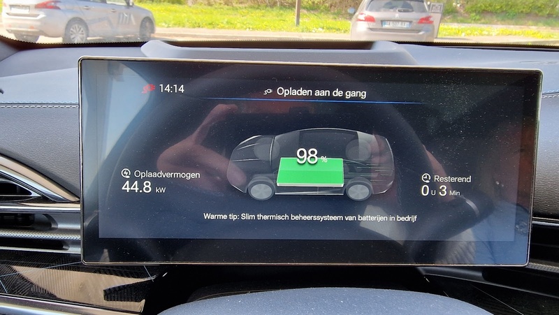

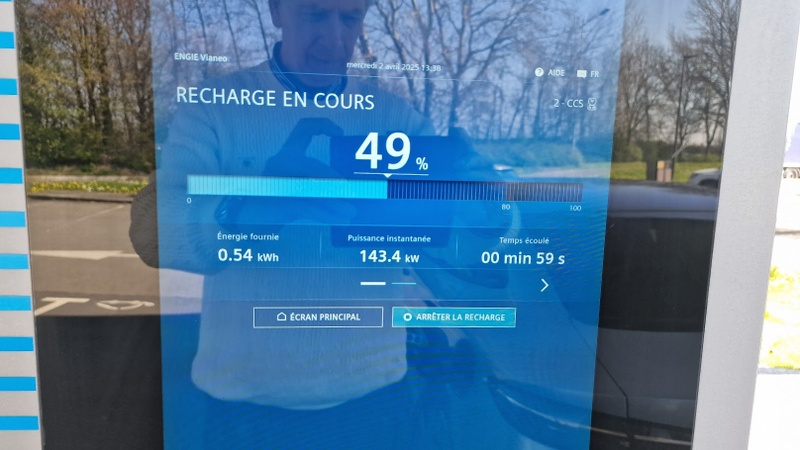

Vandaag mijn Seal awd opgehaald.
Snelladen geprobeerd bij 45%soc haalde gelijk 139kw.
Buiten temp 8 graden, laden was bij fastned.

Voor de eerste keer wezen snelladen bij fastned aan 300kw lader bij 8 graden buitentemperatuur en een koude auto met deze resultaten. In het begin lage snelheden waarbij een melding wordt gegeven dat de batterij opgewarmd wordt. Later komt het beter op gang tot aan 90kwh.Afbeeldingslocatie: https://tweakers.net/i/EZ2QMS1I1hHYWBGFDd71Kgxq3Oc=/800x/filters:strip_icc():strip_exif()/f/image/Sbx2pxPKS8yLbPQZqHHEEuH5.jpg?f=fotoalbum_large

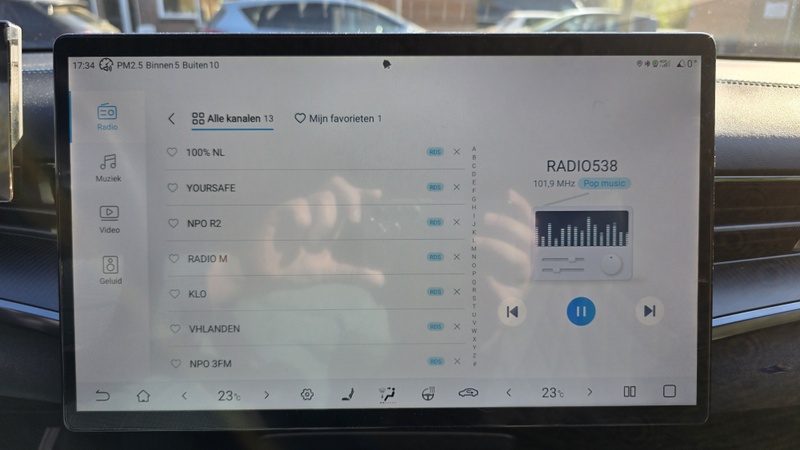

  • BuildYourDragon
  • Registratie: September 2024
  • Laatst online: 27-10 20:29
BuildYourDragon
Polar White Seal Comfort
Ik rij nu ongeveer 2 weken met mijn BYD Seal Comfort dus deel ik graag mijn voorlopige ervaringen en uiteraard de foto's!
Om met het negatieve te beginnen:
Wat me direct opviel en erg stoort is het slechte comfort op ruw, versleten wegdek en over korte oneffenheden zoals voegen, ribbels en putten. De impact van de banden lijkt heel sterk te worden doorgegeven (gevoel en geluid) aan het interieur en het stuur (trillingen, dreunen en kraakjes in het dashboard of deurbekleding).
Bij grotere hobbels en verkeersdrempels is het geen probleem, de vering voelt wel even zacht aan als bij Design en Excellence, maar het "na wiegen" is in deze auto veel minder merkbaar, waarschijnlijk door het lagere gewicht.
Ik vermoed dat het vooral aan de banden ligt, het is een andere variant van EcoContact 6 (zonder Q en met laadindex 95 ipv 99). Want ik herken hierin hetzelfde gedrag en harde comfort van PremiumContact 5 banden op een Kia (ook de OEM banden)...
Ik ga sowieso andere banden laten leggen, want ik vind de grip ook totaal ondermaats, ik voelde de wagen achteraan al uitbreken in een 90° bocht bij nog geen 50 km/u op volledig droog wegdek bij pakweg 18°C.
Verder heel erg tevreden over het uitzicht en de werking van de auto, kortom dezelfde positieve ervaringen als jullie met de Design & Excellence hebben.
Dat de verwarming weinig warmte geeft in de Economische stand is ook herkenbaar.
Wat betreft de nieuwe aandrijflijn:
Ik ben momenteel nog "rustig" in Eco aan het rijden en ik kan met zekerheid zeggen dat deze in Eco soepeler en progressiever aanvoelt dan de Design in de Eco stand. (zal deels door het gewicht komen)
Vanuit stilstand is de acceleratie tot 50 km/u nog langzaam maar begint dan meer en meer te versnellen. Hoe hoger de snelheid hoe krachtiger hij reageert.
Als ik het pedaal vol intrap laat bij in Eco max. 140kW ontlading zien.
Het verbruik is naar verwachting lager, gemiddeld nu 16.5kWh (dit is met ongeveer 30% snelweg)
Het design van de nieuwe 18" velgen vind ik reuze meevallen!
Wat betreft de verschillen: de Comfort heeft dus geen privacy glass achteraan, enkel een semi-automatische koffer, geen verstelbare lendensteun, en "vegan leather" zetels (ik merk geen verschil), en de kleinere 61.4kwh batterij.
Afbeeldingslocatie: https://tweakers.net/i/Yk-tAsv1gHmFn7N_vNlP5a795fw=/800x/filters:strip_icc():strip_exif()/f/image/yCHsCdUjqAspLPIBG4tYVDnQ.jpg?f=fotoalbum_large
Afbeeldingslocatie: https://tweakers.net/i/LXw9a5OGH_EJRX6XRhmLHGutd-w=/800x/filters:strip_icc():strip_exif()/f/image/QiSAzK4wcBfPfyr5WFYsdlWB.jpg?f=fotoalbum_large
Afbeeldingslocatie: https://tweakers.net/i/SC2_IIeOrbwpaiH5PNnt4BCHVIU=/800x/filters:strip_icc():strip_exif()/f/image/XGCtEH06YwfSGGIJWYDUlAoI.jpg?f=fotoalbum_large

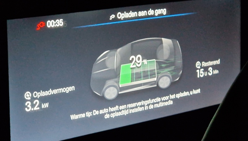

Om het ook eens over het 1-fase traagladen te hebben: ik kan heel positieve ervaringen delen over het thuisladen van de Seal Comfort:
Slechts 10% laadverlies in mijn situatie, dat had ik niet durven te hopen!
Wel met een stopcontact direct aan de meterkast die op een aparte zekering hangt, en een goede kwaliteit laadkabel: Guwieyg "TÜV certified"
De Seal is mooi stil tijdens het laden en de kabels worden niet warm _/-\o_

Dit weekend voor het eerst eens een grotere afstand met de BYD Excellence gereden.
Van Rotterdam naar Disneyland Parijs.zo'n 470 km.
Gestart met 100% SoC, onderweg 1 x gestopt om met ca. 45% SoC aan te komen.
Halverwege bij een Engie ViaNeo snellader gestaan.
De lader begon gelijk met 140 kW tot zelfs een piek van 148 kW dat zo'n 8 minuten duurde.
Daarna ging het zo'n 10 minuten met ca 120 kW en vlakte het af naar zo'n 80 kW tot 100% SoC.
Op de terugweg exact hetzelfde gedaan.. Een stop van ca. 30 minuten (koffie & broodje).
Een zeer positieve ervaring met de Seal. Daarmee dus ook tot de conclusie komend dat niet de Seal het probleem is met snelladen in Nederland, maar de laders en beschikbare capaciteit.zijn het probleem.Afbeeldingslocatie: https://tweakers.net/i/5Nvq_5EHJT6gnhUUOFRL4p7GYQM=/800x/filters:strip_icc():strip_exif()/f/image/91RljdXLflepxNItuir6h3V1.jpg?f=fotoalbum_largeAfbeeldingslocatie: https://tweakers.net/i/FwW7mSAJR_fDnFZqe_GrCQgE7FM=/800x/filters:strip_icc():strip_exif()/f/image/JeEJDGIAvH7ZpHrRdY6IX1ae.jpg?f=fotoalbum_large
[ Voor 14% gewijzigd door Mennomaassluis op 03-04-2025 09:00 ]
  • DeGroteMuis
  • Laatst online: 22-10 16:24
Mennomaassluis schreef op donderdag 3 april 2025 @ 08:52:
Een zeer positieve ervaring met de Seal. Daarmee dus ook tot de conclusie komend dat niet de Seal het probleem is met snelladen in Nederland, maar de laders en beschikbare capaciteit.zijn het probleem.[Afbeelding][Afbeelding]
Ik vind je conclusie wat kort door de bocht, want dit weekend was het ook weer relatief warm en je had natuurlijk al een paar 100 km erop zitten toen je de Seal aan de lader hing, wat kan zorgen dat coldgating problemen (traag laden door te koude accu) niet opvallen. En het verklaart bijvoorbeeld ook niet dat bij mij alle Alpitronic Hyperchargers van alle CPO's in alle landen waar ik de Seal aan de lader gehangen heb problemen gaven, maar Tesla en Ionity met niet al te koud weer prima presteerden, ook in Nederland.
Maar wel superfijn dat jouw Seal gewoon perfect geladen heeft. 80kW naar 100% heb ik nog nooit gezien, da's echt heel erg goed. _/-\o_ Hij zakte bij mij meestal al eerder naar rond de 40kW en de laatste 1-2% was het eerder 20kW. Zoals het bij jou is gegaan heb je echt gewoon een perfect reisgenoot aan de Seal! Hooguit een tikje hoog verbruik, ruim 120kWh over 470 km, maar dat kan natuurlijk ook met de rechtervoet te maken hebben. :+

Gisteren heb ik mijn bestelde V2L adapter ontvangen (deze). Besteld in een introductieaanbod voor nog geen €15 inclusief verzendkosten.
De adapter ziet er zeer degelijk uit. Uiteraard heb ik hem even getest (met een telefoonlader) en hij werkte zonder problemen op mijn Design.
Afbeeldingslocatie: https://tweakers.net/i/t8Zlbv61QTQ7GkyL5foxT0wVbhA=/232x232/filters:strip_icc():strip_exif()/f/image/YRdLwgC7W9i08aL8OcjHrjAs.jpg?f=fotoalbum_tileAfbeeldingslocatie: https://tweakers.net/i/Ee6OhjNmSSgnmQzl1bvwcOunLqw=/232x232/filters:strip_icc():strip_exif()/f/image/srjO1YFeqc1SALx02qmADwp7.jpg?f=fotoalbum_tile
Een paar weken geleden heb ik app installatie op mijn Seal vrijgeschakeld (downgrade naar 2307 -> vrijschakel app installeren -> Upgrade terug naar 2412). Gisteren kreeg ik het idee om een activity launcher op mijn Seal te installeren om zo te kijken wat voor verborgen activiteiten er waren, en ik ben wat interessante dingen tegen gekomen:
Zo heb ik een verborgen instellingen menu van de navigatie kunnen open (het menu heet ook 'Secret Settings'). Hierin stonden een aantal interessante instellingen zoals dat je de dataprovider voor de kaarten kan verandren. Standaard staat deze op 'HERE base + HERE EV data', maar deze kan ook veranderd worden naar 'HERE base + EcoMovement EV data' . Dit lijkt enkel invloed te hebben over de aanbieder van de gegevens over laadpalen. Ik heb het nog niet geprobeerd aan te passen.
Een tweede grappig detail is dat hier ook het EV model opgegeven kan worden en dat deze standaard ingesteld staat als een Tesla Model 3. De enige andere optie die je hier kan kiezen is een Tesal Model S. Kennelijk is deze applicatie dus oorspronkelijk ontwikkeld voor Tesla.
Afbeeldingslocatie: https://tweakers.net/i/Nze26wukymEYWjT0tzKe6LTcyw4=/232x232/filters:strip_icc():strip_exif()/f/image/kjbebezmUXLJNpO3r9m7whcf.jpg?f=fotoalbum_tileAfbeeldingslocatie: https://tweakers.net/i/4sgca4tzPNSzeJAlgInyy5W6xrE=/232x232/filters:strip_icc():strip_exif()/f/image/2Te6Z3jTMpvYeM11nDLNj67G.jpg?f=fotoalbum_tile
Een tweede app die ik tegen kwam is de BYD Camera app. Deze laat de streams van alle camera's (behalve de dashcam) tegelijkertijd zien.
Nee helaas geen mogelijkheid om Sentinel in te schakelen. Verschillende chinese modellen hebben deze er overigens recentelijk wel bij gekregen dus wie weet komt deze ook nog naar de internationale modellen.
Afbeeldingslocatie: https://tweakers.net/i/yorW4VT8D6tBKqjAqz5C87Zt7fo=/232x232/filters:strip_icc():strip_exif()/f/image/Jd3qku2lUjK2ye6NPzByDGMW.jpg?f=fotoalbum_tile
Maar het meest interresante wat ik tegen ben gekomen is de aanwezigheid van DAB in de mediacantrum app.
Nu zal je je misschien afvragen waarom dat interessant is want we hebben toch al DAB+?
De Seal gebruikt nu 2 losse apps voor FM Radio (Mediacentrum) en DAB+ (DAB+ app). Deze apps kunnen niet samen werken waardoor er bij slecht of geen DAB+ ontvangst niet automatisch teruggevallen kan worden op FM. De meeste autoradio's doen dat wel, en dat merk je vooral als je ergens een tunnel in rijdt en je radio net even anders begint te klinken.
Als DAB+ geintegreerd zou worden in het mediacentrum, dan bestaat de kans dat dat deze terugvalmethode ook geimplementeerd wordt en dat daarmee eindelijk het wegvallen van de radio opgelost zou kunnen worden. Ja, DAB+ blijft wegvallen, maar je merkt behalve een iets mindere geluidskwaliteit er weinig van.
Op dit moment deed het openen van DAB in het mediacentrum nog weinig, maar het zou kunnen betekenen dat er achter de schermen wel aan gewerkt wordt en wellicht in een volgende firmware release geimplementeerd gaat worden.
Afbeeldingslocatie: https://tweakers.net/i/LyCoPfkXFUpQQyUgxKm_IaJUveI=/232x232/filters:strip_icc():strip_exif()/f/image/QLzFq5RR2qLGcP9ji5wBX9ld.jpg?f=fotoalbum_tile
Mijn theorie is; de Chinese versie van de Seal heeft geen DAB+. Dit is voor de internationale versie toegevoegd. Waarschijnlijk is native implementatie van de extra hardware hiervoor in de mediacentrum app niet op tijd gelukt waardoor ze de losse DAB+ app van de leverancier hebben toegevoegd als workarround.

  • Mennomaassluis
  • Registratie: Januari 2024
  • Laatst online: 13-10 08:50
DeGroteMuis schreef op donderdag 3 april 2025 @ 10:13:
Naar Disney is denk ik zo'n 95% snelweg en resterend provinciale weg. Ik gebruikte de acc die ik ingesteld had op 115 (dat bleek de beste flow te hebben op de snelweg). Op de terugweg had ik aardig wat files om Antwerpen en Rotterdam.
Onderweg was het 13 graden, maar had ik bij eerdere tests ook zeker meer dan een uur gereden met de auto.
Dus de accu zou dan ook voldoende warm geweest moeten zijn om goed snel te laden.
Echter merk ik wel een hele verbetering in het verbruik / range als het richting de 10 graden gaat.
Maar wat mij ook opviel is dat ik best vaak wat communicatie problemen zie bij de snelladers (alle merken laders en auto's).
Ik vind de 2e screenshot van de navigatie ook wel bijzonder: Tesla Model 3, 60 kWh accu, 20% ondergrens, 80% bovengrens laden? Als de auto daarmee rekent voor de laadplanning zou je denken dat je veel te vaak moet stoppen toch? De Seal heeft een accu die ruim 1/3 groter is dan dat! En zou het ontbreken van 'connector type' ook de reden zijn dat Google Maps via AA bij navigeren naar elke CCS snellader piept dat de aansluiting niet geschikt is voor de auto?
En werkt FM radio veel beter bij je? Bij mij werkt die nog slechter dan DAB+ eigenlijk, ik mag blij zijn als hij 2 of 3 zenders vindt in stereo in het hele FM bereik.
  • DeGroteMuis
Mennomaassluis schreef op donderdag 3 april 2025 @ 13:36:
Ja, als het buiten rond de 10 graden of warmer is en je rijdt een uur of langer, moet je normaal wel gewoon aardige snelheden halen. Op vakantie afgelopen najaar in de avond met 7-8 graden na 200km rijden in de regen ging bij ons ook prima. Maar ook bij Fastned laadzuilen waar vlak voor mij nog een Kia EV6 gewoon met gemak ruim 150kW trok, kwam mijn Seal niet verder dan 2-3 minuten 100-150 kW en dan 40-50 kW. Terwijl er geen nieuwe auto's gearriveerd waren. Dat ligt voor mijn gevoel dan niet aan de laadzuil / capaciteit op locatie, maar toch wel aan de auto.
Ja. Die werkt eigenlijk best goed. In de tunnel op de A2 bij Utrecht heb ik dan ook nog gewoon ontvangst, en er worden genoeg zenders gevonden.
Afbeeldingslocatie: https://tweakers.net/i/N_OrSX88GRyd34EXanrT9R7WYYM=/800x/filters:strip_icc():strip_exif()/f/image/oNe4A1KmClef5M8uN5ZVsJiD.jpg?f=fotoalbum_large
Ik kwam de laatste keer dat ik het probeerde niet verder dan NPO R2 / 3 & WDR. Zal het eens opnieuw testen.

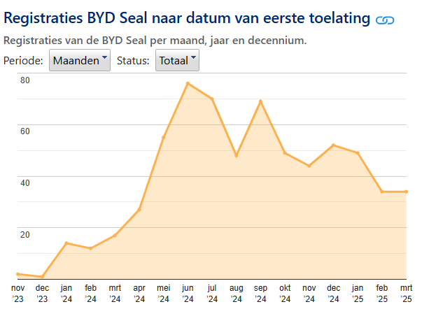

Even weer een update inzake de verkochte seals t/m heden
Afbeeldingslocatie: https://tweakers.net/i/rlB2ssJYw1QmERfL76Sb3bpiuHc=/fit-in/4000x4000/filters:no_upscale():strip_exif()/f/image/Qt1vGcW5DqUC4dVcQrPH0s9x.png?f=user_large

iggimeister schreef op dinsdag 8 april 2025 @ 14:50:
Ik vind dat in regio Rotterdam-Zoetermeer opvallend veel Seals rondrijden.
De verkoopaantallen zijn niet al te hoog volgens de grafiek. Echter, in bovengenoemde regio zie ik er regelmatig wel eentje, en in de afgelopen 5 dagen zelfs al 3 verschillende gezien.
Bestaat er ook zo'n grafiek voor Seals op basis van provincies? :)
