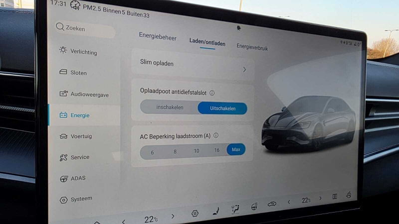

  • bblikman
  • Registratie: September 2019
  • Laatst online: 06-07-2025
Bij de Tesla kom ik de laadsnelheid instellen. Vooral fijn wanneer mijn zonnepanelen thuis 5 kWh produceren, ik ook exact dit kan laden (ipv 11 kWh).
Helaas bij BYD deze optie niet gevonden. Eland anders wellicht wel?

@bblikman Ik meende wel zo'n instelling gezien te hebben in het laadplanning scherm van de auto zelf, waar je ook kan instellen welke tijdvakken die laadt, maar da's al even geleden en ik heb het zelf nooit gebruikt. Mijn vriendin heeft de auto nu mee, dus kan ook niet checken. Maar omdat zonnestroom nogal kan wisselen, weet ik ook niet of dit de fijnste oplossing is. Misschien beter een smartcharge oplossing voor je laadpaal, zodat je standaard alleen zonnestroom laadt tenzij je ervoor kiest om meer te laden. In de app kan je zo te zien alleen tijdvakken instellen, dus da's helemaal kansloos.

@bblikman Er it geen laadsnelheidsbeperking in de Seal. Ja, hij zit er wel in, maar enkel als je met een eenvoudige lader rechtstreekt op het stopcontact laad. Dan kan je het aantal Ampere aanpassen. De hoogste keuze is meen ik 16 ampere wat uitkomt op ongevee 3,5Kw/h. Wat hierbovenal gemeld werd sluit ik mij aan, en dat is dat je (in ieder geval op dit moment) dan beter kunt investeren in een laadpaal die die functionaliteit ingebouwd heeft.

Matzen schreef op dinsdag 4 maart 2025 @ 18:24:
Waar kan je dit instellen dan? Heb geprobeerd in Frankrijk op een oud huisje te laden en daar kreeg ik steeds op het moment dat in de avond mensen meer elektriciteit gingen gebruiken een foutmelding dat net het niet aan kon..
In v1.4.0 kan dit onder Energie > Laden/Ontladen:
Afbeeldingslocatie: https://tweakers.net/i/PVSftIL4xQsN3tm-yOnlXb7nk30=/800x/filters:strip_icc():strip_exif()/f/image/QiT10xAdpb825TCqmbkT1ypK.jpg?f=fotoalbum_large
Waar dit in v1.3.1 verstopt zit durf ik niet te zeggen, maar ik was het volgens mij wel tegen gekomen voordat ik naar v1.4.0 ging.

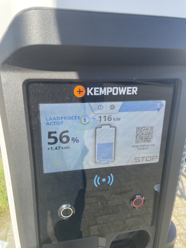

Afbeeldingslocatie: https://tweakers.net/i/MCWaQ2lkSKaRXPdqOHXNXRMBEuo=/x800/filters:strip_icc():strip_exif()/f/image/ABw7I72YPea1JajH0NnwGqEl.jpg?f=fotoalbum_large
Moest vandaag wat laad testen doen voor het werk. Eerste keer aan de snellader

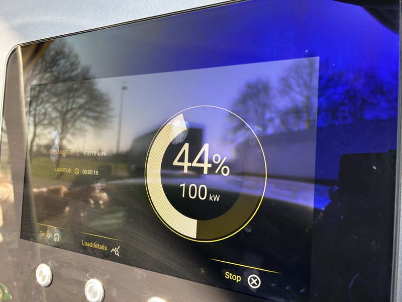

Ik heb een aantal dagen terug bij Louwman de “snellaad update” gekregen. Ik noem het maar even zo, maar iemand anders sprak over een algemene update van het High Voltage systeem.
Vandaag wezen snelladen op iets meer dan 40% SoC (niet optimaal) aan Fastned. Het was 11 uur in de ochtend, nog niet heel warm. En sowieso was het een koude nacht, dus de accu was ook niet erg opgewarmd, zelfs al had ik er 2 uur aan snelweg rijden op zitten. De auto gaf op het dashboard ook aan dat hij de accu verwarmt, tijdens het snelladen.
Het resultaat: continu een nette 100 kW, tot aan +/- 65%, toen ging hij naar zo’n 80 kW. Dat is echt een verbetering, vooral dat hij zo stabiel bleef laden is erg fijn. Ben dus benieuwd wat hij gaat doen als ik ‘m eens met 10% SoC aan de lader hang.
Afbeeldingslocatie: https://tweakers.net/i/ZgQLGxVsIUYMdZUz07D1XiISugA=/800x/filters:strip_icc():strip_exif()/f/image/SyomKgQt6CtmzxLDjaWeSfV7.jpg?f=fotoalbum_large

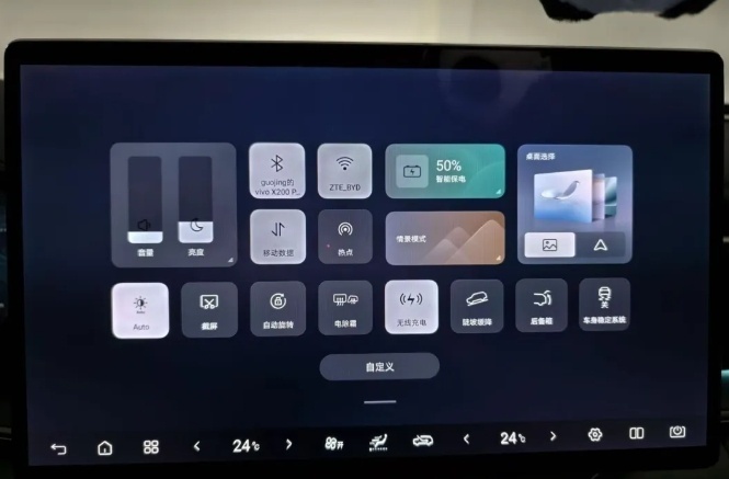

Is overzichtelijker op mijn Dashboard ipv middenscherm
Er zijn 2 manieren om dat voor elkaar te krijgen.
De officiele manier is door een Chinese Seal te kopen (ik gok dat op de foto ook en Chinese Seal staat). Die hebben dat standaard in de firmware zitten. De internationale variant heeft hier (nog) geen ondersteuning voor. Het is ook nog niet bekend of dit ooit naar de internationale variant gaat komen.
De onofficiele manier is door ADB te installeren en vervolgens via een ADB commando een deel van het hoofdscherm om te leiden. Ik heb alleen tot nu toe alleen maar berichten en instructies gezien hoe dit bij 21-chipset wagens zoals de Seal U kan, maar nog niet bij de Seal (13-chipset). De instructies daar voor zijn hier te vinden: https://drive.google.com/...uh0StV2c/view?usp=sharing (disclaimer: dit is niet door mij geschreven. Ik heb geen idee of dit werkt.)

@E-Vix
Dankje
Dacht dat het een simpele instelling was of zo.
Zag dit op BYD Facebook groep (Ireland geloof ik)
En enig idee welke versie jou screenshots zijn v1.5? of zo?
Die firmware is nog niet beschikbaar op die BYD Firmware pagina
Vertrouwen is goed, controle nog beter

Juan schreef op dinsdag 11 maart 2025 @ 08:21:
Kan iemand mij zeggen hoe ik mijn navigatie op mijn Dashboardscherm krijg?[Afbeelding]
Heb gezocht op internet, maar krijg het niet gevonden
In een Facebook groep is een post geplaatst met dezelfde foto.
https://www.facebook.com/share/p/15pwTacAFV/
In de reacties staat ook een antwoord van de ontwikkelaar uit Armenië dat het voor alle chipsets werkt.
Betreft gebruiker: https://www.facebook.com/share/15nFcEEmKb/

Juan schreef op dinsdag 11 maart 2025 @ 20:21:
@E-Vix
Dankje
Deze screenshots komen voor zover ik kon vinden van firmware Di5.0_23.1.8.2502060.1_0. Dat is de firmware voor de Chinese versie van de Seal, SeaLion 07 en Song2025 welke op chipset 23 gebaseerd zijn.
Deze firmware zal je ook niet terug gaan vinden op de eerder genoemde firmwarepagina omdat de beheerder daarvan alleen internationale firmware er op plaatst welke voor chipset 13 zijn. Deze firmware zal ook niet op de internationale Seals gaan werken omdat deze voor een andere chipset is geschreven.
Dit is dus niet versie v1.5. In China hanteren ze sowieso andere versienummers. Die lopen niet gelijk aan de internationale versie.

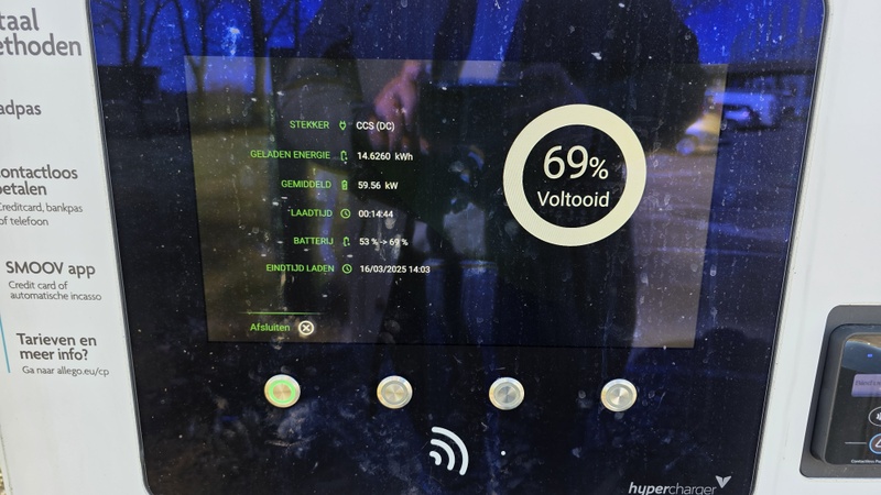

Vandaag heb ik bij 2 snelladers getest.
De eerste snellader was van T-Energy aan de Ravenswade 200 in Nieuwegein.
De auto was koud. Ik was vanuit huis langs de bouwmarkt gereden en daarna door naar deze lader. In totaal ongeveer 15 minuten gereden binnendoor.
Mijn soc was 46%.
Eerste laadpoging mislukte met de foutmelding dat de kabel niet goed zou zijn en ik een andere kabel moest proberen. Nogmaals geprobeerd en toen lukte het wel.
Laden begon met zo'n 7kW en liep op naar 11kW. Na een aantal minuten liep deze verder op naar ongeveer 35kW en daar bleef het op hangen. Na 20 minuten heb ik de lades afgebroken en was mijn SOC 56%. Teleurstellend resultaat, zelfs voor een koude accu.
Afbeeldingslocatie: https://tweakers.net/i/bl19coghJxz_txBvLfXNB3PNJ2g=/800x/filters:strip_icc():strip_exif()/f/image/0lBEvy05r3VSr3Z1vEdz1VzN.jpg?f=fotoalbum_large
Hierna doorgereden naar het Allego laadstation aan de A27 bij het Hajé restaurant. Onderweg en paar keer hard opgetrokken en hard afgeremd om de accu iets warmer te krijgen.
Eerste poging. Laadsessie werd gestart, en was opeens helemaal weg. Geen foutmelding of wat dan ook. Opnieuw geprobeerd, en toen ging het goed. SOC was bij aanvang 54%. Laden begon vrijwel direct met 60kW en liep snel op naar 69kW. Na een aantal minuten zakte deze helaas maar 56kW om langzaam weer op te lopen naar 59kW. Na 15 minuten heb ik de laadsessie afgebroken. SOC was nu 69%. Deze laadsessie was sneller, maar ook niet wat het zou moeten zijn.
Afbeeldingslocatie: https://tweakers.net/i/jtz22SHrzA-3qFj9ryj0xXBlSks=/800x/filters:strip_icc():strip_exif()/f/image/PJxuHJlNLAYR8djpLj1GPBPy.jpg?f=fotoalbum_large
Afbeeldingslocatie: https://tweakers.net/i/MVvzaVsB0urqkGA2Po1MUglM0zI=/800x/filters:strip_icc():strip_exif()/f/image/uNwjW9YgUYcvMUgByeZESGSc.jpg?f=fotoalbum_large
Beide laadpalen waren overigens van exact het zelfde type maar alleen in een ander kleurtje gespoten. Het betrof de Alpitronic HYC400 laadpalen:
Afbeeldingslocatie: https://tweakers.net/i/SK7xrdPL5AkkjxETP5nNhPAw9y0=/fit-in/4000x4000/filters:no_upscale():strip_exif()/f/image/GdzL4aHS88Y3941TuFoqQyGB.png?f=user_large
Ik ga kijken of ik komende dagen nog wat meer snelladers hier in de buurt kan proberen. Ik zal ook de FastNed lader aan de Ravenswetering in Nieuwegein nog een 2e poging geven. Hier was vandaag geen ruimte.
Heeft er iemand hier in Utrecht en omgeving bij een laadpaal met zijn Seal >100kW kunnen Laden, en zo ja waar was dat dan?

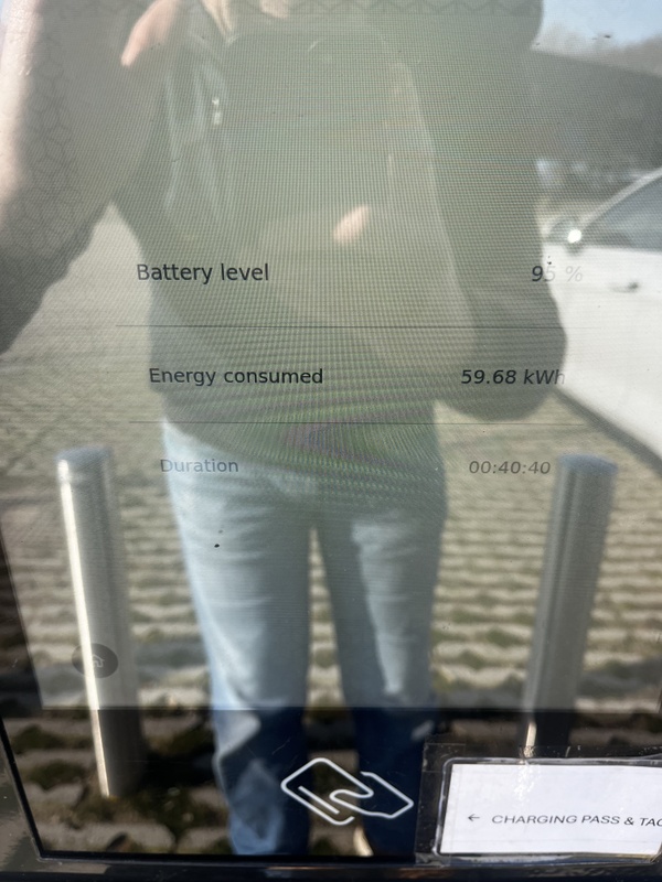

E-Vix schreef op zondag 16 maart 2025 @ 16:15:
@Cybje bij welke laadpalen heb jij die mooie snelheden gehaald?
Gisteren stond ik aan Fastned bij Muiden, aan een Alpitronic 300 kW lader. Ik heb meestal de beste ervaringen met dat type lader.
De update die ik heb gehad zou vooral het laden moeten verbeteren bij kou. Als ik zo jouw snelheden zie, zou jij ook wel profijt kunnen hebben van die update. Maar goed, hopelijk wordt het snel warmer, dan gaat het sowieso al beter...
Mijn soc was 46%.
Het lijkt er in ieder geval niet op dat je hetzelfde probleem hebt als ik, waarbij je bij dit type laadpalen na enkele minuten niet meer boven de 50kW komt. Maar ook het afbreken van de sessies klinkt niet heel fijn, dat heb ik eigenlijk nog helemaal niet gehad. Wat was de temperatuur toen je het probeerde? Als je niet al teveel gereden had en het was 2-3 graden gisterochtend is het nog steeds zwaar ondermaats, maar minder erg dan als dit na 2 uur rijden bij 12-15 graden gistermiddag was, vooral omdat je het wilde testen voor je vakantie naar Frankrijk deze zomer. Dan zal je geen last hebben van coldgaten.
Ionity aan de A27 bij Nieuwegein was bij mij bij 21 graden buitentemperatuur wel goed voor een start met 152kW, bij 30% SoC. Nu zal je dat bij 50-60% ook niet halen, maar ik verwacht wel 80-100 op zijn minst.
