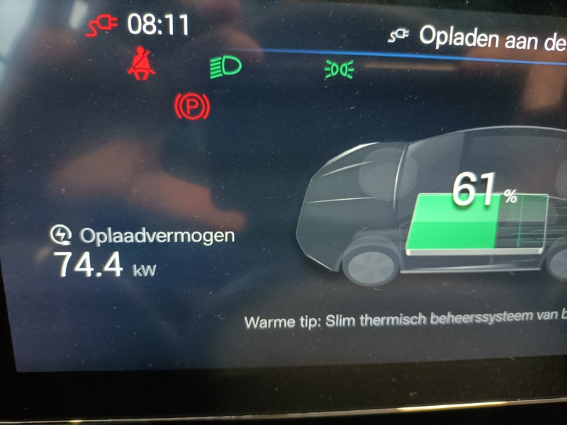

Mijn ervaring met snelladen bij FastNed is bijzonder slecht. Ik haal soms niet eens 10Kw en de laadsessies worden zeer vaak onderbroken. Bij een Ionity of Shell Recharge snellader is het soms goed soms slecht. Snelheden van gemiddeld 50 Kw. Bij een Tesla charger is het tussen de 80Kw en de 100Kw (consequent tot zo'n 80%).
Ik ga deze week weer eens testen, maar ik erger mij wel aan het slechte "snelladen".

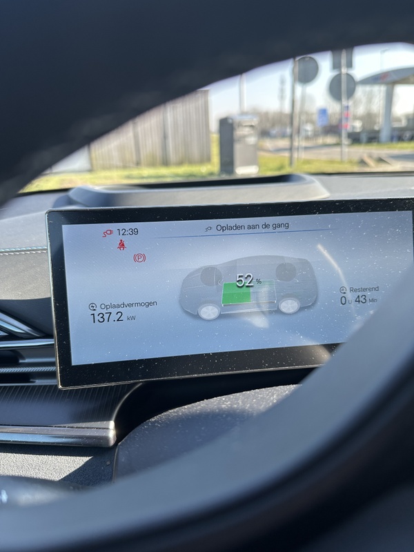

Vanmorgen bij fastnet geladen en haalde 100kw.
Begon met 23% en ben zelf bij 50% gestopt omdat ik genoeg had om thuis te komen en hem hier aan een laadpaal te hangen

Ik wil in de zomer naar het buitenland, maar begin me wel zorgen te maken. Op deze manier. Ik ga ook een mail sturen naar Byd en ook de leasemaatschappij. Alhoewel ik er niet veel van verwacht.
Afbeeldingslocatie: https://tweakers.net/i/rVs4TdPRgebjRB_aF9nvFK1P-xY=/800x/filters:strip_icc():strip_exif()/f/image/rUe9NsqDuu1tNZlH5UvtcrtA.jpg?f=fotoalbum_large
Afbeeldingslocatie: https://tweakers.net/i/L2KHWyhJs6PwT8E5w35XNOYvoy8=/x800/filters:strip_icc():strip_exif()/f/image/5UGKVA4wQSVJx3qvmc1HGgWU.jpg?f=fotoalbum_large
Afbeeldingslocatie: https://tweakers.net/i/2XuPx_aEx9dNIidWB5QNC72PygE=/x800/filters:strip_icc():strip_exif()/f/image/Xb1qybMT8K1xT7OzJbDJp6j4.jpg?f=fotoalbum_large
Afbeeldingslocatie: https://tweakers.net/i/09Oe5aiVgInbjRPTLnoA_Rj4eb8=/x800/filters:strip_icc():strip_exif()/f/image/1UiTd497AM1kwGsL7XZVoqrF.jpg?f=fotoalbum_large

  • MichaelJ
  • Laatst online: 13:02
@DeGroteMuis vandaag iets langer getest met snelladen..
Afbeeldingslocatie: https://tweakers.net/i/y9Gi97PTvD7LrIgfTab46tqiuNU=/x800/filters:strip_icc():strip_exif()/f/image/40ul5FmbGxwUiXnsCueAiA7L.jpg?f=fotoalbum_large
Straks een verder verslag 😅

  • bounto
  • Laatst online: 16:29
MichaelJ schreef op dinsdag 18 februari 2025 @ 12:49:
Is dit met de 1.4.0 update?

  • DeGroteMuis
  • Laatst online: 22-10 16:24
Kijk, dát zijn de snelheden die we willen zien bij dit weer! _/-\o_

  • MichaelJ
DeGroteMuis schreef op woensdag 19 februari 2025 @ 09:21:
En nog even ter aanvulling op mijn relatief korte bericht haha. Mijn conclusie is dat er 'niks' mis is met mijn Seal op software Versie 1.3.1. Misschien dat er een verschilletje zit in een 'oudere' Seal t.o.v. de meeste 'nieuwe' Seals?
Aangekomen bij Fastned Eigenblok langs de A15. 3x 175kw (ouderwetse laadpalen) waarvan er 1x het bij mij niet deed. Na even een paar minuten wachten was er 1x beschikbaar gekomen en daar mijn Seal ingeprikt met 9% SoC resterend. Buitentemperatuur was -1c en ik had zo'n 35km gereden naar dit laadpunt toe.
De accu was zeer waarschijnlijk wel weer afgekoeld maar begon gelijk met 72kWh en liep eigenlijk gestaag en snel op richting de 100kWh met als 'piek' snelheid zoals te zien op mijn afbeelding op 52% SoC. Hierna zakte hij wel terug naar 120Kwh. en stopte ik de laadsessie, ik had immers ruim voldoende geladen om weer thuis aan te komen.
Al met al in 23 minuten totaal 39,38 kWh geladen wat neerkomt op een gemiddelde van 102 kWh laadsnelheid.
Oh en zuinig, tsja daar heb jij weer een voordeel. 500km op een accu is ABSOLUUT niet haalbaar, ik mag 'blij' zijn als ik 300km haal met de huidige temperaturen. Moet wel zeggen dat ik ook echt niet op let om zuinig te rijden. Wellicht als ik mijn best zou doen kom ik wel naar de 375km maar dan wel met moeite haha. Niet heel best, maar de fun is er nog steeds >:)

MichaelJ schreef op woensdag 19 februari 2025 @ 10:48:
V1.3.1 kwam ook redelijk tegelijkertijd met kouder weer, dus kan zomaar dat er aan V1.3.1 niets mankeert, of dat die versie in specifieke gevallen voor problemen zorgt. 23 minuten over nog geen 40kW is natuurlijk niet supersnel, maar ook niet heel erg achter op wat je de Seal normaal bijvoorbeeld 30-80 doet. Verbruik is inderdaad wel gunstiger, maar jij hebt weer het voordeel van powerrrrrrr :9~
Cybje schreef op woensdag 19 februari 2025 @ 11:03:
Ik rijd op lange ritten 90+% van de tijd snelweg. Dat is gewoon cruise control op 100 km/u. Daarom kan ik redelijk objectief de Seal met de Model 3 vergelijken, hoewel je natuurlijk niet invloed hebt op alle omstandigheden (zoals wind).
Hard optrekken gaat ook niet, want de 390 kW haalt hij ook niet meer. Vandaag haalde ik niet eens boven de 200 kW met 70% SoC en na +/- 20 minuten rijden
Bijzonder, gisteravond bij 1-2 graden na ongeveer een kwartier rijden het pedaal gevloerd in sport en ik trok gewoon 232kW volgens de vermogensmeter op het dashboard. Dat is ook ongeveer het maximum met de RWD, soms nog iets hogere piekjes. Gisterochtend na ongeveer 3 minuten rijden bleef hij wel hangen op 160kW in normal mode (normaal goed voor ongeveer 190)

[b]DeGroteMuis in "Het grote BYD Seal topic"DeGroteMuis schreef op woensdag 19 februari 2025
Bij welke Soc gebeurd dit?
In mijn voituur, heb ik vol vermogen tot 80 % Soc
Daarna 90% van max vermogen
Van 40% en lager ong 70% van het max vermogen
Vanaf < 20% Soc is het eigenlijk beter om mee te duwen :(

Inter18 schreef op woensdag 19 februari 2025 @ 18:43:
Dat lijkt me enorm vervelend rijden eigenlijk. Daar heeft mijn Seal Design RWD geen last van, in ieder geval niet in die mate. Misschien ook omdat voor de AWD Excellence de accu nog veel meer vermogen hoort te kunnen leveren?
Minder vermogen gisterochtend was bij -6 en vrijwel volle accu, alleen een kwartier de auto voorverwarmen en 2 km rijden vanaf 100%. Ik rijd meestal in normal mode, maar de Seal kan ook onder de 20% nog prima de ~190kW halen die de Seal Design in normal mode als maximum vermogen lijkt te hebben. Onder de 10% wordt het wel minder, maar ook daaronder kan je nog wel genoeg vermogen eruit krijgen om de 160 aan te tikken met een volle Seal. Even geleden, maar volgens mij lukte dat nog bij 5 of 6 % afgelopen zomer, met een auto vol vrienden. Op vakantie toen we door omstandigheden met 2-3% lading over op de autobahn zaten niet meer geprobeerd om zo snel te gaan, maar 100-110 ging nog prima.
Met een goed koude of juist warme accu heb ik wel al wat vermogenslimieten gehad. Warme accu is dan wel direct na het snelladen bij Ionity en dan invoegen op een korte autobahn invoegstrook hartje zomer met 30+ graden, goed voor 150-160 kW, koud is dan -5 tot -10, kwartiertje voorverwarmen en wegrijden, goed voor 140-145 kW.
