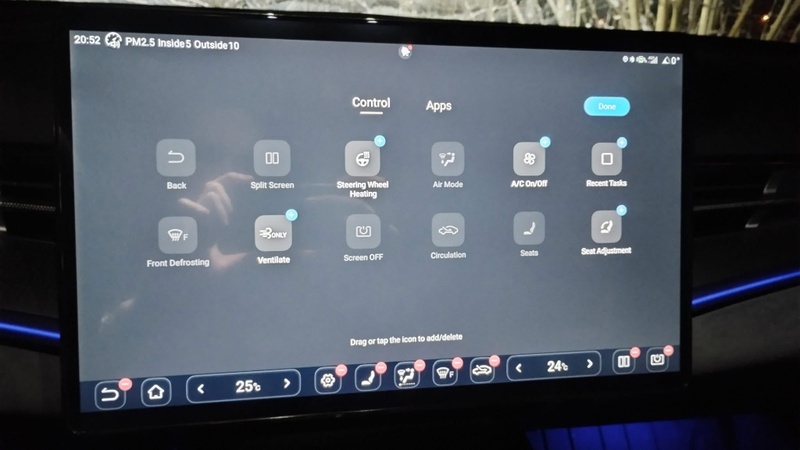

  • MichaelJ
  • Laatst online: 30-10 13:02
V1.4.0 komt er al weer aan, updates gaan opzich met een rap tempo (al kan het nooit snel genoeg haha)

Even wat foto’s uit een andere groep, de updates zijn in Duitsland/oostenrijk/Polen zo ver ik heb gelezen.
Afbeeldingslocatie: https://tweakers.net/i/7s8oJwUVN0jJnvI0RyMdpKOoOkY=/800x/filters:strip_icc():strip_exif()/f/image/2fxqAQ70mgJpDmuxskMex9yF.jpg?f=fotoalbum_large
Afbeeldingslocatie: https://tweakers.net/i/DfwWiJJYm9HkkqwAjLchDWdwWa4=/800x/filters:strip_icc():strip_exif()/f/image/xdf0oxdiLBfb1tNcLWqL25lu.jpg?f=fotoalbum_large
Afbeeldingslocatie: https://tweakers.net/i/dz0NAAbvqMtUTmVpiltNlv2T-tc=/800x/filters:strip_icc():strip_exif()/f/image/zDc6xTyErZVINxL2jNLOTB4k.jpg?f=fotoalbum_large
Afbeeldingslocatie: https://tweakers.net/i/NcsNjruvk08f9viXA5Zd_x9Mm3s=/800x/filters:strip_icc():strip_exif()/f/image/GOkyH7twm9m9iHtPBgzj9oyO.jpg?f=fotoalbum_large
Afbeeldingslocatie: https://tweakers.net/i/iWnnIcdkaIDjPgeIbQDWan2aDoY=/800x/filters:strip_icc():strip_exif()/f/image/x5Nf40Kn1EjC9Dqgx8Nbq2bC.jpg?f=fotoalbum_large
Afbeeldingslocatie: https://tweakers.net/i/5sH09d-zChCu9JFpdGmBjdpaVwQ=/x800/filters:strip_icc():strip_exif()/f/image/XcD2WY8nXOcY6sPEqmuVqqgi.jpg?f=fotoalbum_large

Zo te zien ook een shortcut naar de stoelen.

Klinkt goed! die kopjes ook echt joh! New Features - Optimizations en Optimizations - New features :+
Beetje balen dat er niets vermeld staat over laden, maar zo te zien wel wat nuttige features, zoals je eigen shortcuts toevoegen. Hopelijk ook eindelijk geregeld dat die balk standaard in beeld blijft staan bij Android Auto.
Dat verbruik is wel een tikje enthousiast, ongeveer vergelijkbaar met mijn Design RWD bij topsnelheid, al was dat wel met 5-6 graden warmer weer.
@vanadium Het lijkt erop dat je zelf wat shortcuts kan toevoegen als ik deze zo zie: Afbeeldingslocatie: https://tweakers.net/i/Lhtaul-_RQjvLEj-K3ZN3n8m_SM=/fit-in/4920x3264/filters:max_bytes(3145728):no_upscale():strip_icc():strip_exif()/f/image/x5Nf40Kn1EjC9Dqgx8Nbq2bC.jpg?f=user_large
Inderdaad ook stoelverstelling, rechtsonder. Mooie toevoeging_/-\o_ Maar verdwijnt nou de stoelverwarming en -ventilatie weer? Dat zou wel jammer zijn. Verder zou achterruit- en spiegelverwarming nog wel een nuttige toevoeging zijn voor de volgende versie
