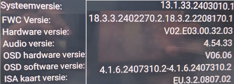

Versie 1.3 staat er hier al wel op en krijg nu ook 1.3.1 aangeboden

Kan je auto probleemloos updaten in parkeerstand? Die update zou 50 minuten duren.
Dan kan ik hem straks ff laten updaten

Ik heb hem tot nu toe genegeerd. Na het showen aan de collega's zometeen zal ik hem aanzetten. Geen idee of dat kan in parkeerstand.

Bij de update naar v.1.2.1 kon ik na het binnenhalen van de update (wat redelijk rap ging met WIFI/hotspot) de auto uitzetten en vergrendelen.
De update was geïnstalleerd toen ik een paar uur later de auto instapte. Het enige vereiste was dat de accu een x% moest zijn (weet niet meer hoeveel dat was, dit geeft hij aan).

Ik heb de update uurtje geleden aangezet en hij staat er nu op. Ondertussen auto vergrendeld en binnen gaan werken. Dit loopt dus gewoon door.

Update was automatisch geïnstalleerd, echter werd er vanochtend gezegd v1.2. maar toen ik naar huis ging stond er ineens 1.3.1 op.. prima.
Dat gaat dus gewoon terwijl ik geparkeerd was op het werk.
CarPlay draadloos werkt nu, dat deed het niet, moest perse met een draad.

Vreemd allemaal, bij mij is de terugroepactie ook uitgevoerd. Ze hebben de auto geupdate naar v.1.3.0 echter lijkt het niet dezelfde 1.3.0 te zijn die andere hebben.
- geen routeplanning met laders
- geen toevoeging stoel verwarming/koeling & defrost op het thuis scherm
Afbeeldingslocatie: https://tweakers.net/i/4-UVYUe2llrWGZn5Ing8cWWc1aA=/fit-in/4920x3264/filters:max_bytes(3145728):no_upscale():strip_icc():strip_exif()/f/image/Xi0sdTrT6H1FfqRg8BiWK8Rq.jpg?f=user_large
Daarnaast hebben ze geen kabel vervangen van het sos knop .....
maar wel tot mijn verbazing 4 nieuwe banden erop gezet, met als uitleg dat de oude banden trillingen kunnen veroorzaken en dat daar een terugroepactie op stond. Heel vreemd omdat ik geen enkel last had van trillingen. Nu zitten er Yokohama BlueEarth GT banden onder ..... tot nu toe geen klachten kwa rijden en geluid.
DAB issue ook specifiek naar gevraagd was geen onderdeel van de terugroepactie, wat prima is aangezien ik daar geen last van heb.
Beetje vreemd dat er bij dezelfde auto's verschillende terugroepacties uitstaan of stond jou auto al op winterbanden wellicht ?

Je changelog past bij 1.2.1, zeker weten dat je de 1.3 update hebt? En wel een tikje vreemd dat bij jou de banden ivm een terugroepactie vervangen worden door een ander merk, maar nieuwe Seals vziw nog steeds op Conti Ecocontacts staan. :+
  • Noobie
  • Registratie: Juli 2022
  • Laatst online: 04-11 21:49
DeGroteMuis schreef op maandag 4 november 2024 @ 14:40:
Inderdaad erg vreemd, rij particulier dus klaag niet met een gratis banden setje voor de 1e 12k KM :)
Als ik de update knop spam krijg ik de melding je hebt al de nieuwste versie 1.3.0
exacte versie is :
Afbeeldingslocatie: https://tweakers.net/i/aWuqynZkX5moxZO8sggV0iEoTCA=/800x/filters:strip_icc():strip_exif()/f/image/vruxPfT2ufcdvn2VWwYmSkK1.jpg?f=fotoalbum_large
