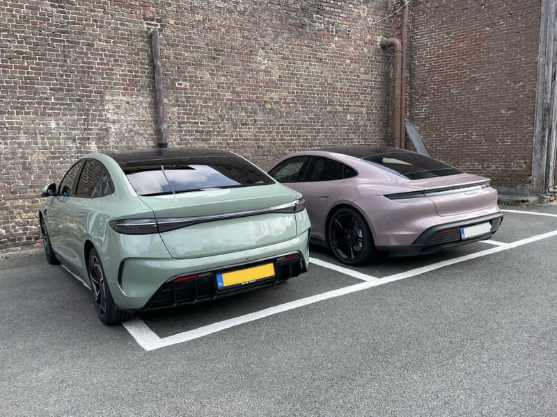

Stonden toevallig naast deze opvallende Porsche. Mooie auto; het is duidelijk dat BYD wat design suggesties heeft opgedaan.

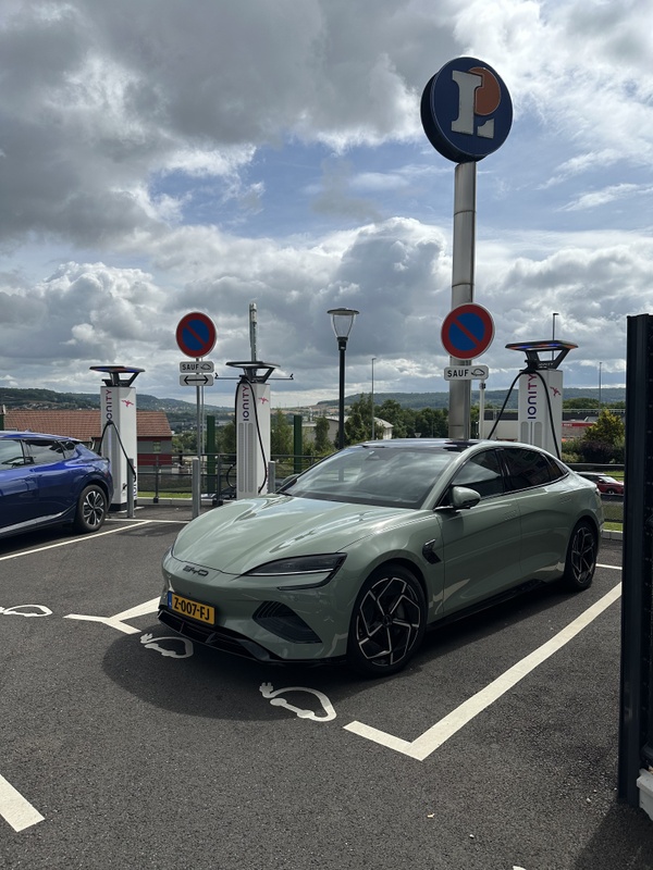

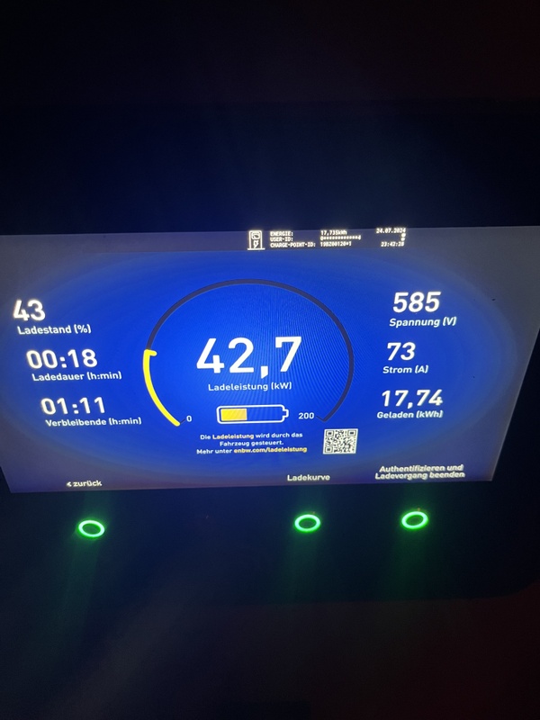

Gister richting noord Italië gereden met de seal. 1200 km met 3 keer laden, waarvan de laatste maar 30% laden nodig was. Actie radius dus helemaal prima.
Alleen nu heb ik bij twee superchargers gehad dat inderdaad hij heel hoopvol begint met 140 kWh, om vervolgens te droppen naar 42 kWh. Hierdoor duurt je laadtijd gewoon ruim drie keer zo lang. Gelukkig waren in Duitsland, Oostenrijk en Italië genoeg tesla superchargers. Deze bleven tenminste wel constant 120 kWh laden.
Maar de 300 kWh supercharger van Shell recharge heb ik na 10 min gestopt, want dan zou ik nog anderhalf uur moeten wachten voordat ik weer op pad kon.
Aangegeven bij de dealer dat ik dit probleem ervaar. De monteur vroeg mij om het vast te leggen met foto’s en video’s wat de auto doet. Zodat zij gericht naar oplossing konden werken.
Ik laad gelukkig niet zo vaak openbaar, maar de paar keer dat ik een flink stuk ging rijden vond ik dit niet heel lekker werken.
Hij vertelde helaas dat er tot op heden nog geen update is wat betreft het oplossen van het laad probleem.

de auto parking feature van BYD heeft now wat tweaking nodig ;) :+
Maar leuke kleurencombi die 2 :)

Haha wie weet inderdaad, wij zitten in de Provence - Côte d'Azur.
Die vacuüm zakken had ik ook, echter mijn vrouw is de pomp kwijt haha.. ach alles zit er in en hebben niks achter gelaten.
Wel mooi, onderweg echt auto’s helemaal tot de nok afgeladen met dakkoffer, stations en zelfs nog bagageboxen op de trekhaak.. hoeveel neem je mee haha.
Wij nu de eerste stop, bij Maastricht. Nog even in Nederland laden en dan straks IONITY Frouard in frankrijk na zo’n 295km.
Eerste deel van de reis verloopt vlotjes en soepel tot nu toe!

Laden ging bij de eerst kansloos. Begon met 150kwh, binnen een paar min terug nar 44kwh.
2de stop ging beter, begon 150 voor dik een kwartier. Toen terug naar 79/84 kwh. Tot ruim 84%
Zo even aan de teslapaal vol maken voor morgen..

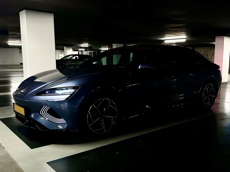

Gewoon voor de fun maar even 🫣
Zien jullie gelijk even mijn wrap kunsten.. heb het logo mooi mat zwart gewrapt

Haha ik heb de hele rit m’n ogen goed open gehouden maar inderdaad niks gezien. Had ook te mooi geweest!
Wij zijn een stukje na dijon gestopt voor de overnachting. Morgen nog een kleine 500km te gaan.
Voor de eerste keer met de Seal op vakantie, maar met EV in het algemeen valt het mij 200% mee. Omdat ik de laadstops vrij ‘kort’ achter elkaar heb gepland kon ik ook continue 130-140 rijden zonder problemen. Tijdens de lunch bij de IONITY laadpaal was de Seal zelfs 100% opgeladen in 45 minuten tijd. Ik vind de laadtijd over het algemeen flink goed, maar misschien omdat ik dan niet aan het opletten ben terwijl ik aan het voetballen ben met mijn zoontje 😇
We waren zelfs vroeger dan ingeschat bij de B&B waardoor ik de Seal nog even naar 100% had geladen bij een afgelegen laadpaal op een groot supermarkt terrein haha
Afbeeldingslocatie: https://tweakers.net/i/DM5Zkd9tnOGbULzzQa3WuCatfGU=/x800/filters:strip_icc():strip_exif()/f/image/BTLKR2Nc5czwfqaGPhFzLnch.jpg?f=fotoalbum_large
Morgen 1x snelladen na 240km bij de geplande IONITY stop en dan door naar de eindbestemming!

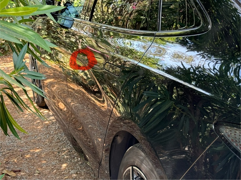

Oooo en dit doet zo zeer he!!! De eerste deur van een andere auto tegen mijne…. Ooooo dit moest ik eff laten bezinken toen ik dit zag.. paoh..
Maar aangekomen, zonder file genoten met de BYD, wat een heerlijke zuinige reis auto!! BIP werkte top bij mij!!

Auw, pijnlijk! Heb je al even met wat water afgekuist? Om eventueel te zien hoe groot de echte schade is? Mogelijks wat op te knappen door te polieren en daarna met een lakstift zodat het niet zo zichtbaar meer is?
Hopelijk lig je er niet te wakker van tijdens je vakantie, geniet ervan!
