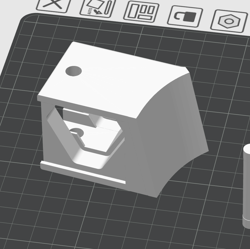

  • mjvdzwet
  • Registratie: Mei 2016
Maurice- schreef op maandag 29 april 2024 @ 19:03:
Leuk idee van de knippers! Gaat de AP er dan ook af? Zoals doordrukken van de richtaanwijzer?
Combineren met mijn 3D prints ;)
https://github.com/Imaginous/Tesla_Tweaks
Afbeeldingslocatie: https://tweakers.net/i/7LxRgZlFlTCUC7f0IHuhYXuzjFo=/232x232/filters:strip_icc():strip_exif()/f/image/G9MzR3njbjzftIjuU8FnZwCv.jpg?f=fotoalbum_tileAfbeeldingslocatie: https://tweakers.net/i/NjPkXFsZL6ooMZixmoS6OoqtXGk=/232x232/filters:strip_icc():strip_exif()/f/image/BkEXh2HJNp6OQUqk80DQVFts.jpg?f=fotoalbum_tileAfbeeldingslocatie: https://tweakers.net/i/bOoDwg6mAClxwjioXhzLqzVrSOk=/232x232/filters:strip_icc():strip_exif()/f/image/z4sM9prbmDLmWzTQyvL8hk7u.jpg?f=fotoalbum_tile
Afbeeldingslocatie: https://tweakers.net/i/mcUsL6dU9_oObWei8HJsjtU5Fcs=/232x232/filters:strip_icc():strip_exif()/f/image/6lgMepAN3NwfcYW14jvveO6w.jpg?f=fotoalbum_tile

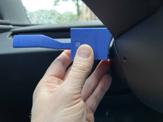

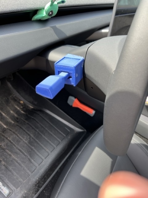

Ik heb sinds een paar maanden een M3H en ik vond op sommige bochten de richtingaanwijzer niet handig.
Vorige week heeft een collega van me een pookje geprint.
Het is een bijgewerkte versie van eentje voor de MS / MX die werkt met niet aangepaste S3xy buttons.
Deze https://makerworld.com/en/models/197968#profileId-218576
Afbeeldingslocatie: https://tweakers.net/i/cpkSlwrd-vNcpSZXd8uWWKSOWsc=/800x/filters:strip_exif()/f/image/OddKj34Im7HzzmsVg7GdDYYF.png?f=fotoalbum_large
Afbeeldingslocatie: https://tweakers.net/i/DYFCKVMiQOkgY9tXtFw4y4HV-oY=/800x/filters:strip_exif()/f/image/UF14CojQ0sMJjo0sSxY4RGIa.png?f=fotoalbum_large
Om hem aan het stuur pas te maken heb ik wat geslepen en het zit nu met siliconentape.
Zolang dit blijft zitten ga ik niet een nettere versie maken.
Zoals het nu zit is echt heel fijn.
Het werkt heel natuurlijk, precies zoals ik van eerdere auto's gewend was.
Dat het wat lomper oogt doet me niets en je ziet er in real life een stuk minder van dan dat de foto's suggereren.

Stetho schreef op dinsdag 30 april 2024 @ 09:08:
Zit de hendel niet te ver naar achteren?
Dat is de reden dat ik een wat langere hendel heb gemaakt.
Verder ook wel creatief opgelost.

mjvdzwet schreef op dinsdag 30 april 2024 @ 09:33:
Hij zit wat ver naar achteren maar ik kan er wel bij.
Het slijpen van 3D print gaat niet zo lekker.
En hiermee heb ik het blok pas gemaakt op de M3 en hierbij is de hendel al wat dichter op het stuur gekomen.
Omdat ik zelf geen 3D printer heb is experimenteren of een aantal test prints doen niet zo eenvoudig.
Zolang de hendel bevalt en blijft zitten laat ik het zo.
Anders ontwerp ik een smallere versie met alleen het binnenwerk vd buttons en met een betere passing.

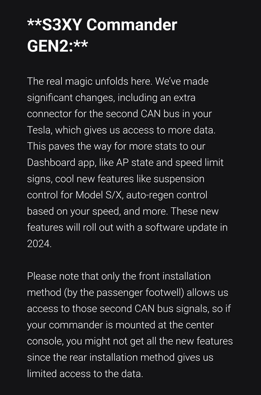

Onlangs ben ik ook overstag gegaan en heb ik de Commander van s3xy buttons gekocht. Ik heb alleen de Commander omdat ik voor mezelf nog geen usecase zie voor knopjes, maar ik heb 'm vooral gekocht voor continues Autopilot.
Ook heb ik de laatste tijd regelmatig de hud/het dashboard gebruikt (achter het stuur) en ik moet zeggen dat het me toch wel bevalt om daar weer de snelheid te kunnen zien.
Nu kwam ik ook op YouTube filmpjes tegen over Teslogic Dash (https://teslogic.co/) welke aanzienlijk meer functies bevat dan het dashboard van de Commander. Heb de makers van de s3xy buttons al een bericht gestuurd met de vraag of ze bepaalde functies hiervan mogelijk ook kunnen opnemen, zoals:
- blind spot monitoring
- snelheidslimiet
- ingestelde cruise control snelheid
Iemand enig idee of ze dit ook daadwerkelijk kunnen inbouwen? Mij lijkt het wel gezien alle data die ze met die Commander kunnen uitlezen.

Mitchl89 schreef op dinsdag 30 april 2024 @ 15:24:
- snelheidslimiet
Ze kunnen dit inbouwen gezien ze (bij installatie rechtsvoor) 2 Canbussen uitlezen (met Commander V2) waar deze info op beschikbaar is.
Er gaat vast nog een hoop bijkomen... ze zijn druk bezig.

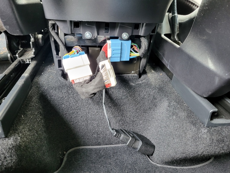

mjvdzwet schreef op dinsdag 30 april 2024 @ 16:36:
Ik heb mijne nu achterin aangesloten op de Model Y. Is de installatie voorin een 'betere' optie in de toekomst, omdat daar meer uitgelezen en aangestuurd kan worden?
Xbox Live: AlpBJK PSN: alp1903
  • LucLey
  • Registratie: September 2022
  • Laatst online: 16-05-2025
Kartale schreef op dinsdag 30 april 2024 @ 19:54:
Nee, dat is voor. Achterin zou minder mogelijkheden bieden.

Voor zover ik had gelezen is het een soort future proof install voor features die in deze update zijn uitgekomen en toekomstige features
Zie hun eigen website
Afbeeldingslocatie: https://tweakers.net/i/hliTj36_0rdtpL5lGBZ31NTrLnQ=/x800/filters:strip_exif()/f/image/WXU54ZGUWqETcedcr20yv5X0.png?f=fotoalbum_large
https://enhauto.com/blog/article/big-new-update
  • SpikeHome
  • Laatst online: 21:00
@hollandje ah dat gemist.
Maar voor nu maakt het niet uit want die extra opties zijn er nog niet.
En anders ga ik tegen die tijd de commander wel verplaatsen

Zojuist een schermpje achterin geplaatst. Ter vervanging van het bekraste orginele plastic.
Op zich gelukt. Maar poeh...
Afbeeldingslocatie: https://tweakers.net/i/nSZhAG96CEDuIZiyX60mqDN5TR0=/x800/filters:strip_icc():strip_exif()/f/image/7Vj8IDBQV8QP5qLGKMlJIfWO.jpg?f=fotoalbum_large
Afbeeldingslocatie: https://tweakers.net/i/IHGuakekyBxJTkNdtN0oI0EhVb8=/x800/filters:strip_icc():strip_exif()/f/image/wX5sqpLrqa8dsmdp29006gRY.jpg?f=fotoalbum_largeAfbeeldingslocatie: https://tweakers.net/i/EFbCG1v1V6182-EwGmcm1seJCxk=/x800/filters:strip_icc():strip_exif()/f/image/FRLW3o7roa2lweHUJuL0bO7b.jpg?f=fotoalbum_large
Kleur van het plastic is zwart ipv het originele antraciet.
Ik moest alleen het ventilatie gedeelte overzetten, en dat valt niet mee. Hele ding spring uit elkaar, al die schotjes om de luchtstroom te sturen vielen er uit... Beste puzzel om dat weer in elkaar te krijgen.
En nu zit deze doorgelust, samen met de aansluiting van de S3xy commander. Dit wegwerken is nog wel een dingetje. Iemand tips?Afbeeldingslocatie: https://tweakers.net/i/xa4QykyJ1i55tw8NQdP82wkioto=/800x/filters:strip_icc():strip_exif()/f/image/V9RcEvvpjvEnPzDupwYaDujR.jpg?f=fotoalbum_large
Zet de Commander rechts voorin de auto. piece of cake en je bent overal van af.

Dat moet ik misschien maar doen ja. Wel jammer dat ik daarvoor een andere kabel nodig heb, waarvan de verzendkosten hoger zijn dan de prijs van die kabel.
  • Minxz
  • Laatst online: 16-07-2025
Nosch schreef op zaterdag 4 mei 2024 @ 23:06:
Zou je met de huidige kabel 'm niet voor aan kunnen sluiten?
Dan is je misschien de extra's die die 2e connector met zich mee brengt, maar heb je dezelfde functionaliteit als dat je 'm achter aansluit.
Weet niet of dat zo werkt, maar is de moeite van het proberen waard lijkt me.

De nieuwe functies gaan niet met de GEN1 commander werken. Deze heeft maar 1 CANbus.

mjvdzwet schreef op zondag 5 mei 2024 @ 15:43:
Welke functies zijn dat?
Mochten deze nl. interessant zijn ga ik de commander ook direct naar voren verplaatsen.
  • mjvdzwet
Blommie01 schreef op zondag 5 mei 2024 @ 17:44:
Zoals eerder aangegeven o.a. dr status van de cruise control, maar dit komt pas in de 2e helft van dit jaar en alleen voor Commander GEN2.

Vandaag de commander van de knop van achteren naar rechts voor verplaatst.
Fluitje van een cent.
Gelukkig werden bij mij beide kabels geleverd.

Ik lees net dit stukje op de site van Enhauto.
We are working hard to bring you over 20 new smart actions in the upcoming months. You will be able to unlock all of them with an in-app purchase from your S3XY Buttons App.
Het graaien gaat beginnen?
