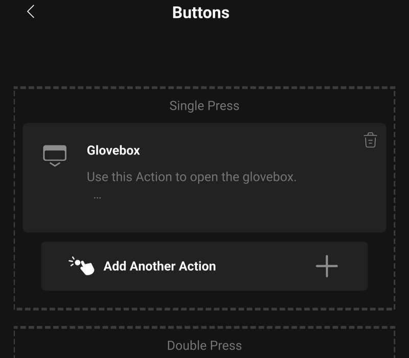

Weet iemand of het volgende mogelijk is met de s3xy buttons:
  • Beide voorstoelen tegelijk naar voren/achteren schuiven zodat de achterbank plat kan zonder de voorstoelen te raken (als je buiten de auto staat moet je nu om de auto lopen om beide stoelen apart te doen)
  • Als de "trailer mode" actief is de kofferbak open comando's te negeren? Ik heb een fietsendrager die niet kan kantelen en als die er op zit slaat de kofferbak er tegen aan tijdens het openen, ik wil dus voorkomen dat iemand perongeluk op het scherm klikt terwijl de fietsendrager op de trekhaak zit.
Gaat om een model 3 highland

Medjai schreef op dinsdag 12 mei 2026 @ 13:35:
Puntje 1:
Dit heb ik ingesteld middels een SXY button.
1x klik alles naar voren
2x klikken alles naar de oorspronkelijk (ingestelde) kant
Kleine aanname dat de functionaliteit tussen de model 3 highland en MY Juniper hetzelfde is.

Card Nox schreef op dinsdag 12 mei 2026 @ 14:40:
@Medjai, de MY doet dat automatisch als ik me niet vergis: Had dit ook bij de M3 verwacht.
YouTube: How Do I Recline the Rear Seats in the New Model Y Juniper?
M3H heeft geen electrisch neerklappende achterbank zoals de MY, dus die acties zijn (kunnen) niet aan elkaar gekoppeld.

markklok schreef op dinsdag 12 mei 2026 @ 13:42:
Puntje 1:
Ik heb (nog) geen button maar wel een commander en de linker stalk. Ik ga er van uit dat de button op de stalk dezelfde opties heeft als een s3xy button, maar dat is misschien niet zo. Ik kan namelijk niet vinden hoe ik 2 acties onder 1x klik kan doen (linker stoel naar voren én rechter stoel naar voren)

Medjai schreef op dinsdag 12 mei 2026 @ 16:26:
Je stelt een actie in en dan klik je eronder op "add another action"Afbeeldingslocatie: https://tweakers.net/i/ENsxZZ2UwT74IlkCSlB1pH72khI=/800x/filters:strip_exif()/f/image/3Jg9qpRArhdp0TjEIicoCA30.png?f=fotoalbum_large

markklok schreef op dinsdag 12 mei 2026 @ 17:32:
Je stelt een actie in en dan klik je eronder op "add another action"[Afbeelding]
Thanks. Dat is duidelijk, die "add another action" optie is er niet bij het instellen van de knop op de stalk helaas. Had verwacht dat die knop hetzelfde zou werken als een s3xy button
