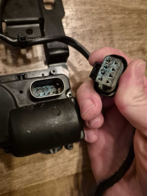

Update van de kapotte soft close, de rekening was 410 euro

Dn Tinus schreef op dinsdag 14 januari 2025 @ 11:11:
dure softclose bij elkaar
  • Dn Tinus
  • Laatst online: 18-12-2025
Ja dat was een hele dure oplossing voor 1e wereld problemen..
  • Allewijn
Auwww... ;(
Vervelende ervaring dus met die softclose. Las dat de monteur ook via de staalkabel trekkende er geen verandering meer in kreeg...
Geeft mij weinig vertrouwen in de huidige ontwerpen van de softclose (Ali) setjes en ik ga het dan ook nog maar niet kopen.
Wie weet kunnen we ooit de set overbouwen die vermoedelijk origineel in de nieuwe MY komt (volledig elektrisch openen/sluiten) 8)
Gelukkig is het bij jou gemaakt en al het rottende eten er uit. Weet je ook 'hoe' ze bij Tesla zelf uiteindelijk de frunk hebben kunnen openen?
  • Dn Tinus
Allewijn schreef op dinsdag 14 januari 2025 @ 11:44:
Auwww... ;(
Wat ik heb begrepen is dat ze vanuit onder de bodemplaat hebben weggehaald, de ventilator en nog een ander onderdeel. volgens mij ook een stuk bumper losgemaakt.
Maar de auto stond wel op de brug, dus makkelijker werken dan eronder liggen.
Was alsnog bijna 2 uur werk
Dat vermoeden werd 3 berichten later toch al ontkracht? Als ik op mijn M3 '24 de bestuurdersdeur open heb staan staat op die plek ook: deur sluiten. Maar dat gaat helaas niet vanzelf ;)

  • Allewijn
Maurice- schreef op dinsdag 14 januari 2025 @ 12:56:
Check. Dat had ik even gemist... Dacht door dat filmpje, en ook doordat ze de achterbank volledig elektrisch klappende hebben gemaakt, dat het wel eens waarheid kon zijn.

Ik zal eens kijken hoe ik dit waterdicht kan maken. Rondom het frunkslot fungeert als een waterafvoer, want al het water gutst bij het slot naar beneden!
  • Allewijn
sawtomyer schreef op dinsdag 14 januari 2025 @ 13:05:
Hi Allewijn, dank voor het corrigeren van mijn fout, het was inderdaad voor Dn Tines bedoeld..
Ik zal eens kijken hoe ik dit waterdicht kan maken. Waar het slot zit fungeert als een afvoer rondom de frunk, want al het water gutst bij het slot naar beneden!

  • Dn Tinus
Dit is de versie die bij mij ingebouwd was.
Klein beetje corrosie bij de schakelaar maar behoorlijk wat corrosie bij de stekker die ik nog nooit heb losgemaakt.

Ik heb de softclose van Ali uit elkaar gehaald. Zie foto’s
Aanname metaal op metaal klopt niet. Het is een kunststof omhulsel met een metalen plaat. Daar tussenin zit een rubber ring.
Ik ben echt benieuwd naar de point of failure van de softclose van Dn Tinus ook al betreft het een andere versie.

  • Allewijn
sawtomyer schreef op woensdag 15 januari 2025 @ 15:24:
Dat ziet er goed uit toch?
En het elektronische deel? Corrosie op de pcb etc?

  • sawtomyer
  • Laatst online: 13-08 07:29
Allewijn schreef op woensdag 15 januari 2025 @ 17:46:
Het product is nieuw dus geen corrosie.
Pcb zit in een aparte kabelboom niet zichtbaar op de foto. Voor de rest mechanisch ziet het er inderdaad in beginsel goed uit met metalen onderdelen. Op zich durf ik het na openen wel aan om te installeren.. ik zal de randen wel extra kitten. Nog ideeën hoe ik de schakelaar die de soft close triggert - wel zichtbaar op de foto - kan beschermen?

Mackeessie schreef op maandag 6 januari 2025 @ 23:11:
Ik neem aan dat het over de soft close Frunk mod gaat. Ik heb het er al bijna een jaar inzitten. Werkt prima. Nog geen storingen gehad. Er zijn wel Tweakers die waarschuwen voor problemen dat de frunk door corrosie niet meer open wil. Ik heb het systeem in oktober weer open gehad om te kijken of er vocht in zat of corrosie sporen te zien waren, maar ik kon niets verontrustends vinden. Ik heb ook de stroom eraf gehaald om te kijken of dat effect zou hebben op het mechanisme om de frunk te openen, maar dat werkte nog prima. Ik ga het voor de zekerheid uitbouwen omdat mijn Tesla naar een door Tesla goedgekeurd schadebedrijf moet vanwege schade aan mijn linker spatbord.
Ik twijfel nog of ik ook de SEXY commander zal verwijderen. De SEXY Knob haal ik er wel uit.
Vandaag de soft close Frunk unit uitgebouwd, na ongeveer een jaar ingebouwd te zijn geweest, zie bijgevoegde foto's. Geen watersporen op de unit of het elektronica deel dat in de draad zit. Dat elektronica deel had ik onder frunk bak aan bestaande bedrading vastgezet. Ik ga het niet open maken, het zit goed dichtgeplakt.Dit is het soft close systeem dat direct onder het slot zit, dus niet de versie met motor aan de zijkant en een kabel naar het slot, of de versie die bij de automatische frunk opener zit.

  • SpikeHome
  • Laatst online: 09:10
Mackeessie schreef op zondag 19 januari 2025 @ 16:12:
Ziet er nog goed uit zo te zien.
Hoelang zat die ingebouwd?

  • Mackeessie
  • Laatst online: 14-08 21:47
SpikeHome schreef op zondag 19 januari 2025 @ 18:06:
Bijna een jaar.

  • sawtomyer
Bedankt voor het delen. Ik heb hetzelfde model, dit geeft mij toch meer moed om het in te gaan bouwen. ;)
