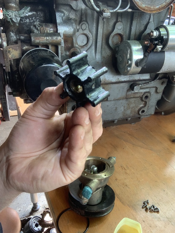

Zoveel mogelijk water in de Quatt laten staan. Idealiter mogen de impellers van de pompen niet droog worden.
Dat geldt ook voor je CV.
Nieuwe impellers hebben dit probleem niet omdat het rubber nog vettig is. Als ze een tijdje gedraaid hebben en ze komen zonder water te staan, gaan ze wel uitdrogen.
Als ik in de winter de interkoeler van onze boot leeg laat lopen, smeer ik de impeller ook in met vaseline.
Toevallig dat ik er nu mee bezig ben:
spoiler:
Afbeeldingslocatie: https://tweakers.net/i/VIp6pUcFXa0DBhh-66WDVLG6pn4=/x800/filters:strip_icc():strip_exif()/f/image/yz9dOfV4oeBbsCp3APkobAdP.jpg?f=fotoalbum_large
Afbeeldingslocatie: https://tweakers.net/i/m7VEJI14I6HJ_3zYdU1qERucDX8=/x800/filters:strip_icc():strip_exif()/f/image/epGkcbzkMOWb3WyMhnMnr1hd.jpg?f=fotoalbum_large
Beetje klote foto’s, maar op foto 1 zie je (nadat ik hem droog heb gemaakt) dat hij gelijk dof wordt. Het is vrij zacht rubber dus als het indroogt wordt het hard en kunnen er scheurtjes ontstaan. Hierdoor slijt de impeller zelf, maar nog belangrijker: het pomphuis sneller. Als je pech hebt kan hij vastlopen.
Foto 2 zie je hoe ik ‘m invet met vaseline. Als alle dofheid maar weg is, is het goed. Op die manier kun je in principe de impeller terug doen in de pomp van de boot/CV/Quatt en droog weghangen. Je kan het systeem daarna vullen en zonder problemen opstarten.
Vergeet hierbij niet ook de rubberen ring van het lager in te vetten met een tandenstoker alsook het afdichtingsrubber van de deksel.

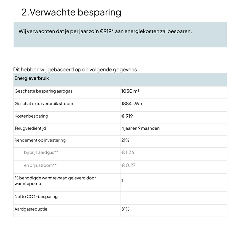

Uit de offerte :
Afbeeldingslocatie: https://tweakers.net/i/XPCzIwrbUmvzifE8_xQcowNZ9q8=/800x/filters:strip_exif()/f/image/btrkF6YlocfZHXBgT2Fj3iCj.png?f=fotoalbum_large
Uit het plaatsingsplan:
Afbeeldingslocatie: https://tweakers.net/i/1Cp2RjBa3CFH6gnSxpRtkYJQU54=/800x/filters:strip_exif()/f/image/9Iu1Ve0BOIuDr939AdqKcci1.png?f=fotoalbum_large
Ik geloof niet dat ze het zelf weten ....

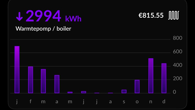

Afbeeldingslocatie: https://tweakers.net/i/kMLUSuyUFc0Csb2N5fpijHYmSCs=/800x/filters:strip_icc():strip_exif()/f/image/erucy6Z8fIVsHDg5c6VgEMAS.jpg?f=fotoalbum_large
Afbeeldingslocatie: https://tweakers.net/i/E1bBXy___7YQCKG1F1cS32rO6VM=/800x/filters:strip_icc():strip_exif()/f/image/Bd526nwUnvY9GkdXXzqSbvXB.jpg?f=fotoalbum_large

Tsja nog slechter dus...
Uit de offerte :
Zoals gemeld ga ik uit van de goede ervaringen van de alhier aanwezige tweakers.. 8)
Erg vreemd dat verschil tussen offerte en plaatsingsplan. Maar ook ik heb in mijn offertte/plaatsingsplan allerlei rekenfouten gezien. In kon er soms geen chocola van maken, het klopte echt niet. Ook kwam ik destijds achter (ik had twee offertes met enkele maanden verschil) dat de omrekeningsfactor (ik heb radiatoren) naar beneden was bijgesteld.
Zoals ik ik een ander antwoord als schreef is volgens de app, ten opzichte van vergelijkbaar gasverbruik, mijn besparing meer dan €600 afgelopen jaar, terwijl we de door mij vorig jaar zelf berekende besparing rond de €450 p.j. zou liggen. Mijn berekende terugverdientijd zou dan iets boven de 6 jaar liggen wat ik met zo'n nieuw product en nieuwe speler in de markt, nog aanvaardbaar vind. Die relatief goeddkope Quatt was een proef om uit te vinden welke stappen er nog nodig zijn om op termijn gasloos te gaan en te kijken hoe een wp bevalt. Maar in praktijk gebruik ik minder gas (dit jaar) als vooraf door Quatt was voorspeld mijn dekking met wp voor verwarming, komt dit jaar op 99% terwijl deze vooraf door Quatt op 96% werd ingeschat. De verwachting van Quatt in het plaatsingspan was, met een hoge prijs van €1,46 voor een kuub gas, dat ik iets meer dan €520 p.j. ging besparen. De gebruikte gasprijs vond ik wel erg hoog dus mijn besparing zou in werkelijkheid minder zijn. In het voorspelde verbruik was echter (ook) niet meegenomen dat ik dubbelglas ging plaatsen en dat mijn werkelijke (gas)verbruik in de toekomst dus lager zou liggen. Hoe ik nu precies, na bijna een jaar, qua kosten uitkom, dat moet ik nog eens rustig berekenen. Ik ben nu vooral aan het bedenken hoe ik het eigen gebruik van mijn zonnestroom kan verhogen nu ik mogelijk terugleveringgskosten moet betalen als ons contract eerdags afloopt.

Quatt:
Wordt een hybride duo geadviseerd waarmee wij 1025m3 gas zouden besparen. Dat zou praktisch betekenen dat we alleen nog gas verbruiken voor te douche. Kosten ex subsidie €10.629.-, incl subsidie €5029.-
Dewarmte:
Eigenlijk precies hetzelfde verhaal maar dan met enkele unit. Voordeel van een koel-optie. Bruto €6360, netto €3985.-
Maar waar doen wij dan goed aan? Waarom de dubbele unit van Quatt met 14kw tov de 8,3kw van Dewarmte. Quatt geeft als reden voornamelijk de levensduur omdat er niet zo hard gewerkt hoeft te worden. Ooit all-elektric zit wel in ons achterhoofd. Koelen van Dewarmte vinden we interessant maar in de praktijk lijkt dit tegen te vallen. De Quatt chill vinden we stiekem toch duur voor de 40m2 die het kan koelen.
Puur op gevoel en toekomstbestendigheid wil ik voor Quatt gaan. Maar waar kan ik nog meer informatie winnen om de knoop makkelijker door te hakken?
Hoor het graag! Kritische vragen stel ik op prijs.
100% wat @s020506 zegt, de Duo heeft niks met jouw situatie te maken, alleen maar met de cashflow van Quatt. Een enkele unit zou meer dan voldoende zijn om 1025 m3 gas te vervangen
Nog een alternatief: kijk naar Weheat Flint of Sparrow. Dan kan je verwarming gelijk volledig op WP draaien (zonder dat CV ketel koppeling nodig is), zonder dat je voor warm water gelijk aan het Quatt eco systeem vast zou zitten

1000m3 gas kun je met een enkele oude Quatt al besparen, dus kun je nog goedkoper uit zijn (en met een v2.0 zeker). Voor hybride een prima oplossing. En met 35graden water ga je een mooie sCOP halen.
Maar als je in de toekomst AE wilt dan is nu een duo wellicht interessant (en netto niet veel duurder). AE kan ook op andere manieren als je alle Centrale Verwarming met de Quatt kunt redden (of nog andere backup hebt). Ik denk dat dat lukt, maar dat is moeilijk met zekerheid te stellen.
Dewarmte:
Keuze lijkt makkelijk inderdaad:
- geen AE dan 1 voldoende
- wel AE (in de toekomst) dan is een duo misschien net niet nodig maar wel fijn om te hebben. En aangezien het weinig extra kost en je andere pomp een langer leven geeft (theoretisch in ieder geval) zou ik voor de DUO kiezen.
koevlaas formule leert dat bij 1300 m3 totaal gasverbruik een warmtepomp met 6.3 kW bij -7 graden voldoende is, dus een enkele V2 Quatt is dan genoeg, zeker als daar de HeatCharger capaciteit nog bij komt.
een advies om dan een Duo te installeren snijdt evenveel hout, als een advies om er dan maar 3 stuks in serie te plaatsen (nog meer backup, "nog fijner" om te hebben, kost niet zoveel etc..)

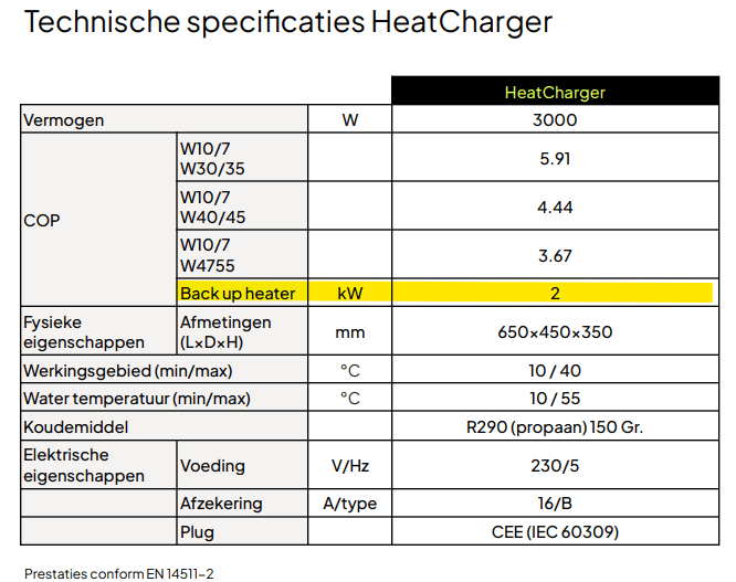

raven22 schreef op donderdag 12 juni 2025 @ 08:01:
Er is 'maar' 1 3kw heater in de AE oplossing. Anders zouden Heatcharger en Heatbattery beide op een aparte groep moeten en dat is niet zo, ze kunnen samen op 1 groep.
Deels waar ;)
Er zitten twee 3kW backup elementen in de AE van Quatt.
Een 3kW in de HeatCharger (voor CV-doeleinde).
Een 3kW in de HeatBattery (voor warm tapwater).
Ik betwijfel dit, omdat ze samen op 1 groep kunnen. Ook tijdens de info avond paar weken terug vertelde een medewerker dat er 1 3kw element is.
Quatt Duo V1 - 3kw BUH - VVW en LTV - WPB: Atlantic Explorer V5 - PV: 9860WP

  • jj85
jj85
raven22 schreef op donderdag 12 juni 2025 @ 12:44:
Prima..
Afbeeldingslocatie: https://tweakers.net/i/xygWXzaWrvDgoBl88lJio1pnQN8=/fit-in/4000x4000/filters:no_upscale():strip_exif()/f/image/IP3jgDi0s3BCWVo7H1y6NLNN.png?f=user_large
Afbeeldingslocatie: https://tweakers.net/i/hwHEylJ1QKCweUUO2Sz4eHTkkVk=/fit-in/4000x4000/filters:no_upscale():strip_exif()/f/image/89K9LdjU63ZcBEhI9cAyoOkE.png?f=user_large
Afbeeldingslocatie: https://tweakers.net/i/cQMJ8h3RiUgcQ0FeYPM_UalTecs=/fit-in/4000x4000/filters:no_upscale():strip_exif()/f/image/QWQ9tUOieE20raqEW8mKNskS.png?f=user_large
(tech. specs)
