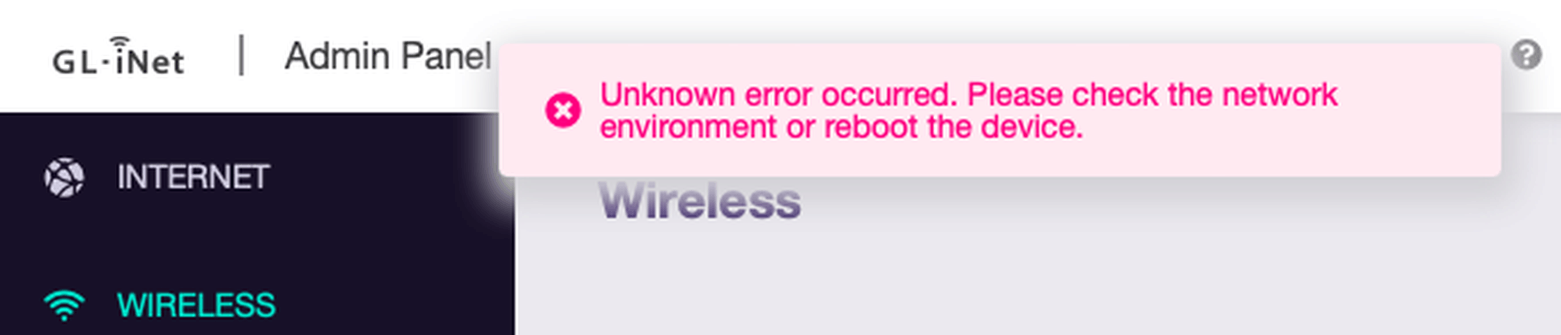

Zonet heb ik mijn GL-AXT1800 ge-update naar de nieuwste firmware versie 4.6.4 maar nu krijg ik een foutmelding te zien wanneer ik naar het menu item Wireless navigeer.
Afbeeldingslocatie: https://tweakers.net/i/3XQA6C1b88qN555GRTUOVAH1F_c=/full-fit-in/4000x4000/filters:no_upscale():fill(white):strip_exif()/f/image/Pt4GNQOYEpmg5l6Ldb2M1WoC.png?f=user_large
Daarna blijf het scherm verder leeg. Alle andere onderdelen van het Admin Panel doen het wel gewoon. Zien jullie dezelfde melding bij Wireless?

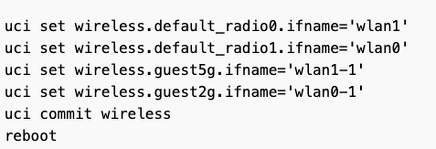

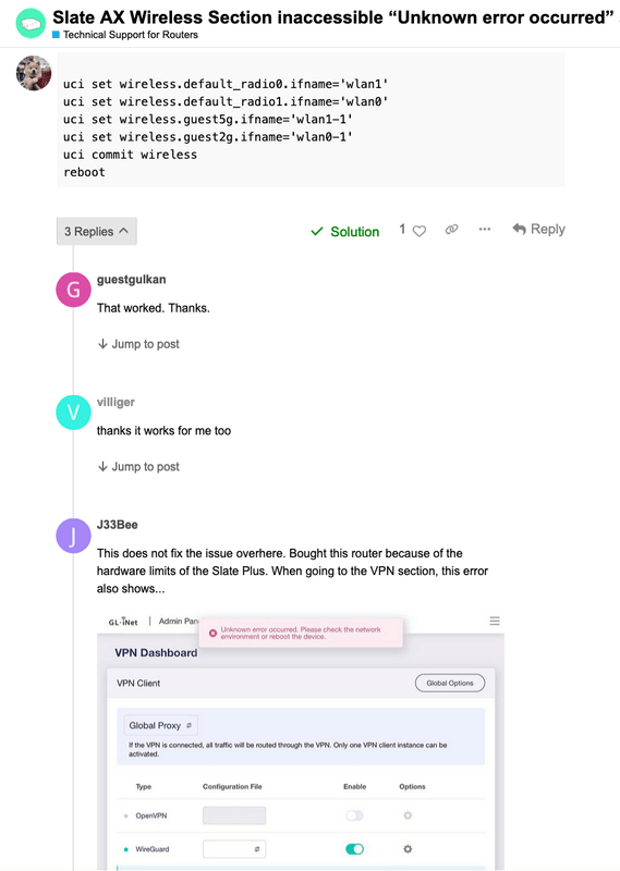

Heeft iemand al eens getest of AdGuard goed draait op die Beryl AX?
Gl.iNet lijkt het weinig te interesseren dat het niet (goed) werkt op de Slate Plus terwijl ze er wel mee adverteren.
I did an U-boot to downgrade my A1300 to Version 4.2.0 firmware and just enable AdGuard which work fine with default AdGuard DNS filter list loaded, the AdGuard version is V0.107.8.
After update to Version 4.2.1 firmware, AdGuard is running but not loading the default AdGuard DNS filter list. Count stays at “0”. The new 4.2.1 updates AdGuard to V0.107.26.
Same as above U-boot A1300 to 4.2.0 but update to latest firmware 4.5.17, which also update AdGuard from V0.107.8 to V0.107.26. It fails to load DNS filter list.
Wonder any GL.inet experts help to give us instructions to downgrade AdGuard to V0.107.8 from V0.107.26 so that we can update A1300 to latest firmware version 4.5.17 but use old version V0.107.8 of AdGuard.

Cave_Boy
FrankHe schreef op maandag 30 september 2024 @ 19:40:
Zoiets 2x eerder gehad.
Beide kunnen oplossen.
1x opnieuw de firmware erop zetten met behoud van de config.
1x opnieuw de firmware erop zetten zonder behoud van de config maar deed ik vlak erna de config weer inladen.
Ik zie deze foutmelding ook steeds op mijn nieuwe GL-AXT1800... heb alleen geen zaken die niet werken, maar deze error komt eenmalig voorbij zo lijkt, wanneer ik naar het VPN dashboard ga :/
Ik heb de commando's hieronder doorgevoerd, maar dat verhelpt bovenstaande niet;

FrankHe schreef op donderdag 17 oktober 2024 @ 19:51:
Het issue wat ik had was verholpen door een reset van de configuratie. In mijn geval bleek dat geen ramp omdat ik er geen ingewikkelde config op nahoud. Ik heb slechts wat WireGuard endpoints ingesteld. Maar wanneer je meer uitgebreide instellingen hebt dan kan ik me voorstellen dat je wellicht minder happig bent om de configuratie over de schutting te gooien en opnieuw te beginnen.
Ik heb nog steeds een deel van dat issue na een reset en update... In VPN section.
Afbeeldingslocatie: https://tweakers.net/i/65XSakyuLNRO2MnOs40bAx_CWx4=/full-fit-in/4000x4000/filters:no_upscale():fill(white):strip_exif()/f/image/SDtFuYIZuEV0DnAe6YD8woYb.png?f=user_large
Maar niet in FireFox... en alles lijkt wel gewoon te werken :/

FrankHe schreef op vrijdag 18 oktober 2024 @ 08:59:
Bij mij werkt alles ondertussen weer maar daarvoor bleek het dus wel nodig om de configuratie terug te zetten naar de fabrieksinstellingen. Kortom bepaald niet ideaal.
Wat werkte er niet? Ik zie in dat GL.Inet topic dat een simple reeks commando's in SSH het oploste mbt WiFi, maar geen idee of jij hetzelfde issue had.
Zo te lezen, gaat het om dezelfde issues
Afbeeldingslocatie: https://tweakers.net/i/-CbilU-9BRnFgVIJFtnTbHu6Cok=/full-fit-in/4000x4000/filters:no_upscale():fill(white):strip_exif()/f/image/YKyEcodaLBFM92fyqisSwlVX.png?f=user_large
[ Voor 22% gewijzigd door JB op 18-10-2024 09:21 ]

Cave_Boy schreef op vrijdag 18 oktober 2024 @ 14:41:
Ik heb zelf 1x contact met de support gezocht. Ze deden snel en duidelijk reageren. Misschien zijn ze hier mee bekend. Ik ken het niet.
Ze denken al mee. Zie eerder gelinked topic op hun support forum.
https://forum.gl-inet.com...pdating/47408/21?u=j33bee
Mijn boefje is liev!

FrankHe schreef op maandag 28 oktober 2024 @ 12:22:
@JB Volgens mij heb ik het onderliggende probleem geïdentificeerd. De client side code hergebruikt af en toe een id. De router reageert daar correct op door te zeggen, de id die je nu geeft hebben we al gehad dus die leg ik naast me neer. Dat lijkt me een vrij simpele fix in de JS code in de browser.
Ze vragen in het topic of die get status op meer pagina’s wordt aangeroepen. Dat kunnen ze zelf toch ook testen?

JB schreef op maandag 28 oktober 2024 @ 12:48:
Die functie wordt inderdaad op meerder pagina's aangeroepen, dit heb ik in het topic doorgegeven. Maar volgens mij is dat niet de kern van het probleem. De onderliggende code blijkt af en toe een 'id' te hergebruiken, dat gedag moeten ze neem ik aan vrij gemakkelijk kunnen terugvinden in hun code.

  • JB
  • Laatst online: 21:12
JB
Cédric roelt!
FrankHe schreef op maandag 28 oktober 2024 @ 13:22:
Wel triest dat wij voor hun troubleshooten... 8)7
