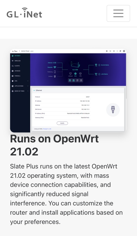

Alle routers van Gl-inet komen standaard met de GL-iNet variant van OpenWRT. Dat kan best prima werken als zelf niet heel erg goed bent met OpenWRT. Het helpt met een hoop basissituaties opzetten.
De Slate Plus heeft via OpenWRT zelf ook normale builds via OpenWRT.org. Hoewel hun eigen versie ongetwijfeld eerder stop, kun je dus daarmee prima verder. Deze standaard versie is simpel te flashen door een sysupgrade bestand (DO NOT keep settings) in de web gui van de GL-iNet firmware te uploaden.

Ik zit op Stock OpenWRT. Ik weet niet zeker of de native GL iNet firmware recent genoeg is. OpenWRT kernel 5.10 of hoger moet erop staan en de package kmod-mt7921u moet beschikbaar zijn. Dat is zo sinds OpenWRT 22.03.3.
Ik kan niet zo gemakkelijk zien welke OpenWRT versie de laatste gl-inet versie op is gebaseerd, maar op het forum zie ik terug dat ze in de stock firmware ook al nftables gebruiken, dus dat is in ieder geval 22.03.x!
Daarnaast heb overigens geen idee hoe goed GL-iNet's gui met een extra radio om kan gaan. In het verleden was die gui niet heel blij met mijn 4 verschillende netwerken. Daarom zit ik graag op stock OpenWRT.

Dat is nieuwer dan op de product pagina gezegd wordt. Morgen komt die van mij binnen.
