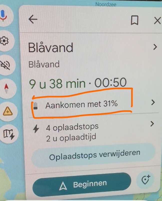

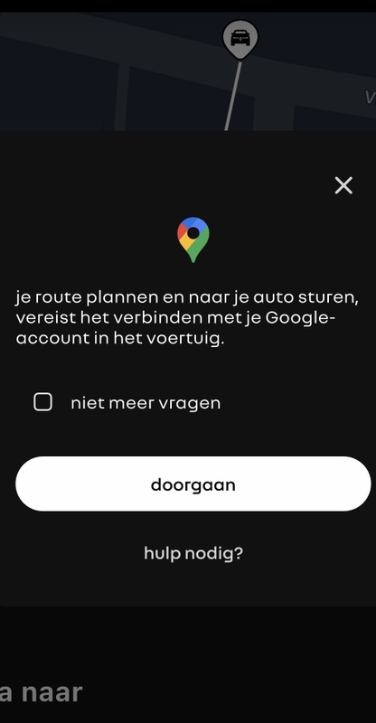

Het is in de nieuwe app ook niet meer mogelijk om een route te plannen in de app zelf waarbij je ook aan kan geven met hoeveel personen je in de auto rijdt en hoeveel bagage je meeneemt (zie printscreen). Hiermee werd dan rekening gehouden bij het plannen van het laden voor de route. Voor zover ik weet kan je deze factoren niet in Google maps instellen. In de nieuwe app wordt je gelijk doorgestuurd naar Google maps voor het plannen van een route.
Afbeeldingslocatie: https://tweakers.net/i/CQSJKge9G5Au_GXbYTvwAFIo6q4=/x800/filters:strip_icc():strip_exif()/f/image/UFFnEG8Lqu20mPlXd6EB1KAg.jpg?f=fotoalbum_large

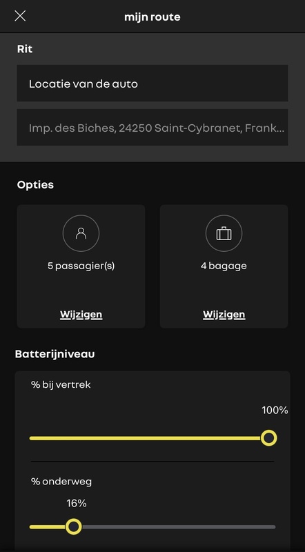

Hoeveel invloed hebben de personen en bagage op het verbruik? Merk daar zelf nooit wat van. Ik had liever een optie gezien om net als bij ABRP zelf het gemiddelde verbruik en een max snelheid op te geven. Dan krijg je veel realistischere laadstops en reistijden
Als ik met de vouwwagen op vakantie ga dan weet ik dat het gemiddelde verbruik ongeveer 28kwh is.

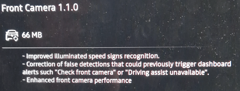

Vandaag deze update ontvangen, maar nog niet zien passeren op het forum (?) :
Afbeeldingslocatie: https://tweakers.net/i/rBMn19vsEObvYTO96Y1S8b6zJPc=/800x/filters:strip_exif()/f/image/kVhXrvMt09rGUBEEibVd7xuj.png?f=fotoalbum_large

madhondt schreef op zaterdag 18 juli 2026 @ 17:58:
Dat zou fijn zijn! Bij mij klopt die snelheid zeker 20% van de tijd niet.

  • dbibouh
  • Registratie: Oktober 2025
  • Laatst online: 09-10 17:10
Hi allemaal, in de nieuwe app kon ik tot gister netjes via Google maps m’n auto zien staan bij “gekoppelde voertuigen”. Dat is sinds vandaag niet meer het geval en de app blijft steeds zeggen dat ik m’n Google account in de auto moet verbinden wil ik de reis naar de auto kunnen doorsturen. Ik heb ingelogd en weer uit, harde reset van het infosysteem en nog steeds niks 😢. Iemand een idee of beter nog, een oplossing?
Afbeeldingslocatie: https://tweakers.net/i/F7S1JsZHCIo8485vG25eo0wcTU4=/x800/filters:strip_icc():strip_exif()/f/image/9NnIHr8v9OhGtk5SoFAlzI5K.jpg?f=fotoalbum_large
Afbeeldingslocatie: https://tweakers.net/i/a3ru2Kw53_mnLP_YMJEnhIO2sfo=/800x/filters:strip_icc():strip_exif()/f/image/DoVE47iOhqJa99bujf42iiPi.jpg?f=fotoalbum_large
[ Voor 7% gewijzigd door dbibouh op 27-07-2026 22:19 ]

dbibouh schreef op maandag 27 juli 2026 @ 22:16:
Ik heb dit probleem helaas ook al enige maanden, is mij nooit meer gelukt dit weer werkend te krijgen.
~[Afbeelding]
~[Afbeelding]
Heb je de auto in maps zelf goed ingesteld ?
Op iOS (ik gok op Android zelfde manier):
Route plannen, dan op ‘reis opties’ drukken, dat knopje met de schuifjes. Daarna op ‘je voertuigen’ en daar Renault aanvinken. .
Dan zou het, zo ver ik weet, moeten werken.

B R M schreef op woensdag 29 juli 2026 @ 11:01:
Ja dat is dus het probleem. De auto staat daar niet meer tussen. Dus er valt niks in te stellen 😢

dbibouh schreef op donderdag 30 juli 2026 @ 17:52:
Is de auto dan nog wel ingelogd onder jouw Google account? Daar evt opnieuw inloggen?

filthymushroom schreef op donderdag 11 december 2025 @ 15:32:
Toevallig afgelopen maandag mijn Scenic in ontvangst mogen nemen, tot nu toe ben ik helemaal blij!
Voor wat betreft het naar de auto sturen van een route liep ik ook tegen problemen aan maar dat is inmiddels gelukt! Het probleem was bij mij dat ik in mijn Google account alles had uitgezet wat ik kon uitzetten.
Ik heb in mijn Google account onder Privacy en gegevens twee functies weer moeten aanzetten: Web- en app-activiteit en Tijdlijn. Sindsien kan ik routes naar mijn auto versturen! :+
Wellicht dat anderen toevallig deze ook hebben uitgezet?
Heb je dit al geprobeerd/gecontroleerd?

TopOne01 schreef op donderdag 30 juli 2026 @ 19:40:
Bij deze had ik goede hoop! Ik had inderdaad tijdlijn uitstaan en heb van de week wat instellingen daar veranderd. Ik kon tot maandagochtend ook gewoon m’n Renault zien staan in de Google maps app op m’n iPhone. Maar helaas….net meteen de auto ingestapt en opnieuw alles ingelogd (google) en harde reset infosysteem en telefoon. Vol goede moed naar de Renault app en helaas komt de auto nog steeds niet naar boven in de Google maps app. Dus tenzij er nog een synchronisatie vertraging tussen zit (de instelling tijdlijn kwartier geleden aangezet weer) is dit helaas ook niet mijn oplossing. Denk wel ergens in deze hoek, maar nog geen fix voor mij dus helaas 😢

zjeeraar84 schreef op donderdag 30 juli 2026 @ 19:02:
Ook dit heb ik tig keer gedaan. Uiteraard ingelogd met mijn account

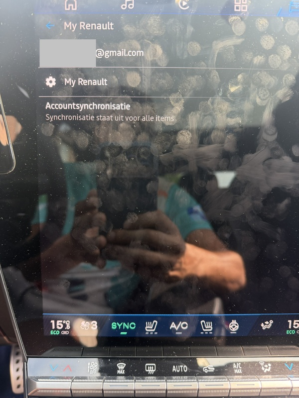

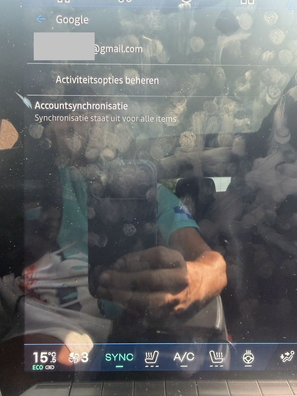

  • dbibouh
Klopt dit trouwens ook? Valt me nu pas op dat bij zowel Google als Renault account “synchronisatie uit staat voor alle items”. Is dat altijd al zo geweest? Kom er maar niet uit waarom ik geen reis naar de auto kan sturen 😬
Afbeeldingslocatie: https://tweakers.net/i/0iIhC01I0s65BT3JgtXRyIU-Oz0=/x800/filters:strip_icc():strip_exif()/f/image/XIXTmgtrLn4hoEYExFieDipV.jpg?f=fotoalbum_large
Afbeeldingslocatie: https://tweakers.net/i/MEhkpDNYQSiXG4-EUQ85nt6Kkjg=/x800/filters:strip_icc():strip_exif()/f/image/1PAAjo3DVqZItwdcSesAvJUu.jpg?f=fotoalbum_large

percentage waarmee je thuis wilt komen
Waar kan je dit instellen in de ingebouwde Google navigatie?
  • Zjanzjak
  • Laatst online: 09:23
Tommi4444 schreef op vrijdag 31 juli 2026 @ 15:43:
Nergens.

Jawel hoor. Plan een reis waar laadstops nodig zijn et voila, daar is de optie bij de routeopties :-)
Afbeeldingslocatie: https://tweakers.net/i/f9Km6Nizxk-kJyPL09zgYPKLavI=/x800/filters:strip_icc():strip_exif()/f/image/oVSeH02pDjocve7HUWrKKbZU.jpg?f=fotoalbum_large

Japie.G schreef op vrijdag 31 juli 2026 @ 16:53:
Heb je toevallig een screenshot, want ik heb al alles afgezocht en nergens te vinden (tot mijn grote ergernis trouwens...)?

Tommi4444 schreef op vrijdag 31 juli 2026 @ 16:54:
Toegevoegd aan mijn post
Ah op die manier, ik plan altijd 1 laadstop vooruit vandaar.

Zjanzjak schreef op vrijdag 31 juli 2026 @ 16:56:
Als het je laatste laadstop is voor de eindbestemming gewoon alle door google bedachte laadpunten er uit gooien, dan zegt hij bijvoorbeeld: je komt aan met -17pct. Net zolang laden tot die -17pct is opgelopen tot het gewenste aankomstpercentage en dan stoppen met laden. Overigens kom ik in de praktijk altijd een pct of 5/10 hoger aan dan google aangeeft bij reguliere omstandigheden.
