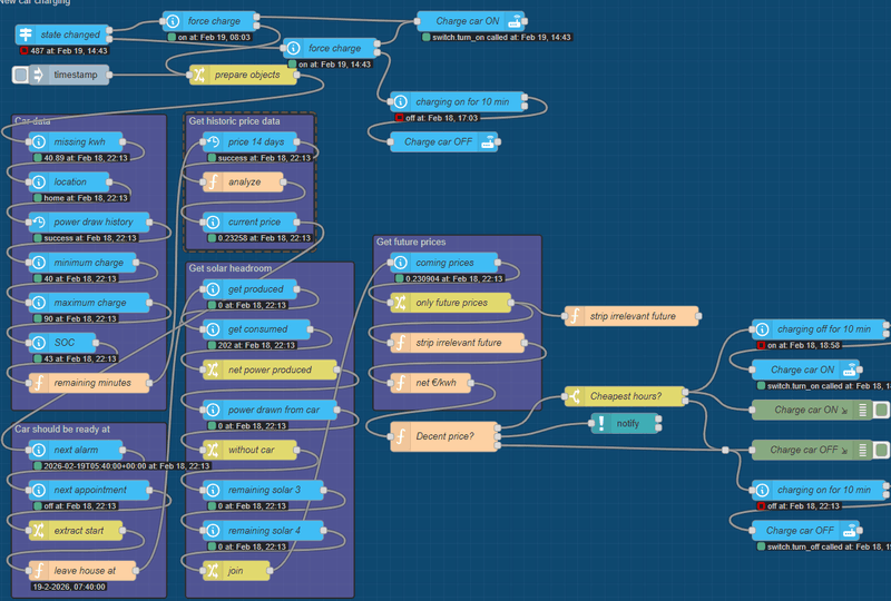

madtraxx schreef op woensdag 18 februari 2026 @ 19:46:
Ik ben aan het oriënteren voor een Alpine e-tech 87kwh. Er zullen niet zo veel mensen hier zijn, maar wat is jullie ervaring met HomeAssistant? Werkt de integratie een beetje? Ik heb nu een Lynk 01 en ben blij dat hij eruit gaat.
Reden om voor een scenic te gaan is toch wel de mogelijkheid om (in de toekomst) V2G / V2H te kunnen gebruiken.
Werkt perfect. Ik heb een widget knop op mijn telefoon om het klimaat te starten. Dat werkt veel sneller als met de app. Ook heb ik een automatisering gemaakt om het laden te starten en stoppen op basis van de elektriciteitsprijs en SOC. Dat starten en stoppen moet wel via de laadpaal. Want dat werkt (bij mij) niet via HA.

Dendrowen schreef op woensdag 18 februari 2026 @ 20:15:
Hoe heb je die opgebouwd?

Ik gok dat je de automatisering bedoeld? Dat is een beetje uit de hand gelopen en te complex om even in een forum post toe te lichten... Komt er op neer dat ik met Node-RED rekening hou met mijn wekker, agenda, SOC, stroomerbruik, stroomprijs, zonnepanelen, reststroom, meelopende gemiddeldes, etc....
Afbeeldingslocatie: https://tweakers.net/i/0lGoHHInfOpLNno5xSj0YQx0GM4=/800x/filters:strip_exif()/f/image/RI3YdwA6KvNcDfQq2Eg8WIYJ.png?f=fotoalbum_large

Dendrowen schreef op donderdag 19 februari 2026 @ 14:45:
Ziet er indrukwekkend uit, niet via Shortcuts gemaakt 😁
