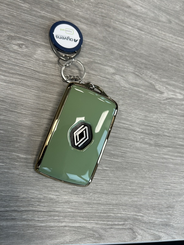

Vandaag is de Alpine geleverd. Leuk!
Heeft iemand een tip voor een hoesje voor de sleutel? Zodat ie aan een sleutelbos kan? Heb wat gezocht maar kan nog niks vinden waarvan ik zeker weet dat het bij de scenic sleutel past.

  • Dendrowen
  • Registratie: Februari 2018
  • Laatst online: 15:32
Muta schreef op vrijdag 19 september 2025 @ 19:53:
Andere vraag, kun je auto hold aanzetten als je stilstaat bij niet-one pedal rijden?
De connectie met de renault app is trouwens al gelukt. Net zoals de Kelec app.
Beenruimte is toppie!!! Kofferbak ruimte valt toch wat tegen i.v.t. de Tucson die ik reed hiervoor.

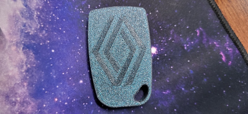

Ik heb deze geprint, maar de sleutel netjes uit elkaar krijgen is op z'n minst een uitdaging.
https://makerworld.com/models/389676

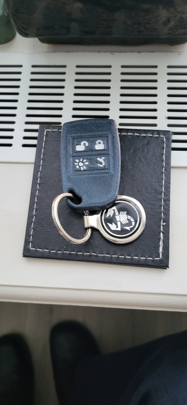

K wilde de grote afstandbediening die we hebben ombouwen naar een kleinere.
Had hiervoor een mooie gevonden welke ik kon printen.
K zal de link hier niet plaatsen want dit ging niet goed dus.
het ombouwen ging wel en alles deed het..had ik het maar zo gelaten..,maar..
Ik wilde toch een ander materiaal en dus een nieuwe printen..deze wilde ik testen maar de knoppen , merkte ik, pakten niet echt lekker ..
toen ik naar de auto liep waren de ramen en deuren open en op welke knop ik ook drukte , slecht een ge euh (kreunt achtig) van de claxon . meer neit , hij reageert niet meer op welke knop ook.
Ook de originele geprobeerd maar niets dus.
De auto start niet zonder dat de AB in de buurt is maar alle deuren blijven ontgrendel staan en de ab reageert nergens op.
Gezocht naar of en hoe te resetten maar niets.
Dealer weet t ook niet en 2e dealer dacht dat t met instellen te maken heeft maar ik kan nergens die instellingen vinden, alleen ont/grendelen wanneer je bij t voertuig vandaan/in de buurt komt
Iemand die t weet .kan ik een totale reset doen bv?

Geen idee, dus kan je niet helpen. Maar snap het wel, wat een groot en onhandig ding is de sleutelkaart zeg.

Voor zover ik weet zijn er 2 resets, de soft reset van het multimediasysteem en de 'terug naar fabrieksinstellingen'-reset. Moet ergens in het menu staan. Maar of dat gaat helpen met de sleutels....
Meen mij te herinneren dat er een paar jaar geleden iemand in het Renault Megane E Tech topic iets verder ging met resetten, of hij probeerde zoiets, maar hoe en wat... daar laat mijn geheugen mij in de steek.
Maar goed, je zou het topic kunnen doorspitten; Het grote Renault Megane E-Tech electric topic

Heb uiteindelijk een "naar fabrieksinstellingen" reset gedaan...hoorde de klik al van de vergrendelingen weer inkomen _/-\o_
Nu alles ff weer opnieuw erin aanpassen op hoe ik t had.
My renault zag ik al wel meldt nog steeds niet aan , al meer dan een jaar niet na alles geprobeerd (nu dus ook reset) niet.

Mijn renault kon ik nu ook aanmelden. Voor t eerst..
Toch wat goeds uitgekomen uit dat AB verhaal.. Plus dat ik nu een kleinere handzame AB heb 😉
Sleutelhanger erbij gedaan.. Zie je hoe mooi klein t is.. De originele AB heeft veel loze ruimte. Afbeeldingslocatie: https://tweakers.net/i/dG_v9xVWsdPNXZA5qs6adeBnb54=/x800/filters:strip_icc():strip_exif()/f/image/BagM41FjDZqnyzOPsyUbG3jh.jpg?f=fotoalbum_large
Heb mijn MMX nog niet helemaal werkend.. Zodra dat klaar is print ik hem overnieuw in de kleuren Afbeeldingslocatie: https://tweakers.net/i/VQU92bc1ky7d9UFsxtDiWQRghc0=/800x/filters:strip_icc():strip_exif()/f/image/zz2FClFU505fdBM4r7492xey.jpg?f=fotoalbum_large

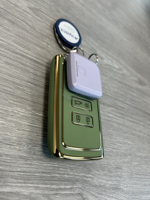

ik heb deze: https://www.amazon.com.be/dp/B0C73FTXQ3
  • aard01
  • ralphbaas
  • Laatst online: 06-08 15:05
Afbeeldingslocatie: https://tweakers.net/i/TdOT695r4omxLtvMBdHYhj5rmCs=/x800/filters:strip_icc():strip_exif()/f/image/J7eyuvGk0gPWxB7Tlhm2zmfJ.jpg?f=fotoalbum_large
Afbeeldingslocatie: https://tweakers.net/i/BqtTPV7TsTKAq3RP20BMg-eayA0=/x800/filters:strip_icc():strip_exif()/f/image/1x2CxGXybb5AFP2flthU5lOE.jpg?f=fotoalbum_large
Ik heb deze... ook van Ali.
Is van een soort stevige Silicone en beschermt de unit ook goed.
Hebben ze in alle kleuren.
Heb aan mijn sleutelhanger ook een apple finder dingetje.
Zo kan ik altijd mijn sleutel terugvinden als ik het weer eens kwijt ben.

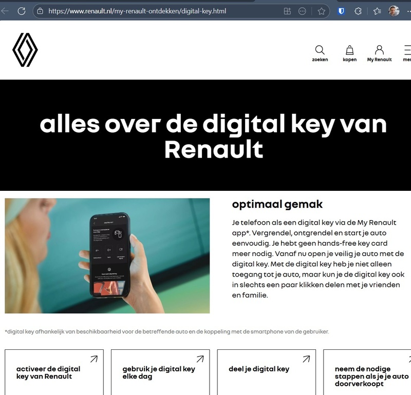

Iemand al geprobeerd om de mobiel ingesteld te krijgen om te gebruiken als digitale key? en hiermee de auto te ontgrendelen?
Afbeeldingslocatie: https://tweakers.net/i/T6k9mpqB37YTh_G5G5DZfmcVDyw=/800x/filters:strip_icc():strip_exif()/f/image/gXP3vYaZYY4h8ZORyu5RxEIC.jpg?f=fotoalbum_large
[ Voor 3% gewijzigd door ralphbaas op 24-09-2025 09:22 ]
  • Zjanzjak
  • Laatst online: 06-08 18:30
ralphbaas schreef op woensdag 24 september 2025 @ 09:19:
Moet je voor de gein eens zoeken op dit onderwerp in dit topic. ;)

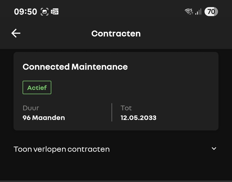

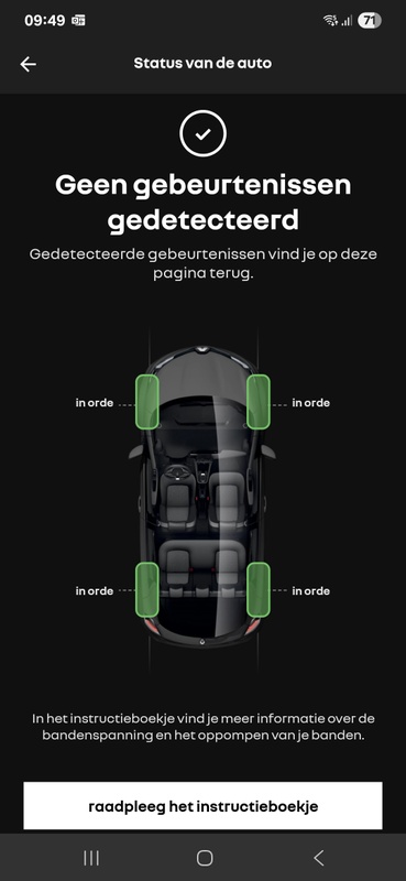

Ik had nog niet eerder van de gratis (8 jaar) ‘Connected maintenance’ service gehoord. Je kan je hier bij de dealer voor aanmelden, je krijgt dan oa onderhoudsmeldingen in de My Renault App. Maakt iemand hier al gebruik van? Blijkt voor mij in ieder geval nog niet geactiveerd te zijn dus zal binnenkort is langs de dealer rijden.
Afbeeldingslocatie: https://tweakers.net/i/TTS0NaxI3svRlpgnRpBJhKF7CFg=/x800/filters:strip_icc():strip_exif()/f/image/Nln6LpMvxbEwFQoH2g7i7Lbr.jpg?f=fotoalbum_large
[ Voor 7% gewijzigd door maho99 op 27-09-2025 09:51 ]
  • Appie_1988
  • Registratie: September 2020
  • Laatst online: 15:03
maho99 schreef op zaterdag 27 september 2025 @ 09:40:
Ik wist er niet van, maar heb het wel zie ik nu. Zal wel door de dealer geactiveerd zijn bij de laatste onderhoudsbeurt.
Afbeeldingslocatie: https://tweakers.net/i/LoKj1a0VK-kD2MRMsgZIG4O8Blo=/800x/filters:strip_icc():strip_exif()/f/image/1I5QuedigyiWb04h9MzFQEPW.jpg?f=fotoalbum_large
Afbeeldingslocatie: https://tweakers.net/i/TvOX_K4tI2AOuburTbBxAPSqd9E=/x800/filters:strip_icc():strip_exif()/f/image/OUKbdp6bT2B6OsuAjcvYVGwx.jpg?f=fotoalbum_large

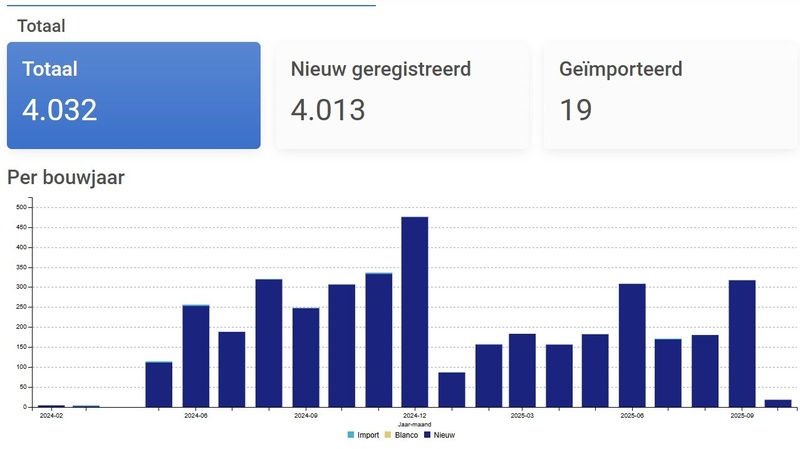

Ik keek vandaag eens hoevel Scenics er nu in Nederland rijden, het zijn er net iets meer dan 4000.Afbeeldingslocatie: https://tweakers.net/i/ra4PSxsnEMhtJ1pQF3cPRrS8Jvg=/800x/filters:strip_icc():strip_exif()/f/image/PDTbeuAxscW04g72IMer3XGN.jpg?f=fotoalbum_large
Zie https://www.kenteken.tv/hoeveelzijnernog.php?merk=RENAULT&merk2=&filter=SCENIC+E-TECH+ELECTRIC&bjmin=2024&bjmax=

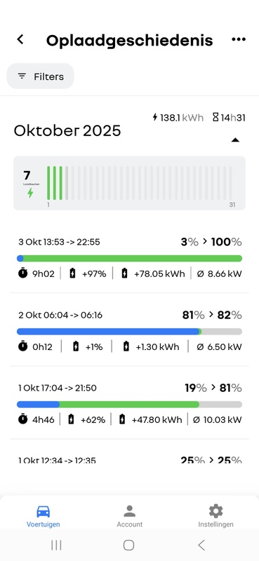

Gisteren mijn accu bijna leeg gereden en opgeladen wat mij opvalt is dat een 3 tot 100 procent lading nog geen 80kwh is. Zie screenshot. Dat maakt dat de totale accu inhoud circa 81kwh is. Dit in tegenstelling tot de folder waar ze zeggen 87kwh netto meer mensen die dit vast stellenAfbeeldingslocatie: https://tweakers.net/i/Qxe48wMV41VQjDdOskaSiwIr04U=/x800/filters:strip_icc():strip_exif()/f/image/GJ8OU9Agbn1DBDqpS2d4Cbay.jpg?f=fotoalbum_large
  • Dendrowen

remco1b schreef op zaterdag 4 oktober 2025 @ 10:22:
Gisteren mijn accu bijna leeg gereden en opgeladen wat mij opvalt is dat een 3 tot 100 procent lading nog geen 80kwh is. Zie screenshot. Dat maakt dat de totale accu inhoud circa 81kwh is. Dit in tegenstelling tot de folder waar ze zeggen 87kwh netto meer mensen die dit vast stellen[Afbeelding]
Als ik het uitreken kom ik inderdaad ook op 81, maar er zal een reserve zijn als hij 'leeg' is.

Dendrowen schreef op zaterdag 4 oktober 2025 @ 10:39:
Maar vast geen 6 a 7 kwh toch. Zou verwachten als er opgegeven wordt dat je netto 87kwh tot he beschikking hebt dit ook het vermogen is wat je op kan maken.

De verhouding % en kwh is niet linear. 1% is dus niet gelijk aan 0,87 kwh. De overige 3% in je tank kunnen dus ook 5 kwh zijn. Bjørn Nyland kwam in zijn berekening uit op 84/85 kwh volgens mij.
Edit: 85,1 om precies te zijn

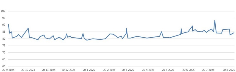

Ik heb al mijn laadsessies in een spreadsheet staan. Inclusief de gegevens van de laadpaal. Ik heb ondertussen ruim 20.000 km gereden, en dit is de capaciteit van mijn batterij. Voor de berekening gebruik ik alleen laadsessies van meer dan 20%.Hij zit over het algemeen tussen de 80 en 85%.De capaciteit lijkt in de winter lager te zijn dan in de zomer (wat ook eigenlijk wel te verwachten is).

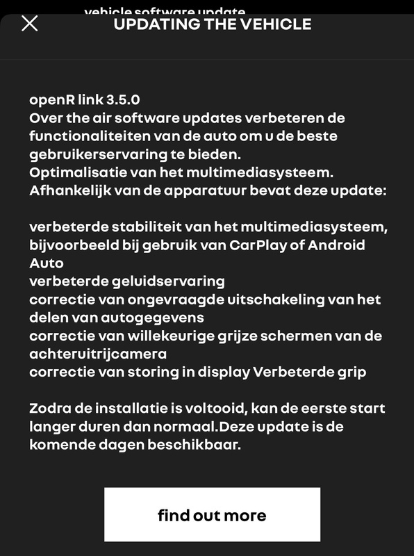

Zojuist een notificatie gehad in de app!
Afbeeldingslocatie: https://tweakers.net/i/yeTumQo3sZxyr-u0Oc62kNXrUak=/x800/filters:strip_icc():strip_exif()/f/image/hQHgspEtvHlPi4ckNLZxf4NW.jpg?f=fotoalbum_large
  • Zjanzjak
h4zn schreef op donderdag 9 oktober 2025 @ 08:19:
Wil je feestje niet verpesten maar kan nog tijden duren eer je die update dan ook krijgt zeg ik uit ervaring. ;)

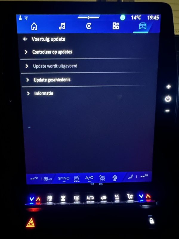

  • zjeeraar84
  • Laatst online: 16:09
Ziet het update scherm er ook zo bij jullie uit, met ‘update wordt uitgevoerd’ grijs?
Zo heeft het er bij mij sinds ik de auto heb (begin augustus) uitgezien, ziet er bij mij uit alsof er nog een update lopende is. Kan iemand bevestigen dat het er zo uit hoort te zien als je geen update hebt lopen?
Afbeeldingslocatie: https://tweakers.net/i/_LCfXDwQP2mVIw2tF7iJ4X3wAfY=/x800/filters:strip_icc():strip_exif()/f/image/eu6uNESW9449nSRJst7oL4nV.jpg?f=fotoalbum_large
  • Japie.G
Japie.G
Colour Classic
zjeeraar84 schreef op donderdag 9 oktober 2025 @ 19:49:
Normaal, als een update bezig is is ie juist niet greyed out.

  • asritmeester82
  • Registratie: Juni 2018
  • Laatst online: 21-07 16:54
Inderdaad, submenu is niet bereikbaar - dus grijs - want er is geen lopende update.
