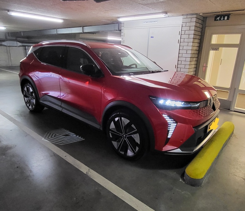

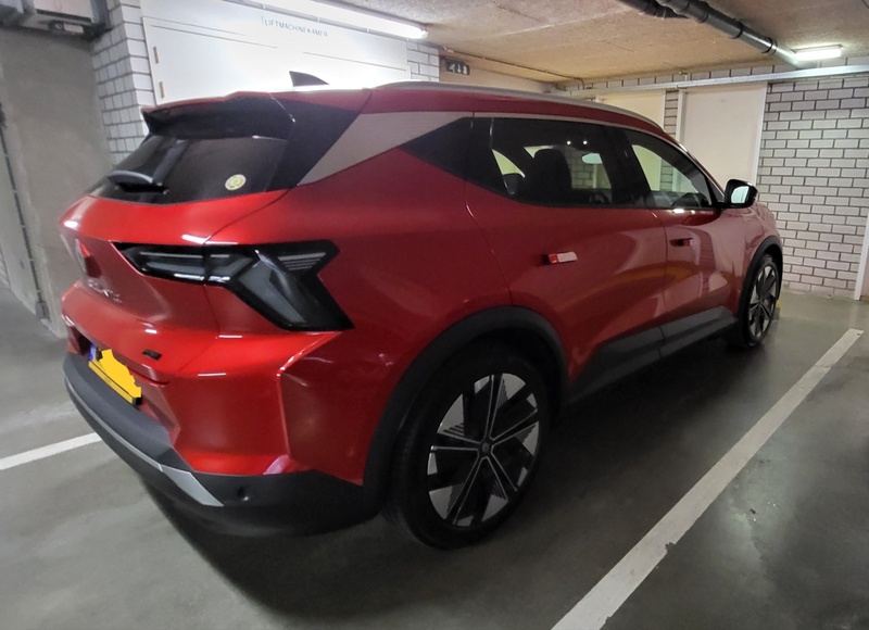

Tadaaaaaa.
Jeemig wat een heerlijke auto(gebaseerd op de reis van dealer naar huis.)
Thuis al een paar dingen kunnen instellen.. Maar k heb wel een melding... Google assistent(1 dag). Downloaden.... Maar bij klikken download ie niet?
Verder playstore.. Google.. Alles doet t.. internet.. Youtube music.. Android auto.. Alles.
Lampje Kofferbak vervangen voor de ali led.
Bakjes erin
(zit nog best veel ruimte onder... Beetje Gereedschap en kabeltjes daar opgeborgen👌
Verder moet ik hem nu beter leren kennen.
Hier iig een paar beloofde foto's.. Sorry voor de kwaliteit.. In garage en beetje gehaast.. Maar goed
