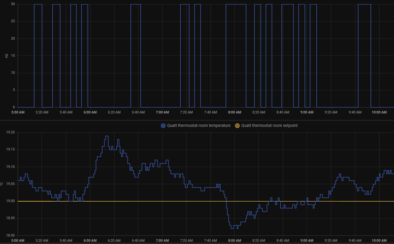

Hmm, ja, heb ik niet echt lekker uitgelegd. Hij gaat dus aan en ook weer redelijk snel weer uit. En onder het setpoint gaat de Quatt aan, wat je verwacht, maar gaat ook weer uit voordat het setpoint bereikt is. En gaat dan redelijk snel weer aan. Ik kan niet echt een pijl trekken op waar op geschakeld wordt. Bovenste grafiek is compressor frequency:
Afbeeldingslocatie: https://tweakers.net/i/k-RpOnl6DX16lbL3Sl2T1D1pWbg=/800x/filters:strip_exif()/f/image/UUcpzOOiSqi4VDoTpELIJveX.png?f=fotoalbum_large
Wat ik zou willen is dat er minder geschakeld wordt en wat langere runs gemaakt worden.

s020506 schreef op maandag 7 oktober 2024 @ 21:34:
Jij hebt ook alleen radiatoren toch? Loopt de watertemperatuur snel op? Voldoende flow (800 l/u)?

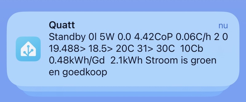

Slurpgeit schreef op vrijdag 24 november 2023 @ 16:15:
Ik heb nu een paar keer gehad dat de Quatt het huis bijna op temperatuur heeft (zeg 20,9 op een setpoint van 21) en dan het laatste stukje de CV gaat aanzetten. Leek me onnodig dus heb een kleine automation gemaakt die de thermostaat een halve graad lager zet als de quatt de CV gebruikt maar het verschil tussen setpoint en temperatuur minder dan een halve graad is (en ook een push notificatie geeft):
YAML:
24
25
26
27
28
alias: Quatt CV
description: ""
trigger:
  - platform: state
    entity_id:
      - binary_sensor.quatt_local_cic_boiler_heat
    to: "on"
    for:
      hours: 0
      minutes: 0
      seconds: 30
condition: []
action:
  - service: notify.mobile_app_pixel_7_pro
    data:
      message: Quatt gebruikt CV
  - if:
      - condition: template
        value_template: >-
          {{ (states['sensor.quatt_local_room_setpoint'].state | float -
          states['sensor.quatt_local_room_temperature'].state | float) < 0.5 }}
    then:
      - service: climate.set_temperature
        data:
          temperature: "{{ state_attr('climate.woonkamer', 'temperature') | float - 0.5 }}"
        target:
          entity_id: climate.woonkamer
mode: single
Wel even de entities aanpassen natuurlijk ;)
Dat is handig, een graties bericht van HA naar mijn mobieltje. Veel dank voor deze tip!
Nu kan ik de prestaties van mijn zelf geknutselde Quattbesturing volgen via handige popup berichtjes
Afbeeldingslocatie: https://tweakers.net/i/EYnSRc-rBY_GIXCRHiTUXdAOg2U=/800x/filters:strip_icc():strip_exif()/f/image/X9nZJL4L6sAgQ5gZbhAlC8fI.jpg?f=fotoalbum_large
Afbeeldingslocatie: https://tweakers.net/i/W6YwQCT0Dqd3c15iHnpaGW3Yovg=/800x/filters:strip_icc():strip_exif()/f/image/oeWNvalXNEcMqZTRgoA9c1aF.jpg?f=fotoalbum_large
120m2 bovenwoning met 6 radiatoren en vvw in de badkamer. Intergas HRE 36/30A met Honeywell Round Modulation en Quatt hybrid op het dak van de dakkapel

Overigens is het zichtbaar dat de powermode evenredig is met de delta tussen RoomTemp en RoomSetpoint.
Wil je de Quatt dus knijpen om lange runs te krijgen, dan moet je het setpoint manipuleren.
Morgen ga ik proberen een tabel te maken tussen deltaT en powermode.
Eerst mijn thermostaat iets preciezer manipuleren ;-)
160m2 hoekh Utrecht,bj2000,VaillantKetelOT,eigen thermostaat gebouwd,Quatt202406 op platdak,onder VVW@20°C,boven@20/19.5°C 6m T11+4m convector+VVW badk,stooklijn 7k3W/15°C,3600Wp EPv
  • m10tech
  • Registratie: April 2024
  • Laatst online: 14-10 18:27
Nog geen heel scherpe analyse, maar dit is grofweg wat ik vandaag heb kunnen vinden over deltaT en powermode:
deltaT powermode
0.4
0.55
0.7
0.78
0.85
0.95
1.15
  • m10tech
Dit is toch niet zo zwart/wit dus neem het voorgaande met een korrel zout...
EDIT: Waarschijnlijk maakt de buitentemperatuur de vertaaltabel variabel.
Ik heb met deltaT van 0.1 al een powermode van 2 gezien...
Maar dat je met deltaT de powermode kunt beïnvloeden lijkt me zeker waar.
Dat je daarmee je doeltemperatuur onbereikbaar maakt of heel ver weg is dan wel logisch..
Het is dan net wat je wilt

Met mijn eigen thermostaat (eigen code op ESP32) kan ik het verschil tussen setpoint en kamertemperatuur laten knijpen tot een veelvoud van 0.05 graden. Dat doet ie elke minuut bij het updaten van de opentherm commandos.
Daarmee kan ik direct de power mode beïnvloeden.
En die bepaald weer de frequentie setting en het opgenomen vermogen. (zie analyse voor details)
(De power mode wordt denk ik OOK beïnvloed door de buitentemperatuur)
Ik ben dus nieuwsgierig naar de grafiek van alleen roomtemp en roomsetpoint en of daar in de delta ook zo'n rimpel te zien is. Dan zou dat voor mij een verklaring zijn.
En daarna kunnen we denken hoe je daar vanafkomt.
Plaatje is gemaakt door met de knijp factor te spelen tussen 0.15, 0.05, 0.20 en 0.15, en op dat moment was de daadwerkelijk delta ongeveer 0.16. Schalen: 0.2 graden en 1000W per division.
De Quatt schakelt hier tussen power mode 5 en 6
Afbeeldingslocatie: https://tweakers.net/i/vSuS2qvXXAUxw_nAJfJHxbuo1cc=/x800/filters:strip_exif()/f/image/sQasUYWHIhzYTvedEGzJKtdK.png?f=fotoalbum_large
