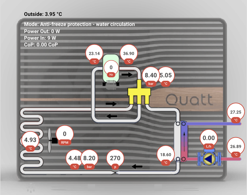

jj85 schreef op dinsdag 11 februari 2025 @ 19:06:
Tsja.. HA leercurve is ook vrij stijl...veel is wel te vinden in de HA community, maargoed; ander topic ;-)
Dit is echt een drama, alle duizend opties geprobeerd en niets werkt...
160m2 hoekh Utrecht,bj2000,VaillantKetelOT,eigen thermostaat gebouwd,Quatt202406 op platdak,onder VVW@20°C,boven@20/19.5°C 6m T11+4m convector+VVW badk,stooklijn 7k3W/15°C,3600Wp EPv
  • m10tech
  • Registratie: April 2024
  • Laatst online: 14-10 18:27
Even goed vloeken helpt soms.
De oplossing is om via de edit van de card in visual mode een extra element, image toe te voegen, en dat te uploaden.
Daarna ga je naar de yaml editor en ziet daar een image blok staan met een pad met een random directory enzo van de toegevoegde file.
Dan kopieer je dat pad voor je plaatje, delete dat extra plaatje en plakt het pad waar je het wil hebben.
Herhaal tot alle plaatjes een plek hebben.
In mijn geval komen die in HAOS onder /config/image/randompath/original en /512x512
Daar zelf dingen neerzetten helpt niet, dan kent het systeem ze niet!!! 8)7
HA is meer een vloek als een zegen, maar als het werkt wil je het toch ook niet meer kwijt O-)

m10tech schreef op dinsdag 11 februari 2025 @ 22:17:
Wat heb je nu gedaan dan?
Folder www aangemaakt in /config?
Dan zou je die moeten kunnen benaderen als http://HA_IP:poort/local/Quatt.png

m10tech schreef op dinsdag 11 februari 2025 @ 23:07:
Ik krijg het ook niet voor elkaar. :? Ik heb al verschillende mapjes geprobeerd met en zonder "local", maar hij blijft bij het aanmaken van de kaart zeggen "Configuration error. Unknown type: picture-elements", waardoor ik hem dus niet kan opslaan (en op een later moment de elementen editen zoals hierboven genoemd). Mocht iemand nog andere ideen hebben... dan hoor ik het graag.

Gregory76 schreef op woensdag 12 februari 2025 @ 13:54:
Laat eens zien welke stappen je neemt, gezien de foutmelding lijk je iets fout te doen..

jj85 schreef op woensdag 12 februari 2025 @ 14:06:
Ik doe volgens mij precies wat hier staat, en gebruik deze 3 (maar heb al verschillende opties/mappen geprobeerd);
/local/media/quatt_dashboard/r.png
/local/media/quatt_dashboard/b.png
/local/media/quatt_dashboard/q.png
(bestandsnamen .png's aangepast zoals bovenstaand)

Gregory76 schreef op woensdag 12 februari 2025 @ 14:13:
Jouw foutmeldling '"Configuration error. Unknown type: picture-elements", heeft weinig met de afbeeldingen te maken. Dus het gaat volgens mij elders al mis. Vandaar mijn vraag om te laten zien welke stappen je neemt. Maak maar screenshot oid.

jj85 schreef op woensdag 12 februari 2025 @ 14:16:
Afbeeldingslocatie: https://tweakers.net/i/Y-Ct1ZXTiL6pTyaEPkrD-3iFn9Y=/800x/filters:strip_exif()/f/image/TVCLfXDJH4ZYsgbHNoIiFeg1.png?f=fotoalbum_large
Afbeeldingslocatie: https://tweakers.net/i/gZco9cEWAg5ZCRU3W0_5bqDlq3Y=/800x/filters:strip_exif()/f/image/VfuHvMaXhlIWrD2rkpTjJuCM.png?f=fotoalbum_large
Afbeeldingslocatie: https://tweakers.net/i/bVEGvFdsq7-8Uga29NbfApbe4Og=/800x/filters:strip_exif()/f/image/o8jonVlf75ys8sDiCOolNt77.png?f=fotoalbum_large
Afbeeldingslocatie: https://tweakers.net/i/Ds2-ypB5Gz2njx2VRvcwRbrNxGM=/x800/filters:strip_exif()/f/image/zuzE4XYpXYzn8FNmb4Co8ydF.png?f=fotoalbum_large
Afbeeldingslocatie: https://tweakers.net/i/w_QRln57xXCbHYYr5mhAeV0dwAM=/x800/filters:strip_exif()/f/image/rbRsSLfFn7STiwwdXjHSfoVF.png?f=fotoalbum_large

m10tech schreef op dinsdag 11 februari 2025 @ 20:52:
Hier nog geen succes, ondanks de instructies en het herstarten.
Ik vind instructies hier niet off-topic, dit gaat over Quatt+HA dus...
@TeslaNerd @m10tech @Gregory76
Ik stel voor dat jullie het probleem met files die in /config/www/ geplaats worden en niet onder http://ha_ip:poort/local/ beschikbaar worden in het HA topic bespreken. Dit hoort gewoon in elke installatie te werken, of het nu HAOS is of docker.
config/www hoort gemapped te worden naar /local/
Home Assistant: Open source Python3 home automation - deel 5
Daar zitten de HA experts. Hier gaan we daar waarschijnlijk niet uitkomen met elkaar.

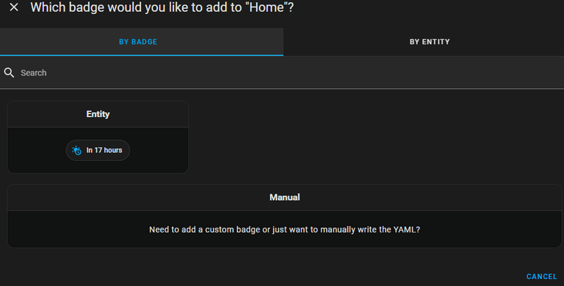

  • jj85
  • Laatst online: 22:13
Top, dat is zinvol!

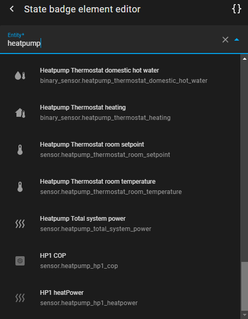

Je probeert nu een badge aan te maken. Je moet de + iets lager zien te vinden
Afbeeldingslocatie: https://tweakers.net/i/DiXBoX-TmSKwtV1OuaVtXUDmgA8=/800x/filters:strip_exif()/f/image/u2uBiikuNsaiGPxhtorTIn3Z.png?f=fotoalbum_large
  • Gregory76
  • Laatst online: 11:28
Gregory76
PlayStation enthusiast
jj85 schreef op woensdag 12 februari 2025 @ 14:36:
Top, dat is zinvol!
8)7
Dank!

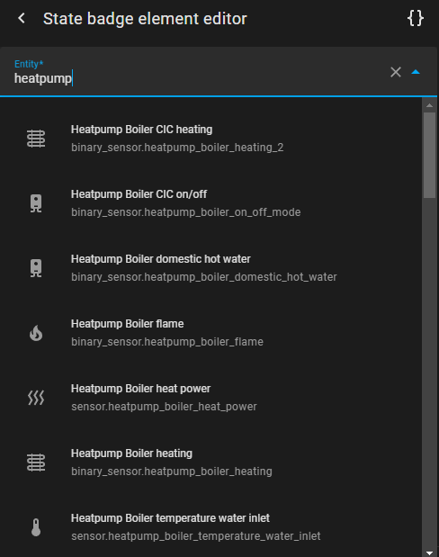

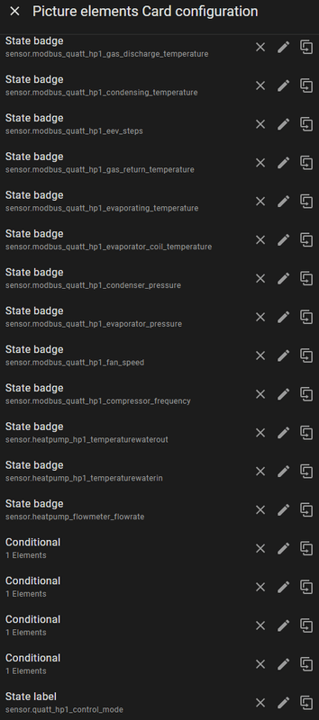

Het lijkt er nu al meer op, maar iets is er nog niet goed. Er staan nog een boel uitroeptekens, waar de data mijnsinzien wel geschikbaar is.
Afbeeldingslocatie: https://tweakers.net/i/-7pPKHXUHOU6m1WoAXbB_t2ZHJQ=/800x/filters:strip_exif()/f/image/bNRjGKoUD1tozEt1XcIlJGrD.png?f=fotoalbum_large
PSN: GregNL76 - Consoles: PS1, PS2, PS3 phat, slim & superslim, PS4 (fw 5.05), PS4 Pro, PS4 Slim, PS5 Pro, PS5, PS Portal, PS Vita (HENkaku), PSP, PlayStation TV, PSVR, Nintendo Wii U, Switch (unpatched), DS, NES, GameBoy and more consoles!
  • jj85

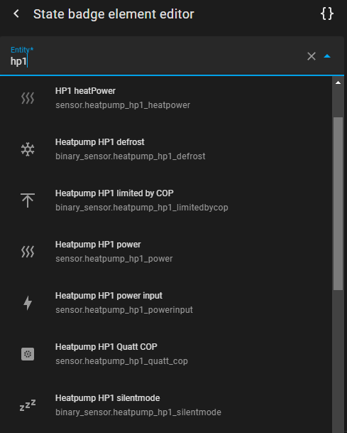

@Gregory76 Mooi, weer stap verder. En gelukkig gaat het met jouw plaatjes wel goed.
Ik denk dat jouw modbus entities een iets andere naam hebben. Die moet je dus nog even aanpassen in de YAML
Dus waar nu sensor.modbus_quatt_hp1_outside_temperature staat moet jij waarschijnlijk iets anders invullen. Kijk even hoe jouw modbus entities heten.
Zou bijvorobeeld sensor.quatt_sniffer_hp1_outside_temperature kunnen zijn
  • Gregory76
Gregory76
jj85 schreef op woensdag 12 februari 2025 @ 15:12:
Bedankt! Ik kan er een boel nog niet vinden, maar zoek het uit. :)
  • jj85
Gregory76 schreef op woensdag 12 februari 2025 @ 15:25:
Als je er één hebt, kan de rest met find/replace wel vervangen worden.
Bijv.
Find: modbus_quatt_
Replace: quatt_sniffer_

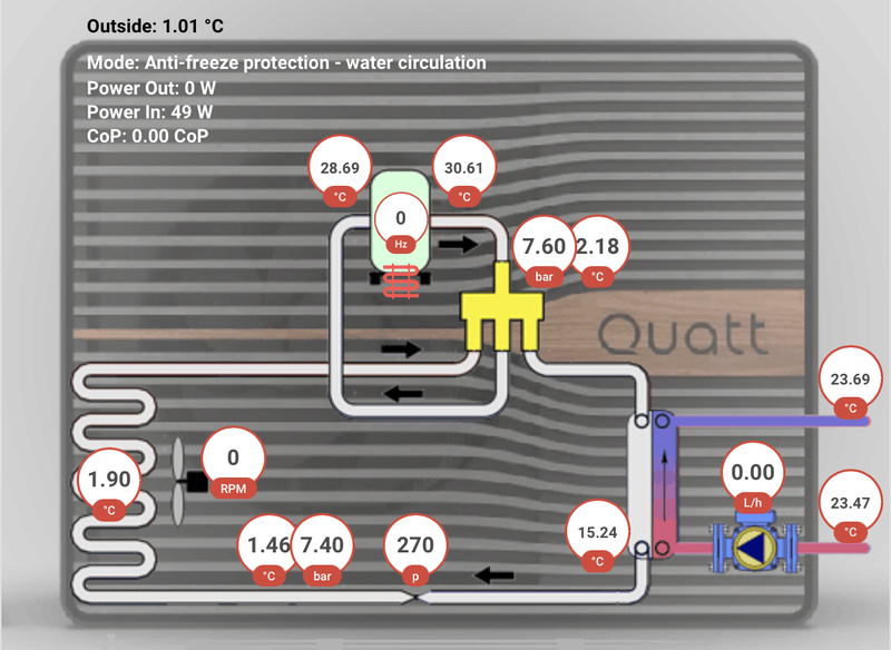

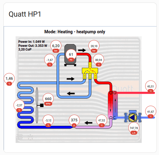

jj85 schreef op dinsdag 11 februari 2025 @ 13:36:
Voor de modbussniffers, hieronder mijn HA configuratie om onderstaande plaatje te maken.
HA YAML configuratie
(voor HP2 hetzelfde, maar dan overal hp1 vervangen door hp2 ;) )

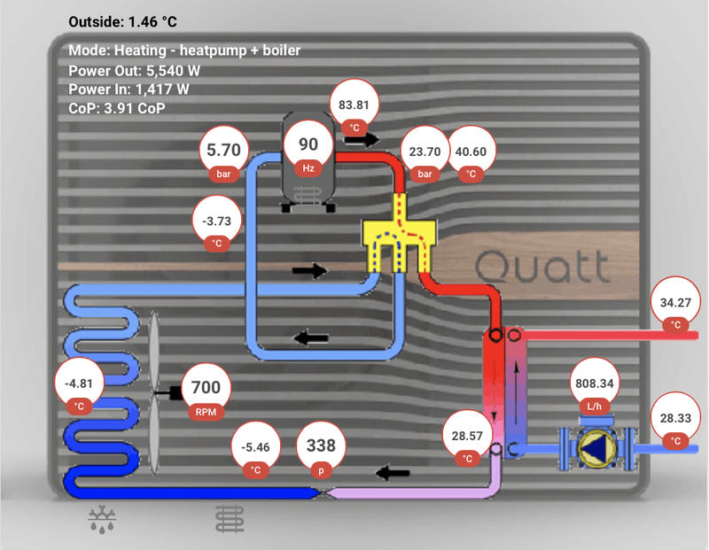

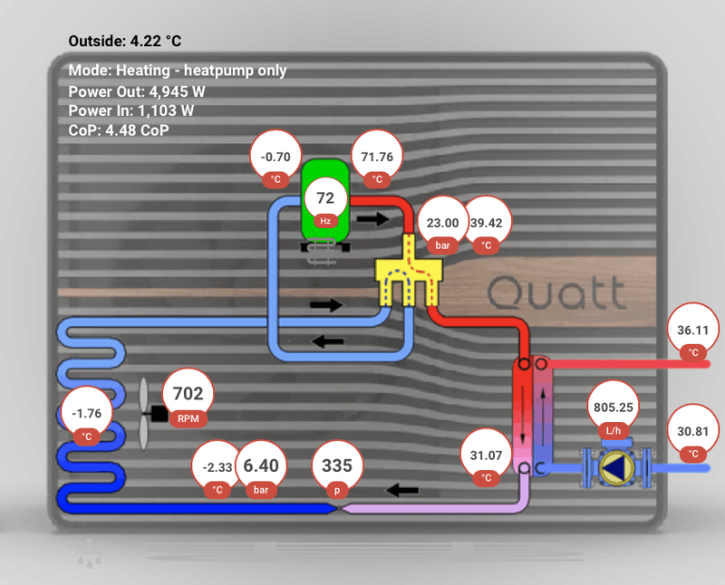

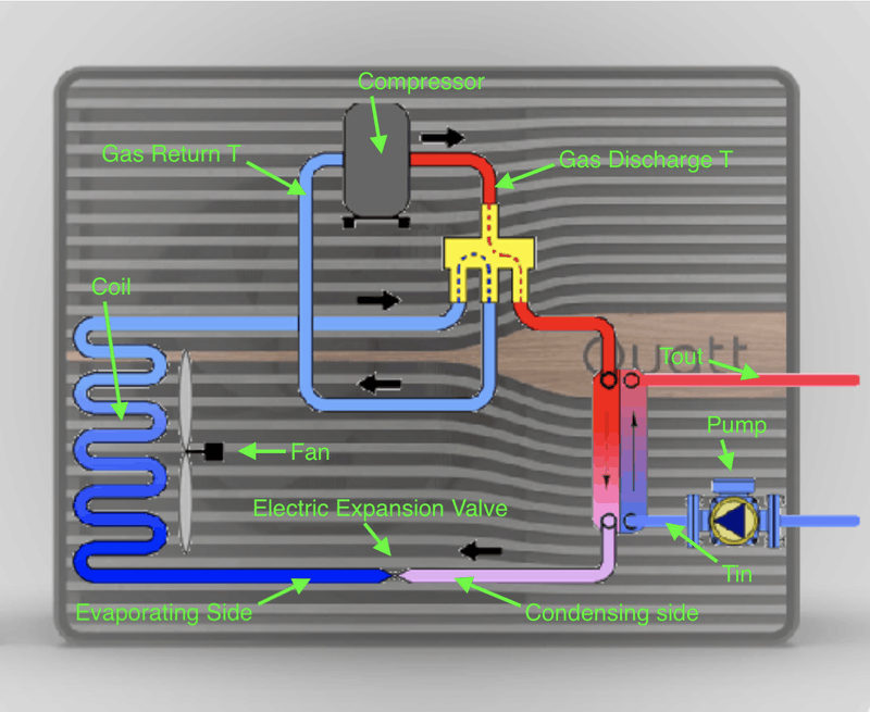

elements:
  - type: image
    style:
      left: 0%
      top: 0%
      transform: translate(0,0)
    entity: binary_sensor.modbus_quatt_hp1_4_way_valve
    state_image:
      "on": /local/media/quatt_dashboard/Cool.png
      "off": /local/media/quatt_dashboard/Heat.png
    tap_action:
      action: none
    hold_action:
      action: none
  - type: state-label
    entity: sensor.modbus_quatt_hp1_outside_temperature
    style:
      top: 3%
      left: 8%
      font-weight: bold
      color: black
      font-size: 0.75em
      transform: none
    prefix: "Outside: "
  - type: state-badge
    entity: sensor.modbus_quatt_hp1_gas_discharge_temperature
    style:
      top: 22%
      left: 58%
      font-weight: bold
      color: rgba(0,0,0,0)
      transform: none
      font-size: 0.65em
  - type: state-badge
    entity: sensor.modbus_quatt_hp1_condensing_temperature
    style:
      top: 70%
      left: 60%
      font-weight: bold
      transform: none
      font-size: 0.65em
  - type: state-badge
    entity: sensor.modbus_quatt_hp1_eev_steps
    style:
      top: 70%
      left: 42%
      font-weight: bold
      transform: none
      font-size: 0.65em
  - type: state-badge
    entity: sensor.modbus_quatt_hp1_gas_return_temperature
    style:
      top: 22%
      left: 26%
      font-weight: bold
      transform: none
      font-size: 0.65em
  - type: state-badge
    entity: sensor.modbus_quatt_hp1_evaporating_temperature
    style:
      top: 70%
      left: 25%
      font-weight: bold
      transform: none
      font-size: 0.65em
  - type: state-badge
    entity: sensor.modbus_quatt_hp1_evaporator_coil_temperature
    style:
      top: 58%
      left: 6%
      font-weight: bold
      transform: none
      font-size: 0.65em
  - type: state-badge
    entity: sensor.modbus_quatt_hp1_condenser_pressure
    style:
      top: 11%
      left: 55%
      font-weight: bold
      transform: none
      font-size: 0.65em
  - type: state-badge
    entity: sensor.modbus_quatt_hp1_evaporator_pressure
    style:
      top: 11%
      left: 30%
      font-weight: bold
      transform: none
      font-size: 0.65em
  - type: state-badge
    entity: sensor.modbus_quatt_hp1_fan_speed
    style:
      top: 53%
      left: 25%
      font-weight: bold
      transform: none
      font-size: 0.65em
  - type: state-badge
    entity: sensor.modbus_quatt_hp1_compressor_frequency
    style:
      top: 18%
      left: 40%
      font-weight: bold
      transform: none
      font-size: 0.65em
  - type: state-badge
    entity: sensor.modbus_quatt_hp1_water_out_temperature
    style:
      top: 43%
      left: 92%
      font-weight: bold
      transform: none
      font-size: 0.65em
  - type: state-badge
    entity: sensor.modbus_quatt_hp1_water_in_temperature
    style:
      top: 63%
      left: 92%
      font-weight: bold
      transform: none
      font-size: 0.65em
  - type: state-badge
    entity: sensor.modbus_quatt_hp1_flow
    style:
      top: 76%
      left: 81%
      font-weight: bold
      transform: none
      font-size: 0.65em
  - type: conditional
    conditions:
      - entity: binary_sensor.modbus_quatt_hp1_defrost
        state: "on"
    elements:
      - type: icon
        icon: mdi:snowflake-melt
        style:
          color: white
          top: 82%
          left: 15%
          transform: none
  - type: conditional
    conditions:
        state: "off"
    elements:
      - type: icon
        style:
          color: grey
          top: 82%
          left: 15%
          transform: none
  - type: conditional
    conditions:
      - entity: binary_sensor.modbus_quatt_hp1_bottom_plate_heater
        state: "on"
    elements:
      - type: icon
        icon: mdi:heating-coil
        style:
          color: white
          top: 82%
          left: 8%
          transform: none
  - type: conditional
    conditions:
        state: "off"
    elements:
      - type: icon
        style:
          color: grey
          top: 82%
          left: 8%
          transform: none
  - type: state-label
    entity: sensor.quatt_hp1_control_mode
    style:
      top: 8%
      left: 8%
      font-weight: bold
      color: white
      font-size: 0.75em
      transform: none
    prefix: "Mode: "
  - type: state-label
    entity: sensor.heatpump_hp1_powerinput
    style:
      top: 11%
      left: 8%
      font-weight: bold
      color: white
      font-size: 0.75em
      transform: none
    prefix: "Power In: "
  - type: state-label
    style:
      top: 14%
      left: 8%
      font-weight: bold
      color: white
      font-size: 0.75em
      transform: none
    prefix: "Power Out: "
  - type: state-label
    entity: sensor.heatpump_hp1_quatt_cop
    style:
      top: 17%
      left: 8%
      font-weight: bold
      color: white
      font-size: 0.75em
      transform: none
    prefix: "COP: "
image: /local/media/quatt_dashboard/Quatt.png
title: Quatt HP1
grid_options:
  columns: 18
  rows: auto

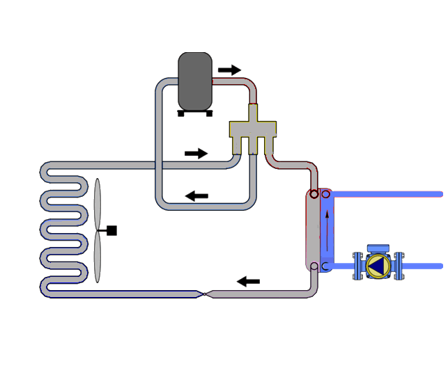

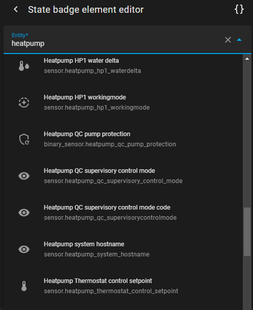

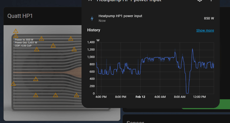

Gebruikte afbeeldingen
Nou, ik ben inmiddels een heel eind. Zie de afbeeldingen hieronder. Eén dingetje is alleen dat al die entities bij mij anders heten dan in de code in het aangehouden voorbeeld. Ik heb er al wat kunnen matchen en aanpassen, maar de meeste nog niet. Hieronder te zien wat mijn opties zijn. Ik heb van de meeste alleen geen idee wat wat moet zijn. Is er iemand die relatief snel kan zien wat de juiste benamingen van mijn config zijn t.o.v. die in de code van het aangehouden voorbeeld? Ze zouden er toch allemaal bij moeten staan, denk ik. Maar ik kom er niet uit :X
Afbeeldingslocatie: https://tweakers.net/i/-aEKrzIBRHgIxzfZpzaLnJtfwOY=/fit-in/4000x4000/filters:no_upscale():strip_exif()/f/image/6yHLkTIRfRXg5q3zI1Ge7G0t.png?f=user_large
Wat er inmiddels duidelijk is / ik aan heb kunnen passen.
Afbeeldingslocatie: https://tweakers.net/i/3k2SS1xpgoEGJ3_konMvzkDTaPw=/x800/filters:strip_exif()/f/image/xeNfXUkEHNfJwFIckWJbrUMs.png?f=fotoalbum_large
De benamingen zoals die in de overgenomen code staan.
Afbeeldingslocatie: https://tweakers.net/i/EZCQijpo3CytaTSWOQvvc2K9G4E=/fit-in/4000x4000/filters:no_upscale():strip_exif()/f/image/7SERZqfxRkjvSj2g8OD2KLYU.png?f=user_large
Wanneer ik in mijn lijst zoek op "heatpump" - 1
Afbeeldingslocatie: https://tweakers.net/i/2qTAUMHnLe3GHFkO68GBD9CJrNc=/fit-in/4000x4000/filters:no_upscale():strip_exif()/f/image/KvgKyCDia3bBaHNbj3Mrmw0Y.png?f=user_large
Wanneer ik in mijn lijst zoek op "heatpump" - 2
Afbeeldingslocatie: https://tweakers.net/i/vU0H6170eC5Bv0HRv7uEJZ3ZZzA=/fit-in/4000x4000/filters:no_upscale():strip_exif()/f/image/uZ5UwHnVY3DoUNiv24iD1BY5.png?f=user_large
Wanneer ik in mijn lijst zoek op "heatpump" - 3
Afbeeldingslocatie: https://tweakers.net/i/dSReuwtzeGn7ctEkRtYeJpFd6HI=/fit-in/4000x4000/filters:no_upscale():strip_exif()/f/image/XYy2RyoudUGllw8WJakvisJ1.png?f=user_large
Wanneer ik in mijn lijst zoek op "heatpump" - 4
Afbeeldingslocatie: https://tweakers.net/i/94DsTwQOYnKttiGQe290dDg2py8=/fit-in/4000x4000/filters:no_upscale():strip_exif()/f/image/XtPhCy6nlAMhqGckXZVmwVev.png?f=user_large
Wanneer ik in mijn lijst zoek op "heatpump" - 5
Afbeeldingslocatie: https://tweakers.net/i/lsJFxwD8rw2U9p3W3B3kAQ0-vDM=/fit-in/4000x4000/filters:no_upscale():strip_exif()/f/image/7iDxDt9bCqAxSaiOzfGlnWTk.png?f=user_large
Wanneer ik in mijn lijst zoek op "hp1" - 1
Afbeeldingslocatie: https://tweakers.net/i/mQqUswDZDha8EBEYSLS0QbtzKMs=/fit-in/4000x4000/filters:no_upscale():strip_exif()/f/image/wcxtzSsIdDeOUmYROdTWxFVV.png?f=user_large
Wanneer ik in mijn lijst zoek op "hp1" - 2
Wat is nou wat? :X
Bij voorbaat dank voor diegene die de puzzel kan oplossen _/-\o_

@Gregory76 Misschien domme vraag; maar heb je wel een modbus boardje aangesloten op de CiC? :X
  • Gregory76
Gregory76
jj85 schreef op donderdag 13 februari 2025 @ 10:00:
Nee. Ik had niet eens door dat dit daarvoor nodig was.
Over dom gesproken... :X
Dan ben ik nog een heel eind gekomen! :P
Misschien dat ik me daar dan toch maar eens aan moet gaan wagen. :D
[ Voor 9% gewijzigd door Gregory76 op 13-02-2025 10:21 ]
  • jj85
Gregory76 schreef op donderdag 13 februari 2025 @ 10:09:
Misschien dat ik me daar dan toch maar eens aan moet gan wagen. :D
Dat is wel lullig na al die tijd/moeite die erin gestoken is :+

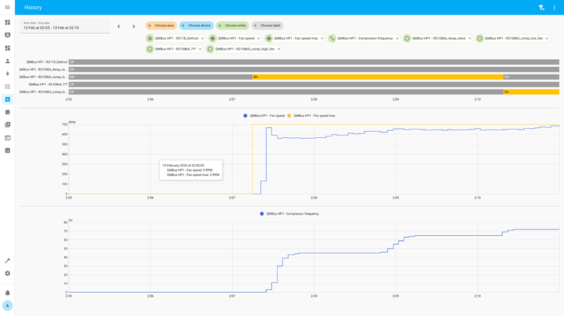

Mijn wijzigingsvoorstel
huidige naam                                      Voorstel
name: "HP1 - AC voltage"                          Compressor driver - AC Voltage
name: "HP1 - AC current"                          Compressor driver - AC Current
name: "HP1 - Fan speed max"                       Fan Speed Demand *1
name: "HP1 - EEV steps"                           Electric Expansion Valve
name: "HP1 - R2108_other_bits"                    Other bits R2108
name: "HP1 - R2108b0_comp_low_fan"                Fan Low Speed *2
name: "HP1 - R2108b5_comp_high_fan"               Fan High Speed *2
name: "HP1 - R2108b11 DC_Pump_Relay"              Pump Relay
*1 Deze is bij mij altijd 700, dat terwijl fan speed wel degelijk aangestuurd wordt. Dus Fan Speed Demand is niet correct. Wat het dan wel moet wezen... geen idee...
*2 b0 en b5 lijken geinterlocked met elkaar. Low en High (of uit)
In Low Mode zie ik ook sowieso weer 2 niveau's terug: 620 rpm en 650 rpm
in High Mode zie ik altijd 680 rpm
Afbeeldingslocatie: https://tweakers.net/i/kM6I9lZKusrqvEzv-APOT3UVUEo=/800x/filters:strip_exif()/f/image/HblQBjQ3YpoypeWoKJbW4Ji2.png?f=fotoalbum_large

AlfredPteD schreef op donderdag 13 februari 2025 @ 20:05:
1. De eerste 4 regels gaan over een setting die door de CiC wordt gevraagd. Verderop wordt gesproken over "demand" (regels 9 en 11). Zijn dat ook settings die door de CiC gevraagd worden ? Zo ja, dan zou ik de naamgeving gelijk trekken. (demand òf cmd òf sets). Niet hetzelfde, wie doet dan de "demand" ?
Mijn visie
CiC vraagt om een compressorlevel 0 t/m 10
Quatt buitenunit vertaald dit naar een frequentie voor de compressor en dit is de demand.
Dus compressorlevel is de aanvraag vanuit de CiC. De compressor demand is de terugkoppeling (in Hz) vanuit buitenuint.
Afbeeldingslocatie: https://tweakers.net/i/W-HIKDnAabdEoBpwnAprY_kXfOs=/fit-in/4000x4000/filters:no_upscale():strip_exif()/f/image/4QhHyo9gc5vGh1i2vSSXWByd.png?f=user_large

Alles helemaal uitschrijven is ook niet fijn, want een compacte naam kost minder ruimte in de GUI.
Maar tegelijk heb je gelijk dat het de begrijpbaarheid vergroot.
Misschien is een soort van afkorting tabel hier de oplossing.
De korte namen worden gebruikt in de diepere concepten, dus als je zover bent snap je dat ook wel...
TeslaNerd heeft Demand versus sets goed uitgelegd, die uitleg kunnen we toevoegen
Over Fan Speed Demand: ik zie soms 650 als waarde, dus het is wel degelijk een variabele.
Door het gebruik van het woord demand trek ik de namen wat meer naar elkaar.
Over de bits in R2108 hebben we nog een kennistekort.
Tot die tijd zijn bit0 en bit5 elkaars tegenpolen en is bit4 een onbekende
Ik kijk nog wat commentaar aan en kom dan met het volgende voorstel...
Dan wordt in de README een tabel met de namen opgenoemd en voetnoten voor de toelichting(en)

Blijft de vraag waar dat stomme bit4 voor dient.
Misschien om de Fan de andere kant op te draaien?
Het lijkt steeds net na een defrost te gebeuren, heel kort.
Maar een "kick start Fan" is best een redelijke verklaring...
Is daar ook iets over te vinden in documentatie van Fans? Hebben die deze kick start??
Afbeeldingslocatie: https://tweakers.net/i/GjWApn39W-Nls6F8x0kQ9S9FHdE=/800x/filters:strip_exif()/f/image/KNX4TKrADN5kfGQZefpNTIP8.png?f=fotoalbum_large
[ Voor 114% gewijzigd door m10tech op 13-02-2025 22:34 ]

OK, kick start is het waarschijnlijk niet, want een gewone start ziet er identiek uit voor de fan... zonder bit4
Afbeeldingslocatie: https://tweakers.net/i/_J5Khk9kHM3Rybsy1Rezy5wsnOE=/800x/filters:strip_exif()/f/image/WlEpUM5aQgITOz7AaOZlz44z.png?f=fotoalbum_large

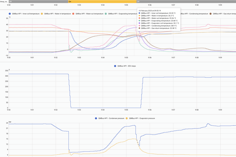

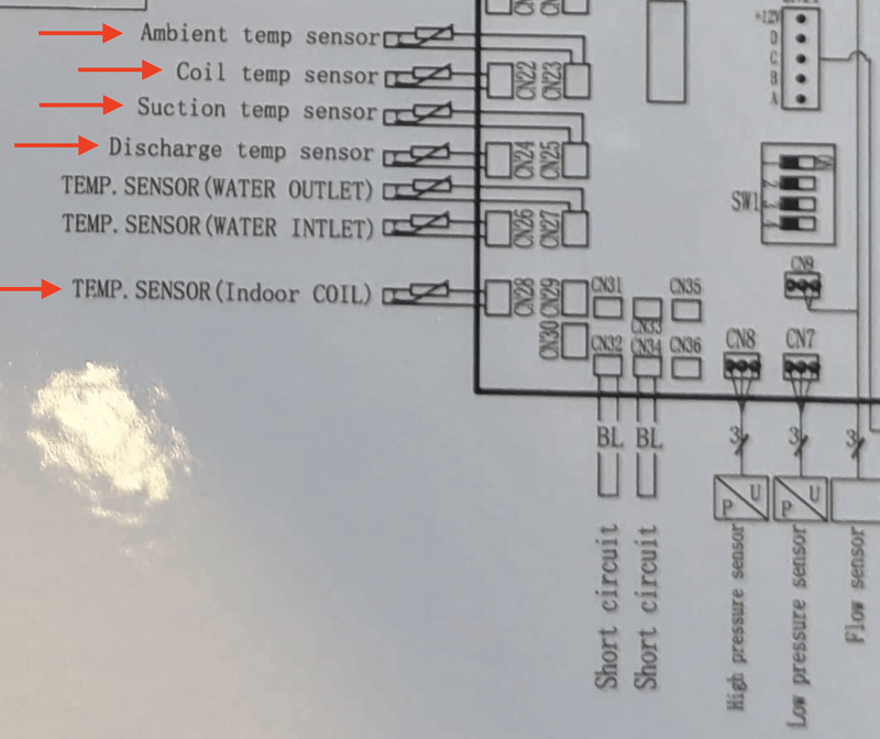

Even een vraag over het volgende plaatje: klopt daar alles aan en mist er nog iets?
Waar zit de inner coil? versus evaporator coil?
Afbeeldingslocatie: https://tweakers.net/i/KIjYGcK0jjJSQ8aJ-2OkIRqbc5I=/800x/filters:strip_exif()/f/image/ahnrPvn0m6hHkguLVaPltELe.png?f=fotoalbum_large

  • jj85
m10tech schreef op vrijdag 14 februari 2025 @ 19:02:
Dan komt het bij de volgende tabel:

Inner coil is voor mij nog steeds een grote onbekende... Geen idee wat/waar die meet.

jj85 schreef op vrijdag 14 februari 2025 @ 19:06:
Ik heb wat metingen naast elkaar gezet en denk dat inner-coil in de CV water warmtewisselaar zit.
Buiten een defrost gaat de innerCoilT gelijk aan waterInT (geel=blauw)
Over de plaats van CondensingT (roze) heb ik mijn twijfels. Jij hebt die aan de donkerblauwe kant van de CVWW gezet, 38,73°C. Maar die zit vast bij de 4wegklep aan de warme kant van de compressor...
@jj85 Kunnen we dit nog eens nader scherpstellen?
Afbeeldingslocatie: https://tweakers.net/i/8cAUDgE78ZT2RkYSWo2P3-K4LBY=/800x/filters:strip_exif()/f/image/KVYe27Lmh4F7WLPNizJkZZtM.png?f=fotoalbum_largeAfbeeldingslocatie: https://tweakers.net/i/K8btVYqSU1agdRJ8I6shILp26gI=/800x/filters:strip_exif()/f/image/VXs9h2S9PidDFteQVCkO4Sgv.png?f=fotoalbum_large
Afbeeldingslocatie: https://tweakers.net/i/2K2JVUy_XUTMg0UDnAhomC4_r7E=/800x/filters:strip_exif()/f/image/16Bog8PyVlk6RyUFbHkL5FMj.png?f=fotoalbum_large
Afbeeldingslocatie: https://tweakers.net/i/qsk_fiJrz4DFnd98Cqm2VF12Yfs=/800x/filters:strip_exif()/f/image/LCDyabY2LFFeQTiF3TZgRScg.png?f=fotoalbum_large

m10tech schreef op zaterdag 15 februari 2025 @ 10:52:
Klopt, had ook al wel eens geroepen dat hij iets met het CV water te maken heeft, maar dan houdt het een beetje op.
[Afbeelding][Afbeelding]
dat is niet logisch, zal er dit weekend nog even naar kijken

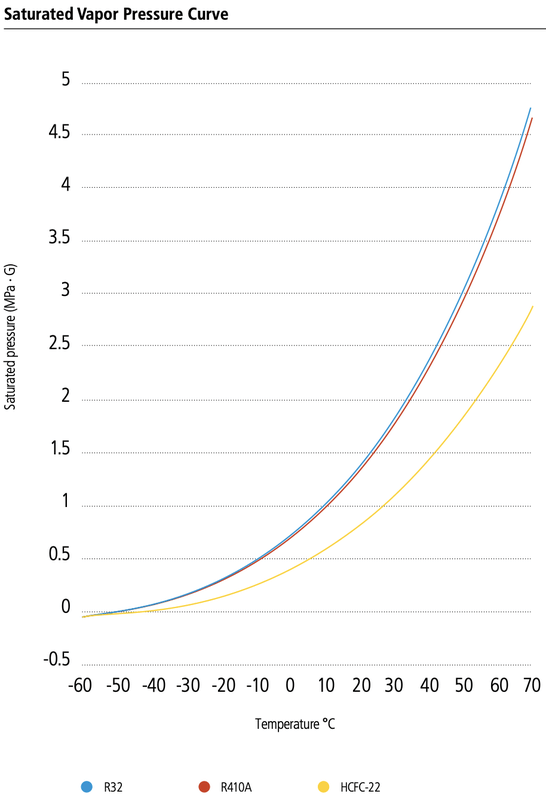

Ik heb misschien het antwoord, in de zin dat de Condensing Temperatuur niet een temperatuursensor is, maar een effect van de druk van de R32. Dus de druk en de CondensingTemperatuur zijn 1 en dezelfde waarneming. Daardoor kan deze zich op verschillende plaatsen manifesteren, want de druk aan de condensing kant van het systeem is immers overal gelijk.
Ter inspiratie, dit artikel: https://www.achrnews.com/...condensing-temperature-be
In het screenshot is te zien dat de druk en de CondensorTemperatuur een bijna identieke vorm hebben.
Voor de EvaporatingCoilTemperature en druk is er wel een relatie, maar is het niet een formule.
Afbeeldingslocatie: https://tweakers.net/i/tJ-95PBXhWngvISS_AhIOfofgT0=/800x/filters:strip_exif()/f/image/ptCU7tRsXGzyIn3RLgBMI462.png?f=fotoalbum_large
En de curve van o.a. R32, waarbij 1MPa=10bar
Afbeeldingslocatie: https://tweakers.net/i/N-AMfuBs9alzWvpW1rmK_mv7BFE=/x800/filters:strip_exif()/f/image/VCUohuey18d8tX2xqjIjxYAm.png?f=fotoalbum_large

Hierbij een update van het dashboard, met mijn nieuwe inzichten
Tevens gezorgd dat Logo niet meer overdekt is, tekst in de linkerbovenhoek niet meer overlapt met metingen en dat er een crankcase heater is toegevoegd.
ToDO: verwijder de paar zwarte pixels die bij de Q van Quatt storend zijn...

Nah, dit kan ook niet kloppen. R32 kan niet met bijna 84grC uit de compressor komen om een klein stukje verder 40.6grC te zijn.
Lijkt me wel een goede conclusie dat evaporating temp en condensing temp dus geen fysieke temperatuursensoren zijn. Dus eigenlijk kunnen we ze ook niet plaatsen in het schema. Ze geven het kookpunt van R32 aan bij de condensing cq evaporating pressure.
Die 'virtuele ' -5.46grC na de EEV zal wel kloppen, dat is de temperatuur na expansie. Die temperatuur hoort simpelweg bij een druk van 5.7 barg.
Bij een defrost moet deze eigenlijk rechts van de EEV komen te staan.

m10tech schreef op zaterdag 15 februari 2025 @ 22:34:
Goed bezig M10.
Ik heb zelf wat lopen klooien met jouw dashboard, vooral om HA wat beter te begrijpen. Ik heb oa het achtergrondplaatje gewijzigd, waardoor de storende pixels aan de randjes bij bv de pijpen en de ventilator wegvallen. Dat oogt beter (vind ik).
Welke temperatuur wordt er weergegeven net naast de drukmeter van het koudemiddel-circuit ?
Afbeeldingslocatie: https://tweakers.net/i/Or5AZHwkvnl4K9FytlhzInA9fr0=/fit-in/4000x4000/filters:no_upscale():strip_exif()/f/image/mjikpcFA4PtKCvh6oNHpUzRo.png?f=user_large
Alle modellen zijn fout, maar sommige zijn bruikbaar. ZH - Hoekhuis 1939 - Hybride Quatt sinds zomer 2024, CV: Intergas Kombi Kompakt HRE (OT), Honeywell T6, 4 radiatoren, 2 ruimtes verwarmd, andere kamers: radiatoren dicht. Indevolt thuisbatterij 10kWh.

De condensing temperatuur heb ik bewust als een aanhangsel van de druk gemaakt. Het is een eigenschap van R32. Kijk in die grafiek en je ziet dat het dat is... Gemeten via de druksensor.
Evaporating Coil temp en Evaporating temp zijn wel degelijk temperatuur sensoren, en hebben een locatie. Dus kunnen ook niet schuiven bij defrost...
Lees deze twee artikelen eens door:
https://www.achrnews.com/...ow-equipment-is-operating

@AlfredPteD kun je dat circuitplaatje eens delen, ziet er iets minder brokkelig uit

  • jj85
m10tech schreef op zaterdag 15 februari 2025 @ 22:49:
Ja, dat zeg ik net ;) 'Lijkt me wel een goede conclusie dat evaporating temp en condensing temp dus geen fysieke temperatuursensoren zijn.'
Evaporating temp is geen gemeten temperatuur. Deze is ook rechtstreeks aan de druk gerelateerd.
Wijs hem maar aan op het bedradingschema van de Quatt.
Nu snap ik de naamgeving ook beter. Met coil bedoelen ze warmtewisselaar.
'Coil temp sensen' is de verdamper (lamellen + fan)
'Indoor coil' is de CV-water verwarmer. Naam komt natuurlijk uit de systemen met binnen en buitenunit..
Mooi, dan hebben we nu alle temp en druksensoren helder *O*

Ik heb ook overwogen dat de Evaporator side middels een formule uit druk de verdamptemperatuur was.
Maar als je kijkt naar mijn post m10tech in "Ervaringen met Quatt en HA en andere Domotica"
dan zie je dat het geen formule is, want er zitten afwijkingen tussen die twee grafieken.
En het is prima mogelijk dat er een sensor achter de expansieklep zit...
Maar ik zie je punt dat er niet een sensor wordt beschreven op het diagram dat dit ondersteund...
Even een nachtje over slapen.

  • AlfredPteD
  • Registratie: Juli 2024
  • Laatst online: 04-11 16:01
m10tech schreef op zaterdag 15 februari 2025 @ 22:53:
Bij deze
Afbeeldingslocatie: https://tweakers.net/i/m1iypYeacRGLA337l4JkYjeFKUg=/fit-in/4000x4000/filters:no_upscale():strip_exif()/f/image/kskZjBD6sMJHAF0vNxRLmheA.png?f=user_large
Ik heb ook een plaatje met de pijpen, maar dan voor de rust-mode( 0,1, 98), maar die is minder gelukt want ik heb met de filler en de pencil de kleuren lopen wegpoetsen.
Afbeeldingslocatie: https://tweakers.net/i/FJSzzkXw5PK3QNAtLvXZKuhmrOU=/fit-in/4000x4000/filters:no_upscale():strip_exif()/f/image/Wh1qfRRDFs0Ze1xREQ65qjiD.png?f=user_large

Niet het beste moment om dit tijdens een defrost te bekijken. Maar alsnog volgens ze elkaar erg goed! behalve het drukschommelingetje bij 9:52:30
Verder volgen de condensatietemperatuur en expansietemperatuur beiden prima de bijbehorende drukken
https://www.vymeniky-tepla.cz/files/pdf/r32-pt-chart.pdf

Juist tijdens een defrost zie je of het een formule is of niet.
Ik vind dus van niet, want het is niet perfect, en een formule is perfect...
Ook is de waarde van de Evaporator COIL temperatuur veel hoger dan je uit de formule mag verwachten.
Een locatie voor die temperatuur sensor is ook prima aan te wijzen, ergens op het hele grote grijze vinnenblok... "Coil Temp Sensor" op het schema...??? Er is dan al wat temperatuur verhoogd sinds het uit de expansieklep is....

Volgens mij zeggen we hetzelfde
Evaporator COIL temperatuur is een gemeten waarde (Coil Temp Sensor)
Evaporation temperatuur is een berekende waarde op basis van druk (=kookpunt R32 bij die druk)

Check, ik heb de coil verward met het damppunt...
Onderstaand het wel perfecte plaatje...
Nu nog een plaatsje geven in het dashboard...
Afbeeldingslocatie: https://tweakers.net/i/UGq3FzMtydTdIP2lc-pZuBjpcTg=/800x/filters:strip_exif()/f/image/GJ8e7GBmXfkTjU6rk1Y11IlD.png?f=fotoalbum_large

Ik ben tevreden over de locatie van de 'Evaporating Temperature'
Volgens mij geeft die een coherente temperatuur bij zowel verwarmen als defrost.
Want je wil de leiding kunnen volgen en de temperaturen zien oplopen of aflopen...

Een beetje uit de hand gelopen poging om het dashboard mooier te maken...
Indien geen aanpassingen meer nodig, dan deel ik de broncode
Afbeeldingslocatie: https://tweakers.net/i/xFbXwoqo1fiTisrKww6RnVyym2I=/800x/filters:strip_exif()/f/image/4h6cZJGuSKxiNnTHGXonkWUD.png?f=fotoalbum_large

En naar het idee van @AlfredPteD
Afbeeldingslocatie: https://tweakers.net/i/rBtsZoU39yr_ESGFpjNuDKAYOQs=/800x/filters:strip_exif()/f/image/Oc5X4Nb8gVswMLJemQqOyrgO.png?f=fotoalbum_large

Met crankcase heater:
Afbeeldingslocatie: https://tweakers.net/i/S7y5bDPBFNKKBPWJWbz2iA5NrDc=/800x/filters:strip_exif()/f/image/QQXc3pHrlz0Rl43P0YG4IA8a.png?f=fotoalbum_large

jj85 schreef op zaterdag 15 februari 2025 @ 22:54:
Hebben jullie de naam van de sensor voor de CV-water verwarmer gewijzigd van ‘Inner coil’ naar ‘Indoor coil’?
120m2 bovenwoning met 6 radiatoren en vvw in de badkamer. Intergas HRE 36/30A met Honeywell Round Modulation en Quatt hybrid op het dak van de dakkapel

TeslaNerd schreef op maandag 17 februari 2025 @ 08:53:
Nee, waar zie je dat?
Wiring diagram spreekt wel van Indoor Coil.
@m10tech Ik stel overigens voor om deze Condensor Coil te noemen.
Dan hebben we een Evaporator coil en Condensor coil.
Hoewel ik coil nog steeds een lelijk woord vind voor deze dingen + dat het in Cooling/Defrost modus precies omgekeerd is... maarja voor nu prima denk ik.
Kunnen we ook register 2123 actief maken? Dit is de EEPROM firmware versie.
Voor R2108b0/4/5 is mijn voorstel
Fan Low Speed Mode
Fan Defrost Speed Mode
Fan High Speed Mode
[ Voor 13% gewijzigd door jj85 op 17-02-2025 09:16 ]
[ Voor 41% gewijzigd door TeslaNerd op 17-02-2025 09:14 ]

Dan is dit de lijst die ik heb ingevoerd op https://github.com/M10tech/Quatt-sniffer
Ik ga het echter niet testen tot ik een hint krijg hoe de historie kan worden ontsloten of worden aangehaakt.
Deze post is super verwarrend, en misschien niet eens mogelijk in onze ESPhome situatie...
https://community.home-as...ta-to-new-sensor/587702/2
Een overweging is nu dat in de nieuwe grafische engine de namen van de balk-parameters nu geklipt worden aan de achterkant (en vroeger aan de voorkant), dus ook Alfred zijn voorstel is daarmee aangenomen.
24
| Register | Sensor name                 | Register | Sensor name                  |
| R3999    | Working Mode set by CiC     | R2010    | Pump Mode set by CiC         |
| R1999    | Compressor Level set by CiC | R2015    | Pump Level set by CiC        |
| R2099    | Working Mode Actual         | R2116    | Evaporator Pressure          |
| R2100    | Compressor AC Voltage       | R2117    | Condenser Pressure           |
| R2101    | Compressor AC Current       | R2118b0  | Defrost Mode                 |
| R2102    | Compressor Frequency Demand | R2119b0  | Alarm - Main Line Current    |
| R2103    | Compressor Frequency Actual | R2119b3  | Info - Compressor Oil Return |
| R2104    | Fan Speed Maximum           | R2119b4  | Alarm - High Pressure Switch |
| R2105    | Fan Speed Actual            | R2119b6  | Alarm - 1st Start Pre-heat   |
| R2107    | Electric Expansion Valve    | R2119b9  | Alarm - AC High/Low Voltage  |
| R2108b2  | Bottom Heater               | R2119b12 | Alarm - Low Pressure Switch  |
| R2108b3  | Crankcase Heater            | R2119    | Status bits R2019            |
| R2108b0  | Fan Low Speed Mode          | R2120    | Status bits R2020            |
| R2108b4  | Fan Defrost Speed Mode      | R2121    | Status bits R2021            |
| R2108b5  | Fan High Speed Mode         | R2122/23 | Firmware/EEPROM Version      |
| R2108b6  | 4way Valve                  | R2131    | Condensing Temperature       |
| R2108b11 | Pump Relay                  | R2132    | Evaporating Temperature      |
| R2108bx  | Other bits R2108            | R2133    | Water In Temperature         |
| R2110    | Outside Temperature         | R2134    | Water Out Temperature        |
| R2111    | Evaporator Coil Temperature | R2135    | Condensor Coil Temperature   |
| R2112    | Gas Discharge Temperature   | R2137    | Pump Power                   |
| R2113    | Gas Return Temperature      | R2138    | Pump Flow                    |

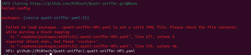

@m10tech Ik krijg onderstaande foutmelding
Afbeeldingslocatie: https://tweakers.net/i/qliGAK-EusX8bInl5h12b_pxxFE=/800x/filters:strip_exif()/f/image/1k2jwWymPbrFAxPcOhA0clZX.png?f=fotoalbum_large
waarschijnlijk een hekje vergeten :
Afbeeldingslocatie: https://tweakers.net/i/5zQ4YAjmqLQuDedrTwVd1nRsD8g=/fit-in/4000x4000/filters:no_upscale():strip_exif()/f/image/0beYSmlNZiIXTpSY4NJBe3ic.png?f=user_large
  • jj85
AlfredPteD schreef op dinsdag 18 februari 2025 @ 12:05:
Goeie idd, # mist. Ook in HP2-file.
