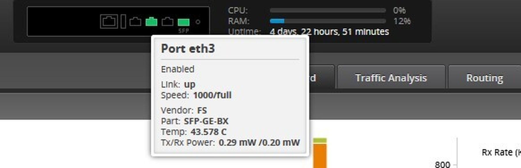

Weet iemand of dit eigenlijk goede waardes zijn?

Tweak_ schreef op zaterdag 3 februari 2024 @ 23:18:
Dat is in dBm -5,37 en -6,99.
Dan hier wat guideline zoals op mijn AON verbinding (Delta infra, dus geen Glasnet, dus indicatief):
Afbeeldingslocatie: https://tweakers.net/i/Fx9__43l0TZjA1E-a3YxOUlzxuo=/800x/filters:strip_icc():strip_exif()/f/image/f7P5ToW6j7OMKo3kQhaCceel.jpg?f=fotoalbum_large
Bijna dezelfde waardes en ruim tussen alarm en warning high en low.
Lijkt me prima in orde bij jou.
Kun je voor je fs.com SFP de high/low waardes nergens zien?
RIPE Atlas probe: 1005104

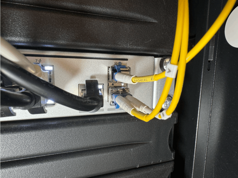

iig vandaag de tijd gevonden om 25m glasvezel naar de router te trekken. Die is er klaar voor.

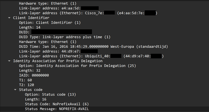

Werkt bij jou op deze manier IPv6? ik maak gebruik van een EdgeRouter, na het aanpassen van alle instellingen werkt IPv4 direct zonder problemen. Maar ik krijg helaas geen IPv6, zowel op de router als andere devices in het netwerk niet.
stukje uit de log, waarbij er dus alleen een LL adres wordt aangemaakt:

Mon Feb 12 10:07:28 UTC 2024: User admin starting PPP daemon for pppoe0 by connect command
Connected to e4:aa:x:x:x:x via interface eth0
using channel 4
Renamed interface ppp0 to pppoe0
Using interface pppoe0
Connect: pppoe0 <--> eth0
sent [LCP ConfReq id=0x1 <mru 1492> <magic 0xd607d3b1>]
rcvd [LCP ConfReq id=0x1 <mru 1460> <auth pap> <magic 0x29a435eb> <mrru 1524> <endpoint [local:41.53.x.x.x]>]
sent [LCP ConfRej id=0x1 <mrru 1524>]
rcvd [LCP ConfAck id=0x1 <mru 1492> <magic 0xd607d3b1>]
rcvd [LCP ConfReq id=0x2 <mru 1460> <auth pap> <magic 0x29a435eb> <endpoint [local:41.53.x.x.x]>]
sent [LCP ConfAck id=0x2 <mru 1460> <auth pap> <magic 0x29a435eb> <endpoint [local:41.53.x.x.x]>]
sent [LCP EchoReq id=0x0 magic=0xd607d3b1]
sent [PAP AuthReq id=0x1 user="userblabla@glasnet.nl" password=<hidden>]
rcvd [LCP EchoRep id=0x0 magic=0x29a435eb]
rcvd [PAP AuthAck id=0x1 ""]
PAP authentication succeeded
peer from calling number E4:AA:x:x:x:x authorized
sent [IPCP ConfReq id=0x1 <addr 0.0.0.0> <ms-dns1 0.0.0.0> <ms-dns2 0.0.0.0>]
sent [IPV6CP ConfReq id=0x1 <addr fe80::1195:9484:x:x>]
rcvd [IPCP ConfReq id=0x1 <addr 46.231.x.x>]
sent [IPCP ConfAck id=0x1 <addr 46.231.x.x>]
rcvd [IPV6CP ConfReq id=0x1 <addr fe80::e6aa:5dff:x:x>]
sent [IPV6CP ConfAck id=0x1 <addr fe80::e6aa:5dff:x:x>]
rcvd [IPCP ConfNak id=0x1 <addr 192.145.x.x> <ms-dns1 8.8.8.8> <ms-dns2 1.1.1.1>]
sent [IPCP ConfReq id=0x2 <addr 192.145.x.x> <ms-dns1 8.8.8.8> <ms-dns2 1.1.1.1>]
rcvd [IPV6CP ConfAck id=0x1 <addr fe80::1195:9484:x:x>]
local  LL address fe80::1195:9484:x:x
remote LL address fe80::e6aa:5dff:x:x
Script /etc/ppp/ipv6-up started (pid 19751)
rcvd [IPCP ConfAck id=0x2 <addr 192.145.x.x> <ms-dns1 8.8.8.8> <ms-dns2 1.1.1.1>]
Script /etc/ppp/ip-pre-up started (pid 19752)
Script /etc/ppp/ip-pre-up finished (pid 19752), status = 0x0
local  IP address 192.145.x.x
remote IP address 46.231.x.x
primary   DNS address 8.8.8.8
secondary DNS address 1.1.1.1
Script /etc/ppp/ip-up started (pid 19797)
Script /etc/ppp/ipv6-up finished (pid 19751), status = 0x0
Script /etc/ppp/ip-up finished (pid 19797), status = 0x0
[ Voor 39% gewijzigd door FutureCow op 12-02-2024 11:35 ]
Volgens mij kreeg ik wel een IPv6 adres. Ik heb alleen IPv6 weer uitgezet, omdat dat problemen geeft met het resolven van mijn server vanaf het lokale netwerk. En ik heb verder ook geen voordeel van IPv6 voor zover ik kan nagaan.

Ik heb, denk ik, hetzelfde probleem. Ik werk er omheen door een static route aan te maken naar het LL adres. RA's werken in het netwerk voor mij overigens wel, het is enkel dat de default route niet werkt.
Het is iets specifieks met de EdgeRouter. Ik heb het getest met de oude FritzBox van Tweak en daarmee werkte alles direct out-of-the-box.

stiena schreef op maandag 12 februari 2024 @ 12:11:
Ik heb, denk ik, hetzelfde probleem, ik werk er omheen door een static route aan te maken naar het LL adres. RA's werken in het netwerk voor mij overigens wel, het is enkel dat de default route niet werkt.
Als ik even de DHCPv6 packetjes sniff zie ik deze foutmelding:
Afbeeldingslocatie: https://tweakers.net/i/arZAhDgLidnCNm8CmpxFjVCbS0k=/800x/filters:strip_exif()/f/image/ij3Ja2M7eqHAPdYFTH61CNSo.png?f=fotoalbum_large
Vraagt mijn EdgeRouter iets verkeerds?

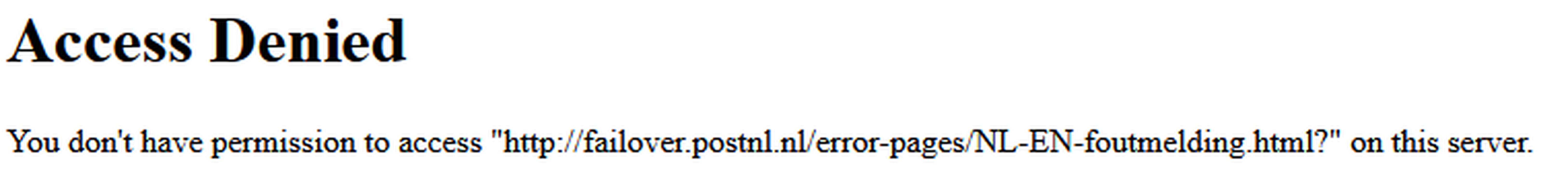

Ik ben sinds vandaag over. Ik kan (tot nu toe) deze niet openen:
- https://freedns.afraid.org/
- https://www.security.nl
Als ik PIA VPN plugin aan zet, kan ik ze wel openen. Hell Divers 2 kan ik ook niet starten omdat hij geen verbinding maakt. IPv6 aanzetten (volgens deze "handleiding") werkt ook niet bij mij.

Ja, bij mijn collega ook en bij Glasnet medewerker ook. Alles was ook traag vond ik wat wel werkte. Na MTU aanpassing (wat bij Ubiquity dan weer MSS Clapping? heet) naar 1440 ging het wel beter. Bij UDM kon hij niet hoger dan 1452 (glasnet wou deze op 1460 zetten).
Ik gebruik NextDNS.io maar heb uiteraar ook google en cloudflare geprobeerd. Resolven gaat ook prima maar het benaderen er van niet.

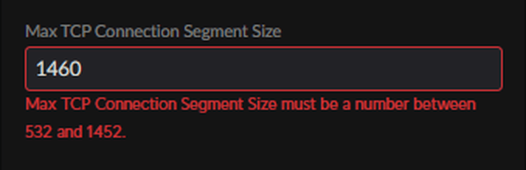

Bedankt voor je reactie. Dat is dan een probleem. De max op een UDM is namelijk 1452:
Afbeeldingslocatie: https://tweakers.net/i/3w1dz8GKzf11kxk6moR2LMkU5JE=/full-fit-in/4000x4000/filters:no_upscale():fill(white):strip_exif()/f/image/jsH8XaUJ376Zu4xfJCDthWdl.png?f=user_large
En ook met 1452 hebben we dezelfe problemen.

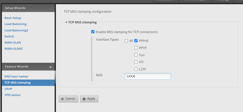

Ik zit inderdaad op CAI Harderwijk.
De optie van MTU 1410 werkt niet zo heel lekker op mijn Edgerouter; Ik heb uiteindelijk het volgende toegepast en nu lijkt alles goed te werken.
configure
set interfaces ethernet ethX vif X pppoe X mtu 1458
set firewall options mss-clamp mss 1418
set firewall options mss-clamp interface-type all
commit;save
De X moet je natuurlijk vervangen door je eigen waardes.
[ Voor 4% gewijzigd door N3vS op 13-02-2024 08:46 . Reden: Code was incompleet ]

Ziet het er in de GUI ongeveer zo uit?
Afbeeldingslocatie: https://tweakers.net/i/RdijvoILDmyO0OUVrstOEhaBc1c=/800x/filters:strip_exif()/f/image/BrGupU3Pi8NFbrc3w6tbO8qO.png?f=fotoalbum_large
Je kan het ook voor alle verbindingen aanzetten, maar dat hoeft niet.
  • N3vS
  • Laatst online: 23-10 15:36
esky schreef op dinsdag 13 februari 2024 @ 08:45:
Dat klopt, ik kon het niet in de GUI vinden gisteren avond. Ik heb hem nu ook aangepast naar alleen PPPOE.

@aartvg zijn er voor IPv6 nog speciale instellingen nodig? Had een handleiding gevonden maar deze werkt hier niet. Heeft dat mogelijk te maken met het glas netwerk in Harderwijk?
[ Voor 116% gewijzigd door Tuumke op 13-02-2024 16:56 ]

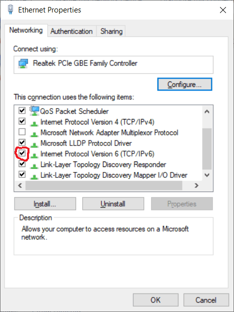

  • Jan_2teP
  • Laatst online: 08-10 16:01
Voor Windows gebruikers geldt, dat je in de Eigenschappen van de Netwerkkaart in jouw pc of laptop, je het gebruik van IPv6 wel even aan moet vinken.
Anders kun je lang tobben in je modem/router maar niets helpt.
Afbeeldingslocatie: https://tweakers.net/i/gi6mZ1pryDvJJZJkid0x9zZDkdI=/full-fit-in/4000x4000/filters:no_upscale():fill(white):strip_exif()/f/image/diKShPgjbl0mn224kIbiafBk.png?f=user_large

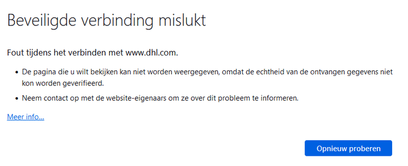

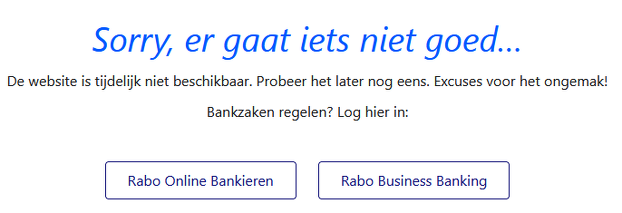

  • RobbyTown
Aangezien andere ook last hebben dat websites niet werken.
Ineens heb ik nu ook sites die niet werken, dhl en de rabo. Via 4G werken ze wel.
Afbeeldingslocatie: https://tweakers.net/i/zS1LY5hMVHnAiQflGmZA_mhlViA=/800x/filters:strip_exif()/f/image/Xxe9lX6V6AMELSVFageKRSML.png?f=fotoalbum_large
Afbeeldingslocatie: https://tweakers.net/i/6euAuCFkiUEWF68P8rhUlyK1KLk=/full-fit-in/4000x4000/filters:no_upscale():fill(white):strip_exif()/f/image/DIdPsubcVPrXpMgCBOg24FRA.png?f=user_large
Er werken meer dingen niet
Postnl idem
Afbeeldingslocatie: https://tweakers.net/i/3-QMwG6LPWWfMj-0f5ceYAnAsFM=/full-fit-in/4000x4000/filters:no_upscale():fill(white):strip_exif()/f/image/YWtM2ZmGcA0cAqTDfD4LCvqG.png?f=user_large
NLziet werkt ook niet
[ Voor 15% gewijzigd door RobbyTown op 13-02-2024 20:01 ]

RobbyTown schreef op dinsdag 13 februari 2024 @ 18:48:
Postnl idem
Erg vreemd, net even gekeken en dhl, rabo en postnl doen het hier gewoon. Welke dns servers gebruik je ? Ik heb google en opendns hier en dus (gelukkig) geen problemen, regio Moerdijk overigens. Geen aanpassingen in MTU gedaan want geen idee waarom ik dat zou aan moeten passen.

  • RobbyTown
Pixelmagic schreef op dinsdag 13 februari 2024 @ 20:58:
Ik had
Quad 9999
En Cloudflare
Aangepast naar nextdns en Google. Geen verschil
Rtlnieuws werkt ook niet meer
Access Denied
You don't have permission to access "http://www.rtlnieuws.nl/economie/bedrijven/artikel/5434570/franchiseketen-dierspecialist-failliet-doorstart-onderzocht" on this server.
Inmiddels de oorzaak gevonden. Mijn ip is geblacklist met akamai netwerk.
https://community.ziggo.n...Denied-Wat-nu/ba-p/836555
Bij klm krijg ik nu ook die tekst duidelijk zichtbaar
Our security system has detected that your IP address has a bad reputation and has blocked further access to our website. Please contact your Internet Service Provider first. If they are unable to assist you, please send an e-mail to mail.digital.assistance@airfranceklm.com
Mention your IP address ("45.xxx.xxx.xxx"), and timestamp ("Wed, 14 Feb 2024 00:08:59 UTC") so we can help you as quickly as possible.
Thank you for your cooperation
Even check bij akamai gedaan (https://www.akamai.com/us/en/clientrep-lookup/)
Your IPv4 Address 45.xxx.xxx.xxx received a bad risk score.
The IPv4 Address was associated with the following malicious activity:
Web Scraper
Draai al een tijdje smokeping. Dat lijkt de boosdoener? Ik heb smokeping maar uitgezet en ik heb ze een mailtje gestuurd. Hopelijk word ik snel van de blacklist afgehaald.
Even los dat mijn ip geblokkeerd is bij akamai. PRTG heb ik ook nog draaien. Ik zie dat daar de ping tijden zowel bij websites (eigen en tweakers) als bij dns servers vanaf 13-2 om 20:00 van 5 msec naar 3 msec is gegaan. Heeft glasnet capaciteit erbij gekregen (stond namelijk in de planning)?
[ Voor 55% gewijzigd door RobbyTown op 14-02-2024 08:48 ]

  • RobbyTown
Donny Breskens schreef op vrijdag 16 februari 2024 @ 16:37:
Hu, Glasnet kan je dan toch wel voorzien van een ander vast IP4 adres om uit te sluiten dat het aan een of andere IP BAN ligt???
Dat kan ja. Sterker nog als ik via 4G is er geen ban. Dus het zit 100% in dat ip adres.
Maar dan komt het. Als ik een ander ip adres krijg (dat was een oplossing). Over een X tijd krijgt iemand anders dat ip dan is die dus de sjaak (Akamai IP ban * krijg je dan).
Mijn bank gebeld (rabo) die wist niet wat Akamai was (mooie is als je sidn.nl doet en rabobank.nl doet zie je letterlijk dat ze op Akamai servers zitten). Na heel veel en geduldig uitleggen snapte ze na 10 min nog niet en werd gelukkig naar een technische afdeling doorverbonden die wel wisten wat Akamai was. Screenshots aangeleverd.
Daarna NLziet (chat) en rtlnieuws (via whois gegevens naar dat domein gemaild). Kom net thuis. Kijken als er afgelopen uren wat beweging is gekomen. Bij Akamai heb ik nog steeds risk maar en zit voorruitgang in.
rtlnieuws werkt weer
rabo werkt weer
postnl (niet gemaild werkte ook niet maar werkt nu ook weer)

RobbyTown schreef op vrijdag 16 februari 2024 @ 17:05:
rabo werkt weer
buienradar is nog geblokt (is onderdeel van rtl dus zal ook wel goed komen denk ik, enige sync tijd nodig denk ik).
Gelukkig geen nieuw ip adres nodig.

  • RobbyTown
trab_78 schreef op vrijdag 16 februari 2024 @ 19:45:
Nou, petje af voor je doorzettingsvermogen! _/-\o_ Ik denk dat veel mensen voor de makkelijke oplossing (nieuw IP-adres) gekozen zouden hebben…
Klopt alleen dan zit er iemand anders mee dat wil ik Glasnet niet aandoen.
Nog een kleine update. Ben zojuist teruggebeld door de Rabo. Ik vertelde de medewerker dat het ongeveer 2 uur na ons belletje werkte. Rabo medewerker vertelde dat ze zelf niets hebben gedaan maar Akamai zelf blokkade ongedaan heeft gemaakt.
Het is wel heel toevallig dat het een week is geblokkeerd, je gaat even rond bellen en mailen en binnen 2 uur is de blokkade eraf (behalve buienradar die was er in de loop van gisteren ochtend eraf) en bij de lookup bij akamai staat er nog steeds risk op het betreffende ip. Het is wel erg bijzonder 8)7 .
Update net nog een lookup gedaan. Ip is geen risk meer.
