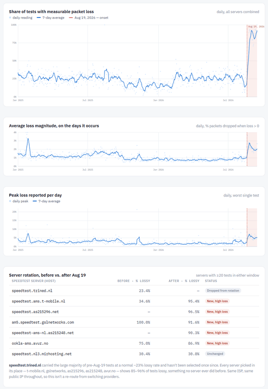

Hier heb ik wel sinds 19 augustus packet loss bij speedtests, maar lijkt te komen omdat ie sinds die tijd de Trined server niet meer gebruikt. Maar wel bijzonder dat er veel speedtests met packet loss zijn.
Afbeeldingslocatie: https://tweakers.net/i/Eyp4_VfG5uahuBHKICD7J6pIWYI=/x800/filters:strip_exif()/f/image/BUd8aL5dOOeM1DCrDGgBinUe.png?f=fotoalbum_large
Hmm, had net 20 minuten een schone zonder packet loss test draaien via https://pingpackettest.com/ (mooie/goede site trouwens), inmiddels 7 packets van de 16K (bijna niets). Maar dat kan ook gewoon door de browser (en JavaScript timers/scheduling) komen.
Hebben er meer last van packet loss bij (Ookla) speedtests?

Ja en nee, die heb ik sinds 7 september ook, en vanaf 10 september elke dag een paar keer idd.

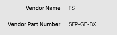

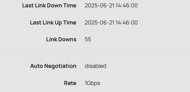

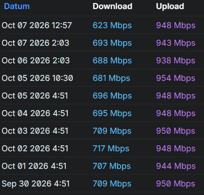

Sinds juni ben ik tevreden klant van Glasnet, geen enkel ding aan te merken. Afgelopen weekend ging ik de Unifi omgeving door om wat te checken, toen viel me op dat de speedtest op de lijn qua download toch consistent een stuk lager uit komt. Begrijp me niet verkeerd, ik ga niet zeuren om 100-200mb/s minder tot mijn beschikking, omdat ik niet de hele dag de lijn dichttrek met P2P en vergelijkbaar verkeer. ik heb er over getwijfeld, maar ik vind het toch zinnig om te melden. wat me het meeste opvalt is dat de upload wel met gemak tot 945+mb/s komt.
Afbeeldingslocatie: https://tweakers.net/i/OSUjhhRvJl6muVSha89IqyQmao0=/fit-in/4000x4000/filters:no_upscale():strip_exif()/f/image/bMDxVVaCBMkC9xptKv1c4T02.png?f=user_large
Kort samengevat: SFP op AON (KPN), Cloud Gateway Fiber. Sinds het moment van in gebruik name is er niks aan de WAN kant veranderd qua instellingen, ook niet aan DNS of andere gerelateerde zaken.
Nogmaals kan ik er prima mee leven, maar de troubleshooter in mij is benieuwd hoe het zou kunnen komen dat er toch een stukje "ontbreekt".

En als je een speedtest doet op je computer, bekabeld aangesloten met een gig link? Wat komt er dan voor snelheid naar voren?
  • Fiekert
  • Laatst online: 12-11 11:03
Zojuist direct aangesloten op de laptop, na een 3-tal testen weer strak 945mb/s weerskanten op, case closed. 8)7

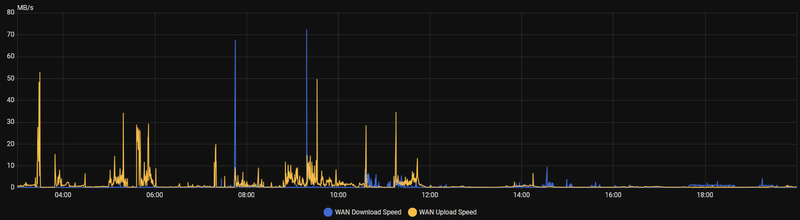

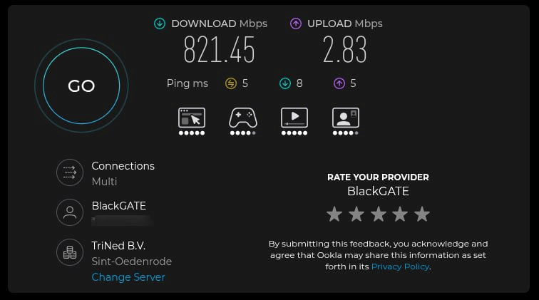

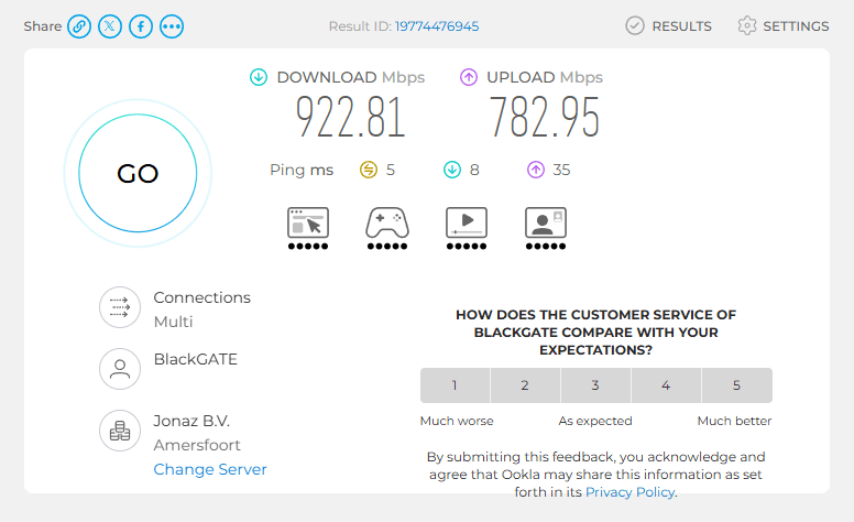

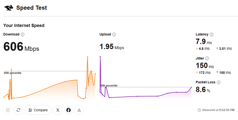

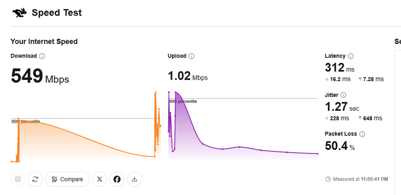

Bijzonder, twee verschillende locaties in Oss.
Afbeeldingslocatie: https://tweakers.net/i/iXhY7-5hjroGF9dxpff_TXcUoxw=/800x/filters:strip_exif()/f/image/To2fb3GqpLJIos4NXh4iTOPx.png?f=fotoalbum_large Afbeeldingslocatie: https://tweakers.net/i/teVUdqNY2NSTZL5m-K6QhYraZMM=/fit-in/4000x4000/filters:no_upscale():strip_exif()/f/image/0QOqSnDk08LoD6ZH1h95GG7B.png?f=user_large
Die dark mode hierboven, die Mikrotik is 10 minuten geleden nog herstart.
En na herstart van Mikrotik van de mijne (light):

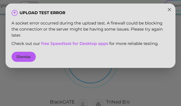

Afbeeldingslocatie: https://tweakers.net/i/EHcujua1KvYee8hIrqN6ICROiqQ=/fit-in/4000x4000/filters:no_upscale():strip_exif()/f/image/HwQKJhqhsmvkBca8esO8uW5K.png?f=user_large
Hmm.. dat was van zeer korte duur.. 😅

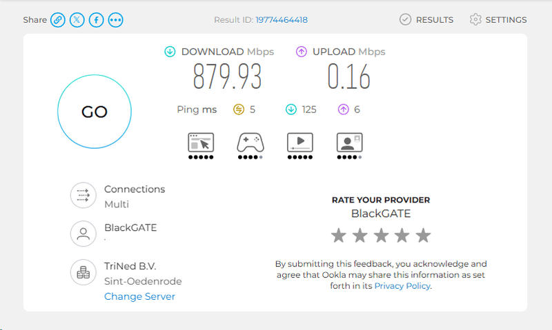

Afbeeldingslocatie: https://tweakers.net/i/OSYE3c1DmAfZdViQi670LIjGgac=/fit-in/4000x4000/filters:no_upscale():strip_exif()/f/image/etJFTkUTEPrD9pGGbETk7CQU.png?f=user_large
Enig idee?
[ Voor 11% gewijzigd door KoalaBear84 op 10-10-2026 21:44 ]

KoalaBear84 schreef op zaterdag 10 oktober 2026 @ 21:39:
[Afbeelding] [Afbeelding]
Enig idee?
Die trage uploads zijn naar een server van Trined.
De snelle upload is naar Jonaz.
Dus wellicht de server waarop je test?
Beter met iPerf eens testen :)
  • KoalaBear84
  • Laatst online: 12-11 08:04

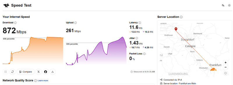

Goed gezien, maar is niet het probleem. Ging testen omdat het allemaal niet lekker werkte :)
Ook Cloudflare gaat niet lekker, bleef op 1.7 mbit tot die ineens 45 ging, met veel ups en downs. Het is nu zeer onbetrouwbaar. 10.5% packet loss ook.Afbeeldingslocatie: https://tweakers.net/i/7y6lnwWEf3it6ZdtR-vCq4SGS9Q=/800x/filters:strip_exif()/f/image/9ieUXdqcrmB7Kg2fCS18MAQJ.png?f=fotoalbum_large
Uur later packet loss van 50% en jitter boven seconde.
Afbeeldingslocatie: https://tweakers.net/i/NdmKYDmZ3ept9Sw8QNlxkdF9CBI=/800x/filters:strip_exif()/f/image/ihxMVTd7PFFFHSEZIfz7lZN8.png?f=fotoalbum_large
[ Voor 37% gewijzigd door KoalaBear84 op 10-10-2026 23:10 ]

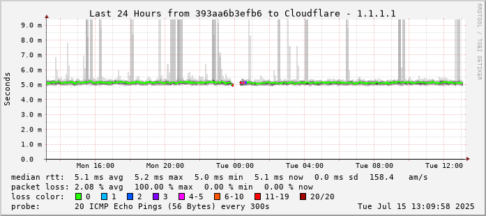

Ja, Mikrotik herstart, switch, computer. Het is denk ik een specifiek probleem.
Pakketverlies (10–15%) op route naar Cloudflare bij Glasnet
Metingen (pathping, 100 pakketten per hop)
- Naar 1.1.1.1: 15% verlies tot aan de bestemming.
- Naar 1.0.0.1: 16% verlies tot aan de bestemming.
- Naar 8.8.8.8: 0% verlies, dus het is geen algemeen probleem.
- Mijn router en de eerste hops: 0% verlies.
- Waar het begint: op de verbinding tussen 100.65.0.78 en 185.1.160.109 (waarschijnlijk een internetknooppunt). Dat is 9% naar 1.1.1.1 en 14% naar 1.0.0.1.
Route naar 1.1.1.1: mijn router → 46.231.18.10 → 100.65.0.78 → 185.1.160.109 → 141.101.65.x (Cloudflare) → 1.1.1.1.
Een monitor van 15 minuten (1 ping per seconde) gaf 4,15% verlies naar 1.1.1.1 (37 van 892). Naar 8.8.8.8 en de router gaf dat 0%.
<Homepage>
  • Quas
  • Laatst online: 08:50
KoalaBear84 schreef op zondag 11 oktober 2026 @ 08:48:
We hebben de route naar cloudflare via FrysIX uitgezet. Daar ging jouw verkeer over. Als het goed is dan is het nu beter.
  • KoalaBear84
Bedankt @Quas !
Ja, packet loss issue is opgelost. Nu lijkt enkel de upload (bij Cloudflare speedtest) nog niet op niveau, naar wel goed. Tenminste, hij pakt nu een server in Frankfurt, wss omdat die nu beter lijkt voor de nieuwe route.
Afbeeldingslocatie: https://tweakers.net/i/cfCVFV_utGkRcJ4J1smoiBaG-Lc=/800x/filters:strip_exif()/f/image/jOSgLnf7EcArNqd2uPSXClpI.png?f=fotoalbum_large
- Nieuwe route: het verkeer naar Cloudflare loopt niet meer via 185.1.160.109, de verbinding waar het verlies zat. Het gaat nu via een andere hop (100.65.0.113) en een ander overgangspunt (193.239.117.14). Dat past bij een aanpassing aan de routering of peering.
- Latency: die is wel iets hoger geworden, ~9–12 ms naar Cloudflare tegen 4 ms eerder. Dat is normaal bij een omweg en geen probleem.
Speedtests daarna (09:22–09:24, 8 tests op 6 servers)
- Upload: 785–897 Mbit/s overal, met 0–1,5% loss. Geen enkele inzinking.
- Clouvider, de server waar het misging: 785 en 820 Mbit/s met 0,0% en 0,6% loss. Op 11 oktober om 09:10 was dat nog 1,5 Mbit/s met 15% loss.
- Glasnet's eigen server: 897 en 836 Mbit/s, 0–0,7% loss.
- Jitter: ≤ 0,1 ms, tegen 76 ms bij de slechte test.
Mocht ik nog kunnen helpen of testen, laat maar weten. Bedankt!

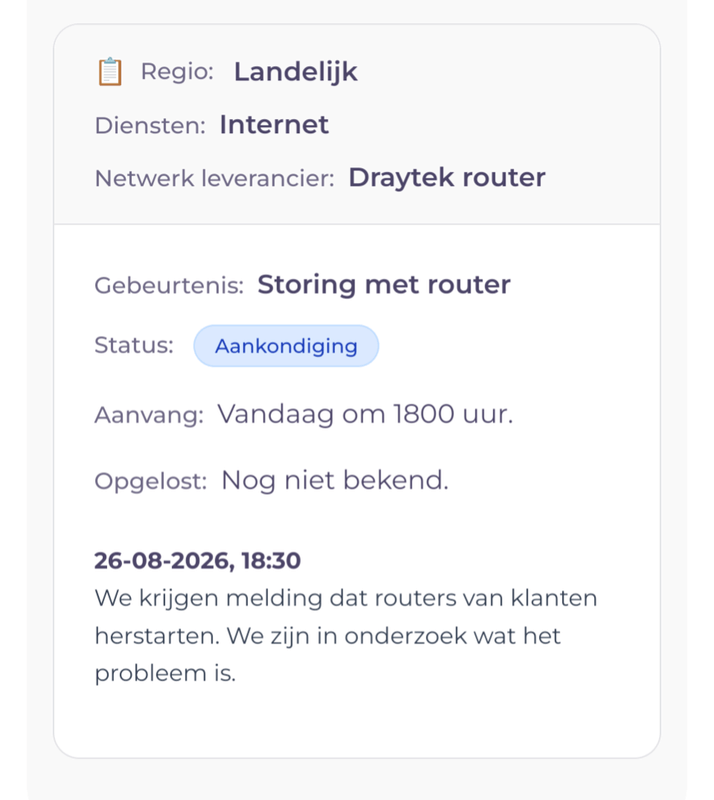

Vandaag al 3x mijn draytek aan/uit moeten zetten omdat deze niet meer reageert. Is dit bij meer van jullie een issue?
