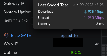

Ik ben heel erg tevreden over Glasnet. Heb zelden storingen. Enige wat mij opvalt dat ik nooit de volledige gigabit snelheid haal maar ergens tussen de 875-940mbit blijf hangen. Dit is uiteraard ook als ik alle apparatuur afsluit.
Afbeeldingslocatie: https://tweakers.net/i/XbpgyxGf86xmHc-2V31h_8_KglM=/fit-in/4000x4000/filters:no_upscale():strip_exif()/f/image/XjfVVb3SOBLkSogrSQkozPiE.png?f=user_large
Prijs is tot nu toe niet aangepast in de 3 jaar dat ik klant ben. Voorheen was ik tevreden klant bij Tweak, maar ben minstens net zo tevreden over Glasnet!

Byte schreef op vrijdag 20 juni 2025 @ 15:27:
heb meestal iets van de 935-940 Mbps, close enough zullen we maar zeggen (nog niet gesproken over het 1024 vs 1000 verhaal).
940Mbps is de volledige gigabit snelheid, meer kun je niet halen. Dan moet je over naar minimaal 2.5Gbps apparatuur.

  • Neko Central
  • Laatst online: 28-04 15:15
bundit schreef op vrijdag 15 augustus 2025 @ 11:32:
Bij mij werken deze 2 sites wel op Glasnet vanuit subnet 45.153.254.x
Wat betreft fbto, kun je eens kijken op https://test-ipv6.com/ of deze 100% scoort?
frankysnieuwegein.nl heeft geen IPv6, dus dat is een ander probleem.
10/10
Afbeeldingslocatie: https://tweakers.net/i/PXYkc0U0r7H-evl3rLk6_97toB4=/x800/filters:strip_icc():strip_exif()/f/image/KYTkslRhcGgULIM9JpO810Q8.jpg?f=fotoalbum_large
  • bundit
  • Registratie: September 2014
  • Laatst online: 10:45
Jouw IP-adres lijkt in hetzelfde subnet te vallen als bij mij. Dus dan lijkt het me geen subnet blokkade.
Ik zou wel even je IP adressen van de screenshot zodanig maken dat ze niet herleidbaar zijn.
Wellicht heeft Aart nog een idee wat er mis kan zijn. Maar ik betwijfel of dit bij Glasnet ligt.
  • smerz
  • Registratie: Oktober 2020
  • Laatst online: 19-10 21:52
Mss even de MTU instellingen dubbelchecken? Verkeerde instellingen daar kunnen ertoe leiden dat sommige sites niet bereikbaar zijn.
  • Neko Central
Interface staat op 9000, PPPOE sessie staat op 1492, MSS op 1452
  • smerz
Ik heb ipv4 mss gemeten (volgens https://bgp.tools) van 1440 ipv4 en 1420 ipv6.
1492 MTU is het hoogst mogelijke, probeer eens 1480 als MTU. Als het niets veranderd dan kan je dit iig uitsluiten i guess 🤷‍♂️
  • Neko Central
Heb het opgelost probleem was de MMS, default van 1452 werkt niet door een skill issue bij de andere kant, ik heb die aangepast naar path based MTU met behulp van clamp-mss-to-pmtu, hierna is het meteen verholpen
