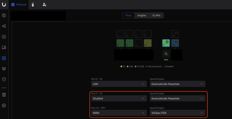

Ja dat klopt inderdaad. KPN biedt een aantal VLAN's aan elke klant ONT voor gebruik. Deze worden geconfigureerd in een OLT-profiel en vanuit daar gepushed. Momenteel zijn dat Vlan 4 voor IPTV, VLAN 6 voor internet en tenslotte VLAN 7 voor bellen.
Kort gezegd zagen we tijdens testen het volgende gedrag:
Tijdens de tests zagen dat de SFP de paketten getaged met VLAN 6 aanbood op de OLT in VLAN 4. Dat is namelijk de eerste entry in het profiel. Dit heeft tot gevolg dat de PPPoE-tunnel niet kan worden opgezet en je dus geen WAN IP adres krijgt (en geen internet)
Afbeeldingslocatie: https://tweakers.net/i/W26YFe5x4ZLqXMKK2lxN_aE6d1s=/full-fit-in/4000x4000/filters:no_upscale():fill(white):strip_exif()/f/image/GLEcqeqcnRYY27oQf3R5WPBb.png?f=user_large
Afbeeldingslocatie: https://tweakers.net/i/Zl4filLs1i08NUSQwpA6aORBQlU=/full-fit-in/4000x4000/filters:no_upscale():fill(white):strip_exif()/f/image/zJDo5F0DuE7VA1Lp41j4wnnz.png?f=user_large

Quick heads up op de voorbereiding voor een UDM (Pro / Pro SE):
- WAN9 ethernet uitschakelen (Ports>WAN9)
- SFP+1 op 10Gbps FDX
- WAN settings verwijzen naar juiste poort WAN1 (Settings>Internet>WAN1)
- apt install telnet (via SSH op UDM voor connectie/logging met SFP+ module)
Afbeeldingslocatie: https://tweakers.net/i/dP7cVjIBezXiyrCq2dH2tjCLTiY=/800x/filters:strip_exif()/f/image/ilrZhfiVYr9cLHxICvDArO9h.png?f=fotoalbum_large
Afbeeldingslocatie: https://tweakers.net/i/lKB1axN3-haCTL7kNA2ctoAx-yM=/800x/filters:strip_exif()/f/image/60LdKeQtKgsBKALrduBvYMBd.png?f=fotoalbum_large
- Meld je Zaram SFP+ aan via reguliere KPN portal:
* Module serienummer (volgens opzet van @ernstoud: ZRMTxxxxxxxx )
* KPN klantnummer (voor verificatie)
* Postcode/huisnummer (voor verificatie)
Getest op:
UDM Pro
firmware: v3.2.9
Network: 8.0.26
Resultaat: Geen werkende verbinding.
@Thyraon zou je dit bericht aub willen pinnen of in startpost zetten voor toekomstige "setup" referentie t.b.v. UDM.
[ Voor 27% gewijzigd door renedis op 23-04-2024 12:39 ]
