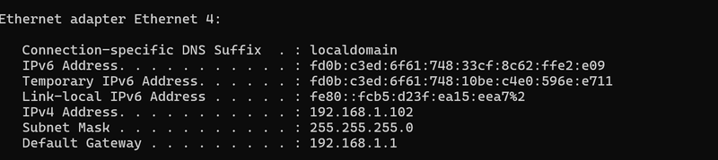

Deze is wel merkwaardig, UDM SE alles werkt.
draai EA Network: 9.3.43
Afbeeldingslocatie: https://tweakers.net/i/1vWwT8MOeU2xsETePVR1lw029ZY=/800x/filters:strip_exif()/f/image/GKdRMgukuwi2ASF2yJTnDjSA.png?f=fotoalbum_large

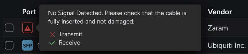

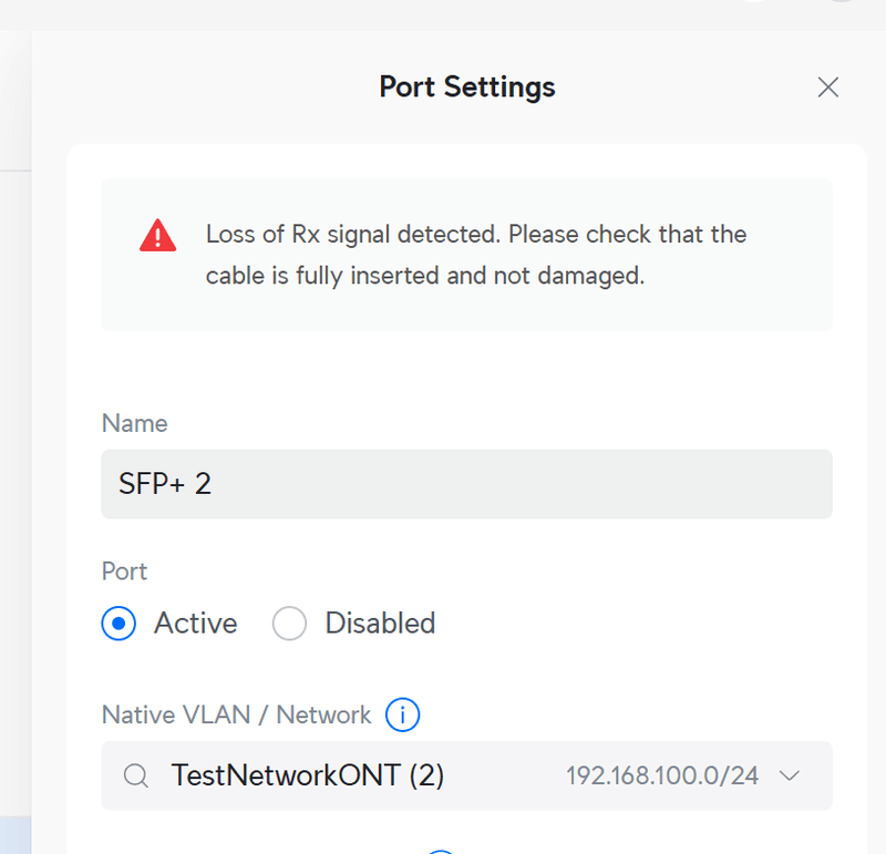

Royzilla schreef op zondag 13 juli 2025 @ 19:29:

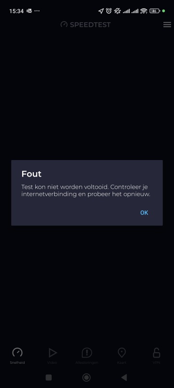

ik heb hetzelfde "probleem" op moment van schrijven werkt alles, en het heeft ook een paar dagen zonder problemen gewerkt, maar ik heb de afgelopen 48 uur veel uitval, waarbij het ook lijkt of de module zelf niet meer herkend wordt.
Afbeeldingslocatie: https://tweakers.net/i/C0kOtxbeZKbtFQJmU5oOrXlek1I=/800x/filters:strip_exif()/f/image/L0UnAGDgPfZctb6W5Ok268kH.png?f=fotoalbum_large
Afbeeldingslocatie: https://tweakers.net/i/nl9JCgKDY2yk_g99T3iXnYsU5Rg=/800x/filters:strip_exif()/f/image/D7z1L7x0h1mMYU3swMMH57hQ.png?f=fotoalbum_large
  • makooy
DrDirtyDevil schreef op woensdag 16 juli 2025 @ 11:23:
Dit is EXACT hetzelfde probleem wat ik afgelopen 2 weken ook had, zie makooy in "[KPN XGS-PON] Eigen router/ONT gebruiken"
@mad-dog had de Zaram al omgezet naar de Nokia ONT om te testen, geen effect
Monteur 1 had geen idee waar het aan kon liggen, kon alleen de laser doormeten en die was goed, zag geen signaal
Monteur 2 die zei dat de pigtail niet goed in het omhulseltje zat, alles opnieuw aangesloten en alles werkt nu weer met KPN ONT.
Wel bizar dat er nu in 3 weken tijd 3 mensen zijn hier met exact dezelfde problemen.

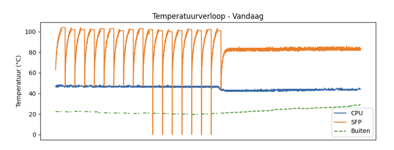

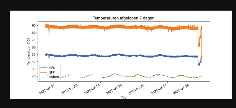

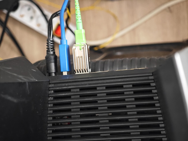

Ondertussen heb ik de SPF verlengkabel hier binnen. Het gekke is dat als de spf module los in deze kabel laat draaien de temperatuur heter is dan direct in de router. Als ik dan weer de usb ventilator (zie de grafiek hieronder) laat draaien is ie weer netjes 80 graden. Twijfel toch of ik nog meer geld ga steken in een oplossing om dit verder te coolen.
Zie plaatje hieronder van mijn huidige ONT. Ik ben om de volgende redenen terughoudend:
- Terug switchen tussen ethernet en glasvezel is niet makkelijk en je hebt KPN nodig
- Ik lees veel problemen met de Zaram.
- Als ik overstap naar Ziggo dan moet ik ook weer een ethernet oplossing hebben.
Wat heb ik precies nodig qua kabels als ik de Zaram oplossing doe? Haal ik het ONT kastje uitelkaar? Ik neig nu wel naar deze oplossing. Iemand die dit al succesvol draaiend heeft met een RB5009 en de Zaram? Werkt IPTV dan ook nog?
Bijzonder, in de router zit er meer metaal om heen van de rb5009, dat zal dan helpen te koelen.

Aha. Nu met plaatjes. Die ONT schuif je naar beneden van de TK01 FTU. En dan gaat daar de patchcover overheen, zie link hierboven. Blauwe SC/UPC gaat in de Zaram SFP.
Als je de warmte een probleem vindt, waarom dan niet gewoon een RJ45 van de ONT naar de rb5009 2.5 Gbps. poort? Of heb je een abonnement met hogere snelheid?

makooy schreef op woensdag 16 juli 2025 @ 11:29:
Maak er maar 4 van, ik heb nu ook exact deze foutmelding. Zou het door de laatste Unifi update getriggered zijn soms, dat is de enige recente wijziging die hier is doorgevoerd. Heb je dit nog kunnen oplossen, of zit je nu weer op de Nokia modem?
  • makooy
Recklezz schreef op maandag 28 juli 2025 @ 22:13:
ik heb sinds laatste monteursbezoek de Nokia er tussen, ook met een komende vakantie en eigen VPN server beetje tricky om daar nu wat aan te gaan doen.

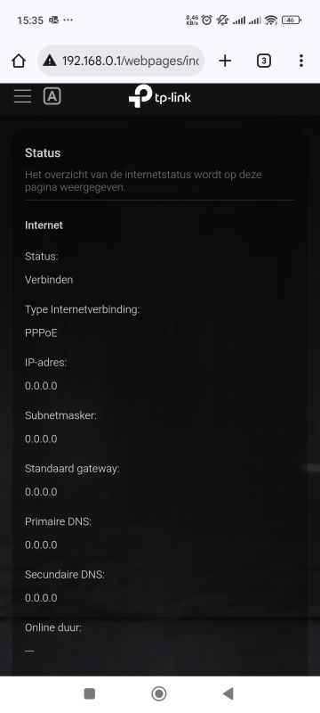

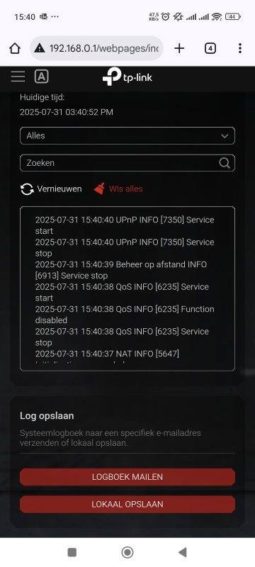

Hoi ik heb een tp-link g800 router ik heb sfp zaram geïnstalleerd maar telkens valt mijn ip adressen weg en komt terug maar continue zo door wat kan de oorzaak zijn ik kan niet internetten door dit heeft iemand ervaring
  • thof
  • Registratie: Oktober 2008
  • Laatst online: 15:23
thof
FP ProMod
gamer50 schreef op donderdag 31 juli 2025 @ 15:58:
Wat probeer je te zeggen? Welk IP-adres valt weg, intern, extern? Valt de Zaram uit? Heb je tussentijds wel internet verbinding?
Server 1: Intel N305 | 48GB RAM | 5*4TB NVME | 4x 2.5GbE
Server 2: Intel N5105 | 64GB RAM | 1TB NVME | 4x 2.5GbE
Server 3: Intel Xeon E5-2670 | 128GB RAM | 512+750GB SATA SSD | 6x10TB HDD | 6x 1GbE [Buiten gebruik]
  • gamer50
  • Registratie: Juli 2025
  • Laatst online: 30-09-2025
Ja alles valt weg en weer terug ik kan niks doen ook niet surven Afbeeldingslocatie: https://tweakers.net/i/i49NROxq4pImUqJ1U4CdxQ_uaN8=/x800/filters:strip_icc():strip_exif()/f/image/UnuPUEdki3357Nxx0pdc6q7w.jpg?f=fotoalbum_large
Afbeeldingslocatie: https://tweakers.net/i/FtmSJbsQ2VyGhHSXJfZdF_w4B9c=/x800/filters:strip_icc():strip_exif()/f/image/p9KSfuyJ54yNNIWaLDSZagAZ.jpg?f=fotoalbum_large
Afbeeldingslocatie: https://tweakers.net/i/MYZpNTQeLu3qHbALNWFguVsND_w=/x800/filters:strip_icc():strip_exif()/f/image/eEhTHSVdWmzU7sk8EKCMZzb0.jpg?f=fotoalbum_large
  • thof
thof
FP ProMod
gamer50 schreef op donderdag 31 juli 2025 @ 16:34:
Ja alles valt weg en weer terug ik kan niks doen ook niet surven [Afbeelding]
Niet alles valt weg, zo te zien is je interne IP-adres nog in orde en kun je je TP-link dus benaderen. Dan gaat er dus iets fout tussen de TP-link en KPN.
Is de omzetting bij KPN gelukt zodat je je Zaram kan gebruiken? Wat heb je gedaan om de TP-link te configureren voor gebruik met de Zaram? Hoe was de situatie hier voor, gebruikte je de TP-link of hiervoor de box van KPN? Staan je VLAN's goed etc. Oftewel, wat heb je veranderd en wat heb je al geprobeerd?
  • mad-dog
  • Laatst online: 14:55

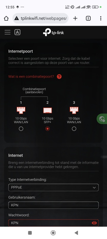

Welke instellingen heb je verder doorgevoerd? Met alleen pppoe kom je er niet. Is de SFP überhaupt al geregistreerd door KPN?
  • gamer50
Ip adres valt weg
[ Voor 110% gewijzigd door gamer50 op 31-07-2025 18:50 ]

gamer50 schreef op donderdag 31 juli 2025 @ 17:36:
Ja ben van middag gebeld door kpn en serienummer gegeven kpn ont had ik nooit problemen maar nu dat ik sfp module in router gezet valt telkens alles ipadrsssen valt weg komt terug blijft zo door [Afbeelding]
Hoe zit de Zaram SFP aan de FTU aangesloten? Met een dergelijke cover: https://schenkict.nl/prod...s=1&_psq=pat&_ss=e&_v=1.0 ?
En een blauwe SC/UPC in de Zaram? Goed ingedrukt?
Probeer eens internet als user en password

wbschenk schreef op donderdag 31 juli 2025 @ 17:52:
Wat je daar invult maakt toch niet uit, als er maar wat staat? :?

Jah die blauwe connectoren klikken best raar.. je denkt dat ie er goed ingeklikt zit.. en dan kom je erachter dat je toch nog een keer aan moet drukken en dat ie ineens nog een keer klikt waarna alles probleemloos werkt :)

Raven schreef op donderdag 31 juli 2025 @ 18:10:
Wellicht gaat het mis met de spaties oid 8)7

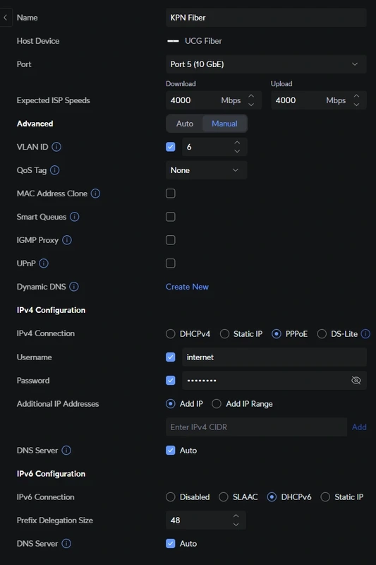

  • Whatevar
Hi, sinds vandaag met dank aan Schenk-ICT en mad-dog met een eigen ONT van FS en een UCG Fiber succesvol aangesloten op het KPN-netwerk. Echter haal ik de maximum snelheid van 4 gbps bij lange na niet, 3.5/3.0 gbps. De maximum snelheid haalde ik nagenoeg wel via het modem en ONT van KPN met dezelfde UCG.
Kan het zijn dat ik iets verkeerd heb ingesteld? Heeft er iemand een idee wat er aan de hand kan zijn? Of is het een snelheidsmetingkwestie?
[ Voor 4% gewijzigd door Whatevar op 31-07-2025 22:46 ]
  • FireDrunk
  • Laatst online: 12-11 09:40
Whatevar schreef op donderdag 31 juli 2025 @ 22:11:
Die nieuwe Unifi Fiber routers hebben dacht ik ook een vorm van deep packet inspection, die moet uit staan om de maximale snelheid te halen.
Edit: na wat googlen zie ik dat dit probleem vaker voor komt, wel jammer, ik zit ook met een scheef oog naar een UCG Fiber te kijken.

  • gamer50
Is me gelukt om laten activeren bij kpn en is heel simpel installeren op router tp-link G800 Afbeeldingslocatie: https://tweakers.net/i/2NemIQvqhpxC6Pp6DkEPxOjGhZU=/800x/filters:strip_icc():strip_exif()/f/image/9M2JCRyvCrNfzJNoNTwGgfgu.jpg?f=fotoalbum_large
Afbeeldingslocatie: https://tweakers.net/i/sjmLKlwe5iDN-zfvLk46RSUH9Mk=/x800/filters:strip_icc():strip_exif()/f/image/ldLb7XtCQvjLcKu3ex0gCwOv.jpg?f=fotoalbum_large
Afbeeldingslocatie: https://tweakers.net/i/9y1SATDGvJpFYOXH32PBnFY_13E=/x800/filters:strip_icc():strip_exif()/f/image/rEU89XSA6oc3aBHciTXBFCj8.jpg?f=fotoalbum_large

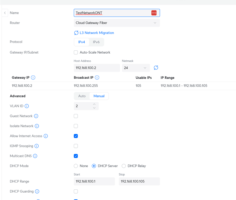

  • le1337
  • Registratie: Oktober 2022
  • Laatst online: 05-11 08:17
stormfly schreef op vrijdag 8 augustus 2025 @ 22:27:
Even het secondary IP vullen uit het screenshot van E.d. met 192.168.100.100/24
Weet je dat na het wijzigen van je Serial de login van je FS ook wijzigt? Die kan je beter alvast even opgeslagen hebben en berekent via de calculator op de site.
Afbeeldingslocatie: https://tweakers.net/i/NWC8JC9GMMaIyNvSpMyghGY_Wdc=/x800/filters:strip_exif()/f/image/JKRkoxMJ4WOTRi2gNn69vthD.png?f=fotoalbum_large
Als ik de SFP instel als secondary internet kan ik de ONT wel pingen op 192.168.100.1 of 192.168.100.100
Ik kan alleen niet verbinden met telnet (PC + Ont zitten beide direct op de Unify Cloud Gateway Fiber).
Mijn PC zit alleen niet in de 192.168.100.X range nu aangezien je geen VLAN in die range kan maken als je een secondary network hebt in die range al lijkt het op.
[ Voor 9% gewijzigd door le1337 op 09-08-2025 09:16 ]
  • stormfly
stormfly
le1337 schreef op zaterdag 9 augustus 2025 @ 09:15:
Ja dan moet je even zoeken op mijn oude posts dan kan je op je router inloggen daar “ip addr add 192.168.100.100/24 dev ethX” en dan vanuit de router met telnet door naar de SFP.
Of gewoon accepteren dat ze beide hun eigen id houden :) en het zo laten.
  • edjuh75
  • Registratie: Januari 2020
  • Laatst online: 17-07 23:20
Mischien handmatig je subnetmask op 255.255.0.0 zetten..
Ik heb het echter via firewall rule voor ekaar gekregen om vanaf iedere pc in het lan rechtstreeks verbinding te kunnen maken met de ONT.. Echter heb ik maar 1 ONT dus ik weet niet of dat ook voor 2 werkt :P
