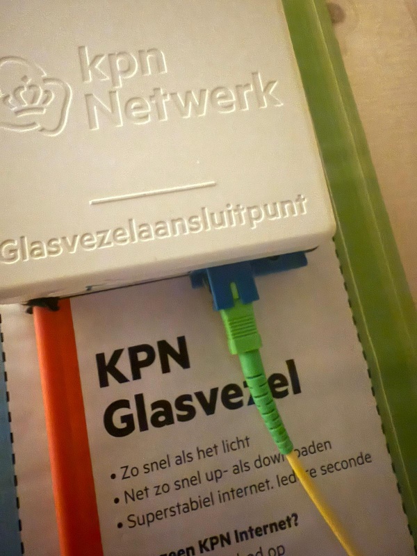

Let op: in de FS.com SFP (https://schenkict.nl/products/fs-xgs-onu-25-20ni) gaat een groene SC/APC dus dan moet je via een koppelstukje en via een SC/UPC naar SC/APC:
https://schenkict.nl/prod...apter-coupler-with-flange

Misschien lees ik je post verkeerd maar, in mijn FS ont gaat zit gewoon die blauwe kabel, maakt dat uit dan?
Mijn verbinding werkt gewoon naar behoren:
Afbeeldingslocatie: https://tweakers.net/i/4OAhf0KO4c8a6ZsRRci86ZhI7Ig=/x800/filters:strip_icc():strip_exif()/f/image/vb7q8XVEklvk3orV8WrfaacQ.jpg?f=fotoalbum_large
Afbeeldingslocatie: https://tweakers.net/i/zZTN97V4QJJxq-56WkO4Hg4YeeE=/x800/filters:strip_icc():strip_exif()/f/image/5gNAdfBjxUA5fSZacdjWyP5M.jpg?f=fotoalbum_large
En voordat iemand het zegt ja die fan is overkill, wel lekker koel ;)
EDIT: LET OP "GEEN" BLAUWE KABEL IN JE ONT DOEN ALLEEN GROEN NAAR GROEN VOOR FS

FS.com is APC. En ja, dat kan een aantal dB schelen

Zoals @Economics hierboven zegt, in de FS.com moet een groene SC/APC. Die A staat voor Angled, de vezel is afgesneden onder een hoek van 8 graden. Nu drukt dus een vlakke vezel in de connector tegen een schuine in de SFP. In het gunstigste geval geeft dat verlies, in het ongunstigste geval beschadig je de connector of de optiek in de SFP.
Bedankt heb nu een SC-APC -> SC-APC kabel aangesloten!
Beetje een random vraag maar, dit is hoe de glasvezel monteur dit destijds voor mij had aangesloten, aan de binnenkant (van de glasvezelbox wat je niet ziet hier) zit een groene (APC) aansluiting.
Hoort dit eigenlijk een groene APC coupler te zijn? (Dus hoor ik hier een groene coupler tussen te doen)?
Deze heb ik namelijk nog wel liggen.

  • BMW_Gizzmo
  • Laatst online: 18:08
Die blokjes zijn op de kleur na gelijk aan elkaar. Ik ken ook nog gele rode en zwarte, dus omwisselen voor een groene .. zou je kunnen doen voor de kleuruniformiteit.
  • jopoh
  • Laatst online: 14-05 21:12
le1337 schreef op woensdag 20 augustus 2025 @ 19:48:
als je nu groen of blauw koppelblokje hebt maak niet uit beide zijn exact het zelfde. zolang maar beide connector de zelfde kleur hebben. voor de netheid is wel mooier als je groenkoppelblokje hebt :)

  • edjuh75
  • Registratie: Januari 2020
  • Laatst online: 17-07 23:20
Nou.. ehhh.. ik heb paar dagen geleden hier toch echt gelezen dat die groene en blauwe couplers toch echt verschillen ook al zou je dat niet kunnen zien.. Maar de groene zijn sc/apc waarbij de glasvezel recht is afgesneden/geknipt. de blauwe sc/upc afgesneden onder een hoek van 8 graden.
Als je dus een blauwe coupler gebruikt op een groen koppelblokje kun je connectie verlies etc krijgen of erger. Ik zou dat blauwe blokje wel vervangen voor een groene.. Zo eigenwijs ben ik dan weer wel :p
  • Houtenklaas
edjuh75 schreef op woensdag 20 augustus 2025 @ 22:05:
https://uploads-eu-west-1...84b-b3f4-204438e4bc67.jpg
't Koppelblokje is een stukje plastic wat de connectoren keurig recht tegenover elkaar zet, dat lijkt dan ook niet uit te maken. Maar op het plaatje is ook te zien wat jij bedoelt!

  • ernstoud
  • Laatst online: 18:41
ernstoud
Die kleur van een koppelstukje is echt alleen van belang in die gevallen als je die in een rack hebt en de achterzijde niet ziet, je niet weet wat er aan de achterkant in zit. Is dat dus SC/APC dan is met een groen koppelstuk duidelijk dat er aan de gebruikers kant een SC/APC in moet. Idem voor SC/UPC een blauw koppelstukje.
Een koppelstukje is leeg in de lengterichting, je kijkt er zo doorheen. Heeft geen andere functie dan de beide connectoren vast te klikken en te houden. Kleur is daarbij onbelangrijk.
Voorbeeld… bij deze rackmount weet je dat er binnenin SC/UPC connectoren zitten door de blauwe kleur en dat er dus aan de voorzijde SC/UPC in moet:
Afbeeldingslocatie: https://tweakers.net/i/5YjKYd5AKBId0hbne5tfE43jlow=/fit-in/4920x3264/filters:max_bytes(3145728):no_upscale():strip_icc():strip_exif()/f/image/IGssgxDpKU4Dd7RSeCelbcJb.jpg?f=user_large

@ernstoud Dus een blauw koppelstukje op een groene sc/apc aansluiting die in het glasvezelpunt zit waar een sc/apc connector in zit is dus prima. ?
(zoals op de foto van le1337)
  • ernstoud
ernstoud
edjuh75 schreef op woensdag 20 augustus 2025 @ 23:19:
Ja. Alleen de kleur is anders dan een groen koppelstukje. Ik heb ze hier beiden los. Kan een foto voor je maken maar alleen de kleur is anders.
In een glasvezel punt zit altijd een SC/APC gelast. Waarom in deze FTU een blauw koppelstukje zit is me een raadsel.
De kleur van het blokje doet er inderdaad niet toe, maar toch is dit niet zoals het hoort. De monteur had een patchcover moeten installeren, daar zit zo'n koppelblokje in. De patchcover beschermt het blokje en houdt het op zijn plek. Nu zit het koppelblokje alleen vast aan de stekker in het glasvezelaansluitpunt en loop je de kans dat bij een flinke tik tegen het blokje de houder van de stekker in het aansluitpunt afbreekt en de stekker los komt te zitten.

ZwarteIJsvogel schreef op donderdag 21 augustus 2025 @ 10:24:
Volgens mij is er een ISP op KPN infra die het zo aansluit. Ik zie met zoeken op afbeeldingen met Google meer plaatjes waar het zo zit.

Geen patchcover plaatsen bespaart uiteraard een paar Euro. Ik heb ook glasvezelbowboys in actie gezien die de schroeven voor de bevestiging van het aansluitpunt zonder pluggen in een bakstenen muur draaiden (dat scheelt een paar cent per aansluiting). Toen de monteurs de deur uit liepen viel het aansluitpunt spontaan van de muur. Hun commentaar: "Dat doen wij altijd zo". Vakmanschap ziet bij mij anders uit.
