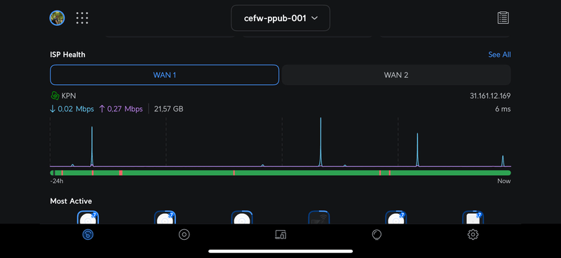

Na de installatie van mijn xgs-pon sfp krijg ik steeds meer storingen. In het begin was er niks aan de hand maar nu heb ik 10x per dag dat de verbinding er uit ligt.
Afbeeldingslocatie: https://tweakers.net/i/E8M5pf253HhFcWyTegc7O07ebRA=/800x/filters:strip_exif()/f/image/qN2Ykw7kfZAvmGL63NCVP5wq.png?f=fotoalbum_large
Hoe kan ik zien of het de sfp is?
De glasvezel zelf (dbm)?
Temperatuur gerelateerd?
Of moet ik het ergens anders in zoeken?
Het is een 4Gb symetrische verbinding met een routed ip blok (welke ik in unifi nog niet betrouwbaar heb weten te ontsluiten).
Module:
Zaram XGS-PON ONU WAN SFP+ Module
Art.nr.: 84384
Ik kan inloggen op de sfp en draai de laatste versie geschikt voor kpn.

Wat is de ssh console output van “ethtool -m eth9” ?

ethtool -m eth10

Snap er niks van; Zondag bezig geweest met de UDM en Zaram SFP. Fiber er uit en er in, SFP er uit en er in en de UDM gereboot. Nu al een dag storingsvrij....
Afbeeldingslocatie: https://tweakers.net/i/sPuxcB2b46CE0IZIuLvt43rehHY=/800x/filters:strip_exif()/f/image/CK9omyFouSSOSEPUqY5dmMls.png?f=fotoalbum_large
Hopelijk blijft het zo...
