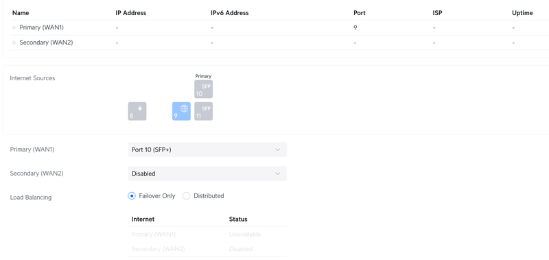

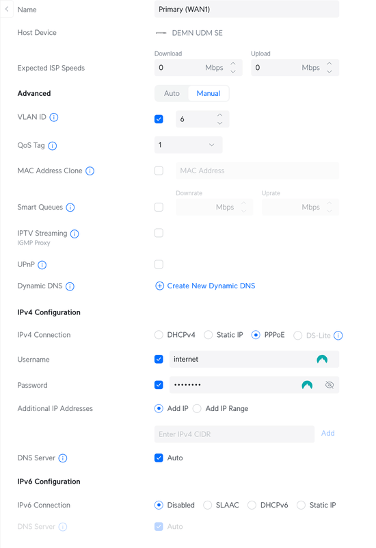

Ik las dat inderdaad destijds ook op hun product pagina. Ik ben er bij toeval achter gekomen nadat ik een scan over het netwerk maakte naar guest ont's.
Afbeeldingslocatie: https://tweakers.net/i/IwsE2GNcqwGoijwXq5SPA09747Q=/x800/filters:strip_icc():strip_exif()/f/image/SgrQk838fsNbDfnGclPIdXyD.jpg?f=fotoalbum_large
Afbeeldingslocatie: https://tweakers.net/i/8xlqHuXKfV_lptOATI49pODoznY=/x800/filters:strip_icc():strip_exif()/f/image/qep2UTLwy613SuhSDVrKcoBL.jpg?f=fotoalbum_large
Dus dit werkt goed op het KPN netwerk?

Economics schreef op maandag 7 oktober 2024 @ 00:21:
Poahhhhh, dat witte kabeltje heeft het benauwd zeg, op die eerste foto ...

  • Manu1977
  • Laatst online: 27-06-2025
Misschien dat iemand even met mij kan meedenken;
Sindskort in het bezit van een UDM SE en daarbij ook de Zaram XGS-PON ONU SFP+ module aangeschaft met een Patchcover KPN XGS-PON TK01. Het is mij alleen nog niet gelukt verbinding te maken met het KPN internet.
Gisteren het PON-ID doorgegeven aan KPN en ik werd netjes teruggebeld om het aan te passen. Na aanpassing van de ONT kreeg ik geen IP-adres, daarna besloten de wijziging weer even terug te draaien. Ik ben nu aan het kijken waar dit nu misgaat. Ik heb de volgende instellingen op mijn UDM SE doorgevoerd:
Afbeeldingslocatie: https://tweakers.net/i/oifaw4dCUiqd2-m7tceZgM-dHJw=/800x/filters:strip_exif()/f/image/lx5beZv60iEtavj91bEqCzzu.png?f=fotoalbum_large
Afbeeldingslocatie: https://tweakers.net/i/ohdj7Hr2ld5qZ8-GyE0TpnViugg=/x800/filters:strip_exif()/f/image/r7kIUJr6dGaoKTXoB72he5iQ.png?f=fotoalbum_large
Afbeeldingslocatie: https://tweakers.net/i/LUk6O_GvHFN41ckgSzuv5ltJSKM=/800x/filters:strip_exif()/f/image/I55qqL5ijrDhKWRF8ojFHHbn.png?f=fotoalbum_large
Iemand misschien nog een idee waar het aan zou kunnen liggen of wat ik eventueel zou kunnen doen om het e.e.a. te controleren? Ik loop nu een beetje vast...
Laatste screenshot geeft port 9 aan maar dit was omdat ik de wijziging niet heb opgeslagen maar uiteraard na de omzetting van de ONT wel gedaan.
[ Voor 4% gewijzigd door Manu1977 op 18-10-2024 11:50 ]
  • Loen
  • Laatst online: 13-11 16:38
Manu1977 schreef op vrijdag 18 oktober 2024 @ 11:47:
Heb momenteel niet veel tijd om dieper te kijken, maar volgens mij hoort de link speed van de SFP1 port (port 10) 10Gbit te zijn. Die zou ik gewoon op auto laten staan, zo staat hij bij mij iig. Of dat het probleem is weet ik niet.
Daarnaast heb ik QoS tag op none staan, maar dat zal het probleem niet zijn.
Quick edit: de link speed is dus 10Gbit, maar je wordt geknepen op de lijn. Dat kun je ergens bij expected ISP speeds in stellen, maar doet verder niks
[ Voor 13% gewijzigd door Loen op 18-10-2024 12:23 ]
  • ernstoud
  • Laatst online: 20:55
ernstoud
Waar en wanneer is de Zaram SFP aangeschaft? Voor KPN moet er een recente versie firmware op staan.
RIPE Atlas probe: 1005104
  • Manu1977
ernstoud schreef op vrijdag 18 oktober 2024 @ 12:40:
Afgelopen week bij SchenkICT aangeschaft, neem aan dat deze is bijgewerkt.
  • Manu1977
Loen schreef op vrijdag 18 oktober 2024 @ 12:21:
Ik kwam deze instellingen van een eerder post ergens tegen. Maar ik kan de instelling die jij hanteert natuurlijk ook nog even proberen.
  • ernstoud
ernstoud
Manu1977 schreef op vrijdag 18 oktober 2024 @ 12:49:
Ja, dan is hij zeker voorzien van de laatste firmware. Maar voordat je dieper gaat misschien toch verifiëren met een PB aan hem: @wbschenk . Wellicht ergens er tussendoor geglipt? Hij kan je ook vertellen hoe je de firmware versie controleert.
  • wbschenk
  • Laatst online: 21:20
wbschenk
www.schenkict.nl
ernstoud schreef op vrijdag 18 oktober 2024 @ 12:52:
De Zaram SFP's zijn vanuit Zaram zelf al voorzien van de laatste firmware.
Maar controleren kan inderdaad geen kwaad.
PB is beantwoord!
  • Manu1977
@wbschenk heeft ook nog even meegedacht en dit blijkt inderdaad de setting te zijn die ik niet goed had staan. Alles werk nu naar wens! Dank voor jullie snelle reacties _/-\o_

  • stormfly
stormfly
Manu1977 schreef op vrijdag 18 oktober 2024 @ 14:39:
Kan je de speciefieke setting misschien toelichten ter naslag voor anderen? Bij "de setting" moeten mensen weer een heel topic doornemen. _/-\o_ Heb je de linkspeed aangepast naar 10G of heb je met QoS lopen freubelen?
[ Voor 7% gewijzigd door stormfly op 18-10-2024 15:31 ]
  • Manu1977
stormfly schreef op vrijdag 18 oktober 2024 @ 15:30:
Linkspeed heb ik de SFP 1 poort (poort 10) aangepast naar Auto, 10G zou ook moeten werken.
VLAN ID: 6
QOS: 1
PPOE
Username: internet
Wachtwoord: internet
Verder heb ik niks hoeven aan te passen
