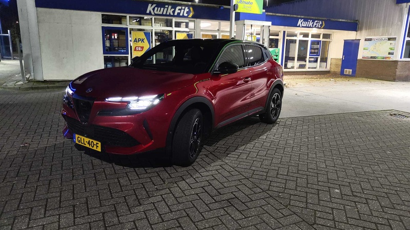

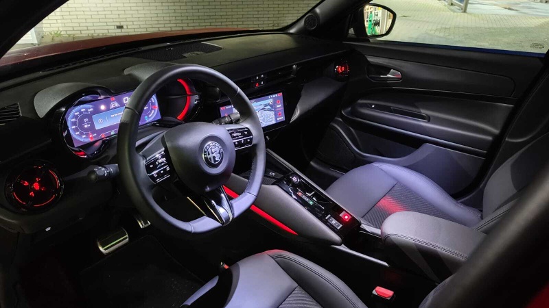

Rolfy schreef op dinsdag 5 november 2024 @ 23:36:
Die auto vind ik wel veel mooier dan een E-C4, maar het verschil tussen €670 of € 419 per maand vond ik teveel om alsnog voor de Alfa Romeo te kiezen
Goede keuze de nieuwe / luxere E-C4 ;) . Alfa is inderdaad qua design mooier.. maar de rij, of laat ik zeggen, 'comfort 'eigenschappen zijn een stuk aangenamer bij de Citroen. Heb de Alfa Junior deze week vanuit werk als demo een paar dagen mogen rijden.
Stuk stakker geveerd, maar met de 'sukkelige' 150PK en de zoveelste op het Stellantis platform niet echt Alfa waardig wat mij betreft :-).
Deze had ik mee:
Afbeeldingslocatie: https://tweakers.net/i/mh_jF6v3g2dV-2WoApGx1IqaSoI=/800x/filters:strip_icc():strip_exif()/f/image/Vrm7duV4ca4h9HcTtsb4gDNR.jpg?f=fotoalbum_large
Afbeeldingslocatie: https://tweakers.net/i/bxkt6OnS1ImrvKfwDJfS0uIMMss=/800x/filters:strip_icc():strip_exif()/f/image/vgWajpDX9PVSJzNrcOIT4C4s.jpg?f=fotoalbum_large
Afbeeldingslocatie: https://tweakers.net/i/iAGaSKGONjIdZyOvcsSUVWZT5Bs=/800x/filters:strip_icc():strip_exif()/f/image/TPHTSVtBORP5eIpwgf4kArLB.jpg?f=fotoalbum_large
Inmiddels is hier de Volkswagen ID.3 hier geleverd en bevalt erg goed! Flink meer vermogen en software-matig én de app zijn een flinke upgrade t.o.v. wat de E-C4 kon :) . Ik ben er blij mee voor de komende 24maanden!
