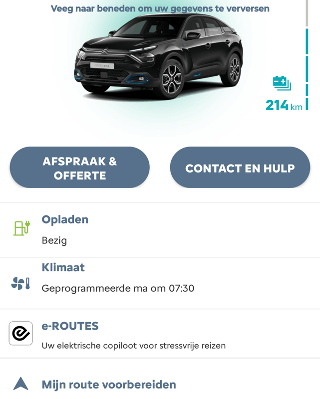

Voor mijn vader onlangs de Connected Services aangeschaft. Als maandabonnement. Hoe kan ik dit omzetten naar een goedkoper jaarabonnement? Ik kan het niet in de app en niet op de site terugvinden.
Valt me overigens wel op hoe traag de app is in het verbinden met de auto en hoe e-ROUTES via Android Auto echt enorm hapert terwijl je over de snelweg rijd. Elke 100 meter schiet het beeld weer verder, in de tussentijd staat het stil. Iemand hier een oplossing voor gevonden?

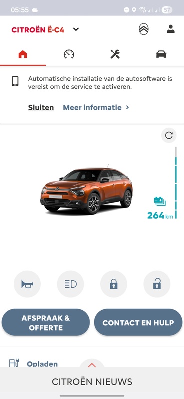

Inmiddels een weekje verder en zeer tevreden over de auto. Nu zit ik nog wel in de wittebroodsweken maar toch. Het enige waar ik tegen aan loop is dat ik nog niet in kan stellen via de app hoeveel ik wil laden. Of de auto bijvoorbeeld voor verwarmen. Hij geeft aan dat voor automatische installatie van de auto software ik meer / vaker moet rijden voordat dit mogelijk is?
Ik snap niet goed waar de auto op wacht maar het zou toch wel prettig zijn als ik dit na een week in kan gaan stellen. Ik zou zelfs denken dat dit al gewoon vanaf het moment van registratie van de auto had moeten kunnen. Afbeeldingslocatie: https://tweakers.net/i/9JBI7ipJCmTs0GCH7xI-HHcE9tQ=/x800/filters:strip_icc():strip_exif()/f/image/W6BmqFESmwkN1fWIl3IaScJx.jpg?f=fotoalbum_large

Heb je al enkele ritten van minimaal 20 minuten gemaakt? Daar vroeg mijn app om, maar na 1 rit van een uur deed de app het vervolgens bij mij.
Je zou ook in de auto nog naar de privacy instellingen kunnen kijken, als de auto helemaal geen gegevens deelt met Citroën doet de app het ook niet volgens mij.
Maar de app van Citroën is niet fantastisch, dus soms werken dingen even niet, om het vervolgens een dag later wel te doen. Het voorverwarmen via de app is een abonnement bij Citroën voor nodig, maar de app is meestal dusdanig traag dat ik het makkelijker vind om dat gewoon in de auto zelf in te stellen.

vmegen schreef op vrijdag 19 december 2025 @ 07:44:
Ik had hier eerder een bericht hierover moeten plaatsen. Een paar uur later krijg ik de melding dat de services geactiveerd zijn. Overigens lijkt het erop dat ik het voorverwarmen zonder abbo kan doen? Ik kan het alleen nog niet proberen want de laadpaal is nog niet hier. :)

Mooi dat de app het nu doet. Bij mij kan hij ook voorverwarmen als hij niet aan een laadpaal hangt, als de accu maar meer dan 50% gevuld is. Ik weet niet hoe dat voor jouw model is? Vooral als het vriest is het voorverwarmen een fantastische functie 😁
  • soskes
  • Laatst online: 09:10
Dat kan bij mij inderdaad ook. Maar ik heb vandaag gemerkt dat hij deze temperaturen niet leuk vind en voorverwarmen zonder dat hij aan de lader stond was dan ook niet mogelijk.
Inmiddels is de laadpaal thuis ook aangesloten en ik ben er dan ook helemaal klaar voor. Nu is het nog zaak om de auto te leren kennen en een goede inschatting maken van de 'echte' nog te rijden kilometers.

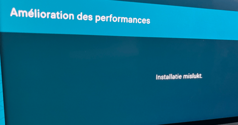

Ik heb de auto geupdate via de USB wat al een crime was. Een grotere opslag dan 32GB, ook al was die in FAT32 geformatteerd, werd niet geaccepteerd. Uiteindelijk wel gelukt maar vervolgens wilde hij nogmaals de update doen. Weten jullie of hij gewoon in een loop gaat en niet de versie op het systeem checkt tov de versie die op de stick staat?
Overigens wel een lange zit, ik heb meer dan 1.5 uur in de auto gezeten. Gelukkig kon ik de laatste aflevering van Stranger Things kijken. Toch leuker dan duimen draaien.
Nu heb ik na de update dat soms het scherm voor een seconde wegvalt. Dus ik weet niet of het een heel toffe update is.
Verder kan ik trouwens ook niet vinden of mijn Shine uitvoering verwarmde buitenspiegels heeft. Kan ik dit ergens terug zien?

Ik heb ook een paar keer de auto wat updates gegeven, zowel het multimedia systeem als de navigatie.
Volgens mij was ik toen binnen een uur klaar. Of er een versie check in zit weet ik niet, volgens mij kun je die van te voren wel checken (en erna ook weer).
De hele procedure is wel erg omslachtig. Bijzonder dat er geen release notes zijn.
