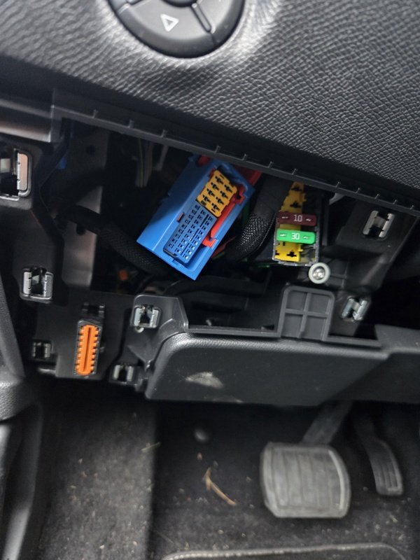

Kan je dit zelf makkelijk controleren? en heb je daar een evt afbeelding van?Almerian schreef op dinsdag 16 september 2025 @ 15:17:
Waarschijnlijk zit er een verbeterd exemplaar in. Maar ook dan blijft het afwachten hoe deze nieuwere boordladers zich gaan houden op de lange termijn. Tot nu toe lijken deze wel robuuster.
Of kan je dealer je daar over informeren?

Iemand al een dashcam ingebouwd met een hardware kit direct op de zekeringen box?
Ik heb even gekeken maar vind nergens een overzicht van alle zekeringen. Ook kan ik er erg slecht bij, ik zie als ik het kapje eraf gehaald heb een paar hoofdzekeringen zitten maar de rest veel dieper achterin.
Iemand tips?
Iemand tips?
