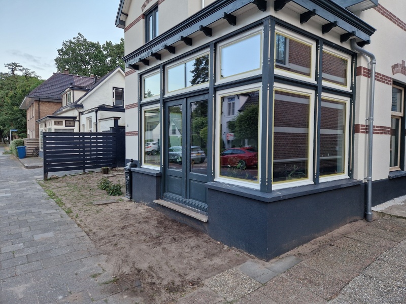

Iemand een idee voor een fraaiere oplossing?
Een (paar) plantenbak(ken) met een leuke plant erin?

Is een stormketting of deurdranger aan de binnenzijde een oplossing voor je? Dan kan de deur niet verder open dan de ketting of deurdranger lang is.
Ik zou de oplossing ook aan de binnenzijde zoeken in de vorm van een stormketting of deurdranger.
Reden?
De buitenkant ziet er nu zo strak, mooi en netjes uit dat ik bang ben dat alles. wat je nu aan de buitenzijde aan je gevel schroeft in negatieve zin gaat opvallen.
Daarbij ben ik (persoonlijk!) geen voorstander van het boren van gaten in een gevel. Dit heeft trouwens puur esthetische redenen hoor.

Deurdranger had ik al overwogen, maar dan vooral omdat de rest vd familie maar met de achterdeur blijft smijten. Hele huis (via balklaag?) trilt dan even, misschien omdat alles nog open ligt en de plafonds geen massa hebben. Praktisch, maar zo'n alumium blok vind ik niet passend: Wij willen het interieur ook klassiek inrichten.

Zou je niet een plankdrager kunnen omtoveren tot deuropvanger? Deze zijn wel in klassieke stijl verkrijgbaar.

Ik zou voor het eerdere idee dat geopperd werd gaan. Een mooie houten of stenen bloembak ( afhankelijk van wat beter bij het huis past ) en daarop dan een deurstopper monteren, een kleintje. Dan voeg je ook gelijk weer mooie planten toe aan het geheel

Misschien hebben ze hier wel iets om je deur vast te zetten https://retro-deurbeslag.nl/. :)

Dat ding wat @Andrehj linkt en dan van een stuk gedraaid smeedijzer laten namaken? In de driehoek die over is plaats je een plantje dan zie je het ook niet meer zo.

https://www.deurvastzette...e-deurbuffer-vloermontage ; is zoiets wat?
Of anders zo'n klassieke: https://www.stedaparts.nl...ger-of-poortvanger-zwart/ ; Daar kun je deur ook in open toestand mee vastzetten.

@Yaksa Jouw voorbeeld is best wel fraai maar de tuindeuren zwaaien over het dak van het souterrain dus zo'n paal door het plafond zou de luchtvochtigheid niet ten goede komen.

Je hebt ook inbouw drangers. Dan behoud je toch de authentieke stijl.

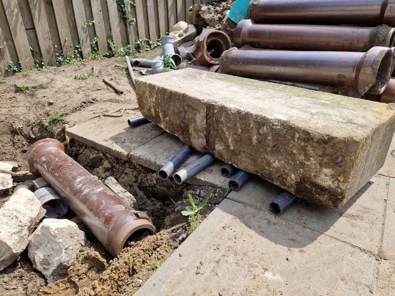

De verbouwing - zomer, zweten, graven

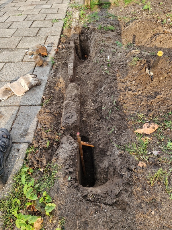

Poah.. alweer twee maanden voorbij sinds de laatste update. Had toen de gresbuis al zichtbaar maar ben nu net klaar met de regenpijpen. Toch doe ik elke dag wel 'iets' en zo terugkijkend hebben we weer goed werk verzet, al is het maar ontwerp maken, opruimen/schoonmaken of knopen doorhakken.
Avond na avond heb ik de gresbuis en oude PVC verder uitgegraven tot het helemaal bloot lag. Omdat de badkamer verplaats wordt willen we gelijk ook de standleiding veranderen. Hiervoor moest een extra doorvoer door de gevel gemaakt worden vlak onder de meterkast. Het was een mooi excuus om daar nog meer kabels op te schonen.
Afbeeldingslocatie: https://tweakers.net/i/SSSPOEQS3uv73fard0kt20a6Cz0=/x800/filters:strip_icc():strip_exif()/f/image/TU57VVgAgvAcHymbDI5BJ25n.jpg?f=fotoalbum_large
Toch hulp ingeschakeld omdat ik het binnen een dag afgerond wilde hebben. Helemaal geen afvoer mogen gebruiken is echt onpraktisch met jonge kinderen.
Gelukkig viel het allemaal mee door de voorbereidingen. Manchet werkt eigenlijk heel makkelijk het is alleen veel passen en meten; bocht voor bocht. Helemaal achteraan op de foto zit de aansluiting met de betonnen inspectieput. Daar zit de PVC ingeschoven en is dichtgesmeerd.
Afbeeldingslocatie: https://tweakers.net/i/y3_2YusxJIX9uH107-ZDvl-GEOs=/x800/filters:strip_icc():strip_exif()/f/image/sFwrs31XjZ7MjKr2iwUeRt0f.jpg?f=fotoalbum_large

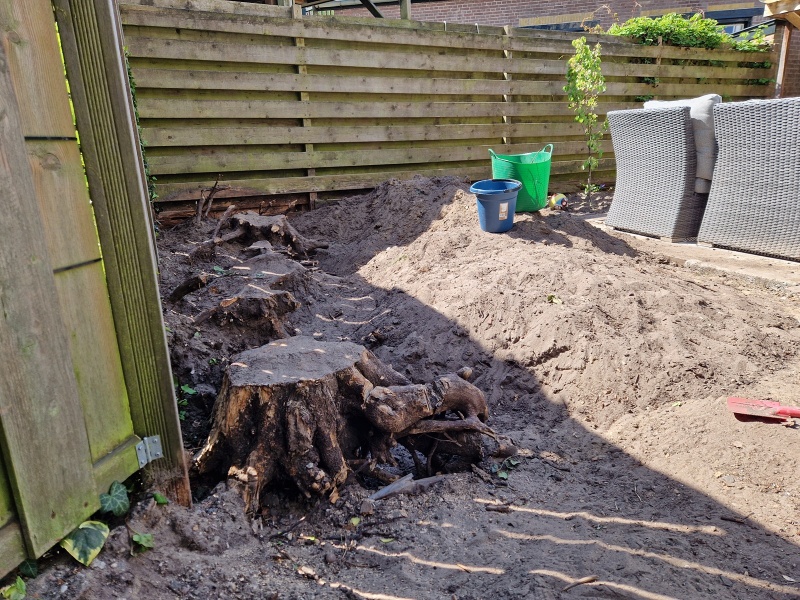

Het zand kon nu allemaal weer terug tot ik besefte dat wij een vrijstaand huis hadden gekocht! Ik was pas op de helft met graven! :o Dan doen we hetzelfde truukje nog een keer. Gelukkig was dit enkel voor het hemelwater afvoer dus kon het rustig verwijderen en daarna de boodschappen doen:
Afbeeldingslocatie: https://tweakers.net/i/iCgq4xaSAxjYZhTmiLAtXoaPZWE=/232x232/filters:strip_icc():strip_exif()/f/image/SEjZpwcHHCPPo2P0QLEwFEWb.jpg?f=fotoalbum_tileAfbeeldingslocatie: https://tweakers.net/i/9Nmpv3sfZc_vVO65UIiLWUIao1I=/232x232/filters:strip_icc():strip_exif()/f/image/TL5hoYzCXPyaNzhs3jz2KBUy.jpg?f=fotoalbum_tile

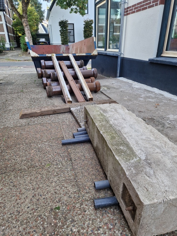

Nieuwe geul verder uitgegraven, die moest helemaal naar de uiterste hoek van het huis. Uiteindelijk zo'n 42 meter aan buizen nodig gehad.
Afbeeldingslocatie: https://tweakers.net/i/XPqCbTL2bqJCG44cJWsHd8FhWWI=/232x232/filters:strip_icc():strip_exif()/f/image/2QI5fHJAoR770jRIBfpXARkx.jpg?f=fotoalbum_tileAfbeeldingslocatie: https://tweakers.net/i/1awRrkKIF3mfzT_1ogmKtJ0wrSU=/232x232/filters:strip_icc():strip_exif()/f/image/01SKLxo0JEYFV2R82yPnU6Kf.jpg?f=fotoalbum_tile
Als je zo aan het scheppen bent kom je vanalles tegen. Geen schatten maar wel veel puin en verouderde kabels. Nu ik toch al de schep vast had, uit nieuwsgierigheid ook maar eens dat stukje boomwortel beter bekeken die vlak bij mijn riool zat. :? Bleek stuk stronk te zijn waarover heen was getegeld. Moest er al minstens 12 jaar liggen.
Afbeeldingslocatie: https://tweakers.net/i/K26-f0dH6GtA1nB_x_69DQHMAgo=/x800/filters:strip_icc():strip_exif()/f/image/XZXSFd0683mK22zdEJxgsWXY.jpg?f=fotoalbum_large
Dat was weer een weekend extra graven en hakken, maar het ligt nu in stukjes in de voortuin die net weer netjes aangeharkt was. Kon ik na al die maanden eindelijk verder met mijn oorspronkelijke plan voor de regenpijpen. Met dank aan @choman en @Vliegvlug heb ik de juiste pluggen gevonden voor gevelisolatie. Dit zijn de Fischer FID-R isolatiepluggen die je volgens de aanwijzigingen niet hoeft voor te boren maar dan smolt het plastic bij het aandraaien! Heb vooraf een groot gat in het pleisterwerk geboord; de pluggen zijn enorm.

Met afsluitdop en moer werk je het mooi af. Merkte wel dat dit isolatiemateriaal erg zacht is. Heb gelukkig op de juist plek geboord maar zou niet weten hoe je een fout hersteld.
Het is niet ideaal, maar de riool-en dakafvoer zijn nu eenmaal zo gelegd. Het zink zit er nu overal mooi aan en wij zijn al blij dat die blauwe afvoerslagen na een half jaar verwijderd konden worden.
Afbeeldingslocatie: https://tweakers.net/i/_ezlC_hsOcfamYS3fP5gJILMmaU=/232x232/filters:strip_icc():strip_exif()/f/image/ksXmf19kUKFrQ4wrIrRiPDJC.jpg?f=fotoalbum_tileAfbeeldingslocatie: https://tweakers.net/i/QJYEjVzZ2r2FgLTClB6vFN3eXCM=/232x232/filters:strip_icc():strip_exif()/f/image/ECDRMNThT3BKdByUqRoDWSFh.jpg?f=fotoalbum_tile
You take the blue pill – the story ends and you believe whatever you want to. You take the orange pill – you stay in Wonderland, and I show you how deep the rabbit hole goes. Huis uit 1899

Ben je niet wat zuinig met je beugels of vertekenen de afstanden? Ik heb altijd geleerd 50cm van het begin en 50cm van het eind en ertussen om de meter.
  • MJV
  • Laatst online: 21:19
MJV
No Hands schreef op zondag 27 juli 2025 @ 07:03:
Ik zou her en der, zeker rondom een bocht of y-stuk nog wel een extra beugeltje verwachten.
Ziet er prachtig uit die zinken regenpijpen.
  • Refrag
  • Laatst online: 11-11 20:24
Ik heb de volgende vuistregel aangehouden:
Tussen 0,5-1m vanaf het maaiveld en vanaf de goot. Vervolgens 1-1,5m tussen de twee eindpunten.
In de praktijk heb ik evenveel of meer beugels gebruikt dan velen uit de buurt. In ons geval heb ik telkens 10cm boven de plint of steenstrips aangehouden om het geheel er symetrische uit te laten zien. Even opgemeten maar er zit bij mij 110cm tussen de beugels. Misschien dat ik bij die bochten er één extra kan doen maar die komt dan ergens midden tussen de steenstrips wat weer afwijkt.
Lengte van 6 meter met 5 beugels. Onderaan komt nog een schuifstuk in dit geval, de andere leunen ook nog eens op het verloop met de riool.
Afbeeldingslocatie: https://tweakers.net/i/s2Y6IE4saDPW24QExXzi7etpLCo=/x800/filters:strip_icc():strip_exif()/f/image/oqNo39mje5GpsoRDuDE8QBin.jpg?f=fotoalbum_large

Vervolgend op vorig post hadden we nog één steentje uit de tuin te krijgen... Deze pièce de résistance was de fundering van de brandtrap die allang verkocht was en moest er nu toch een keer uit.
Afbeeldingslocatie: https://tweakers.net/i/MUz6EE8zOg8GB_DHi52ZKYv5924=/800x/filters:strip_icc():strip_exif()/f/image/qiwYlejr3KcwSeSyC0Ve5EGb.jpg?f=fotoalbum_large
Dit was met geen mogelijkheid te tillen met twee man, maar wie niet sterk genoeg is moet slim zijn. Bovenstaande foto is het blok al 40cm het terras op getild maar de container in had weer zijn eigen uitdaging:
Afbeeldingslocatie: https://tweakers.net/i/KS9Ca0l_8nEG0xn9uXTLwGz9HpA=/x800/filters:strip_icc():strip_exif()/f/image/Zwu8Cnc9AcyC9k2UPHiUkNt4.jpg?f=fotoalbum_large
Lol.. die poging om hem 'er gewoon even in te rollen' is hopeloos mislukt (zonder gewonden). Gelukkig heb ik een vrouw die nogal wat emoties moest uiten en die heeft hem toch in stukken gebeiteld.
We hadden zoveel puin uit de grond gehaald door vervanging van het riool maar nog niet genoeg voor 10m3. Willekeurig muurtje gevonden die wij toch al niet mooi vonden:
Afbeeldingslocatie: https://tweakers.net/i/DQFcAWvRwR3DEngsiREYhO5EqGU=/232x232/filters:strip_icc():strip_exif()/f/image/ZQ0aTDXbW8ny1DIQgJQ3Ev2u.jpg?f=fotoalbum_tileAfbeeldingslocatie: https://tweakers.net/i/JAPw4DdUUqgvTx35eNCmDjxBgvM=/232x232/filters:strip_icc():strip_exif()/f/image/a7Ev48TrWbJZrEEWC0JmGfwu.jpg?f=fotoalbum_tile

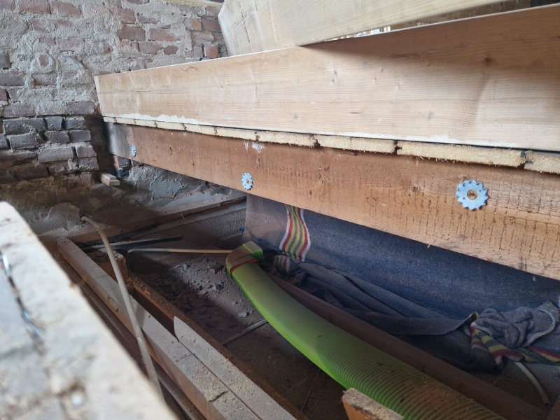

Dit was een heel merkwaardig muurtje die zelfs doorloopt naar het souterrain. Hij lijkt enkel een stalen balk te ondersteunen die weer de houten balklaag ondersteunt. Deze balklaag is verzwakt geraakt door het ooit verplaatsen van de trap. In de ruimte die gecreerd werd tussen de twee muren zat een stenen rookkanaal wat helemaal 3m hoog gevuld zat met vermiculiet (nieuw woordje geleerd B) ). Het slopen dient ook als doel om het leidingwerk bereikbaar te maken voor de aannemer. Dit dient allemaal voor de CV ketel die wij willen draaien op zijn plek en leidingen vernieuwen.

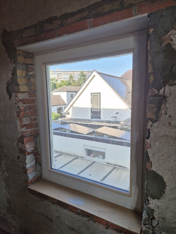

Vanwege de gevelisolatie is de buitenkant weer netjes maar moet ik zelf de binnenkant weer goed genoeg maken zodat er gestuct kan worden. Nu waren de dagkanten wel een mooi klusje maar het steenwerk was soms slecht.
Afbeeldingslocatie: https://tweakers.net/i/flHLLYJDGTZpo-35cGf8XbPn4NM=/x800/filters:strip_icc():strip_exif()/f/image/BHYut1gY5lF1xMjS0h9DDxAY.jpg?f=fotoalbum_large

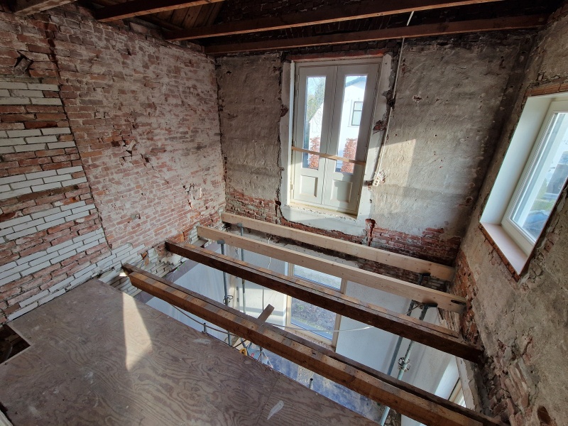

Ik doe ook maar wat; van een multiplex plaat wat planken gezaagd en toen de 'vensterbank' iets verhoogd met gemetselde stenen. Zo had de liggende plank een rechte ondergrond op juiste hoogte. De bovenste liggende plank met bouwlijm aan de latei geplakt. Staande zijkanten waren wat passen en meten, daarna met houten latten als afstandhouder bevestigd en kon ik de gleuf tot de oude muur vullen met mortel.
Afbeeldingslocatie: https://tweakers.net/i/Ah8T8XMekewFnjJS8jF9R8bEXdQ=/x800/filters:strip_icc():strip_exif()/f/image/N50pIcQzclEfB4NSkJbiJJLW.jpg?f=fotoalbum_large

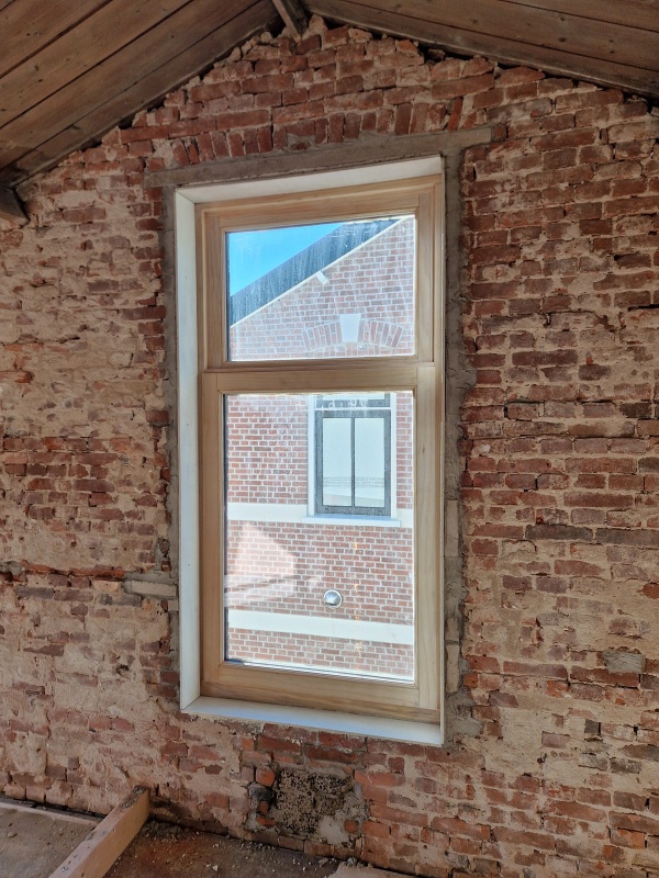

Dit zijn drie gelijke ramen maar aan de andere kant van het huis zit één groter kozijn die een segmentboog in de buitenmuur heeft. Hierdoor is er bij plaatsing van het kozijn geen latei gemetseld maar de binnenkant was wat twijfelachtig dus toch maar zelf aangepakt.
Afbeeldingslocatie: https://tweakers.net/i/--f-Z3GM0e3gWFRs4MnRdQSeYso=/232x232/filters:strip_icc():strip_exif()/f/image/ghBandUSvFaklSgQCvhMmhqh.jpg?f=fotoalbum_tileAfbeeldingslocatie: https://tweakers.net/i/Fobt-fAkGuaeRV9-NfySA23puBg=/232x232/filters:strip_icc():strip_exif()/f/image/Gqo25HSwe1dzcmzXVTvieOyZ.jpg?f=fotoalbum_tile
Eindresultaat is weer stukken netter, maar ik moet nog schroefgaten plamuren en naden kitten.
Afbeeldingslocatie: https://tweakers.net/i/zOIOOoFiY_2kCwjfWbnyk0p5MXU=/x800/filters:strip_icc():strip_exif()/f/image/DRJ3DlsiNk7PTO37wPkEdphV.jpg?f=fotoalbum_large

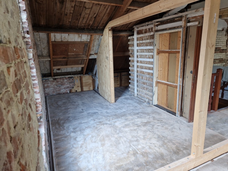

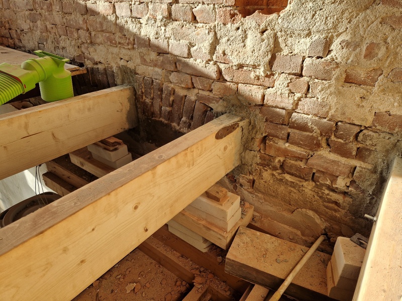

Voor de rest is het niet heel spannend. Nog meer oud stucwerk eraf gehaald en geschraapt. Stukken muur hersteld, uitgevlakt. Deze ruimte wordt de badkamer en daarover zijn we aan het brainstormen over de indeling. Achter het riet hangt nu nog de CV die gedraaid gaat worden zodat deze muur gesloopt kan worden wat nog meer ruimte geeft. Zoveel m2 maar we weten nog niet zeker waar we de douche willen plaatsen.

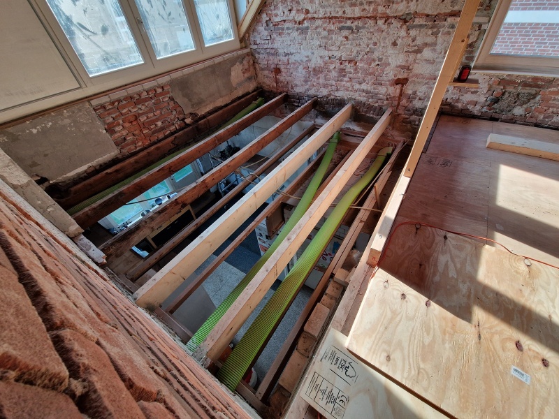

Ik heb mij maar eens verdiept in inbouwdozen en elektra. Kon ik mijn nieuwe speeltje eens proberen en alle stopcontacten op dezelfde hoogte zetten. Denk dat een mal handiger was geweest; ik heb nu op mijn kruisje even voorgeboord dan had de gatendoos beter grip (die ging alle kanten op de eerste keer :F).
Afbeeldingslocatie: https://tweakers.net/i/QZu7hRv6P3uJNJ4QqCWftNJrQJM=/800x/filters:strip_icc():strip_exif()/f/image/4PMYzu1F3TIYvnUBjf7ZAOmS.jpg?f=fotoalbum_large
Afbeeldingslocatie: https://tweakers.net/i/b3V2cwr_gTea642fw5A0Ry5wEig=/x800/filters:strip_icc():strip_exif()/f/image/xPxSWGLOjyq09XcNfwjRvdur.jpg?f=fotoalbum_large
Ik weet dat velen zeggen dat je altijd meer stopcontacten nodig hebt dan je denkt. Maar volgens mij kan je daar later ook nog wel een mouw aan passen. Doe nu ongeveer in elke hoek van de kamer 2, plus schakelaar+stopcontact. Indeling van het interieur weet ik ook nog niet zeker.
In die broze stenen ging het maar net. Voor de leidingen wil ik nog naar beneden frezen en gebruik dan de centraaldoos van het plafond op beganegrond. De slaapkamers krijgen niet zelf een centraaldoos omdat het plafond open blijft. Als we toch een hanglamp willen in de nok van het dak, kan ik leidingen leggen vanuit de vliering.

Oke, deel twee! Het was een hoop voorbereiding en nu de CV ketel aan zijn nieuwe muur hangt kunnen we de vloer aanpakken. Eerst dacht ik om de oude balken op te dikken van 160mm naar 220mm maar waarom niet in zijn geheel vervangen? oOo
Het is een drukke foto omdat we al zo lekker bezig waren. De eerste balken waren direct het moeilijkst omdat het spantbeen van het dak op de oude vloerbalken rustte. Door verzakking van het dak is dit spantbeen al opgevangen, verstevigd en geheel omkleed met underlayment. Deze hebben we goed onderstempeld en toen al twee balken vervangen en op juiste hoogte geduwd.
Afbeeldingslocatie: https://tweakers.net/i/39Q1Nf_r8zTyeZpaJlzV2-mMbTM=/800x/filters:strip_icc():strip_exif()/f/image/zWJlYQ3BxE95Jw5RDQt5LgG9.jpg?f=fotoalbum_large
In het begin vond ik het wel spannend en ingrijpend maar met verstandig beleid hoeft het niet moeilijk te zijn:
  1. Bepaal hoogte van nieuwe vloer met bv. meterlijn en laser
  2. Goed onderstempelen waar nodig
  3. Verwijder vloer waar gewerkt wordt
  4. Verwijder niet te veel balken zodat muren/vloer gekoppeld blijven en het een geheel blijft
  5. Vergroot gaten, gelet op de nieuwe hoogte
  6. Nieuwe balken erin tillen en waterpas op hoogte stellen met stempels of wiggen
  7. Vastzetten met (ondersabelings)mortel
Muurankers gevonden en hergebruikt.

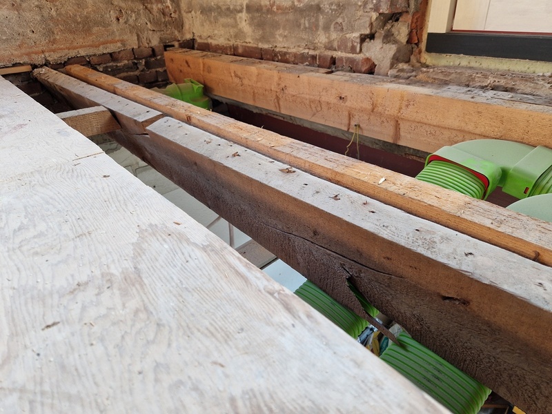

Zo zijn we rest van balken gaan vervangen tot de volgende uitdaging. Het andere spantbeen was verrot en liep dwars door de dakkappel. Vervangen voor deze staander, door de aannemer, en geplaatst op een ligger op de oude vloer die weer op een oude balk rust. Hier hebben we gekozen om de nieuwe balk er gewoon naast te plaatsen met eigen oplegging.
Afbeeldingslocatie: https://tweakers.net/i/d80WtSQFy_mx-wPLLYGw8NIphGg=/x800/filters:strip_icc():strip_exif()/f/image/b5BhA3KXpj6nuQlJFTw2Sfp3.jpg?f=fotoalbum_large
Had een gekkigheidje gevonden ergens op youtube of tweakers; dubbelzijdige kramplaten. Nieuw woordje geleerd en op enkele plekken er tegenaan geslagen.
Afbeeldingslocatie: https://tweakers.net/i/WtfUpoCqofZ4SylSrAqTOWrs7BM=/800x/filters:strip_icc():strip_exif()/f/image/6NJFxM541Ew8oRn6KHwdtqL6.jpg?f=fotoalbum_large
Hier zit hij tussen de twee balken nog ongekoppeld. Op de goede plekken voorgeboord en daarn met M8 draadeind, ringen en moeren strak getrokken.
Afbeeldingslocatie: https://tweakers.net/i/3mNU7O6_kik-wl2tJlLox3Hy_k0=/800x/filters:strip_icc():strip_exif()/f/image/SHr6JeZ4F5bTOaPajym2LVQ7.jpg?f=fotoalbum_large
Onder deze balken is een badkamer geklust door vorige eigenaar. Gebruik ik nu als steun om hoogte te stellen. Heb lekker lopen kleien met mortel zie ik nu weer op de foto's.
Afbeeldingslocatie: https://tweakers.net/i/V_VrJq3BaHkQ4bFz4eemrYmi4Hk=/800x/filters:strip_icc():strip_exif()/f/image/gWIRV2Jb8xk7IADbzy7BbmBx.jpg?f=fotoalbum_large
Nog een willekeurige foto, gewoon omdat ik het wel indrukwekkend vind. Wederom drukke foto, omdat er onder de nieuwe balklaag nog 2 balklagen van het oude verlaagde plafond lopen 8)7
Afbeeldingslocatie: https://tweakers.net/i/svLjn2sNk_l7UqDlOMkG24o35eY=/800x/filters:strip_icc():strip_exif()/f/image/aGBr1f4yGudO5hICCP6wVLhU.jpg?f=fotoalbum_large
Uiteindelijk zijn alle dertien balken vervangen en zit de underlayment er weer op. Ik heb de bestaande gaten wat vergroot omdat ik niet te veel wil hakken in mijn buitenmuur waar gevelisolatie op zit. Hierdoor varieert de hoh wel van 61-68cm en staan ze soms iets scheef. Underlayment komt overal net niet uit... nouja het is maar zo.
Ben nu zo lekker bezig... denk dat ik de rest ook ga doen! Twee weken vrij moet toch nuttig besteed worden. o<:)

Nou.. dan beginnen we maar weer. Stukje vloer eruit, oude balken verwijderen, metselwerk controleren en herstellen, gaten voor balken vergroten, nieuwe balken erin, onderstempelen en op hoogte stellen, vastmortelen en laten uitharden.
Afbeeldingslocatie: https://tweakers.net/i/VMXrFBRmmbE_N1Z8AjSBEzo-SPE=/800x/filters:strip_icc():strip_exif()/f/image/GPl2FZW3JDzgg55ivPRiMl4l.jpg?f=fotoalbum_large
De eerste vier waren allemaal leuk en aardig maar balk 5&6 hielden mijn luchtsysteem vast. Moest het destijds ergens aan bevestigen en kon toen niet verzinnen dat ik de hele vloer ging vervangen. Toch viel het wel mee, het zit ook vast met spirobuizen en het geheel kon wel even zonder steun. Draagmuur is versprongen dus deze meter zit boven de hal en het toilet.

Hè ik heb geen foto van het resultaat, ok we gaan door. Bij de vervanging van alle kozijnen en deuren is het gat van de voordeur veranderd. Precies op de plek van oplegging vd latei was de muur zwak. Daar steunt ook een stalen ligger op en er liep ook nog een elektrabuis de stenen af te brokkelen. Alles was los zat of verkruimelde weggegraven en links en rechts opnieuw gemetseld.
Afbeeldingslocatie: https://tweakers.net/i/kSX9xjQ2eWUfivLELqcVEEaR584=/232x232/filters:strip_icc():strip_exif()/f/image/kaxwGlktpyKp1LNTdBfcxg6I.jpg?f=fotoalbum_tileAfbeeldingslocatie: https://tweakers.net/i/JeIRkgU3-pHXiZ41cE0B-N0jkX0=/232x232/filters:strip_icc():strip_exif()/f/image/6zG6Y1vS69ARqv76Ng6XUWj8.jpg?f=fotoalbum_tile
Lol, zo in het daglicht niet helemaal recht :P Komt wel een keer goed als de muur naar het kozijn gestuct moet worden.
Volgende en laatste kamer:
Afbeeldingslocatie: https://tweakers.net/i/4VIPu4XUBsmDnVHbeF0dTTLRAso=/800x/filters:strip_icc():strip_exif()/f/image/vCNBKo9lHdsLI8Qkkr5XE9NH.jpg?f=fotoalbum_large
Zo'n open vloer geeft wel gave plaatjes. Ik bleef omhoog kijken.
Afbeeldingslocatie: https://tweakers.net/i/BDwK7NoiF8O-cXqmtNTx_piXC4M=/232x232/filters:strip_icc():strip_exif()/f/image/uJntr9mSCgoBE53FvcwHJfYN.jpg?f=fotoalbum_tileAfbeeldingslocatie: https://tweakers.net/i/7zPR7C5pgO-sx_dwjyTwHCAeqig=/232x232/filters:strip_icc():strip_exif()/f/image/CFEEP7Wf7qhp4nQLIMAu0L2X.jpg?f=fotoalbum_tile
Het was allemaal nog een werkje, want nu het openligt herstel ik gelijk het metselwerk waar nodig op die hoogte. Als je met je neus op de stenen staat zie je overal losse brokstukken, groot of klein.
Voordat ik de underlayment erop bevestig nog één gekkigheidje wat ik ergens had gezien: andreaskruizen. Had er al eerder eens over nagedacht maar waarom niet? Wordt de vloer veel stijver van. Ik weet eigenlijk nog steeds niet hoe het moet maar het precies goed schuin maken van de tussenbalkjes was proefondervindelijk. Veel passen en meten.

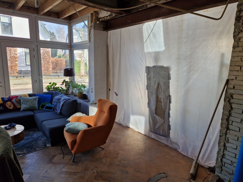

Tussendoor veel schoonmaken en de begane grond weer leefbaar maken. Pfff... De hele vloer vd verdieping is nu gedaan. Ik moet her en der nog vastschroeven en ga de naad tussen underlayment en muur nog purren zodat ik boven de muren verder kan schuren en herstellen zonder overlast beneden.
Als laatst nog een soort van tegenvaller: de opbouw boven kan deels niet doorgaan want we hebben toch besloten het dak te vervangen. Meerdere keren lekkage gehad, het dak is scheef, de balken verrot/gebroken en het dakbeschot is kapot, gebogen of beschadigd. Hiervoor moeten we echt een jaar sparen dus we zullen de aandacht wat meer richten op de tuin voorlopig.

Afgelopen periode was het wisselend: Te veel regen, gewoon geen zin, dan weer te heet, verkouden etc.. Wij moesten ons er even weer toe zetten om verder te klussen. ;w
Onze slaapkamers pakken we volgend jaar pas aan als eerst het dak gedaan is. Nu eerst de tuin: We hadden al na de verhuizing 5 beukenbomen gesnoeit en gekapt maar de stronken zaten er nog. Erg jammer van het groen, maar deze waren niet fraai gegroeid en gaven te veel schaduw.
Beginnen met graven dan maar. En dan schepje voor schepje, wortel voor wortel verwijderen.
Afbeeldingslocatie: https://tweakers.net/i/WQ8ODtHY-IrK-3Asx8lF8cLhAUw=/800x/filters:strip_icc():strip_exif()/f/image/c5kukFn5ANVcgy23K9mUjoMM.jpg?f=fotoalbum_large
Het was mij te veel en te zwaar dus heb het maar uitbesteed aan mijn betere helft: *O*
Afbeeldingslocatie: https://tweakers.net/i/8zqpjPCUW2TOyZwD9YkERi2sF2U=/800x/filters:strip_icc():strip_exif()/f/image/SgtxJFx5iYCbfpGtWzpZVZfh.jpg?f=fotoalbum_large
Zoals @Rzaan en @DNLK in 2024 al suggereerde konden we nu beter bij de schutting om die te verplaatsen. De officiele erfgrens ligt namelijk een meter daarachter en scheelt toch zo'n 5m2. Buurvrouw was not-amused maar heeft het uiteindelijk maar geaccepteerd. Ergens tijdens dit proces hebben we ook de conifeer de nek om gedraaid, maar dat is een uitdaging voor later.
De tuin is niet heel diep maar groot genoeg. Zo is hij leeg en weer afgekaderd om straks een mooi plan voor te maken.

Na wat oefenen op een oud stuk hout ben ik begonnen op de echte kozijnen. Van een plankje een mal gemaakt zodat de multitool steeds onder dezelfde hoek in het kozijn zou zagen. Daarna met de bovenfrees een 45 graden hoek eraf gehaald. Nieuwe freesjes dus ging er als boter doorheen (het is ook zachthout). Vind het nog steeds spannend dat het gelukt is maar we zijn erg blij met het resultaat.
Afbeeldingslocatie: https://tweakers.net/i/fg-xA9FE7jq-k58VE23MYig1gvQ=/800x/filters:strip_icc():strip_exif()/f/image/xkOnereVEYXXxu1dXQ7okoKd.jpg?f=fotoalbum_large

Nu een hulpvraag: voor de serre langs wil ik een laag tuinmuurtje metselen; 30-40cm hoog, twee rijen bakstenen naast elkaar met pilaar op de hoek van 80cm hoog. Nu vraag ik AI om hulp maar die begint wat te hallucineren over 60cm diepte, vorstgrens, folie tussen beton en bakstenen, dillitatievoegen etc..
De simpelste fundering is toch al genoeg? 30cm breed, op 30cm diepte en 20cm dik beton? Kan ik in de geul ook oude stenen flikkeren, wat staal erop leggen en dan maar overgieten met beton? Of moet dit per se met een bekisting met folie tegen uitlopen van water, op en gestabiliseerde ophoogzand etc?

Refrag schreef op donderdag 23 juli 2026 @ 22:42:Nu een hulpvraag: voor de serre langs wil ik een laag tuinmuurtje metselen; 30-40cm hoog, twee rijen bakstenen naast elkaar met pilaar op de hoek van 80cm hoog. Nu vraag ik AI om hulp maar die begint wat te hallucineren over 60cm diepte, vorstgrens, folie tussen beton en bakstenen, dillitatievoegen etc..
Dat is niet geheel hallucineren.
Vorstgrens van 60 cm diep zit wel wat in als het nog eens een week of 2-3 hard gaat vriezen.
Dus niet diep graven is een gok, waarvan ik zou zeggen dat de kans dat het gebeurt waarschijnlijk steeds kleiner wordt. Dieper graven geeft ook een stevigere/stabielere ondergrond en afhankelijk van het gewicht heb je die nodig.
Ter referentie ik zit ook op zand (staal) te funderen en mijn uitbreiding van de garage/hal met een spouwmuur tot 2,8M hoog (boven mailveld) moest op 80-100cm diep zitten. Hoe weet ik dat? Berekening van constructeur de last per cm2 was x N. Hoe kon ik dat eventueel zelf checken zonder een boring te laten doen? Men neme een betonstaal 12 mm en gaat er met 80kg aan hangen. Zakt deze meer dan 50cm in het zand dan is de ondergrond niet draagkrachtig genoeg.
Tja wat zou dan 80cm steens moeten zijn?
Ik zou zeggen (uit het duimpje) 60 diep, een plaat van 40 breed en 20 hoog met 150/8 net erin. En als je dat niet vertrouwd dan een dubbelnet met support ertussen.
Daarbij gezegd hebbende, men zegt over mij altijd dat ik voor eeuwig bouw alsof er een olifant aan moet hangen.
Oh en laat het zand ongeroerd ander verlies je draagkracht.

je kunt toch een ochtend een stobbenfrees huren en die stronken er even uitrossen. Dat scheelt nogal wat werk.
Dat sierdingetje is een wereld van verschil in je kozijn, mooie subtiele oplossing en ook wel periode correct daar (y)

Ik zou het muurtje netjes funderen, niet met oude stenen etc. Gewoon even een sleuf graven en een betonnen strook storten. Je kan een wapeningsnet 8-150 erin leggen (onderin, 30mm van de onderkant). Als je straks uitgraaft heb je geen bekisting nodig. Het eerste stuk onder maaiveld kun je eventueel opmetselen met betonblokken. Dat gaat sneller

Die kozijnen van de serre zijn nu prachtig, mooi werk! Wat een klein detail niet kan doen.

Ik vind de kleine aanpassing van de kozijnen (en kleurstelling) echt prachtig. Puik werk gedaan!
Wij zijn nogal zuinig ook met toekomstige verbouwingskosten in het achterhoofd. Tijd hebben we wel en het was eigenlijk best een leuk therapeutische klusje.
En oja... de stronken waren ook al gefreesd >_< De aarde was veel hoger en de beunhazen hebben dit in 10minuten gedaan. Veel rommel en de stronk zat er nog steeds kwamen we later achter. Wij willen de grond weer schoon hebben voor een nieuwe boom en planten.

Oke, ik heb het daarmee nog eens door AI gehaald: die schat zo'n 0,19kg/cm2 voor de pilaren. Dat is niet veel en zou een gewapende fundering van 20cm voldoende zijn.
@tux-87 Jij hebt het ook over betongaas van 8mm rond maar kon ik zo gauw niet zien bij Hornbach online. Bedoel je de losse staven?
Ik mag het huis komende week niet vies maken (schijnt een kindje jarig te zijn) dus enkel voorbereiding. Even wat gegraven maar kwam de oude betonnen band van de stoep tegen. Huidige stoep zit 15cm verschoven dus kan iets meer ruimte claimen.
Zal ik deze banden uitgraven en strak tegen de stoep plaatsen, maar dan 10cm onder maaiveld niveau. Dat gebruik ik dan als bekisting en de andere kant gewoon direct in de aarde. Aan de bovenkant laat ik dan het nieuwe beton er nog beetje overheen lopen?
Afbeeldingslocatie: https://tweakers.net/i/Glidau73v70khaJr4K5BgtNeOgU=/x800/filters:strip_icc():strip_exif()/f/image/ajz0VaRhxoDw3UAI6LYrGMer.jpg?f=fotoalbum_large
Zit daar natuurlijk ook mijn glasvezel.... wat moet ik daar nou mee?

@Refrag Deze netten zijn prima.
Die glasvezel zit niet in de weg. Straks met het metselwerk een pvc buis in de lengte doorzagen en om de glasvezel doen en mee inmetselen als doorvoer. Als het muurtje iets gaat zetten zal de kabel niet beschadigen.
Ik zou zelf de stoepband weghalen, eventueel een rij tegels tijdelijk eruit en dan een mooi strak gat maken. Folie erin en dan beton. 20cm is meer dan voldoende. Het strookje 2 a 3 keer de breedte van de muur maken.
  • Refrag
tux-87 schreef op zondag 26 juli 2026 @ 20:40:
Goed idee en zo wil ik het ook ongeveer uitvoeren. Plannen en voorbereiding getroffen en toen verder gaan graven. Echter, het bleek dat die losse stukken beton van vorige foto alleen daar zitten... en nu alles open ligt blijkt het ook geen trottoirband:
Afbeeldingslocatie: https://tweakers.net/i/vqC-2sJ9RIpO5Lmz86puqZnAPfo=/x800/filters:strip_icc():strip_exif()/f/image/iFxwuQq37EpYqH3OPRRBL7eK.jpg?f=fotoalbum_large
Zo gegoten, 40cm diep en 10cm breed, waar mijn plan is om 20cm diep en 40cm breed te hebben. Zelfs als ik dit omver kan duwen gaat het niet mooi plat liggen en krijg ik er niet een harde laag zand onder. Het is maar een laag muurtje metselwerk, kan ik hier nog wat van maken?
Originele plan om vrije geul te graven voor bekisting en laten storten kan nog steeds, alleen heb ik wat meer 'puin' weg te halen ;(

Ik zou een breekhamer pakken, de zooi in stukken breken en afvoeren. Alternatief is gewoon aan storten om een bredere fundering te maken.
  • Morpheusk
  • Laatst online: 20:44
Hier kan je toch prima een laag muurtje op metselen? Staat er al jaren zonder scheuren?
Hier stond een link voor een Goldcard 1 jaar gratis + 20.000 punten.
  • No Hands
  • Laatst online: 21:14
eens met @Morpheusk dit is je prima basis voor je nieuwe muurtje. Op oude foto's kun je misschien terughalen wat er voor muurtje stond.
En anders boor je er onder het maaiveld wat gaten in, steek je wat rvs pennen in en stort er nog een randje tegenaan.
  • tux-87
  • Registratie: Juni 2019
  • Laatst online: 12-11 20:06
Ik dacht dat het muurtje verder terug moest komen? Anders kan het hier ook wel op staan.
  • Yaksa
  • Laatst online: 29-09 22:49
@Refrag Misschien voor de zekerheid ook even (laten) vaststellen waar de perceelgrens voor dat muurtje precies zit. Om problemen met de gemeente in de toekomst te voorkomen.
