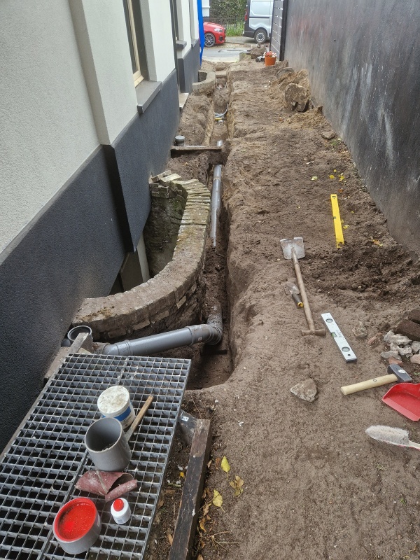

De verbouwing - zomer, zweten, graven
Poah.. alweer twee maanden voorbij sinds de laatste update. Had toen de gresbuis al zichtbaar maar ben nu net klaar met de regenpijpen. Toch doe ik elke dag wel 'iets' en zo terugkijkend hebben we weer goed werk verzet, al is het maar ontwerp maken, opruimen/schoonmaken of knopen doorhakken.
Avond na avond heb ik de gresbuis en oude PVC verder uitgegraven tot het helemaal bloot lag. Omdat de badkamer verplaats wordt willen we gelijk ook de standleiding veranderen. Hiervoor moest een extra doorvoer door de gevel gemaakt worden vlak onder de meterkast. Het was een mooi excuus om daar nog meer kabels op te schonen.
Afbeeldingslocatie: https://tweakers.net/i/SSSPOEQS3uv73fard0kt20a6Cz0=/x800/filters:strip_icc():strip_exif()/f/image/TU57VVgAgvAcHymbDI5BJ25n.jpg?f=fotoalbum_large
Toch hulp ingeschakeld omdat ik het binnen een dag afgerond wilde hebben. Helemaal geen afvoer mogen gebruiken is echt onpraktisch met jonge kinderen.
Gelukkig viel het allemaal mee door de voorbereidingen. Manchet werkt eigenlijk heel makkelijk het is alleen veel passen en meten; bocht voor bocht. Helemaal achteraan op de foto zit de aansluiting met de betonnen inspectieput. Daar zit de PVC ingeschoven en is dichtgesmeerd.

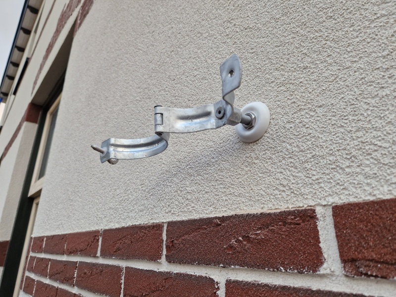

Afbeeldingslocatie: https://tweakers.net/i/75xyAYmdmdFQQJMWhZGsGfiJx9w=/800x/filters:strip_icc():strip_exif()/f/image/mz8y4cPPqNHDk2ld30wgknS1.jpg?f=fotoalbum_large
Met afsluitdop en moer werk je het mooi af. Merkte wel dat dit isolatiemateriaal erg zacht is. Heb gelukkig op de juist plek geboord maar zou niet weten hoe je een fout hersteld.

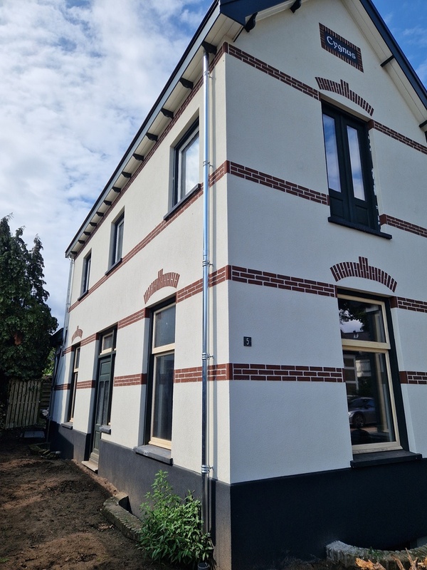

Het is niet ideaal, maar de riool-en dakafvoer zijn nu eenmaal zo gelegd. Het zink zit er nu overal mooi aan en wij zijn al blij dat die blauwe afvoerslagen na een half jaar verwijderd konden worden.

Ben je niet wat zuinig met je beugels of vertekenen de afstanden? Ik heb altijd geleerd 50cm van het begin en 50cm van het eind en ertussen om de meter.
  • MJV
  • Laatst online: 15-11 21:19
MJV
No Hands schreef op zondag 27 juli 2025 @ 07:03:
Ik zou her en der, zeker rondom een bocht of y-stuk nog wel een extra beugeltje verwachten.
Ziet er prachtig uit die zinken regenpijpen.
  • Refrag
  • Laatst online: 11-11 20:24
Ik heb de volgende vuistregel aangehouden:
Tussen 0,5-1m vanaf het maaiveld en vanaf de goot. Vervolgens 1-1,5m tussen de twee eindpunten.
In de praktijk heb ik evenveel of meer beugels gebruikt dan velen uit de buurt. In ons geval heb ik telkens 10cm boven de plint of steenstrips aangehouden om het geheel er symetrische uit te laten zien. Even opgemeten maar er zit bij mij 110cm tussen de beugels. Misschien dat ik bij die bochten er één extra kan doen maar die komt dan ergens midden tussen de steenstrips wat weer afwijkt.
Lengte van 6 meter met 5 beugels. Onderaan komt nog een schuifstuk in dit geval, de andere leunen ook nog eens op het verloop met de riool.

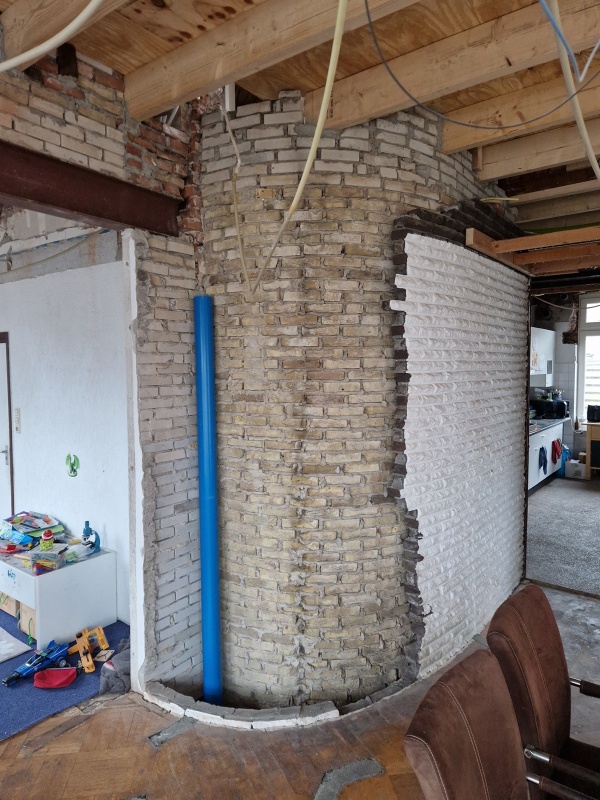

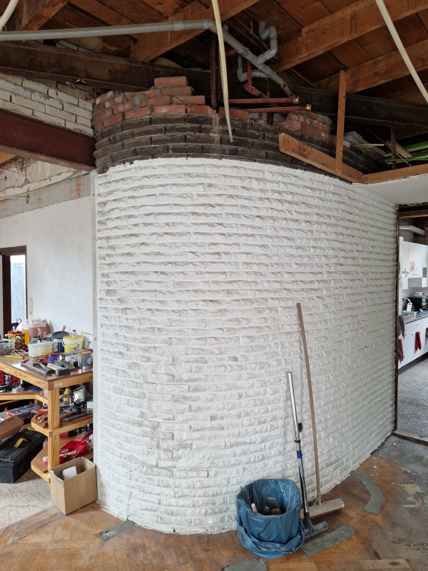

De situatie - oude muren, wat moet je ermee
@No Hands Nee, niet veel voortgang maar zal er wat van maken. Nu de dagen korter worden merk ik minder zin/energie om elke dag tot 21:00 door te gaan en weekenden zijn snel gevuld met familie uitjes / gelegenheden. :O
Vervolgend op vorig post hadden we nog één steentje uit de tuin te krijgen... Deze pièce de résistance was de fundering van de brandtrap die allang verkocht was en moest er nu toch een keer uit.
Afbeeldingslocatie: https://tweakers.net/i/MUz6EE8zOg8GB_DHi52ZKYv5924=/800x/filters:strip_icc():strip_exif()/f/image/qiwYlejr3KcwSeSyC0Ve5EGb.jpg?f=fotoalbum_large
Dit was met geen mogelijkheid te tillen met twee man, maar wie niet sterk genoeg is moet slim zijn. Bovenstaande foto is het blok al 40cm het terras op getild maar de container in had weer zijn eigen uitdaging:
Afbeeldingslocatie: https://tweakers.net/i/KS9Ca0l_8nEG0xn9uXTLwGz9HpA=/x800/filters:strip_icc():strip_exif()/f/image/Zwu8Cnc9AcyC9k2UPHiUkNt4.jpg?f=fotoalbum_large
Lol.. die poging om hem 'er gewoon even in te rollen' is hopeloos mislukt (zonder gewonden). Gelukkig heb ik een vrouw die nogal wat emoties moest uiten en die heeft hem toch in stukken gebeiteld.
We hadden zoveel puin uit de grond gehaald door vervanging van het riool maar nog niet genoeg voor 10m3. Willekeurig muurtje gevonden die wij toch al niet mooi vonden:
Afbeeldingslocatie: https://tweakers.net/i/DQFcAWvRwR3DEngsiREYhO5EqGU=/232x232/filters:strip_icc():strip_exif()/f/image/ZQ0aTDXbW8ny1DIQgJQ3Ev2u.jpg?f=fotoalbum_tileAfbeeldingslocatie: https://tweakers.net/i/JAPw4DdUUqgvTx35eNCmDjxBgvM=/232x232/filters:strip_icc():strip_exif()/f/image/a7Ev48TrWbJZrEEWC0JmGfwu.jpg?f=fotoalbum_tile
Dit was een heel merkwaardig muurtje die zelfs doorloopt naar het souterrain. Hij lijkt enkel een stalen balk te ondersteunen die weer de houten balklaag ondersteunt. Deze balklaag is verzwakt geraakt door het ooit verplaatsen van de trap. In de ruimte die gecreerd werd tussen de twee muren zat een stenen rookkanaal wat helemaal 3m hoog gevuld zat met vermiculiet (nieuw woordje geleerd B) ). Het slopen dient ook als doel om het leidingwerk bereikbaar te maken voor de aannemer. Dit dient allemaal voor de CV ketel die wij willen draaien op zijn plek en leidingen vernieuwen.
Vanwege de gevelisolatie is de buitenkant weer netjes maar moet ik zelf de binnenkant weer goed genoeg maken zodat er gestuct kan worden. Nu waren de dagkanten wel een mooi klusje maar het steenwerk was soms slecht.

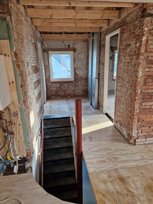

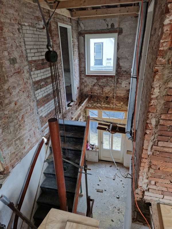

De verbouwing - net op tijd weer warm (2)

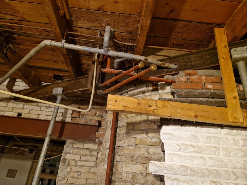

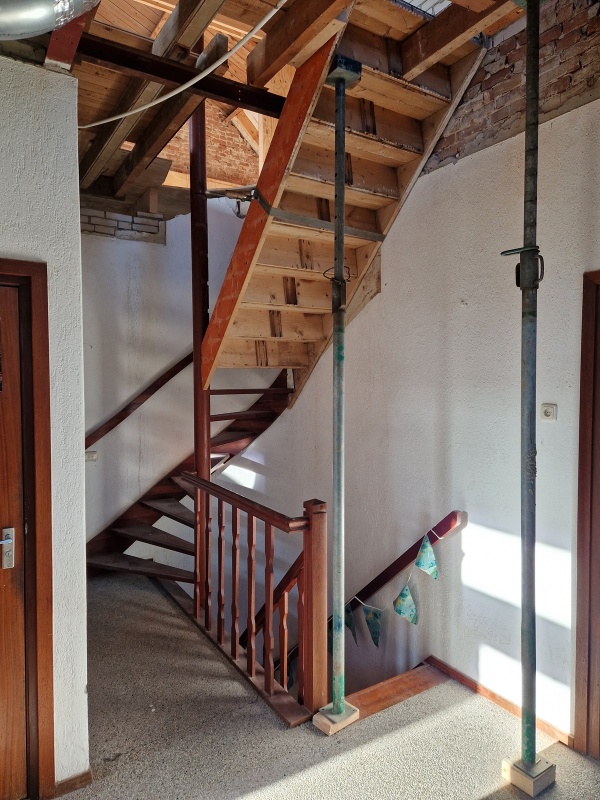

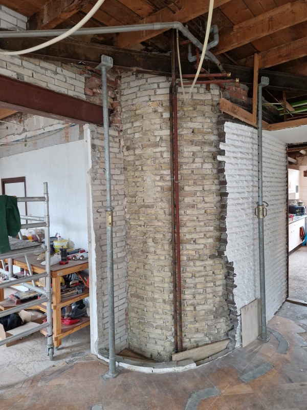

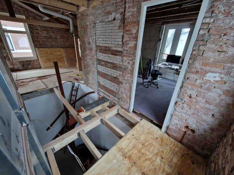

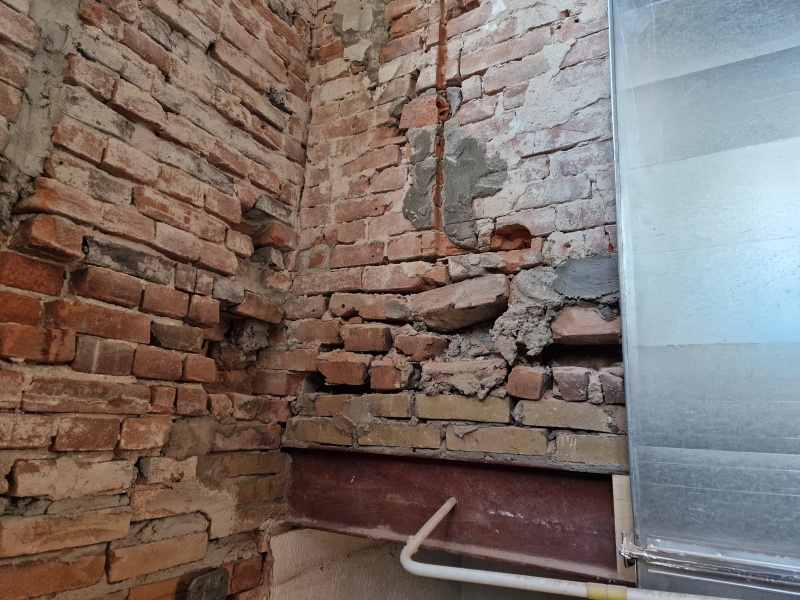

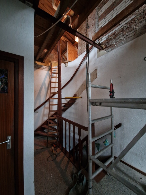

Oke, deel twee! Het was een hoop voorbereiding en nu de CV ketel aan zijn nieuwe muur hangt kunnen we de vloer aanpakken. Eerst dacht ik om de oude balken op te dikken van 160mm naar 220mm maar waarom niet in zijn geheel vervangen? oOo
Het is een drukke foto omdat we al zo lekker bezig waren. De eerste balken waren direct het moeilijkst omdat het spantbeen van het dak op de oude vloerbalken rustte. Door verzakking van het dak is dit spantbeen al opgevangen, verstevigd en geheel omkleed met underlayment. Deze hebben we goed onderstempeld en toen al twee balken vervangen en op juiste hoogte geduwd.
Afbeeldingslocatie: https://tweakers.net/i/39Q1Nf_r8zTyeZpaJlzV2-mMbTM=/800x/filters:strip_icc():strip_exif()/f/image/zWJlYQ3BxE95Jw5RDQt5LgG9.jpg?f=fotoalbum_large
In het begin vond ik het wel spannend en ingrijpend maar met verstandig beleid hoeft het niet moeilijk te zijn:
  1. Bepaal hoogte van nieuwe vloer met bv. meterlijn en laser
  2. Goed onderstempelen waar nodig
  3. Verwijder vloer waar gewerkt wordt
  4. Verwijder niet te veel balken zodat muren/vloer gekoppeld blijven en het een geheel blijft
  5. Vergroot gaten, gelet op de nieuwe hoogte
  6. Nieuwe balken erin tillen en waterpas op hoogte stellen met stempels of wiggen
  7. Vastzetten met (ondersabelings)mortel

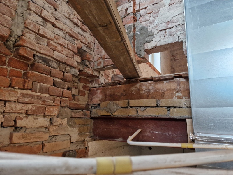

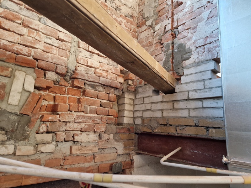

Muurankers gevonden en hergebruikt.
Afbeeldingslocatie: https://tweakers.net/i/Hmc7g7f0Cze7ve4JEU4VY78VaTk=/800x/filters:strip_icc():strip_exif()/f/image/iznFNBfDayzAFjX9IxlLovhX.jpg?f=fotoalbum_large
Eerste vier zijn klaar! Gelijk weer een geheel gemaakt door bevestiging van ondervloer.

De verbouwing - out with the new, in with the old
Ons huis bestaat grofweg uit twee delen, gescheiden door een draagmuur. De balklaag van de eerste helft is inmiddels vervangen en was ook nodig om badkamer te kunnen dragen. Ergens tijdens dit proces hebben we bedacht álles maar te gaan vervangen want veel van wat wij aantroffen vertrouwden we niet meer.
:henk

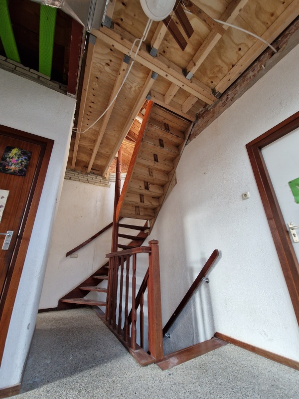

Eerst de overloop.
Afbeeldingslocatie: https://tweakers.net/i/swa8zPUXRr1hSOevpYrMM0XBhOg=/232x232/filters:strip_icc():strip_exif()/f/image/p7mn11CEbfrOIzL01ChTBksT.jpg?f=fotoalbum_tileAfbeeldingslocatie: https://tweakers.net/i/eJx2YeB6OZ4xSZn2P9TbF48HtCQ=/232x232/filters:strip_icc():strip_exif()/f/image/EQN5pDdds8Y4M0tmPahcyS9E.jpg?f=fotoalbum_tile
Vrouw des huizes ergerde zich altijd al aan de spiltrap: je kijkt steil naar beneden en het loopt wat ongemakkelijk op de smallere treden. Ik vond juist de overloop boven wat smal en de balklaag was een geknutselde rommel van raveelbalk aan raveelbalk. Zo waren we het samen over eens dat dit beter kon.
Ik moest wel even wennen aan het idee dat je een trap zomaar zou kunnen veranderen! Voor een nieuwe trap in stijl hebben we nu geen budget, maar de vorm en maatvoering leggen we vast met nieuwe balklaag.
Afbeeldingslocatie: https://tweakers.net/i/kD-Wd3bycW72WWVwBhcpMPNNNcU=/x800/filters:strip_icc():strip_exif()/f/image/thhgt8zWlOnhzp14JTwXa70I.jpg?f=fotoalbum_large
Schijnt een heel aanbod op marktplaats te zijn voor trappen! Gevonden in Amsterdam! Precies met 20cm optreden, 20cm aantrede. De breedte was jammergenoeg 3cm te breed dus eerst is de zijkant eraf gehaald en zijn alle treden iets ingekort.
Afbeeldingslocatie: https://tweakers.net/i/zS3U99n7X5kRRl1fjsRQpuKaowY=/x800/filters:strip_icc():strip_exif()/f/image/iUymHRThUfu8acTYt7ypoilt.jpg?f=fotoalbum_large
Bij demonteren moest ik toch bekennen dat de vorige trap best mooi gemaakt was maar niet onze smaak. Keihard hardhout, keurig afgewerkt met hout dopjes voor schroeven en met gebogen trapboom. (y) Schouderklopje voor mijzelf want ik vind het nog steeds een klein wonder dat we het passend konden maken. De spil heeft een extra gleuf, op precies de juiste diepte en hoek, net als het uitlijnen van de overgang van ene naar andere trap; alles moest kloppen.
Afbeeldingslocatie: https://tweakers.net/i/TiLax1oC3HJdcb4tRcmtprs6g0I=/232x232/filters:strip_icc():strip_exif()/f/image/yGiC1ZyGySxikib5Ugx8KsSY.jpg?f=fotoalbum_tileAfbeeldingslocatie: https://tweakers.net/i/pyQt5tK8H5E6hsWM57l8qoz62so=/232x232/filters:strip_icc():strip_exif()/f/image/QdjU1iJHYPJSUJUdK5sU9wEP.jpg?f=fotoalbum_tile
Het resultaat van bovenaf:
Afbeeldingslocatie: https://tweakers.net/i/KH0E4YnQvyr259w-VM4z0LnROCM=/x800/filters:strip_icc():strip_exif()/f/image/aeGsMcz7vjdFy0B2TyHcAQ6t.jpg?f=fotoalbum_large
Nu weer opbouwen maar.. och.. man.. dat dit huis nog rechtopstaat.. Ik denk dat dit metselwerk gerommeld is door plaatsing van stalen ligger en men er toen niet goed bij kwam. Hele stukken muur verbrokkelde als je het aanraakt.
Afbeeldingslocatie: https://tweakers.net/i/79E3djN_hUbiKN6JTP7nDDQHBdA=/800x/filters:strip_icc():strip_exif()/f/image/2sN00thIf3a6gWc8JJdYCgZm.jpg?f=fotoalbum_large
Afbeeldingslocatie: https://tweakers.net/i/3UHcq7lTyJJDl_I6hCCAFlA2Vo8=/800x/filters:strip_icc():strip_exif()/f/image/KSGZ9LgJSTS2xN2cSEBbUZH1.jpg?f=fotoalbum_large
Afbeeldingslocatie: https://tweakers.net/i/i4zSfwXVEIojihaIMcCQ-xCvcwI=/800x/filters:strip_icc():strip_exif()/f/image/BNTdjI0OGiuy8A3Sp7IKX2di.jpg?f=fotoalbum_large
Ik heb een dubbele balk gekoppeld en oplegging gegeven op dragende muren. De twee balklagen geraveeld op hun eigen balk, zit weer supersterk. Voor de trap een extra draagbalkje die te verwijderen valt om toekomstige trap speling te geven.
Even oppassen tijdens het forenzen:
Afbeeldingslocatie: https://tweakers.net/i/XxJpMTisqj_TeWAgxin8leF3TSA=/800x/filters:strip_icc():strip_exif()/f/image/fvZIJaat0QRwW26iNuhogpGE.jpg?f=fotoalbum_large
Zo! Weer een hele nieuwe uitdaging maar zeer tevreden. Ben ondertussen het huis van binnenuit opnieuw aan het opbouwen.

Ziet er goed uit.
  • Haribo112
wtf is daar gaande met die elektrabuis dwars door een stalen ligger.... Dat kan toch niet 8)7
  • Vliegvlug
  • Laatst online: 14:37
Vliegvlug
Flight Simple
Haribo112 schreef op dinsdag 20 januari 2026 @ 09:04:
Ehh zo’n gat op die plek is echt geen probleem hoor!
  • D.deJong
  • Laatst online: 14-11 19:15
Niks mis mee, duidelijk geen verstand van zaken 8)7
  • ollie1965
  • Laatst online: 12:52
ollie1965
Op zoek naar energiebesparing
Geen probleem wat constructiesterkte en een (goede?) oplossing om een verlaagd plafond te voorkomen als het anders onder de H balk door moet.
Ollie kent deze situatie namelijk waardoor het plafond in de hal (bijgebouw/hoofdgebouw) bij mij net even ~30mm lager is dan kan. Is dat veel? Bij een laag plafond vind ik van wel.
  • Andrehj
Andrehj
(Dit was een reactie op Refrag in "Renovatie 1899 - het verhaal van Cygnus")
Wat is daar het probleem van? Het (midden van het) lijf van zo'n I-profiel doet voor de belastingen toch niets. En ze hebben netjes in het midden geboord. Niks aan de hand dus.
  • Refrag
Het was zo'n doorslaand succes dat het elders met meer ambitie is toegepast:
Afbeeldingslocatie: https://tweakers.net/i/yVRJcBS_CjXOOn5bmRVMeupZTF0=/800x/filters:strip_icc():strip_exif()/f/image/6XIwqX1Ns3ioOCAWlhqvc9d7.jpg?f=fotoalbum_large
You take the blue pill – the story ends and you believe whatever you want to. You take the orange pill – you stay in Wonderland, and I show you how deep the rabbit hole goes. Huis uit 1899
  • hollandnick
  • Laatst online: 14:01
Refrag schreef op donderdag 22 januari 2026 @ 11:36:
uhhh hoe krijg je überhaupt een gat in een stalen balk? Ik denk niet dat ook maar 1 boor die ik heb daar een gat in kan maken :P
A hero need not speak. When he is gone, the world will speak for him
  • InsaneNL
InsaneNL
ach waarom ook niet
Niks moeilijks aan, het web van zo'n H-balk is niet zo dik. Wil prima met een goeie stappen boor. En anders een magneet boor met een grote kernboor er in. Al is dat grote gat op de foto is waarschijnlijk met de snijbrander gedaan als ik de staalslakken er om heen zo zie.
  • Loft
  • Laatst online: 11:47
Dat kan heel makkelijk, mits niet overal ;)

Het is gokken hoe het ooit bedacht was, maar:
  • De trap is in jaren 70 verplaatst en heeft een rond-vormige kwartslag gekregen
  • Op onderstaande foto sta ik op het plafond van een betonnen bunker
  • Er is een rookkanaal bedacht van souterrain door de begane grond naar de verdieping en door het dak
  • CV heeft destijds daar zijn plek en leidingwerk gekregen
Er zijn toen twee nieuwe, ronde muren gemetseld van de fundering in het souterrain tot aan het plafond van begane grond.
Afbeeldingslocatie: https://tweakers.net/i/KenT9rK8pFxw8HMnICThTTkLdFs=/x800/filters:strip_icc():strip_exif()/f/image/ZQ0aTDXbW8ny1DIQgJQ3Ev2u.jpg?f=fotoalbum_large
Afbeeldingslocatie: https://tweakers.net/i/Ys91HUOQ4uVfupppzLCVUbgMk4c=/x800/filters:strip_icc():strip_exif()/f/image/a7Ev48TrWbJZrEEWC0JmGfwu.jpg?f=fotoalbum_large
De stalen ligger rustte op drie punten en was bedoeld om vijf balken van de balklaag te ondersteunen. Bij demonteren van het geheel, bleken er maar drie balken echt op te steunen (werking?) want het was ook geraveeld en er was maar één balk die echt ingekort was door verplaatsen van trap. |:(
Al het gerommel is nu weg en restant van de muur met die rare bakstenen breken we nog wel een keer af als er een puincontainer staat. Blijft er een drie meter diep gat over midden in de woonkamer. Daaruit kruipen 's nachts de beestjes naar boven... zeggen de kinderen.
De huidige stalen ligger links heeft genoeg oplegging maar ik vind het toch een vrij dun muurtje nu wij een stuk hebben weggebroken. Twijfel erover of ik die moet versterken of een constructeur om advies te vragen.
Afbeeldingslocatie: https://tweakers.net/i/Jd1mERgZt5q4UhvJ2MziimU4YgI=/x800/filters:strip_icc():strip_exif()/f/image/EGFk6B8rZg4eBH9CNHKnUGNW.jpg?f=fotoalbum_large
(De blauwe buis is 5 meter lang en dit was even makkelijk opbergplek)

Zal ik deze banden uitgraven en strak tegen de stoep plaatsen, maar dan 10cm onder maaiveld niveau. Dat gebruik ik dan als bekisting en de andere kant gewoon direct in de aarde. Aan de bovenkant laat ik dan het nieuwe beton er nog beetje overheen lopen?
Afbeeldingslocatie: https://tweakers.net/i/Glidau73v70khaJr4K5BgtNeOgU=/x800/filters:strip_icc():strip_exif()/f/image/ajz0VaRhxoDw3UAI6LYrGMer.jpg?f=fotoalbum_large
Zit daar natuurlijk ook mijn glasvezel.... wat moet ik daar nou mee?

Die glasvezel zit niet in de weg. Straks met het metselwerk een pvc buis in de lengte doorzagen en om de glasvezel doen en mee inmetselen als doorvoer. Als het muurtje iets gaat zetten zal de kabel niet beschadigen.
Ik zou zelf de stoepband weghalen, eventueel een rij tegels tijdelijk eruit en dan een mooi strak gat maken. Folie erin en dan beton. 20cm is meer dan voldoende. Het strookje 2 a 3 keer de breedte van de muur maken.
