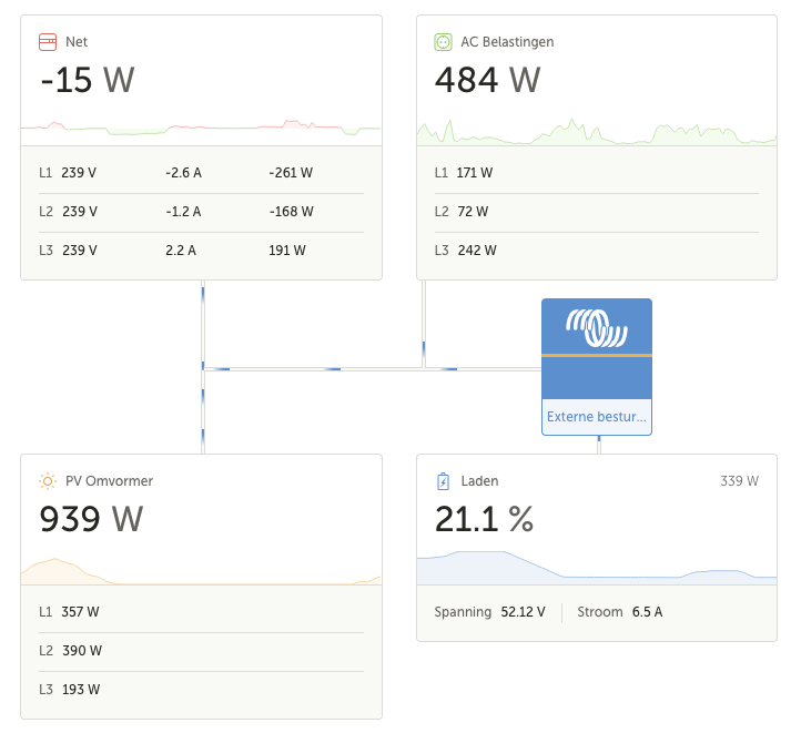

Japie.G schreef op dinsdag 13 januari 2026 @ 21:16:
Is er binnen nodered ook een setting te vinden die het hele ESS of DESS in idle zet? Gewoon inactief? Niet laden, niet ontladen?
Je kunt hem op external control zetten, of zelfs helemaal uit via node red. Je kunt hem dan ook weer aan zetten, hij is dus niet helemaal uit. Scheelt standby verbruik. Ik zet die van mij uit als er niet geladen of ontladen wordt.
Afbeeldingslocatie: https://tweakers.net/i/2EwN40XZbB86b6vYbep2Evo1VpQ=/x800/filters:strip_exif()/f/image/NG8ltwn19gPleksLo7EB43iA.png?f=fotoalbum_large
[ Voor 25% gewijzigd door DanTm op 13-01-2026 21:40 ]

Japie.G schreef op dinsdag 13 januari 2026 @ 21:40:
Oh das slim denk ik. Via welke control node doe je dat?
Zie screenshot bij mijn reactie

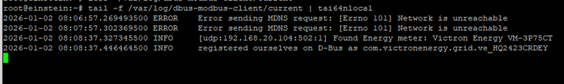

@KrL Je hebt het over EM24's en over IP adressen / aangesloten via een netwerkkabel.
Echter de EM24 specs die ik kan vinden heeft het totaal niet over ethernet / wifi aansluit mogelijkheden alleen over modbus en Zigbee
Afbeeldingslocatie: https://tweakers.net/i/aZpjLDTmnGkvn4YEOXdroD6qQGI=/800x/filters:strip_exif()/f/image/rqCM69AtXErQ8yK4solQWGGt.png?f=fotoalbum_large
Kortom ik snap het eventjes niet weet je zeker dat je de EM24's hebt en niet de VM-3P75CT die is namelijk wel met een ethernet aansluiting uitgerust.
Inmiddels opgehelderd door @habbekrats
Dat even daargelaten je zei immers dat je aan het pingen was geslagen vanaf een andere computer.
Echter wil je de verbinding tussen je Energie meter (even daargelaten welke dit nu precies is) goed controleren dan moet je ook de ping uitvoeren vanaf de Cerbo zelf omdat je dan het volledige netwerk pad controlleert.
Je kunt gelukkig ook op je Cerbo met SSH inloggen en vanaf de CLI dan een ping uitvoeren.
Hier staat beschreven hoe je SSH aanzet / toegang krijgt en moet verbinden.
Als dan de ping ook stabiel is, kun je iig uitsluiten dat het geen netwerk issue is (overigens is het sowieso geen IP conflict als je netjes de boel op static IP hebt staan zoals je hebt beschreven, maar kan er toch wellicht ergens een slechte verbinding zitten / packet loss zijn dat je issue nu veroorzaakt.
Dat kun je dus uitsluiten door direct de ping uit te voeren vanaf je Cerbo.

  • Laatst online: 10:00
cyclone schreef op woensdag 14 januari 2026 @ 21:49:
kwestie van juiste type zoeken https://zonnepanelensuper...WoL1tMfcforn_M-GRornzFQEu

@habbekrats thanks die had ik idd niet gevonden.
Anyway ik heb zelf ook even SSH aangezet en een ping aangezet naar mijn VM-3P75CT, deze bevindt zich overigens in een ander VLAN dan mijn Cerbo kortom dit moet over een aantal switches naar mijn firewall en dan weer terug (en dit werkt al ruim een jaar zeer stabiel).
Je ziet wat fluctuatie in de ping tijden maar ik acht dat niet vreemd, als het goed is reageren dergelijke devices wel op ICMP (ping) maar geven ze daar een lage prio aan en kan dat resulteren in wat minder strakke ping tijden maar dat is geen reden tot zorg (zeker niet als er geen packet loss optreedt.
Als je Packet loss ziet dan heb je wel een issue want dat is killing voor dit verkeer gezien het UDP based is (zie screenshot bovenaan "Modbus UDP" en de EM24 of andere meter geen retransmits of uberhaupt weet dat pakketten niet aankomen)
Afbeeldingslocatie: https://tweakers.net/i/80BYcVBxGlAQNv8nMTUDr4Ms8is=/800x/filters:strip_exif()/f/image/kwMSWgNsPp75HZsHsYGouxJP.png?f=fotoalbum_large

Kwam met wat zoeken op de logfile van de dbus-modbus-client uit, deze lijkt elke 50 seconden ofzo te herstarten vanwege een watchdog timeout. Vreemde is dat hij dit ook doet zonder dat ik de EM24 heb toegevoegd dus dat zou impliceren dat het wellicht helemaal niet een de EM24 ligt maar dat dit het meest zichtbare symptoom is?
24
25
26
27
28
29
30
31
32
33
34
35
36
37
38
39
40
41
42
43
44
45
46
root@einstein:~# tail -F /data/log/dbus-modbus-client*/current | tai64nlocal
2026-01-15 08:31:49.009297500   File "/opt/victronenergy/dbus-modbus-client/dbus-modbus-client.py", line 270 in update_timer
2026-01-15 08:31:49.009344500   File "/usr/lib/python3.12/site-packages/gi/overrides/GLib.py", line 497 in run
2026-01-15 08:31:49.009355500   File "/opt/victronenergy/dbus-modbus-client/dbus-modbus-client.py", line 452 in main
2026-01-15 08:31:49.009424500   File "/opt/victronenergy/dbus-modbus-client/dbus-modbus-client.py", line 455 in <module>
2026-01-15 08:31:49.068705500 *** starting dbus-modbus-client ***
2026-01-15 08:31:51.061207500 INFO     dbus-modbus-client.py v1.71
2026-01-15 08:31:51.072508500 INFO     Waiting for localsettings
2026-01-15 08:31:51.125248500 INFO     registered ourselves on D-Bus as com.victronenergy.modbusclient.tcp
2026-01-15 08:32:07.406185500 INFO     [tcp:192.168.10.2:502:1] Found Energy meter: Carlo Gavazzi EM24DINAV23XE1X
2026-01-15 08:32:07.904615500 INFO     registered ourselves on D-Bus as com.victronenergy.grid.cg_BX2150061002C
2026-01-15 08:32:21.065043500 ERROR    Watchdog timeout
2026-01-15 08:32:21.065227500 Thread 0xb47ae400 (most recent call first):
2026-01-15 08:32:21.065232500   File "/opt/victronenergy/dbus-modbus-client/mdns.py", line 40 in recv
2026-01-15 08:32:21.065235500   File "/opt/victronenergy/dbus-modbus-client/mdns.py", line 114 in run
2026-01-15 08:32:21.065238500   File "/usr/lib/python3.12/threading.py", line 1012 in run
2026-01-15 08:32:21.065241500   File "/usr/lib/python3.12/threading.py", line 1075 in _bootstrap_inner
2026-01-15 08:32:21.065282500   File "/usr/lib/python3.12/threading.py", line 1032 in _bootstrap
2026-01-15 08:32:21.065312500
2026-01-15 08:32:21.065314500 Current thread 0xb5214400 (most recent call first):
2026-01-15 08:32:21.065316500   File "/opt/victronenergy/dbus-modbus-client/watchdog.py", line 21 in run
2026-01-15 08:32:21.065347500   File "/usr/lib/python3.12/threading.py", line 1012 in run
2026-01-15 08:32:21.065375500   File "/usr/lib/python3.12/threading.py", line 1075 in _bootstrap_inner
2026-01-15 08:32:21.065401500   File "/usr/lib/python3.12/threading.py", line 1032 in _bootstrap
2026-01-15 08:32:21.065428500
2026-01-15 08:32:21.065429500 Thread 0xb69ab020 (most recent call first):
2026-01-15 08:32:21.065454500   File "/usr/lib/python3.12/site-packages/pymodbus/client/sync.py", line 293 in _recv
2026-01-15 08:32:21.065465500   File "/usr/lib/python3.12/site-packages/pymodbus/client/sync.py", line 89 in recv
2026-01-15 08:32:21.065515500   File "/usr/lib/python3.12/site-packages/pymodbus/framer/__init__.py", line 49 in recvPacket
2026-01-15 08:32:21.065526500   File "/usr/lib/python3.12/site-packages/pymodbus/transaction.py", line 367 in _recv
2026-01-15 08:32:21.065572500   File "/usr/lib/python3.12/site-packages/pymodbus/transaction.py", line 299 in _transact
2026-01-15 08:32:21.065634500   File "/usr/lib/python3.12/site-packages/pymodbus/transaction.py", line 175 in execute
2026-01-15 08:32:21.065681500   File "/usr/lib/python3.12/site-packages/pymodbus/client/sync.py", line 109 in execute
2026-01-15 08:32:21.065691500   File "/opt/victronenergy/dbus-modbus-client/client.py", line 32 in execute
2026-01-15 08:32:21.065743500   File "/usr/lib/python3.12/site-packages/pymodbus/client/common.py", line 125 in read_input_registers
2026-01-15 08:32:21.065754500   File "/opt/victronenergy/dbus-modbus-client/client.py", line 41 in read_registers
2026-01-15 08:32:21.065803500   File "/opt/victronenergy/dbus-modbus-client/probe.py", line 113 in probe
2026-01-15 08:32:21.065814500   File "/opt/victronenergy/dbus-modbus-client/probe.py", line 43 in probe
2026-01-15 08:32:21.065869500   File "/opt/victronenergy/dbus-modbus-client/dbus-modbus-client.py", line 168 in probe_devices
2026-01-15 08:32:21.065880500   File "/opt/victronenergy/dbus-modbus-client/dbus-modbus-client.py", line 259 in update
2026-01-15 08:32:21.065936500   File "/opt/victronenergy/dbus-modbus-client/dbus-modbus-client.py", line 304 in update
2026-01-15 08:32:21.065946500   File "/opt/victronenergy/dbus-modbus-client/dbus-modbus-client.py", line 270 in update_timer
2026-01-15 08:32:21.065996500   File "/usr/lib/python3.12/site-packages/gi/overrides/GLib.py", line 497 in run
2026-01-15 08:32:21.066007500   File "/opt/victronenergy/dbus-modbus-client/dbus-modbus-client.py", line 452 in main
2026-01-15 08:32:21.066054500   File "/opt/victronenergy/dbus-modbus-client/dbus-modbus-client.py", line 455 in <module>
2026-01-15 08:32:21.115372500 *** starting dbus-modbus-client ***

Ik denk wel dat je hier iets te pakken hebt, dit is mijn output als ik zelfde logfile pak gebeurt amper iets in de logfile :
Afbeeldingslocatie: https://tweakers.net/i/nCt_tVVxDFXYtXW7YqlsqIZC7ew=/800x/filters:strip_exif()/f/image/DakhHRStCvpqr02rKtKyrf3D.png?f=fotoalbum_large
Ben je al in conclaaf met Victron support ? of heb je het daar al in de community gegooid (volgens mij lezen daar ook Victron engineers mee)

Goede find, dat lijkt meer op de oorzaak inderdaad, maar kan alsnog met de EM24 te maken hebben indien dat stukje software van victron een beetje onhandig is geschreven wellicht en zich zo gedraagt als één device zich al misdraagt.
Je hebt nu één event. Zie je elke keer 'sync.py", line 293 in _recv' voorbij komen daarin? Indien ja, dan impliceert dat toch wel een communicatieprobleem met een modbus device - bijvoorbeeld eentje die vastloopt, traag reageert of dat er ergens packet loss is. Als we dat laatste uitsluiten ruikt het toch wel sterk naar die firmware bugs van de EM24. Is die wel goed geïnstalleerd en gereboot na update enzo?

Nee nog niet, via NKON al wel aanbod gehad om support partner mee te laten kijken maar wilde nog even eea uitzoeken/uitsluiten.
Ik zat hierdoor ook meer te denken aan een algemeen modbus issue dus heb geprobeerd de Cerbo een factory reset te geven (lukte niet) en vervolgens alles maar losgehaald/uit de configuratie gewijzigd en opnieuw stap voor stap geconfigureerd. Hij vond vervolgens direct de EM24 en en hij lijkt stabiel met nagenoeg live updates, ook na een herstart. Vervolgens Multiplus en BMS aangesloten en ook hiermee geen problemen, het lijkt in de communicatie met mijn 2x Solaredge SE omvormers te zitten (via Sunspec met ID 126): deze had ik handmatig als modbus device toegevoegd in de Cerbo terwijl dat achteraf niet hoeft, waarschijnlijk zorgde dit voor timeouts. Inmiddels is alles verbonden en geconfigureerd en lijkt het te werken zoals het hoort, fingers crossed dat het zo blijft!!
Hoe heb je de SolarEdge nu dan verbonden?

Ik heb op beide Modbus aangezet (port 502) en SunSpec (Non-SE Logger) met Device ID 126, vervolgens en scan gedaan binnen Settings - Integration - PV Inverters waarna ze verschenen. Blijkbaar niet nodig (en mogelijk dus zelfs nadelig) om ze ook nog als Modbus device toe te voegen.

Jep daar gaat het mis, ze horen bij PV inverters te staan (en ook hier heb je de mogelijkheid om ze handmatig op basis van IP adres toe te voegen als ze niet automatisch verschijnen).
Afbeeldingslocatie: https://tweakers.net/i/8wvhC6vGi09rM9e-zbCatL12RnY=/800x/filters:strip_exif()/f/image/pv0FVQTbelb528fIYfQSHWrZ.png?f=fotoalbum_large

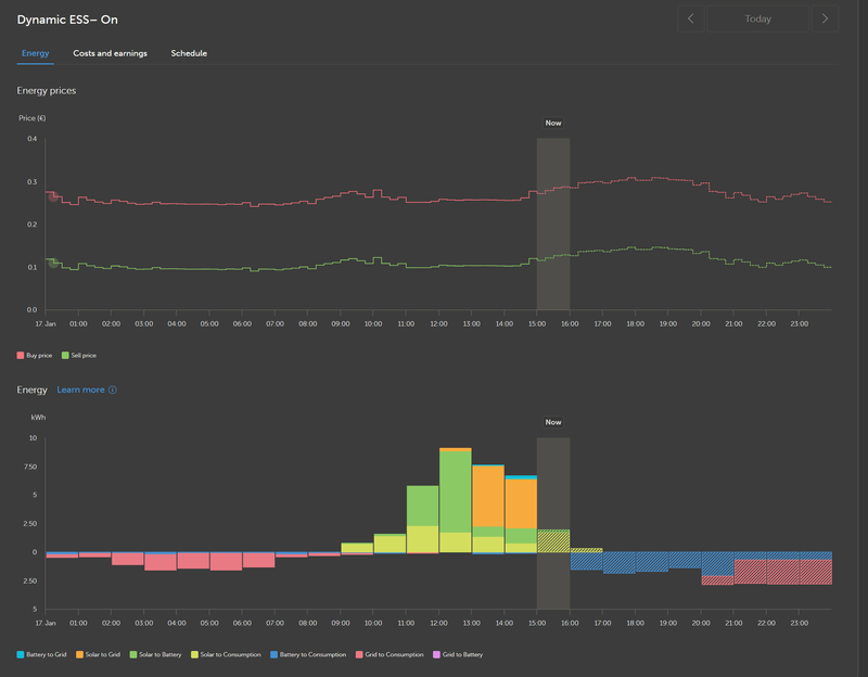

Ik draai nu een paar weken DESS, maar dat lijkt nog niet goed te gaan. Elke dag dat de zon er een beetje doorbreekt gaat die opwek voor een aanzienlijk deel het net op terwijl ik met de instelling zou verwachten dat het systeem de accu de nacht ervoor voor eigenverbruik zou gebruiken om overdag de stroom op te kunnen slaan.
Afbeeldingslocatie: https://tweakers.net/i/Tg2y4I9iAx9i9w5RuJmJRp6jKa8=/800x/filters:strip_exif()/f/image/W5XlwWEerbmeSS8cairVCp5m.png?f=fotoalbum_large
In dit plaatje varieerde het accuniveau tussen de 80% en 98%
Iemand een idee waar dat aan kan liggen?

Omdat bij een systeem verlies van 80% de zonnestroom beter direct verkocht kan worden, dan later gebruikt.
Maar af en toe zijn er wel dagen dat er wat verdient kan worden, naar het ligt ook erg aan je DESS instellingen natuurlijk wat hij gaat doen.

Green mode zo te zien? Ws met default efficiency, hij had nog meer het net op moeten gooien 😉

een heen en weer verlies van 80% lijkt me wel erg hoog. Als ik ruw schat zou mijn werkelijke verlies tussen de 20 en 30 % moeten liggen, maar ik weet natuurlijk niet waar DESS mee rekent, want dat kan ik kennelijk niet meer instellen.
Verder heb ik bewust het prijsgrafiekje er bij gepost, hij kocht dus 's nachts voor ca 24 cent en verkocht overdag voor 10 cent. Ik heb accukosten ingesteld van 4 cent. Dan zou hij dus breakeven komen bij een rendement van 50% zoals ik het zou rekenen.
Het lijkt mij er op dat DESS denkt dat ik veel minder PV heb dan werkelijk, maar dat kan ik nergens instellen naar ik weet

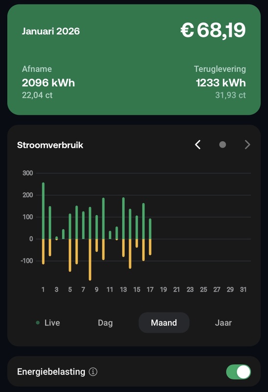

Verder de instellingen, trade mode zonder net beperkingen, cap 76kWh, 10kW max laden/ontladen
Kun je me dan uitleggen waarom hij dan meer direct het net op had moeten gooien? Kan het zo zijn dat hij intern helemaal niet met de ingestelde prijzen rekent, maar toch nog iets met salderen doet?
DESS saldeert niet, handelt alleen op basis van jouw instellingen.
Accu kosten hoog zetten betekend dat DESS de accu juist minder inzet dan je zou verwachten. Een SOC meting met de Victron SmartShunt geeft ook een beter resultaat.
Accu kosten op €0,01 geeft DESS meer ruimte om de accu in te zetten. De accu is er immers om werk te verzetten. Die kosten zijn al gemaakt.
DESS trade is idd niet op eigen verbruik gericht maar juist op traden waarmee je de eigen stroomkosten uiteindelijk verlaagd.
De stroomtarieven, zoals ze worden afgerekend, ongewijzigd aan DESS voeren geeft met een correct ingestelde RTE het beste resultaat. Als je de Victrons op zijn max laat laden of ontladen dan veroorzaakt dat grotere verliezen (lagere RTE).
Als je meer Trading wil zien verlaag dan het vermogen van de batterij in de DESS batterij instelling. Een lager vermogen betekend een hogere RTE en meer Trading momenten met over de long run een betere omzetting en minder teleurstellingen. Je past tarief manipulatie toe met de verwachting dat DESS het anders gaat doen, maar als de RTE niet overeenkomt met de daadwerkelijke Full load efficiëntie dan stelt het alleen maar teleur.
Het systeem draait met een gemeten efficiëntie van 88% op een ca 60% load van wat de setup kan leveren. En het stelt niet teleur. Integendeel, sinds dat ik stopte met tarief manipulatie en de correct gemeten RTE had ingegeven, leverde Trading ook meer op.
2096kWh import - 1233kWh export + 94,9kWh PV = 957,9kWh
€68,19 / 957,9kWh = €0,0711 per kWh all-in
Afbeeldingslocatie: https://tweakers.net/i/EZvT6Nhie4lYWuRNI9BeZEuk0w0=/x800/filters:strip_icc():strip_exif()/f/image/8HmGnj5sLJidkEDpjjMnxZ5E.jpg?f=fotoalbum_large

De meter is nu gelukkig stabiel, de SolarEdge monitoring niet: hij verlies regelmatig de verbinding met de omvormers. Is een topic over in de Victron community voor het geval iemand anders er ook last van heeft: https://community.victron...ery-few-minutes/39939/107. Voorlopige workaround: SolarEdge support de omvormers laten downgraden naar firmware 4.22.44

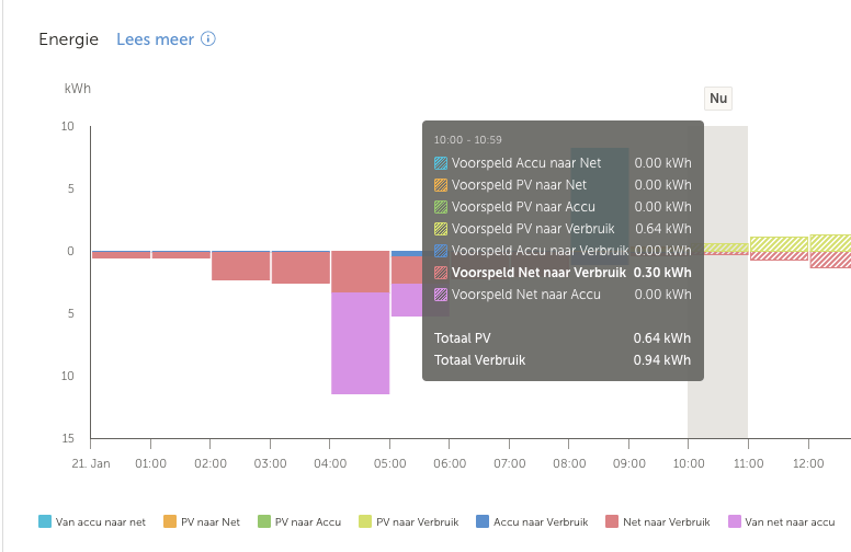

Even een klein testje gedaan. De vermogens voor laden en ontladen die je in kW instelt in het DESS accusettings menu lijken toch wel echt gebruikt te worden door DESS. Ik dacht dat het alleen op de planning invloed had. Maar als ik 2kW instel als laadvermogen (in dess) gaat hij ook echt niet harder laden dan 2kW binnen DESS. Dacht ergens gelezen te hebben dat het enkel voor tijdsplanning gebruikt werd, maar ik zat fout :-)

Ik denk dat je (nieuwe) analyse klopt. De Cerbo krijgt een sloot aan 'schedules' van een kwartier (of een uur). Globaal is er een charge rate, inderdaad. Een discharge rate lijkt er niet te zijn, maar middels de target-SoC en je batterijcapaciteit impliciet te worden bepaald.
Afbeeldingslocatie: https://tweakers.net/i/BbzxYiUpDbQeqKtCj1S9XLS5LJg=/100x75/filters:strip_exif()/f/image/8ATQgqEypbBx9tvhMqENfiMm.png?f=fotoalbum_small
(afbeelding uit MQTT-Explorer, DESS staat nu uit)
Wat ik er beter eerder bij had kunnen vermelden is dat ik de DESS instelling zo heb gezet dat ik de meeste winst zou behalen uit een dynamisch Tibber contract waarbij er geen saldering meer is, maw ongelimiteerd trade mode maar wel de met een belastingverschil tussen inkoop/verkoop (10kW limiet). En aangezien ik veel winterverbruik heb met de warmtepomp is het dan juist belangrijk om de opwek van een zonnige korte piek het verbruik te spreiden over het etmaal.
Nu heb ik deze periode minder opwek dan verbruik, maar DESS probeert bijna elk etmaal de accu op 100% SOC te krijgen. Hierdoor gaat er vaak stroom het net op omdat er meer opwek is dan verwacht. Ik zou het logischer vinden dat hij in een lager stuk SOC bereik gaat plannen waardoor hij meer dan geplande opwek ook kwijt kan.
Ik teer nu nog even op een vast contract zonder terugleverkosten maar probeer het systeem alvast zo in te regelen, want in de nabije toekomst zal ik ook dynamisch moeten
Het verschil tussen inkoop en verkoop prijs is erg groot. Daarmee 'ziet' DESS dat er eigenlijk niet valt te verdienen. Welke formule heb je in DESS ingevuld voor die prijzen?
<EDIT> Ik zie nu dat je dat al hebt aangegeven...

Ik zit nog steeds in de fase waarin ik probeer te doorgronden hoe het systeem werkt en denkt. Weet iemand waarom met DESS aan mijn systeem de hele tijd switcht van :
laden, externe besturing, ontladen
terwijl er in de planning verder niets staat over laden van pv naar accu, of net naar accu, of vice versa. Ik verwacht in zo'n tijdsblok gewoon dat het hele systeem inactief is.

@Japie.G Draai je in Green Mode? DESS doet een voorspelling van de verwachte opbrengst en vraag, maar dit is natuurlijk nooit de werkelijkheid. Zo te zien probeert ESS de meter op 0 te houden, dus de PV opbrengst die over is gaat de accu in.
Het is een dynamisch systeem, zal nooit helemaal stil staan.

Nee ik zit in trademode. Minimum SoC is 20%. Hij hangt daar nu iets boven. Ik zou dus nooit verwachten dat hij tot laden zou overgaan. Systeem inactief en de overtollige zonnestroom op het net gooien is voordeliger.
Ikzelf denk ook richting BMS die verkeerde waardes doorgeeft aan het systeem waardoor er vraag ontstaat ofzo? Wellicht toch een keer handig om te kalibreren. Er zit bij mij wel een smartshunt tussen die de batterijmonitor is, die kan duidelijk wel met lage stromen overweg. Als het systeem op inactief staat zie ik altijd -16w of iets dergelijks, ik ga ervan uit dat dat het verbruik van de cerbo is die direct op de DC bus hangt.
