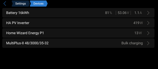

Beste mede-tweakers!
Na veel uitzoekwerk heb ik eindelijk mijn Victron 3-fase systeem draaiend.
Het gaat om een vrij standaard systeem met 3 (5kVa) multiplus 2 inverters, een Cerbo GX MK2 stuurunit en (nu nog) 2 Deye 5,12kWh batterijen.
Nu zie ik iets raars, wat jullie wellicht kunnen verklaren:
Tijdens het dischargen loopt er een negatieve stroom naar de accu en loopt de SOC op. Zou deze niet positief moeten zijn en de SOC dalen, immers de accu is aan het dischargen (dit geeft de BMS ook aan).
Ook lijkt het systeem goed te reageren op Dynamic ESS, echter als de stromen de verkeerde kant op lopen, gaat het systeem juist laden als er ontlaad moet worden en ontladen als er geladen moet worden.
Edit: Wellicht een domme vraag, maar bij Dynamic ESS moet de cerbo toch op externe besturing staan?
Is dit louter een instelling? Help! :)

  • Registratie: Juli 2019
  • Laatst online: 26-10 06:21
Ik heb een plugin gemaakt voor VenusOS om de opbrengst van mijn zonnepanelen uit HomeAssistant te koppelen aan de Victron. Volgens mij houdt Dynamic ESS geen rekening met zonopbrengst als je deze niet aanlevert. Doe er je voordeel mee: https://github.com/ajvdw/dbus-ha-pvinverter
Afbeeldingslocatie: https://raw.githubusercontent.com/ajvdw/dbus-ha-pvinverter/refs/heads/main/media/overview.png
[ Voor 11% gewijzigd door aj_vdw op 09-07-2025 09:25 ]

Iemand hier een idee over?
stefaantje schreef op vrijdag 11 juli 2025 @ 18:28:
- De MP2 lijkt enkel te laden volgens de info die hij van de BMS ontvangt. Laden aan max vermogen, of gereduceerd laden aan 10A indien "single cel high voltage alarm" of "Total high voltage alarm" zijn bereikt.
De verschillende stapjes die in de ESS assistent zijn ingesteld, worden volledig genegeerd?
- Het volledige huis zit op AC-in, er is niets aangesloten op AC-out. Toch lijkt er wat verbruik te zitten op AC-out? Kan ik de AC-out ergens hard uitschakelen in de Multiplus, om een beetje sluipverbruik te vermijden?
Zie prentje: de batterij wordt geladen met 2414W, maar AC-out verbruikt 34W. De frequentie verschilt, dus genereert de MP2 zelf een sinussignaal?

AC-OUT kan je compleet uitzetten als je dat wilt.
Wat bedoel je met "verschillende stapjes in de ESS assistant"? Screenshotje zou helpen...

En waar kan ik dat ik dat instellen? Victron documentatie maakt me daar niets wijzer over...
Jazsie schreef op dinsdag 15 juli 2025 @ 07:59:
Ah, foutje van mezelf, de ESS Assistant heeft enkel Dynamic cut-off stapjes. Dat zijn inderdaad geen stapjes om te laden :)
Maar onder de tab "charger" zijn wel Absorption & Float ingegeven.
Maar wanneer de ESS Assistant actief is, dan haalt de Victron de laad-instellingen uit de BMS, correct?
Afbeeldingslocatie: https://tweakers.net/i/0ZbnJerFZVtjcm-jWeoTvk2u-GQ=/800x/filters:strip_exif()/f/image/mKwPgQTyNnw0esZ5Gwy5j5G5.png?f=fotoalbum_large
Afbeeldingslocatie: https://tweakers.net/i/MlcbjXB7NRnxYeuYYLSmPC2J1Vk=/800x/filters:strip_icc():strip_exif()/f/image/fkxuzHrRFZ4uKCDXdFIU5HT3.jpg?f=fotoalbum_large

stefaantje schreef op dinsdag 15 juli 2025 @ 10:07:
Via VenusOS (Cerbo oid) bij de instellingen van de MP2 zelf is ergens een optie om te kiezen wat je met AC-OUT wilt doen.
Als je ingesteld hebt dat BMS leidend is dan wordt BMS informatie gebruikt mbt laden/ontladen.

Jazsie schreef op dinsdag 15 juli 2025 @ 10:19:
Als echte Victron-dummy kan ik toch echt de juiste instelling niet terugvinden...
Onder "Settings> System Setup > Position of AC loads" krijg ik enkel deze 2 opties te zien ('AC input only' staat daar vreemd genoeg niet bij?):
Afbeeldingslocatie: https://tweakers.net/i/BkdLcFIsKnikYXrnmAHU-DK5Nzs=/800x/filters:strip_exif()/f/image/KpZK0Qlv3NvBpMMVWbAWtBTu.png?f=fotoalbum_large
  • Jazsie
  • Laatst online: 15:17
je zit niet bij je MP2 instellingen...
Menu > MP2 etc >> ...
Woonachtig in België | 6200 Wp | eGolf 32kWh
