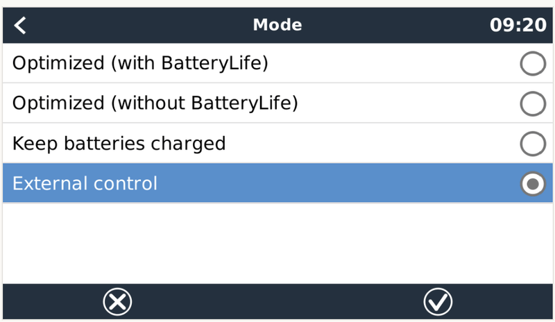

tryingtohack schreef op zondag 17 november 2024 @ 18:35:
Zou iemand voor mij dit script kunnen reviewen, eventueel testen op een raspberry met debian en python 3? (Mijn multiplus GX komt pas eind volgende week binnen).
Heb het nu na 1 dag hacken draaien.
Zaken die veranderd moesten worden in de standaard MP2 config na installatie:
0. Stel grid code in (Europe voor NL)
1. Zet ESS assistant aan
2. Ze mode "external control" aan (=mode 3)
3. enable service->modbus tcp in settings
Register is 37 en niet 2700/2716. Deze zijn voor mode 2.
Unit Id is voor mij 228 en niet 100.
Elke 14-15 seconde de register moet worden herschreven,anders stop de MP. In de documentatie staat trouwens 60 maar met de laatste firmware (502) lijkt het niet (meer) te kloppen.
Aangepaste en werkend geteste script:

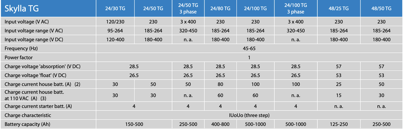

broekieman schreef op zondag 22 december 2024 @ 11:56:
Leuke reactie, maar ik zoek gewoon een eenvoudige acculader van 55 volt die batterijen in goede conditie houdt voordat ik ze kan verkopen.
Ik heb hiervoor een Victron Skylla-TG 48/25 op de kop getikt.

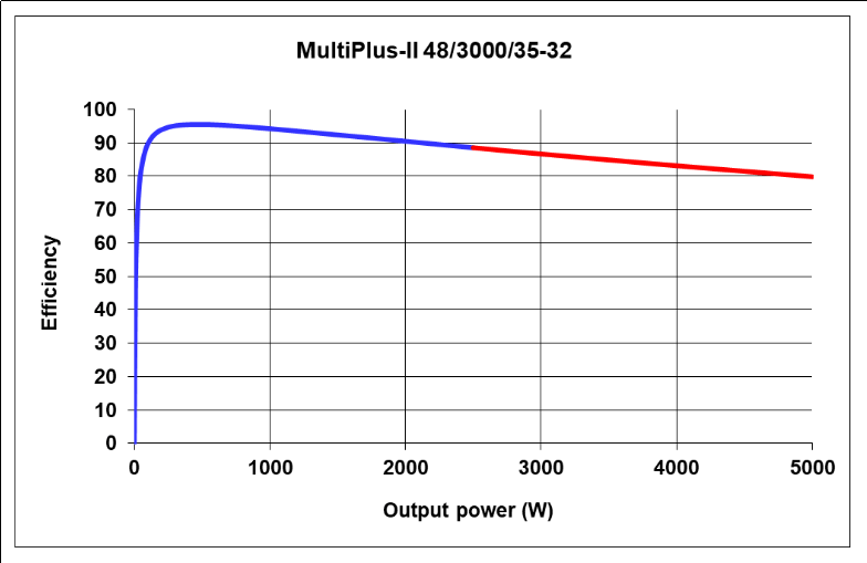

Ik heb op dit moment een MultiPlus II GX 48/3000, deze is met een standaard pylontech kabelset aangesloten op een stack van 4x een Pylontech 3000US. De setup draait in de standaard ESS modus en heeft geen cap met laden, (ontladen staat gecapped op 10a ivm shuko aansluiting) de setup staat in een onverwarmde garage maar wel in een afgesloten serverrack (accu temp vandaag 10c)
Nu vind ik de roundtrip efficientie behoorlijk tegenvallen.Ik zit structureel onder de 70%, vandaag was dit 68.09%. Deze calculatie is gebasseerd op de meting van de home-wizard plug.
Is dit wat ik mag verwachten of mis ik iets en kan er nog geoptimaliseerd worden.
Ik moet overigens wel vermelden dat de vriezer op de critical load zit, het verbruik weet ik, en heb ik al afgetrokken van de berekening.
[ Voor 60% gewijzigd door revolution-nl op 09-01-2025 17:16 ]
Vroemt met EV | 13.000WP | 14kWh Thuisaccu | 2x MHI SRK/SRC 35 ZS | LG-WH27s Boiler
  • jadjong
Efficiëntie bij 2500W is 88%.
0.88 X 0.88=0.77.
Dat is de theoretische max van het systeem.
  • V_ger
  • Laatst online: 22:03
Ja de 3000 is de minst efficiënte van het stel. Ook nog wat W vs VA, beetje kabelverlies en tadaa. Oh en wat onnauwkeurigheid.

jadjong schreef op donderdag 9 januari 2025 @ 17:16:
0.88 X 0.88=0.77.
Ik snap dan niet waarom mijn systeem zo achterblijft, ook als ik de chart zo zie.

Ok, wat zou je dan van een 48/6000 RS mogen verwacht qua RTE? Als een deel van de solar op de MPPT DC zit dan moet iets boven de 85% best haalbaar zijn denk ik?
Dat is dan toch een behoorlijk verschil met de 68% die ik nu heb, waarbij ik ook nog meer teruglevering kan voorkomen door het hogere laadvermogen.
hmm
De RS is een heel andere apparaat. Veel nieuwer en met geschakelde/electronische voeding ipv trafo. Die is naast een stuk efficiënter, ook een stuk lichter. Maar ik weet niet of de RS inmiddels alle functies heeft/kan uitvoeren zoals de MP.
ZP, Gasloos sinds 2017, Nibe F1155, 12.4kWp 30° O/W + 4.4kWp 0°, 3x Victron MP2-5000 + 60 kWh

Weet iemand dit,? Hoe zet je de MP2 in mode 3, gaat dat automatisch ofzo. Ik wil zelf de victron softwarematig aansturen middels een MK3 met zelf geschreven software (hobby van me) maar voordat ik de MP2 in bedrijf stel wil ik dit wel zeker weten. Ik kan het in de doc in ieder geval niet zo snel vinden.
Hier de doc waarin dit aansturen beschreven staat:
https://www.victronenergy.com/live/ess:ess_mode_2_and_3
  • peter123
Ik denk dat je gewoon in ESS - modes - externe besturing kunt aanvinken. Modes 3 heb ik ook niet gezien.
[ Voor 18% gewijzigd door peter123 op 11-01-2025 12:45 ]

Willie Wortel schreef op zaterdag 11 januari 2025 @ 12:41:
Settings -> ESS -> Mode -> External control:

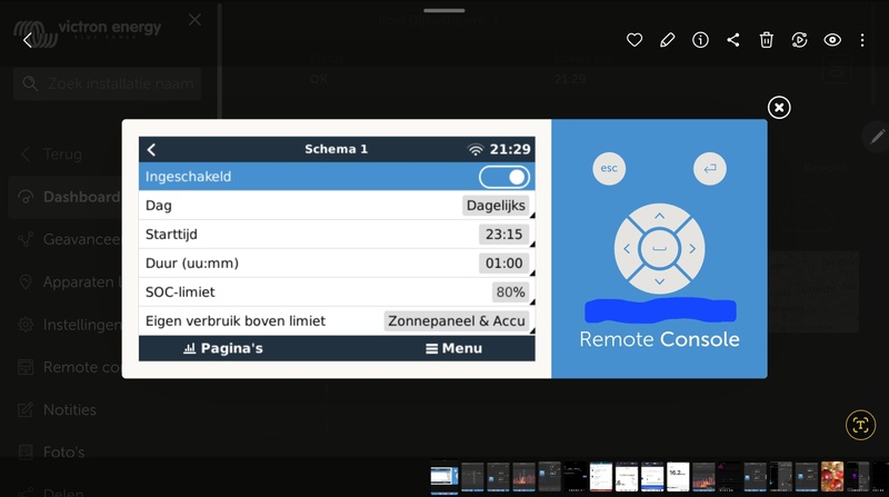

Pim57 schreef op zaterdag 11 januari 2025 @ 23:30:
Heb je een screenshot van een geplande lading die volgens jou actief zou moeten zijn?
Afbeeldingslocatie: https://tweakers.net/i/Vhst1nbph3taF6_65q8tine5SRo=/800x/filters:strip_icc():strip_exif()/f/image/nyw0pcDSPWXkRHQQIajtcPXv.jpg?f=fotoalbum_large

  • Pim57
  • Registratie: December 2020
  • Laatst online: 20:43
Op deze screenshot is het 21:29 en het geplande laden is van 23:15 - 00:15 tot een SOC van 80%.
Het klopt dus dat er nu (21:29 u.) niet geladen wordt. Laden begint pas om 23:15 als de SOC < 80% is.

Voor de MP2-3000 heeft victron zelf deze metingen gedaan en beschikbaar gesteld in een PDF :
Afbeeldingslocatie: https://tweakers.net/i/H3PsDqSF-KWkHveREKz3-uDbYTk=/fit-in/4000x4000/filters:no_upscale():strip_exif()/f/image/FpUxcukT78QmEtpnTayytIeU.png?f=user_large
Net als het plaatje dat ik eerder poste is dat alleen de efficiency van de MP2 omvormer door zowel het AC als het DC vermogen te meten vlak bij de omvormer, niet het complete systeem.
Dan zie je bij 2000W voor de MP2 3000 zo'n 90%, @peter123 dat betekend dan dat als jij 85% systeem efficiency meet je zo'n 5% verliest in je kabels, zekeringen, schakelaars BMS etc. en je met een MP2 5000 op zo'n 87% laden en 90% ontladen uit zou komen.

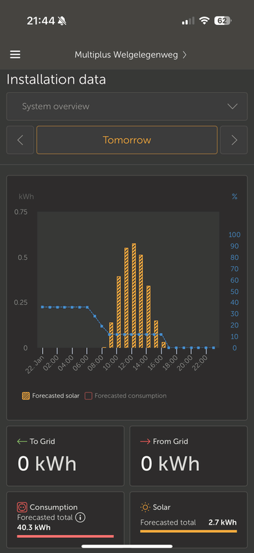

Ik ben toch weer even tijdelijk gaat testen met DESS. Op trade mode gaat hij niet vannacht laden met 14 cent en het morgen weer verkopen. Het prijsverschil is denk ik te klein, en mijn verbruik zit nu op 9000kwh en mijn solar op 8500kwh opbrengst dus kan tijdens het verkopen de energiebelasting en inkoopkosten niet meer salderen.
Echter; ik zou denken dat je op green mode nu in de nacht wel zou moeten laden voor 14 cent om de dag rustig te consumeren tot de batterij weer leeg is… of zie ik wat over het hoofd.
Afbeeldingslocatie: https://tweakers.net/i/oGJ54cKvsphd12VRLMbTFyFzXo4=/x800/filters:strip_exif()/f/image/cZS4Ej7IDG71vY5uyqtsub4w.png?f=fotoalbum_large
[ Voor 14% gewijzigd door vanWalsum op 21-01-2025 21:50 ]

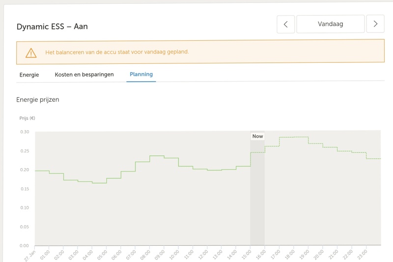

Hoe kan het dat de accu gaat balanceren?
Terwijl het accu balanceren uit staat in de dess instellingen.
Zijn er andere instellingen / voorwaarden voor het wel balanceren van het accupakket?

zonnepaneelxl schreef op maandag 27 januari 2025 @ 15:39:
Werkt nog steeds niet, gaat bij mij elke dag aan de gang. Als mijn accu in een maand niet een keer vol komt zet ik het aan.

  • zonnepaneelxl
  • Registratie: Augustus 2022
  • Laatst online: 15:42
@habbekrats
Het lijkt wel een relatie te hebben met dess aan of uitzetten voor zo ver ik kan zien.
Ik wil namelijk helemaal niet dat het accupakket gaat balanceren. Dit wil ik juist zelf kunnen bepalen.
Accu capaciteit is namelijk rond de 120kwh.
Dit betekend heel vaak dat er op de dure tijden gebalanceerd wordt.
Dess geeft in de forecast aan vandaag balanceren en morgen ook...
Cerbo is vandaag geüpdatet van 3.51 naar 3.53 maar maakt niks uit.

@zonnepaneelxl en je hebt batterij balanceren wel uitstaan in de dess instellingen in vrm?
  • zonnepaneelxl
Ja balanceren staat uit.
Heb balanceren gisteren weer aangezet en dagen veranderd naar 300.
Hierna het balanceren weer uit gezet.
Vandaag update gedaan dan v3.51 naar v3.53

Volgens mij zag ik deze melding 'vandaag balancering' al lang niet meer.
Heb je de instelling ESS op ' Optimized without batterylife' gezet?
