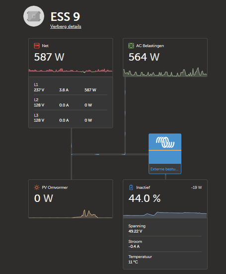

Ik heb een 6.4Kwh LFP batterij en wil deze aansluiten op het net via een Victron MultiPlus-II 48/3000/35-32 (MP).
Het liefst stuur ik de lader/ontlader zelf aan via een Raspberri Pi waar mijn eigen home automation al op draait. Ik wil enkel 2 soorten commando's kunnen geven zoals dump 400W op het grid of laad de batterij op met 600W. Dit ivm dynamische prijzenlogica die ik al op mijn home automation heb draaien. Ook lees ik daar de P1 meter en mijn BMS al uit.
Ik begrijp dat ik dan de Victron naar ESS mode 2 of 3 moet zetten om deze aan te kunnen sturen.
Ook heb ik gelezen dat voor de aansturing hoe dan ook een Venus device nodig heb. Deze kunnen zijn:
1. Cerbo GX (dure grap als je maar een Victron device hebt)
2. De duurdere GX variant van de MP nemen
3. Venus OS installeren op Rpi en deze aansluiten op de MP met een Victron interface MK3-USB
[Er is nog een optie om de VE.BUS direct aan te sturen met een ESP maar deze lijkt mij voor nu veel te ingewikkeld (https://github.com/PepeTh...sp32?tab=readme-ov-file)]
Ik ben aan het dubben welke van bovenstaande configuraties het beste is voor mijn use case.
Denk dat de Cerbo (#1) voor nu afvalt vanwege de prijs. Dus moet ik kiezen tussen een GX (#2) of aparte Venus OS op een extra Pi (#3).
Vragen die ik nog heb (nadat ik de hele dag heb gelezen en filmpjes gekeken :-)):
1. Kan ik de MP in ESS mode 2/3 zetten zonder een "Victron interface MK3-USB" te nemen of heb ik deze altijd nodig (zonder een GX kaart of Cerbo te hebben)?
2) Kan ik de GX of Venus/Rpi variant gewoon aansturen met MQTT, HTTP, etc. of andere requests die makkelijk te programmeren zijn zonder de vette Node-Red installatie? [Heb gelezen over node-red maar dat vind een beetje overkill voor mijn use case waar ik maar 2 commando's nodig heb]
Alvast dank voor reacties.

- Je kunt alles via vrm instellen. Je hebt geen mk3-usb nodig.
- Je kunt communiceren via mqtt of modbus over tcp. Zo die ik het zelf ook.
WP: Alpha Innotec MSW2-6S | PV: 20 x 300 Wp AEG | ACCU: 2x16x280Ah LiFePO4 3 x Multiplus II 48/3000 | DYN: Tibber | Gasloos | Day Ahead Optimizer
Behalve als je de pi gebruikt als gx device.. Dan is die mk3usb de connectie tussen pi en multiplus..KC27 schreef op zaterdag 9 november 2024 @ 23:03:
Antwoorden:
Thx ik ga voor optie 2. MP met GX.

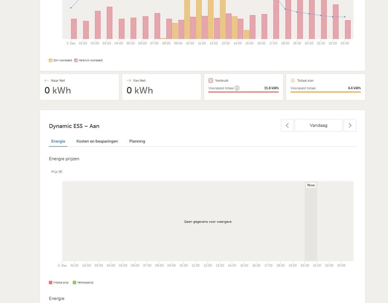

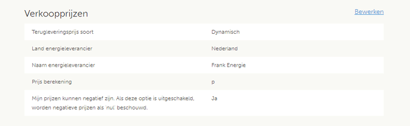

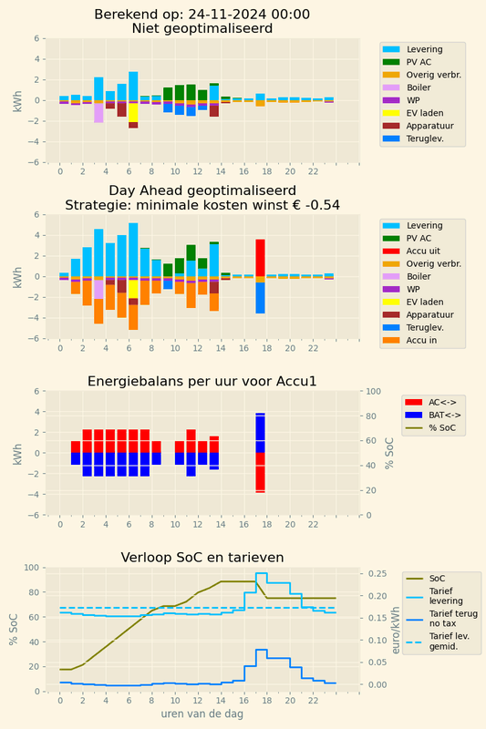

Weet iemand hoe de DESS prijzen exact worden uitrekent ?
ik heb de formule (P*0.1+0.1102)*1.06 met een P van 123 kom ik uit op 0.13 c/kwh maar volgens DESS is het 0.25c/kwh (piek vandaag) dus ik vermoed dat de DESS rekening houd met de belasting maar kon dat niet echt terug vinden.

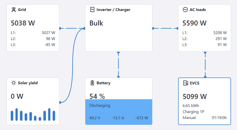

Ik heb een script op home assistant draaien dat ziet wanneer de auto gaat laden. Het zet de omvormer dan in charger oniy mode. Daarmee voorkom ik dat de auto de accu leegtrekt.Cereal schreef op donderdag 7 november 2024 @ 12:42:

Nu heb ik ook een EV charger van Victron, maar als ik DESS aan heb staan en de auto wil laden in de 'daluren' gaat hij toch de accu leegtrekken, is er een manier waarop ik dan kan voorkomen?
Maar op die manier draait de rest van je huis ook op het net.aj_vdw schreef op maandag 11 november 2024 @ 19:52:
Als je alleen de auto uit het net wil laden, maar je huis vanaf je accu kan je dat bereiken door het grid set-point gelijk te stellen aan het vermogen wat je EV lader afneemt.
Zo doe ik het want de stroom voor de EV wordt doorbelast, mijn eigen stroom is voor mijn eigen rekening.

Heb je dat ook geautomatiseerd? Als in: het exacte vermogen wat de laadpaal pakt genomen, of dit vast ingesteld op wat je auto doorgaans verbruikt? (bij mij loopt ie tegen het eind van de laadcyclus langzaam naar 0)V_ger schreef op maandag 11 november 2024 @ 20:06:
Niet wanneer de rest van het huis dan op PV kan draaien.V_ger schreef op maandag 11 november 2024 @ 20:06:
Overigens andere situatie dan jij aanhaalt want ik wil ook de EV thuis uitsluitend op zonnestroom laden en zeker niet via het net.
De geladen stroom mag dan wel vergoed worden door de werkgever maar de winst op stroom laden uit PV is voor onze situatie* hoger dan laden uit het net.
Ik vind het dus een goed punt en ga (indien ik de lader op solar charger instel trekt ie ook eerst de accu leeg ipv uitsluitend op zonnestroom te laden, stel ik ik de lader manueel op een vast vermogen in doet ie dat niet en haalt ie alleen stroom uit de accu wat PV -tijdelijk- niet kan leveren) tijdens het solar laden (green modus dus geen comfort modus waarbij er ook een deel uit het net/accu mag komen) ook eens uittesten of ik bij "charger only" kan voorkomen dat de lader de thuisaccu aanspreekt terwijl via loadbalancing de laadpaal dan wel alleen de PV overproductie blijft volgen.
* Laadvergoeding van netto 31 cent/kWh, bij een all in netafnamekost van 20 cent/kWh en een gederfde netinjectievergoeding van 7,5 cent/kWh (en vanaf 1/1/2025 nog slechts 2 cent/kWh.

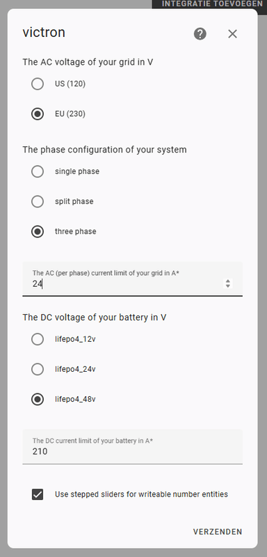

Dat is om te voorkomen dat je per abuis settings doorstuurt die buiten de mogelijkheden van je systeem liggen en dus potentieel wat zou kunnen slopen.Cereal schreef op maandag 11 november 2024 @ 20:28:
Als ik vanuit HA settings wil kunnen wijzigen moet ik write enablen. Ik moet dan dit scherm verzenden, vind ik toch een beetje raar. Heb voor de zekerheid waardes ingevuld die met de werkelijkheid overeen komen, geen idee wat (en waarom?!?) hij dat doet.
ZP, Gasloos sinds 2017, Nibe F1155, 12.4kWp 30° O/W + 4.4kWp 0°, 3x Victron MP2-5000 + 60 kWh

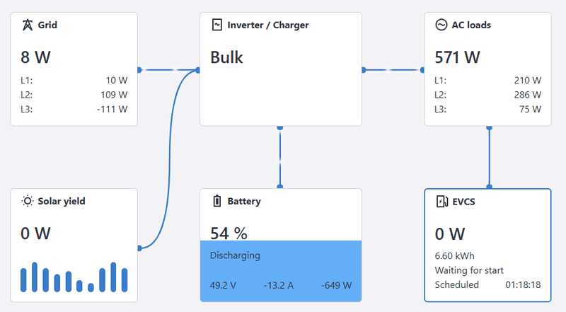

Helder! Dank voor de hulp! Heb nu ook de automation aan de praat, als de EV charger status naar 'CHARGING' gaat, zet ik m'n setpoint naar 5000W.
Als de status naar een andere status dan 'CHARGING' gaat gaat ie vervolgens weer naar 0.
Werkt al erg goed! Ik heb (nog) geen idee hoe ik die exacte waarde (van evcharger power) erin zet, dat komt later wel.

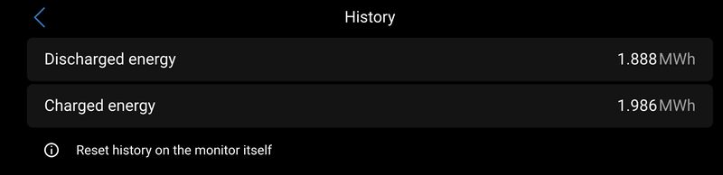

De originele vraagsteller @BobvdW vroeg naar de kWh van en naar de batterijen.John245 schreef op maandag 11 november 2024 @ 20:26:
Wat versta jij onder bron gegevens?
De standaard integratie levert nul voor de bijbehorende variabelen (ook bij mij).
Jij suggereerde dat deze wellicht (?) via een API zouden kunnen worden opgehaald.
Dus onder bron gegevens in dit verband versta ik de kWh waardes van en naar de batterijen die door het Victron systeem worden geleverd.

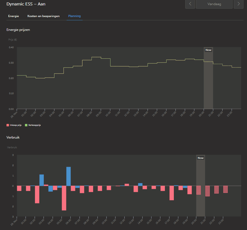

DESS had hier trouwens weer een beetje een vreemde hickup. Na 13.00 besloot hij ineens de batterij helemaal vol te laden gedurende de komende uren. Rond 13.30 bedacht hij zich en spuugde de batterij weer leeg het net in. Iets van 5 kWh zinloos en met verlies rondgepompt. Dat 'rond 13.30' zal geen toeval zijn omdat dat meestal de planning wordt gewijzigd vanwege de nieuwe prijzen.

@Rimco ik heb ook geen smartshunt en heb de seplos via CAN aangesloten.
mijn tellers van de seplos:
/f/image/dIFVsWrDbZtdTPxp3h26XRZG.png?f=fotoalbum_large)
Wel ook interessant dat jij in kWh en ik in MWh rapporteer... en dat terwijl jij meer hebt..
Mijn aantallen kWh in VRM kloppen zeer goed. Overigens heb ik het idee dat het meeste van deze gegevens worden gegenereerd door de grid meter en de multiplus... Heb jij nog DC verbruik? ik enkel de cerbo..
mijn batterij draait sinds juni. ik heb onvoldoende logging om te controleren of het misschien het dubbele moet zijn.. of misschien:
Totale teruglevering volgens tibber +-2.6MWh
opbrengst zon: +- 1.2MWh
minus wat verbruik.. Dan lijkt me het getal wat er staat meer realistisch dan het dubbele..
conclusie: de kans dat dit getal klopt is hoger dan als dat het dubbele zou zijn.

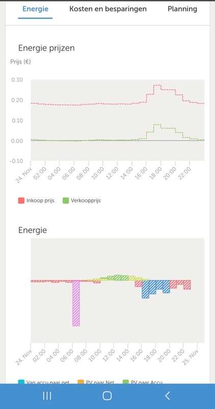

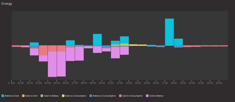

Zijn er nog mensen die issues hebben met het dynamisch laden van victron?
Ik heb een batterij van 48kwh, 3x een multiplus II 5kva.
En staat ingesteld op dynamisch laden gericht op de handel.
Soms koopt ie duur aan, verkoopt ie goedkoop, soms laad ie de stroom van de pv naar het net vloeien op het goedkoopste moment van de dag terwijl de batterij leeg is.
Maar ik zie vannacht zeer goedkope prijzen, de batterij staat op zn minimum soc van 15% en die plant maar 5kwh te laden...
Ik gebruik de standaard formule van Frank energie, de batterijkost staat ingesteld op €0,03.
Ik zit een beetje met mn handen in het haar van al dat vreemde gedrag.

Logisch gedrag morgen. De batterij kan maar 24 uur vooruit kijken.inochiyo schreef op zaterdag 23 november 2024 @ 17:12:
Maar als je verwacht dat maandag de stroom duurder is dan misschien de batterij overrulen en volladen.
@inochiyo Er is morgen 1 uur met €0,09 prijsverschil en twee uur met €0,07 prijsverschil.
Alleen dat ene uurtje met €0,09 prijsverschil levert winst op. Kennelijk kun je 5kWh laden t.b.v. dat ene uur.
Morgen na 13:00 weet ie de prijzen voor maandag en doet ie een nieuwe optimalisatie.

Maar maandag zal best wel hoger tarief worden, dus helemaal volladen liijkt me weinig risico.Pim57 schreef op zaterdag 23 november 2024 @ 18:06:
Mogelijk doet ie dat wel als de volgendedag prijzen binnenkomen, maar dat is pas later in de middag

Nou op basis van ervaring tjap ik de accu gewoon vol. De kans dat de kale prijs nog veel lager gaat zijn is nagenoeg nul. Dan zie ik wel wanneer ik die energie ga gebruiken.

Ik verwacht ook niet dat ie handeld op 1 dag, zeker gezien het formaat van de batterij.
Ik zou het logischer vinden om nu goedkoop in te kopen omdat de kans dat het nog veel lager is minimaal is. Dan kan ie een paar dagen of langer opsparen tot de prijs een pak hoger is. Of er zelf gebruik van maken, hetgeen financieel het interessantste is.

Dan kun je beter zelf een algoritme maken, en verder vooruit kijken met zon- en windverwachtingen die de prijzen grotendeels bepalen.inochiyo schreef op zaterdag 23 november 2024 @ 19:26:

Zo slim ben ik nu ook weer niet dat ik algoritmes kan maken.
Daarvoor betaal ik voldoende aan victron dat dit in de Dess zit denk ik dan.

Verder kijken dan dat de prijzen bekend zijn, is glazen bol werk.inochiyo schreef op zaterdag 23 november 2024 @ 19:26:

Is natuurlijk wel balen als maandag van 00:00 - 06:00 de prijzen nog lager zijn als vandaag. Zit je daar met je volle accu!
Of andersom heb je ruimte in je accu gelaten, zijn de prijzen maandagmorgen toch hoger.

We kunnen desgewenst tussen 17:00 en 20:00 nog wel wat ruimte maken. Of na 21:00 nog wat bijtankenPim57 schreef op zondag 24 november 2024 @ 09:35:

De prijs was/is circa 0 cent kaal. Zonder significante PV opwek gaat die niet veel lager. En voor 0 cent volladen vond ik best een aardige deal. Mocht ie dan -1 cent worden dan zit daar precies 0,0 balen bij. Ik zie niet in waarom je zou hopen/gokken op nog lagere prijzen en dus wacht met volladen.Pim57 schreef op zondag 24 november 2024 @ 09:35:

En ja, ik denk dat ik het beter weet dan Victron in dit geval. Dat heet ervaring en common sense.

De kans dat maandag de kale prijs onder 0 ct zakt heel klein ivm het toepassen van curtailment door de windproducenten.
De kans dat in de loop van de week de kale prijs boven 10 ct uit gaat komen is heel groot.
In mijn add-on kun je in HA een minimale en/of een maximale SoC opgeven aan het einde van de planningsperiode, zodat je het algoritme dwingt om te laden, ook al maakt hij "verlies". Bovendien kan hij over een langere tijd laden met minder vermogen dus met een betere efficiency:

Ik heb het opgelost door via HA het grid setpoint op 5000Watt te zetten als de EV lader naar "charging" gaat, zie screenshots hierboven in mijn post.rogier.bertens schreef op zondag 24 november 2024 @ 22:18:
Heb je antwoord gehad? Ik heb het zelfde probleem, ben benieuwd wat je te horen hebt gekregen?
gr ROgier
Niet de perfecte oplossing, de laatste procenten laadt hij niet meer met 5000W namelijk, maar hij gebruikt in ieder geval geen accu-stroom meer.
Daarnaast heb ik een scheduler staan in de laadpaal dat hij alleen tussen 23:00 en 06:00 mag laden en 11:00 en 15:00, wanneer over het algemeen de prijzen 't laagst zijn.

Aha!Cereal schreef op maandag 25 november 2024 @ 08:38:
Deze lijkt logisch (kale handelsprijs + energiebelasting) * BTW eroverheen + 0.02 cent voor Frank
Heb je ook bij de sell prices de zelfde formule ingesteld? Ik had ook een verschil van 18 cent, toen zag ik pas dat je de formule op 2 plekken moet invullen.
/f/image/oqgsV6FVYBPXGemHR0etZEQJ.png?f=fotoalbum_large)
Zou dat het kunnen zijn?
Ja, ik had hetzelfde, probeer maar eens. Hij doet het alleen voor actuele + toekomstige prijzen, in de grafiek blijven de prijzen van de afgelopen uren staan zoals ze waren voor de wijziging.Jeroennus schreef op maandag 25 november 2024 @ 12:13:
Aha!
Ah wat goed man, stom nooit aandacht maar die verklaard een beetje waarom ESS nooit logisch heeft gewerkt (redelijk nieuw voor mij allemaal).Cereal schreef op maandag 25 november 2024 @ 12:20:
Dankjewel @Cereal gouden tip voor mij
En @inochiyo ik zie bij jou aan de grafiek dat je hetzelde issue hebt, verkoopprijs aanpassen dus :-)

@Jeroennus
Wij gebruikten idd exacte dezelfde formules aangeleverd door victron.
Ik heb de formule eens na gevraagd bij frank energie en zij geven als aankoopformule mee:
(p+0.02+0.1088)*1.21 die 0.02 is de waarde van victron, maar die moet ik even nakijken in het contract wat er daar in staat. en de 0.1088 is de energiebelasting zonder btw.
als verkoopformule heb ik nu: (p+0.1088)*1.21
de grafiek ziet er iig een stuk beter uit nu.

Help, ik snap niet waarom mijn Victron ESS op dit moment niet ontlaad. Prijzen zijn hoog en vanmiddag bijgeladen op deels zonneenergie en een klein beetje van het net.
Kan iemand mij uitleggen waarom dit nu niet gebeurd??:
:strip_exif()/f/image/Op3kOrtFxptBmJyeSKRiqNfw.png?f=user_large)
[ Voor 11% gewijzigd door Jeroennus op 28-11-2024 20:37 ]
Mijn glazen bol zegt dat hij morgen om 8 uur wel gaat ontladen. Maar uitleggen waarom hij nu niet ontlaadt kan ik niet want daarvoor weet ik te weinig van jou systeem.Jeroennus schreef op donderdag 28 november 2024 @ 20:35:
23 kWp, 80 kWh, 11 kW laden, 17 kW ontladen. Victron VRM
Zonder iets van jouw situatie te weten...Jeroennus schreef op donderdag 28 november 2024 @ 20:35:
Kan iemand mij uitleggen waarom dit nu niet gebeurt ?
Het zou kunnen...
Prijzen nu hoog, maar waarschijnlijk later nóg hoger. Te weinig zon om bij te laden. Dan is nu ontladen onvoordeliger dan lading later zelf gebruiken.
Een mens leert van zijn fouten. Ik heb in mijn leven heel veel geleerd.
Vrij simpel systeem, 10 panelen en 1 Pylontech 5kwh accu welke ik volgend jaar wil uitbreiden.
Het zou kunnen inderdaad dat het onvoordeliger is om niet te ontladen maar de afgelopen week nauwelijks de accu iets zien bijladen in de "goedkopere" uren.
Misschien toch de aan - en - verkoopformule niet juist?
Wat je volgend jaar gaat doen heeft geen invloed op de huidige strategieJeroennus schreef op zondag 1 december 2024 @ 13:30:
Maar goed, 10 panelen is in deze periode waarschijnlijk niet of nauwelijks voldoende voor je eigen verbruik.
Als er al iets overblijft zal dat de batterij in gaan.
Er zal simpelweg (vrijwel) niets zijn om terug te leveren.
Het algoritme zal (heel verstandig!) zoveel mogelijk in de batterij bewaren voor eigen consumptie.
Het verschil tussen hoge tarieven en lage tarieven om "tussentijds" te verkopen en weer op te laden was in de afgelopen week te klein.

Ik heb nu dess een paar dagen aan staan, de tekst Het balanceren van de accu staat voor vandaag gepland. staat alle dagen aan. Hoort dit zo? Hier in het forum ook berichten gevonden met gelijke meldingen.
Eerst maar eens weer uitgezet.
Ik heb dat sowieso uitstaan.. Bij mijn accu is eens per 3 maanden voldoende. Nou dat plan ik zelf wel een keer als de prijzen laag zijn. En een maandje later is ook geen probleem hoor hier.
Ik vind die functie dus veel te star..
Iemand een idee waarom de batterij nog aan het ontladen is beneden het minimum SoC limiet ?

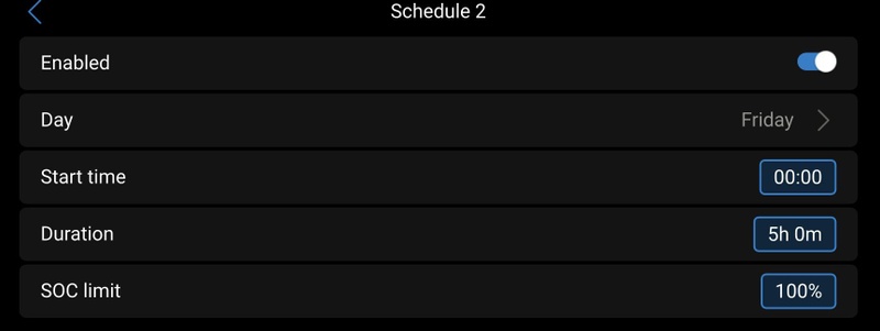

n.a.v de lage prijzen afgelopen nacht in de planning gezet om flink te laden.
Ik had onderstaand ingesteld met een max van 6000 watt als charge power.
:strip_exif()/f/image/JLUnBKcY8oDq525cXSM3Smtr.jpg?f=fotoalbum_large)
Echter deze morgen bleek er slechts 7,000 kwh geladen te zijn. Accu is van 34% naar 51% gegaan.
In het laadstroom verloop zie ik wat geks
De MultiPlusII opstelling is geplaatst. Enkel de energie meter moet nog geïnstalleerd worden.
Ik loop alleen tegen het probleem aan dat ik in de Inverter modus niet kan terugleveren naar het net.
Wat heb ik gedaan:
- Met Veconfgure de netcodering goed ingesteld, pylontech waardes doorgevoerd conform the best-practices van de website van Victron, de ESS Assistant geconfigureerd en het bestand geupload.
- De accu's naar 100% geladen
- ESS Relay test gechecked, deze blijft soms op pending staan echter wanneer ik de VE.Bus restart komt deze op complete.
Wat gebeurt er.
- Er wordt niets ingevoed (1x -10watt gezien)
- Inverter modus schakeld over na Charger of komt op modes off of abosorption.
Condities:
-Gelijk onder verschillende ESS modussen,
- Max inverter power staat goed.
-Geen meldingen in het alarm overzicht (buiten die van de 1ste boot maar die zijn niet meer actief.
-GX heeft de laatste firmware
Aansluitingen
AC zit ingesloten op AC-IN
Wat heb ik gedaan:
Wat gebeurt er.
Condities:
Aansluitingen

@revolution-nl als je geen grid meter hebt, dan weet ie niet hoeveel hij moet terugleveren en gaat ie uit van hetgeen op ac-in staat.
zit in je ESS settings het grid-setpoint op -100 (of -1000) watt, en je zult teruglevering zien. (ervanuitgaande dat Dynamic ESS uit staat. Die moet je pas aanzetten als je zeker weet dat alles goed werkt, en het liefst dan pas na een maand inleren..)

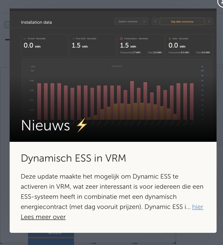

Vreemd. Bij mij maakt DESS er momenteel ook weer een puinbak van. Weet niet of dat gerelateerd is. Kijk:habbekrats schreef op vrijdag 6 december 2024 @ 19:54:
:strip_exif()/f/image/tBZGa9VjC187Swp2SQt4htla.jpg?f=fotoalbum_large)
Je kunt voor de test even je grid setpoint op -2000 zetten ofzo, levert ie dan wel terug? Heeft er niks mee te maken maar heb je PV?revolution-nl schreef op zaterdag 7 december 2024 @ 09:34:
Valt mij wel op dat er bij alarm status onderaan wel een V.E. Bus Error 8/11 report. Rapport is verder leeg. Edit: als ik het artikel bij Victron zo lees (https://www.victronenergy.com/live/ve.bus:ve.bus_error_codes) , lijkt het erop dat een leeg rapport een goed teken is
De zonnepanelen zitten niet op de AC van de Victron aangesloten, maar wel op een fase waar de Victron ook op zit. Binnen de ECC assistant heb ik geen PV opgegeven.

Bedoel je Multiplus mode "inverter only" want dan wordt AC-In (grid) afgekoppeld en enkel ontladen naar AC-Out. Als je wil ontladen naar AC-In (en niet laden) dan moet je mode op "on" zetten en "DVCC > Limit charge current" op 0A.revolution-nl schreef op zaterdag 7 december 2024 @ 09:34:

Ja klopt, ik was in de veronderstelling met dat je met de inverter only modus het invoeden op de AC-In zou kunnen inschakelen.Kristofferson schreef op zaterdag 7 december 2024 @ 10:33:
Vroemt met EV | 13.000WP | 14kWh Thuisaccu | 2x MHI SRK/SRC 35 ZS | LG-WH27s Boiler
Schakelaar van de multiplus wel in de goede stand?Kristofferson schreef op zaterdag 7 december 2024 @ 10:33:
