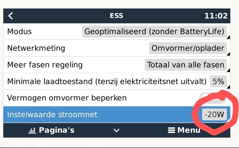

Ik heb hier een multiplus 48/1600/16 geïnstalleerd met ESS, alles werkt naar behoren. Nu ben ik begonnen met Node Red en kom steeds verder met het dashboard en besturing. Nu zijn er op Cerbo GX onder ESS 5 scheduled charge levels. Ik heb inmiddels gevonden hoe ik de in Node red kan instellen en (de)activeren.
Dit werkt prima. Wat ik niet kan vinden is hoe ik los van deze instellingen de multiplus via Node Red kan aan-en uitzetten om de accu op een willekeurig tijdstip te laten laden. Ik neem aan dat DESS dit ook gebruikt voor laden op lage tarieven, maar in de flows, die ik heb bekeken, kan ik het niet vinden.
Elke hulp is welkom

Wil je zelf aansturen dan dien je ESS mode op "External control" te staan. Je zal dan wel de aansturing helemaal zelf moeten regelen.
Woonachtig in België | 6200 Wp | eGolf 32kWh
Bedankt
OK dat is anders als verwacht. De ESS modes On,Off, Inverter only en Charger only kan ik wel besturen. Ook ESS voor battery live enz werken ook via Node Red. Mijn verwachting was dat het starten ven stoppen van laden ook wel een optie zou zijn, Dan maar een lezen wat 'External Control' tot gevolg heeft
Die is er ook, setpoint werkt echter enkel in ESS mode 3 (External control).
Of het moet nu veranderd zijn, toen ik het had getest was dat niet het geval.
Misschien dat wanneer je ESS mode op off zet en je vervolgens setpoint aanpast (laden) dat het wel werkt?

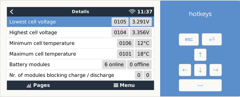

  • webcamjan
  • Laatst online: 04-09 17:21
@knie @jazsie
En hun die hier ooit tegenaanlopen, gekker dan dit heb ik nog niet meegemaakt.
Ik had op de pc via netwerk venus.local verbinding, eerder al via wifi (op de pc) en toen net zo en miste dus die menu items.
Nu zat ik zonet aan de foon met de leverancier en die vatte waar ik was en wat ik deed en keek snel in zijn paperassen en een filmpje op inet haha. Hoe dan ook kwam hij met eigenlijk hetzelfde op 1 verschil na.
Daar logde men in via de qr code die je wifi omleid naar de victron en dan open je de browser en gaat naar venus.local. dat zou ik gaan proberen en mocht het niet anders zijn dan even weer contact. prima.
Zo gezegd zo gedaan. En wat denk je..... daar staan ineens alle items wel op het scherm.
beetje prutsen en doen en nu is de batterij ook netjes in beeld en schakel ik nu om naar de pc via netwerk dan komen de items er ineens wel voor rara.. Al heb ik het idee dat het wellicht een browser ding kan zijn (edge)
als eerste maar gelijk de 2weg remote ingeschakeld zodat ik zonodig dan via de vrm dingen kon/kan gaan doen. pffffff soms.

  • Jazsie
  • Laatst online: 26-10 15:17
Lijkt erop dat je VenusOS device niet goed verbonden was met het netwerk/internet.
Ik maak geen gebruik van de wifi, scheelt weer een "zwak" tussenschakel.
Fijn dat het gelukt is :+.
Ik heb geen Pylontech batterijen, andere mede-tweakers hier wel en kunnen vast de juiste settings geven.
  • Knielen
  • Laatst online: 21:58
webcamjan schreef op maandag 7 oktober 2024 @ 13:04:
@knie @jazsie
Dan algemeen vraag je, heeft iemand de settings voor pylontech zo voorhanden of is het lekker uitzoeken, wat betreft laden, stromen spanning ect.
Raar, maar fijn dat je verder kan.
Hier alle settings voor je batterij: https://www.victronenergy...ibility:pylontech_phantom

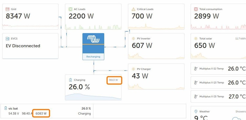

Er valt me al een tijdje op dat de "optelsom" van wattages verschillen vertoont.
Afbeeldingslocatie: https://tweakers.net/i/iRen_CRF6qmaB6uOTmTqBhjImKc=/800x/filters:strip_icc():strip_exif()/f/image/l2aL7Ffh8CqN1X8nmURHLdBl.jpg?f=fotoalbum_large
Het wattage linksonder (6083) van de batterij klopt (globaal) met de optelsom van alle andere wattages.
Maar dit verschilt enorm van het wattage richting batterij dat Victron aangeeft (3613).
Waarin zit dit verschil?

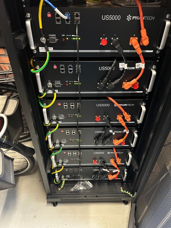

Afbeeldingslocatie: https://tweakers.net/i/xcSmexvvc4mESMeau-ZVaFPtwKE=/x800/filters:strip_icc():strip_exif()/f/image/gioESEJowiJazz48PxsSuMIE.jpg?f=fotoalbum_large
Zoals te zien is in deze foto van mijn 6 stuks Pylontech US5000-1C batterijen, geven de bovenste 4 batterijen de oplaadstatus aan (hoe vol ze zijn). De onderste twee batterijen doen dit echter niet? Wat zou hier de reden voor kunnen zijn???
De batterijen zijn per 2 aangesloten op de Lynx Distributor - volgens mij niet relevant, maar meld het toch.

Hoe heb je ze gestart? Eerst allemaal met schakelaar aan, en dan de bovenste met de rode startknop 2 seconden?
Wat geeft de GX aan bij de details van Pylontech? Alle 6 online?
Afbeeldingslocatie: https://tweakers.net/i/mxMkQeVeNuRlZ38WY0imE5N_QL0=/800x/filters:strip_icc():strip_exif()/f/image/PF6I8BlXtcc1wlvg2j1bnCGu.jpg?f=fotoalbum_large

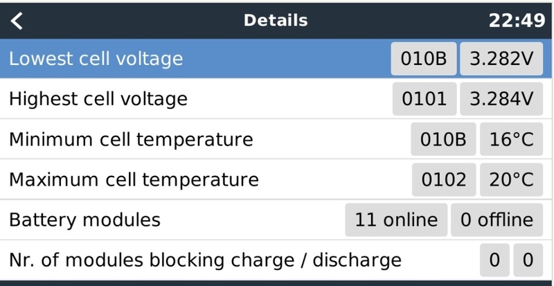

Is die "010B" niet vreemd? Ik was in de veronderstelling dat het altijd nummer zijn. Welke batterij is 010B dan bij jou?
  • Jazsie
Ik zeg batterij 11 :).
1 = 1

HermanGast schreef op maandag 14 oktober 2024 @ 22:49:
Afbeeldingslocatie: https://tweakers.net/i/RqCs5KKw6b6EANqYKpnQJhNhOmY=/800x/filters:strip_exif()/f/image/utQCMPrrliHMte9EGKuitBT9.png?f=fotoalbum_large
Uiteraard heb ik ze zo gestart! Is er een andere manier dan? Alle 6 de baterijen zijn actief/online.

NetWorker schreef op dinsdag 15 oktober 2024 @ 11:40:
Knipperen de RUN lampjes wel van de onderste batterijen?

Klopt helemaal. Hexadecimaal waarschijnlijk. En daarom ook maximaal 16 in een keten.
En bij het starten, ook geen lampjes?

HermanGast schreef op dinsdag 15 oktober 2024 @ 20:53:
Bij het starten branden ze wel op maar gaan daarna al snel weer uit.
  • John245
  • Registratie: Januari 2020
(overleden)
NetWorker schreef op woensdag 16 oktober 2024 @ 08:16:
Knippert de RUN lamp?
  • NetWorker
  • Laatst online: 18:05
Hoi John, ja die knipperen.
Ik zit er aan te denken morgen (ik verwacht vandaag nog wel wat zon en ben de hele dag druk dus gaat toch niet eerder lukken) die t-class fuse even te bypassen (dus eruit te halen) en dan weer even te kijken wat ze doen. Ik meen me te herinneren dat ze dan wel aan gaan - ze hebben het namelijk alle 6 gedaan. Zou een zekering kunnen zijn die niet lekker werkt ofzo (of iets met weerstand te maken kunnen hebben). De zekering is niet defect anders zou er geen spanning op de kabels staan. Hmmm.....

NetWorker schreef op woensdag 16 oktober 2024 @ 10:31:
Niet alle batterijen branden continue. De lampjes die aangeven hoe vol de batterij is gaan alleen aan bij activiteit. Maar bij vol ontladen gaan de lampjes ook niet aan?

Ik weet hoe ik hem kan forceren om te laden (keep batteries charged), maar ik weet niet of en hoe ik nu mijn batterij kan laten dumpen op het GRID (door een instelling te veranderen). Is dat een mogelijkheid? Dan kan ik zien of de lampjes aan/uit gaan. Anders zou ik dus nu een enorme load moeten genereren thuis en ik weet ff niet hoe ik dat zo makkelijk kan doen (ja, inductie aan zetten en stofzuiger ofzo - maar kan het ook remote, dus dumpen van het stroom? is misschien makkelijker om te testen).
  • IvoB2
  • Registratie: April 2019
De negatieve waarde van het gridsetpoint in de ESS gevoelig verhogen (tot boven de waarde van de eventuele PV invoeding):

UPDATE: Ik weet inmiddels waarom de laatste twee Pylontechs geen leds lieten zien.... de T-Class 110A zekering is stuk! Ik meet geen weerstand meer (gemeten toen alles uit stond). Wel gek dat als je DC meet terwijl alles aan staat dat je nog steeds voltage ziet lopen???
Ik had nog 1 spare zekering dus die er nu tussen gezet. Dan gaan de leds wel aan. Alleen is er nu een onbalans ontstaan omdat de andere 4 batterijen nu 85% gevuld zijn en de laatste 2 maar 50%. Nu alleen de batterijen aan laten staan en hij is nu aan het her-balenceren. Hopelijk vanavond alles weer in sync.
Wel gek dat de zekering stuk is (doorgebrand?) Ik heb nog even gekeken en ik laad/ontlaad maar met maximaal 210A terwijl dit dus gezekerd is op 3x 110A. Daarnaast is dit ook nog minder dan de aanbevolen 80A die Pylontech adviseert. Hmmmm...... Weer een ander probleem opgespoort om over na te denken.
Inmiddels per post ook de console kabel binnengekregen en alle batterijen hebben firmware 1.9. Dus die zijn allemaal gelijk.
Pffff...... je blijft bezig met zo'n systeem zeg. Is niet echt plug-and-play. Hahahaha

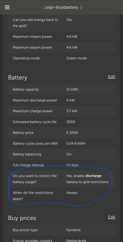

Ik heb dynamic ess nu ook ingeschakeld maar ik zie nu toch dat de laatste dagen eerst wordt terugeleverd op het net terwijl de accu nog lang niet vol zit.
Ik gebruik de green mode
En heb discharge restrictie op always staan.
Waarom besluit systeem dan toch om naar net terug te leveren?
Of interpreteer ik de discharge restricties verkeerd?
Afbeeldingslocatie: https://tweakers.net/i/pgldOXnhuO5YXqQ3z6LsyVNjaOo=/x800/filters:strip_icc():strip_exif()/f/image/oECeTtKYkzuhwjWbaB26LcYN.jpg?f=fotoalbum_large

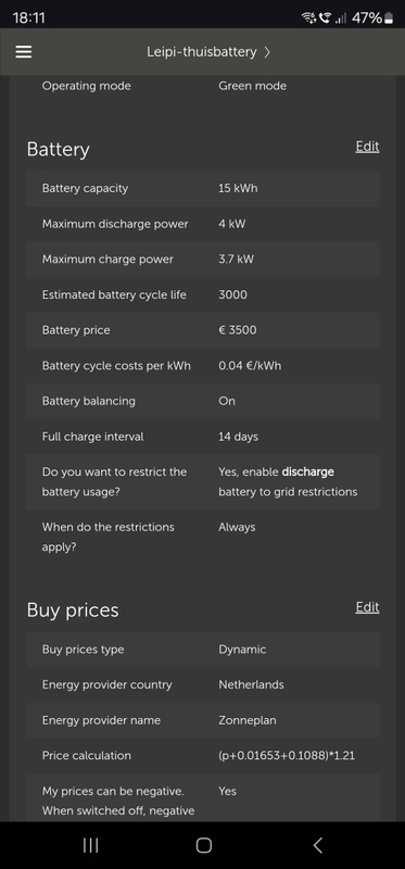

  • Leipi35
  • Laatst online: 25-10 19:24
Afbeeldingslocatie: https://tweakers.net/i/CY9YAW-w5u-pgkQEsiU5YVhUKSg=/x800/filters:strip_icc():strip_exif()/f/image/qflMBIiGpsKJ7caNxO7jCFgJ.jpg?f=fotoalbum_large
Maar als ik dit heb ingeschakeld dan zou dess toch niet moeten besluiten om toch nog batterij capaciteit
Terug aan het net te leveren?
