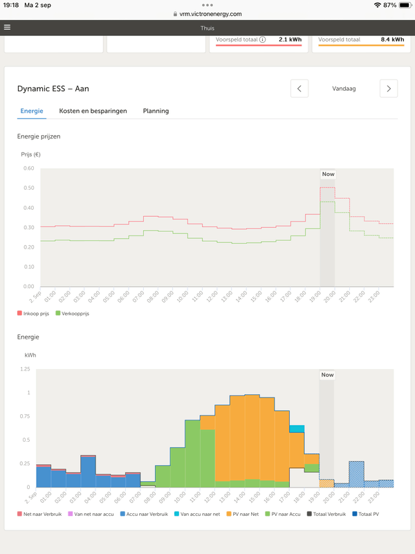

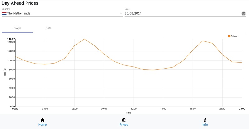

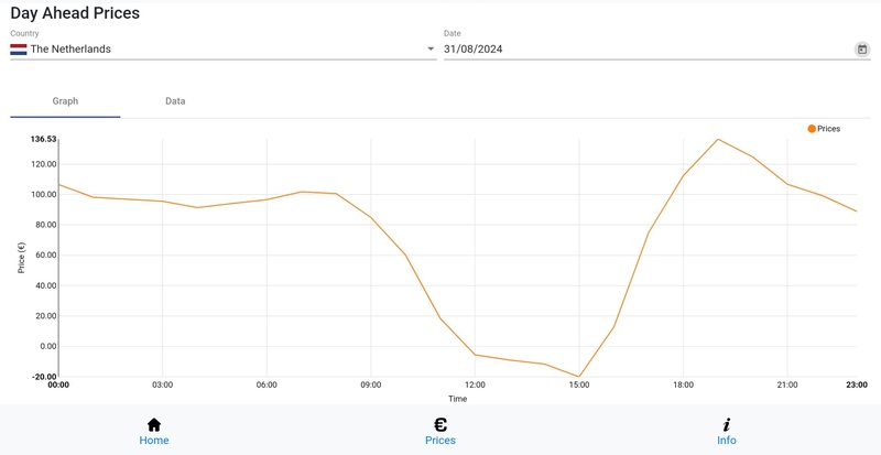

  • IvoB2
  • Registratie: April 2019
IvoB2
Afbeeldingslocatie: https://tweakers.net/i/PBurLEKgiZjfVlOEY9eQhsIpQTs=/800x/filters:strip_icc():strip_exif()/f/image/q1Xxe7h8pOF6io1JaXSxPZp4.jpg?f=fotoalbum_large
Afbeeldingslocatie: https://tweakers.net/i/oeQrtaUAFY3DsK_uNBFpzPSzbx0=/800x/filters:strip_icc():strip_exif()/f/image/7JqZMjUd9RTU0xTb5ZEoAaN7.jpg?f=fotoalbum_large
Er is overigens een update in het VRM systeem aangebracht om in DESS zelf de prijszetting te manipuleren:
Manage Negative Energy Prices in Dynamic ESS
30/8/2024
We are happy to introduce a new feature in Dynamic ESS that allows you to better align with the specifics of your energy contract. Some energy contracts set energy prices to 'zero' when they go negative, preventing customers from profiting from negative buy prices. If your contract includes this condition, you can now easily configure it within Dynamic ESS.
In the configuration settings, under the 'buy' and 'sell' prices sections, you will find a toggle that indicates whether your energy provider considers negative prices. By toggling this off, Dynamic ESS will automatically adjust calculations to use a 'zero' price per kWh whenever prices drop into the negative range.
This feature is flexible, allowing you to set this condition separately for buy and sell prices. If your energy provider allows negative sell prices but not negative buy prices, you can configure Dynamic ESS accordingly to ensure accurate pricing and optimal energy management.
Explore this new setting to ensure your Dynamic ESS is fully aligned with your energy contract terms.

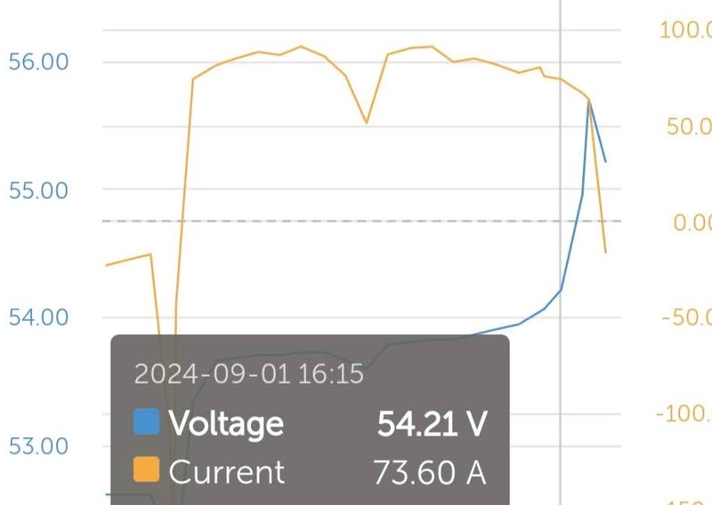

  • aschoots
  • Laatst online: 29-10 22:13
Vraag: Is er een manier om de absorption voltage setting in een Multiplus II aan te passen zonder dat die unit een reset doet?
Ik heb 3x Multiplus II 48-5000-70 in 3-fase setup, een drietal Basengreen DIY boxen, en een Cerbo-GX om alles aan te sturen. Alle verbruikers zitten achter te Victron MP II's vandaar liever geen reset.
Reden om absorption aan te passen: bij bereiken huidige absortption voltage ontstaat er een verschil in accu-cel spanning van 3.40 - 3.64 V. Om de accu (cellen) langer in leven te houden stop ik dan graag iets eerder met laden. Dat laatste stukje is toch erg weinig kWh.
Afbeeldingslocatie: https://tweakers.net/i/p6Lzs5ml17HT-UHk_lL6SmPOEO0=/full-fit-in/4920x3264/filters:max_bytes(3145728):no_upscale():strip_icc():fill(white):strip_exif()/f/image/fmFICTwTNGN0BZE2gFnXp0yI.jpg?f=user_large
Huidige absorption staat op 56.0 V, ik wil dat verlagen naar 54.2 V dat is net in de knik waarbij de accuspenning snel op gaat lopen.
Afbeeldingslocatie: https://tweakers.net/i/P1GOJ5WKlb4XucNvhh6zzJJRTDE=/800x/filters:strip_icc():strip_exif()/f/image/C1I8eeKJNYzEm5qoy0y0Lb0k.jpg?f=fotoalbum_large
gr, Alex

aschoots schreef op zondag 1 september 2024 @ 22:30:
gr, Alex
Is het niet handiger om gewoon in DVCC het max voltage op 55.2V te zetten, aangenomen dat je DVCC aan hebt staan?
  • aschoots
Ik heb DVCC niet aan staan. Kan je dat aan zetten zonder dat de unit een reset doet?
There are 10 kind of people in this world, those who understand binary, and those who don't
  • Q
  • Laatst online: 16:29
Q
Au Revoir Mon Capitan! 😭
aschoots schreef op zondag 1 september 2024 @ 23:05:
DVCC kun je aan of uit zetten in de remote console zonder dat de Multiplus je (tijdelijk) in het donker zet.
Misschien dat iemand anders mij kan bevestigen voor de zekerheid.
Ik heb zelf geen installatie maar iemand geholpen met een MP 5000 + Cerbo + MPPTs + 15Kwh lifepo4.
[ Voor 21% gewijzigd door Q op 02-09-2024 01:18 ]
Ja kan je gewoon aanzetten gebeurd verder niks, alleen als uit zet moet je vebus resettten volgens mij is dat de melding op het scherm dan.
AMD 5950x || Asus VIII Dark Hero || G.Skill Trident Z Neo 2x16GB C16-16-16-36 || EVGA FTW3 3080 Ultra || 2x WD SN850 1TB || Corsair HX850i
  • aschoots
Thanks :) Dan gaat het DVCC worden.
Helaas staan mijn Basengreen DIY boxes niet op de Victron Battery compatibility list, dus even goed opletten wellke waarden DVCC naar boven haalt.

aschoots schreef op maandag 2 september 2024 @ 09:18:
Moet gewoon werken. Kan wel zijn dat je zelf een speciale utp kabel moet knijpen of kopen, als je de BMS nog niet op de Cerbo hebt aangesloten.
Aangenomen dat je ESS aan hebt staan is het CVL waar alles om draait. En liefst ook batterij temperatuur zodat je daar ook op kunt monitoren.

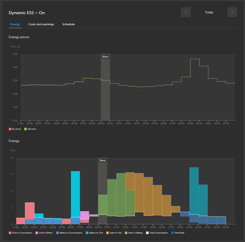

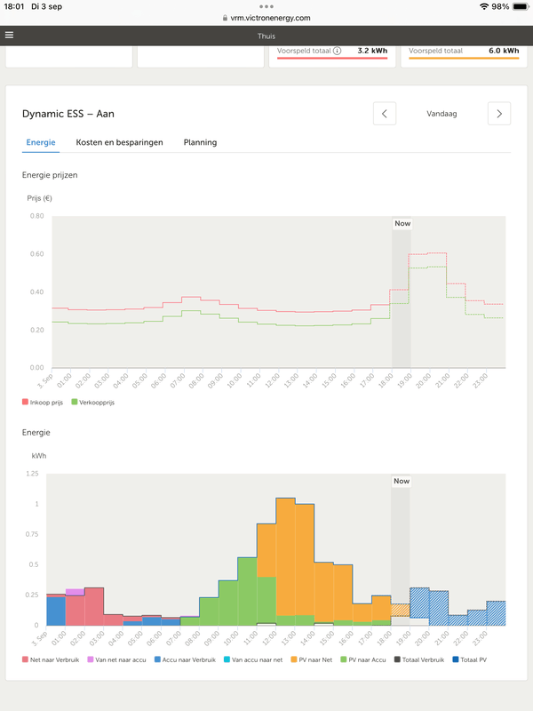

Hi allemaal, ik heb sinds kort zelf een Victron thuisbatterij gebouwd, en deze is nu een paar weken in gebruik. ik heb DESS geactiveerd op green mode, maar een paar dingen vallen me op:
  • Zoals bijvoorbeeld vanochtend is tussen 6 en 7 de batterij aan het ontladen, om vervolgens om 7:00 zichzelf weer van het net op te laden (3 cent duurder!)
  • Waarom vannacht niet het verbruik compenseren?
  • de voorspelling van het stroomverbruik klopt regelmatig niet of verandert gedurende de dag ineens naar 0 zodat er geen battery to consumption plaats vindt maar hij idle blijft
  • een paar dagen geleden bleven de stroomprijzen ineens in een rechte lijn staan waardoor het laadschema niet goed werkte
  • geen mogelijkheid om het opladen van de auto te "negeren" in de consumptie voorspellingen
  • mijn batterij is kleiner dan de hoeveelheid PV opwek, maar ik heb het liefst dat de goedkoopste uren PV in de batterij worden geladen ipv de eerste uren waar het tarief nog hoger is
Afbeeldingslocatie: https://tweakers.net/i/sNDIF-t2xtopspsD6t6zzirtvG8=/800x/filters:strip_exif()/f/image/tiE3C6XyC4agEBmuNvTISSJy.png?f=fotoalbum_large
Hebben jullie hier ook last van? Zijn er oplossingen voor.
gr, Alex
Beter zorg je eerst dat je cellen gebalanceerd zijn. Dit is echt een groot verschil bij volgeladen status.
ZP, Gasloos sinds 2017, Nibe F1155, 12.4kWp 30° O/W + 4.4kWp 0°, 3x Victron MP2-5000 + 60 kWh

  • IvoB2
IvoB2
Op een relatief korte avondpiek na morgen een redelijk vlakke lijn voor de gehele dag.
Afbeeldingslocatie: https://tweakers.net/i/3kIsNzBZp5SGJGemsdNJqIOWUh0=/800x/filters:strip_icc():strip_exif()/f/image/oivghPZGgjiXcrhKpEcoZpwM.jpg?f=fotoalbum_large
Wonend in Vlaanderen (BE)

RikHa schreef op maandag 2 september 2024 @ 14:30:
Alex zet hem maar op 55,2V. 54,2 is te laag om goed te kunnen balanceren. Heb je een topbalance uitgevoerd voordat je de cellen in gebruik nam? Is het een BMS met active balance? Zo niet dan zou ik je toch aanraden alsnog een topbalance uit te voeren.
Ik heb geen top-balance uitgevoerd. De Basengreen DIY box v2 heeft een active balancer van 2A, ik hoop / verwacht dat die ervoor zorgt dat de cellen (langzaam) "naar elkaar komen".
De Basengreen box praat via VE.bms can met de Cerbo GX. Alle info uit het BMS (spanning, temperatuur, SOC, errors, etc) is zichtbaar in Cerbo.
Ik heb DVCC aan gezet en een (voorlopig) vrij lage 'charge voltage' ingesteld. Zoals dat hier in 11.4.2. staat beschreven: "Bepaalde accu's (zoals BYD en Pylontech), die uit de fabriek komen, nemen wat tijd om in te werken, en ze moeten wellicht de eerste twee weken of zo draaien met lagere spanning om ze te helpen met balanceren."
Ik ga het in de gaten houden. Gisteren was de eerste keer dat de set volledig in de lucht was en naar 100% SOC kwam. Als DESS niet teveel heeft 'verkocht' vanmorgen komt ie vanmiddag weer op 100%.
Bedankt allemaal voor de adviezen & tips!

basdej schreef op maandag 2 september 2024 @ 09:47:
Hmm, hier nu beter. Muv laden in de morgen.
Afbeeldingslocatie: https://tweakers.net/i/e8goBuZf_8DAzYJ-h-4uEPWBwZA=/x800/filters:strip_exif()/f/image/Dbs3o9kCrLeYUUxfpxXrLeKc.png?f=fotoalbum_large

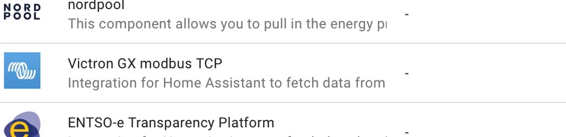

Hallo,

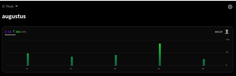

Ik heb een vraagje, ik krijg mijn batterij in Homeassistant niet goed werkend in het energie overzicht.
Gebruik hier de volgende waarde voor maar deze blijven op 0 staan vanuit de Victron Intergratie.
Afbeeldingslocatie: https://tweakers.net/i/7EBP-Vg_MA9JbrPxiveLqiFPKzc=/full-fit-in/4920x3264/filters:max_bytes(3145728):no_upscale():strip_icc():fill(white):strip_exif()/f/image/CjVzFU4wLWfDr8aXPiAehkCy.jpg?f=user_large
Afbeeldingslocatie: https://tweakers.net/i/bTzGHYe-JidZyBDsZSkDUvkRp6k=/full-fit-in/4920x3264/filters:max_bytes(3145728):no_upscale():strip_icc():fill(white):strip_exif()/f/image/teSQIHp8uz57nyzbh8NGvGq9.jpg?f=user_large
Iemand een idee wat ik fout doe?

Jeroennus schreef op maandag 2 september 2024 @ 21:21:
Hallo,
Ik gebruik zelf de volgende 2 waarden:
Afbeeldingslocatie: https://tweakers.net/i/XoMdvIXJcqIyYAKExt12JPNQDYE=/full-fit-in/4000x4000/filters:no_upscale():fill(white):strip_exif()/f/image/5kQ4lSTtU0OgdS6juDKC2QMw.png?f=user_large
Afhankelijk van je installatie kan je hier nog meer entries aan toevoegen,als je de extra poorten van de victron gebruikt
ik ga er dus vanuit dat je deze integratie gebruikt: https://github.com/sfstar/hass-victron
Bij mij zijn de waarden die je hebt ingesteld in Home Assistant namelijk precies 0.0 kwh en veranderen nooit.

Yes dank je @basdej ik heb het werkend nu! Super!

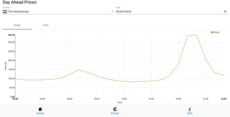

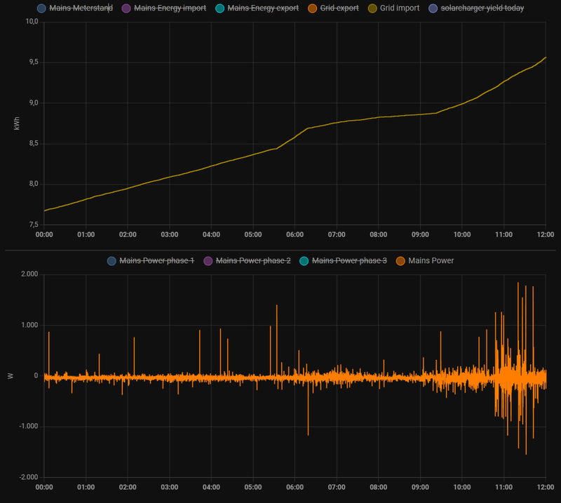

Wat halen jullie gemiddeld qua energie opname uit het net volgens HA ? Ik de afgelopen dag tussen 2 a 3 kWh dat alsnog uit het net word gehaald rest PV+ESS. Grid setpoint staat op -30watt

Cyrus The Virus schreef op dinsdag 3 september 2024 @ 10:43:
Dat hangt van zooooveel factoren af.
Bij mij, bij zonnige dagen, (veel) minder dan 1 kWh. Maar ik heb veel zonnepanelen.
Als ik de auto oplaad 25 tot 50 kWh (ook tijdens zon). Dus het begrip "gemiddeld" is ook relatief.
Een mens leert van zijn fouten. Ik heb in mijn leven heel veel geleerd.

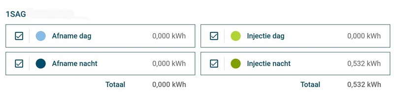

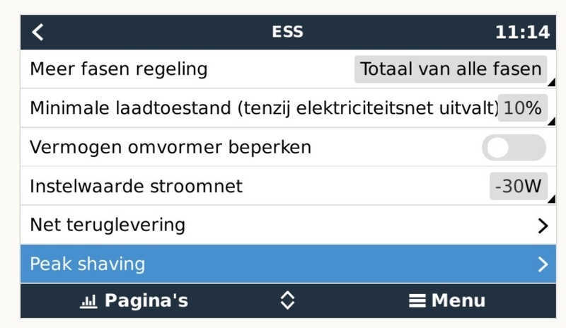

Nul kWh bij hetzelfde setpoint.
Maar wel ESS en niet DESS.
Afbeeldingslocatie: https://tweakers.net/i/z8yb3qyIUPZFnyIxO1PuBbcgTkQ=/800x/filters:strip_icc():strip_exif()/f/image/oeTeEc3EerKalHy7mBIKlykm.jpg?f=fotoalbum_large
Afbeeldingslocatie: https://tweakers.net/i/l8VrNDq9q8ZHzvDZTiuYZkEE7Is=/800x/filters:strip_icc():strip_exif()/f/image/qtzNYOMrvQ9J0rElTd6hqoU2.jpg?f=fotoalbum_large
[ Voor 54% gewijzigd door IvoB2 op 03-09-2024 11:15 ]

MJ de Bruijn schreef op dinsdag 3 september 2024 @ 10:57:
Zou toch niet zoveel moeten uitmaken (zolang accu niet leeg raakt) puur het regel gedrag van victron zou ik zeggen.
IvoB2 schreef op dinsdag 3 september 2024 @ 11:11:
Dit is wat ik zou verwachten maar dat haal ik niet wellicht heb ik iets meer snelle piek belastingen heb waarbij de victron niet snel genoeg reageert. Is dit met P1 meter of losse HW kwh meter ? Geen idee of de digitale meter nog iets van filtering doet. Ik doe ook niks met DESS. En zit het huis op AC-out of gebruik je AC-out niet.
[ Voor 3% gewijzigd door Cyrus The Virus op 03-09-2024 11:28 ]
  • IvoB2
IvoB2
Mijn energiemanagement van de Victron/PV/Net wordt niet gemeten/geregeld via HA noch HW maar door een energiemeter (in mijn geval een CG ET112).
Het beeld dat ik je gaf kwam van een P1 HW dongle maar die meet/regelt zelf niets.
Die geeft gewoon de effectieve waarden van de netafname en netinjectie weer maar dan onmiddellijk en niet een dag later zoals de app van de netbeheerder. Maar de waarden zijn uiteraard nagenoeg gelijk (op een afronding bij HW na gezien de netbeheerder data weergeeft tot drie decimalen en HW maar één tot twee decimalen.

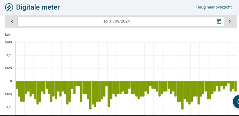

Maar wanneer je de netafname rechtstreeks vanuit de netbeheerder wil:
Afbeeldingslocatie: https://tweakers.net/i/fv4FhKZOQfWtFdDyxGxKuNoMKeQ=/800x/filters:strip_icc():strip_exif()/f/image/rwWNh1fjSBWWWDePmAi66RQS.jpg?f=fotoalbum_large
Afbeeldingslocatie: https://tweakers.net/i/Bv0W-z8t0n2HYu6_ddBZXCVi_FA=/800x/filters:strip_icc():strip_exif()/f/image/6KgivDMLrHyiSdCzPHAYTdHn.jpg?f=fotoalbum_large

De digitale meter van Fluvius zal wellicht nog iets van filtering doen al kon ik daar niks van vinden in de DSMR standaard.
Dit was gisteren van 00:00 tot 12:00 gemiddeld is het vermogen 0 maar de import teller loopt toch 2kWh op terwijl export 2.25kWh oploopt.
Afbeeldingslocatie: https://tweakers.net/i/nGHC-H9I_JWKutc-cmOLT3ms3yI=/800x/filters:strip_exif()/f/image/Jm4rW0sHSfg6bzqkVG1aOkfr.png?f=fotoalbum_large

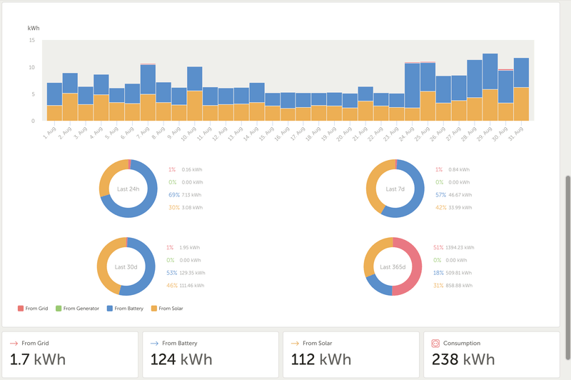

Ik heb in augustus 1.7 kWh in totaal uit het grid geïmporteerd. 1 fase ESS systeem (MP 5000). Setpoint staat op -10W. Grid waardes komen via de P1 meter. ESS draait hier sinds half mei.
Afbeeldingslocatie: https://tweakers.net/i/sXrsxM-HIGMjBJtXuKWJ4_qEo10=/800x/filters:strip_exif()/f/image/gzM9f0vUBnPXiL7kaApp80s1.png?f=fotoalbum_large

Niets en gekke ding eindigt met een SOC van 70%
Vanmorgen was het ook al niks
Accu om 12 uur al weer 100%
Afbeeldingslocatie: https://tweakers.net/i/wAQVwsMG8BPZ6nAPOt0gnml97Pk=/x800/filters:strip_exif()/f/image/7pRRJ2mtGw4pW7A1vrC1HKrz.png?f=fotoalbum_large

Kristofferson schreef op dinsdag 3 september 2024 @ 17:29:
Dan is er of iets niet goed met de regeling of de digitale meter meet heel anders dan de home wizard meter.

Die laatste meet niets. Die leest gewoon uit wat de DM registreert, zendt dat naar de servers van HW die dat vervolgens naar je app van HW verzenden zodat je dat kan aflezen.
Scheelt hier niets met de DM van de netbeheerder. Enig verschil is dat het uitlezen van de DM tot op de watt nauwkeurig is en HW gaat afronden wegens geen drie decimale digits beschikbaar. Maar dat gaat dan over enkel tientallen W verschil op een maand tijd en geen kW's per dag.
Wanneer je verbruiker(s) echter regelmatig het max. te leveren vermogen van een Victron omvormer gaan overschrijden heb je dan wel (even) netafname maar dat heeft niets met de regeling/meting te maken. Dat is juist de bedoeling.
Zoals je kan zien is de meting door de netbeheerder en de HW P1 dongle weergave op de afronding na ook voor de volledige maand augustus hier gelijk.
Afbeeldingslocatie: https://tweakers.net/i/KDvGkWRPvtSIIJnguFiswzwebHU=/800x/filters:strip_icc():strip_exif()/f/image/HJ5OoIXz3CB3PFvx56ynjhXV.jpg?f=fotoalbum_large
Afbeeldingslocatie: https://tweakers.net/i/hE8-z_u10hCeamNw08G61xYjEog=/800x/filters:strip_icc():strip_exif()/f/image/BcZIlUyH3hDrEiIrFhWSTbHk.jpg?f=fotoalbum_large
En die 313 Wh netafname is juist veroorzaakt door het overschrijden van het max. vermogen van de MPII. Bij een update van de laadpaal ging er immers even iets ongemerkt fout (door een bug) waardoor er niet geladen werd aan 4 kW maar aan 7,2 kW (en dat vermogen kan de 5 kVA MPII niet op zijn eentje er aan waardoor er van het net werd bijgeladen).

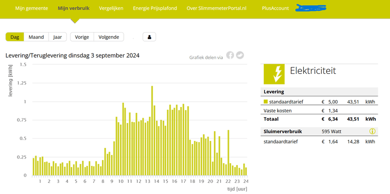

Uiteindelijk heeft DESS hier gisteren € 39,50 opgebracht. Een record! Nu moet ik er 2 opmerkingen bij maken, ten eerste had ik eergisteren het systeem op handbediening gezet teneinde de opbrengst nog iets te optimaliseren maar vergat ik hem op automatisch te zetten waardoor er in de dure uren niet is teruggeleverd. |:( Het gevolg was dat ik met een volle batterij de dag ben begonnen. Ten tweede is het verbruik, 37,5 kWh, uit de Greenchoice meter gekomen en niet van Tibber. Daar heb ik nog een overschot voor 11,5 ct van pakweg 1.000 kWh dus op dergelijke dure dagen vreet het huis daarvan. Dus tja voor vergelijking niet eerlijk, YMMV.
Edit: Volgens slimmemeterportal heb ik gisteren 43,5 kWh van de Greenchoice meter gepakt. Dat heeft exact € 5,- gekost dus de netto opbrengst was gisteren € 34,50.
Afbeeldingslocatie: https://tweakers.net/i/BL82qcTfHukKYp0-LYhpMFfw6o8=/800x/filters:strip_exif()/f/image/ZnALCXbBHIt8OypBP25yxWWX.png?f=fotoalbum_large
[ Voor 27% gewijzigd door RikHa op 04-09-2024 06:54 . Reden: Info toegevoegd ]

Losse meter van HW (SDM-630) niet de P1.Geeft jouw ET112 het zelfde aan als de DM qua import verbruik ? Mijn piek verbruik is altijd minder dan wat de multis kunnen leveren dus dat moet geen issue zijn. Mijn vermoeden is dat de losse meters (HW CG Victron etc) sneller meten dan een standaard DM en dat je daardoor wel alles meet want ook de multi's zijn praktijk nooit snel genoeg om het verbruik 100% te compenseren.
Ook de ET112 geeft via de VRM afgeronde cijfers meer (toch in het dashboard, niet in de detailmetingen maar die ga ik niet dagelijks raadplegen).
VRM toont dus ook afgeronde cijfers. Waar de DM een paar W netverbruik aangeeft gaat Victron dat afronden naar boven (en al vlug 100W weergeven waar dit in de praktijk minder is. Maar op de achtergrond wordt er wel correct geteld. Over meerdere dagen compenseert zich dat dan.
Maar voor netafname en netinjectie is uiteindelijk het enige wat echt telt de meting door de netbeheerder want daar word je op afgerekend. Niet op de interne metingen.
Net omdat de MPII niet snel genoeg is om wisselend vermogen volledig te compenseren staat het setpoint bij voldoende productie hier niet op 0 maar op -30W. Dan is de compensatie voldoende om (hier) bij normaal gebruik geen netafname te genereren. Tijdens de nacht ga je dan continu wat terugleveren aan het net maar dat maakt (voor mij) niet uit wanneer er toch al meer productie is dan afname.

Ik kan het niet 123 vinden. Ik heb vandaag een Victron installatie gekregen en een KWh meter via ethernet. Hoe krijg ik eenvoudig data van victron in Homeassistant? Ik heb mqtt ingeschakeld op de cerbo.
  • Pim57
  • Registratie: December 2020
  • Laatst online: 29-10 09:50
broekieman schreef op vrijdag 6 september 2024 @ 22:32:
In Homeassistant kun je bij Hacs een “Victron GX modbus TCP” integratie vinden.

Nou dat viel mee. Ik had deze al geïnstalleerd maar niet mqtt ingesteld op de Victron. Welke sensor moet ik invoeren in het energie dashboard?
  • Pim57
broekieman schreef op vrijdag 6 september 2024 @ 22:47:
Staat 2 pagina’s terug

Nu een EM24 geïnstalleerd eens kijken of die beter meet dan de homewizard. Eerste wat mij opviel is dat je het aantal minuten van de integratie tijd kan instellen die stond standaard op 15min

Ja had nog eens zitten kijken maar dit is van de DMD wat dat precies inhoud was mij niet duidelijk maar niet iets wat we nodig hebben.
Volgens de homewizard meter had ik 5kWh geïmporteerd de afgelopen 24 uur en volgens de EM24 maar 0.3kWh wat ik zou verwachten. Flink verschil.

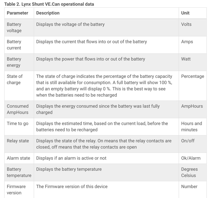

Ik meende gelezen te hebben dat de Lynx Smart shunt ook kWh kon weergeven maar ik zie het zo niet staan. Iemand een idee of dat zou moeten kunnen ?
  • V_ger
V_ger
Haha, ja dat zou ik ook wel willen weten. Ziet er leuk uit zo'n lynx, maar kwa functionaliteit wel een tegenvaller. Een gewone smartshunt was achteraf gezien een betere keuze geweest... Nu is het meer een veredelde zekeringhouder.
Ik zag laatst wel een GitHub ding langskomen die de kWh waardes van de lynx shunt aan het ve.bus systeem toevoegd.
Misschien was het voor pylontech. Weet het niet meer. Anders moet het ook kunnen met nodered, maar nog niet de moeite genomen om het te fixen.
Met de VE.can versie zal het wel lukken
Afbeeldingslocatie: https://tweakers.net/i/PFbtJiHbX9CG-RKtfdqrXdK95mc=/800x/filters:strip_icc():strip_exif()/f/image/K7sMyycvwgGApXJyVAck4C1q.jpg?f=fotoalbum_large
A390GTS EV, PV 14,99kWp, Ekrano, 70kWh Pylontech, 3xVictron MP8000, M5stack, MQTT
  • V_ger
V_ger
HermanGast schreef op maandag 9 september 2024 @ 21:05:
Waar zie jij kWh staan dan?
Er is V, A, P, Ah discharged en SOC, maar meer niet.
