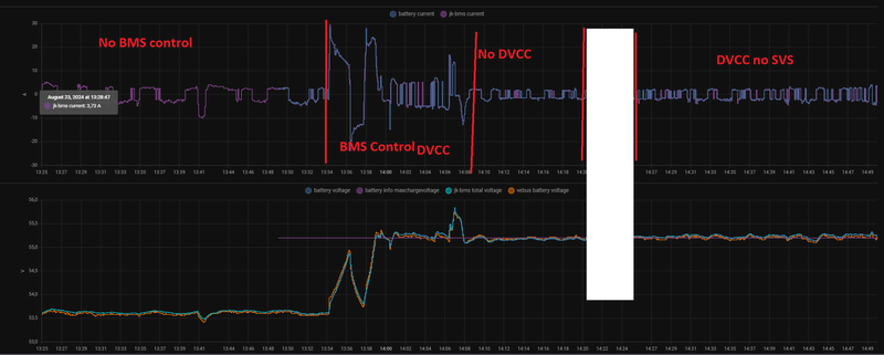

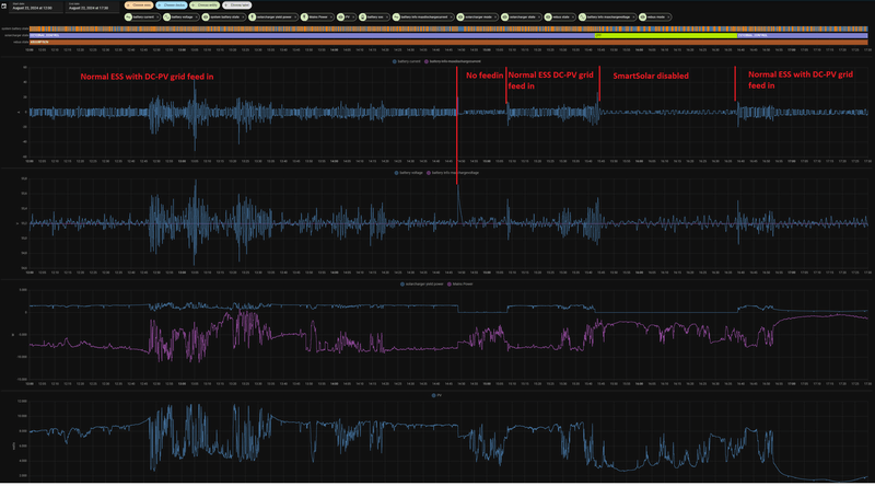

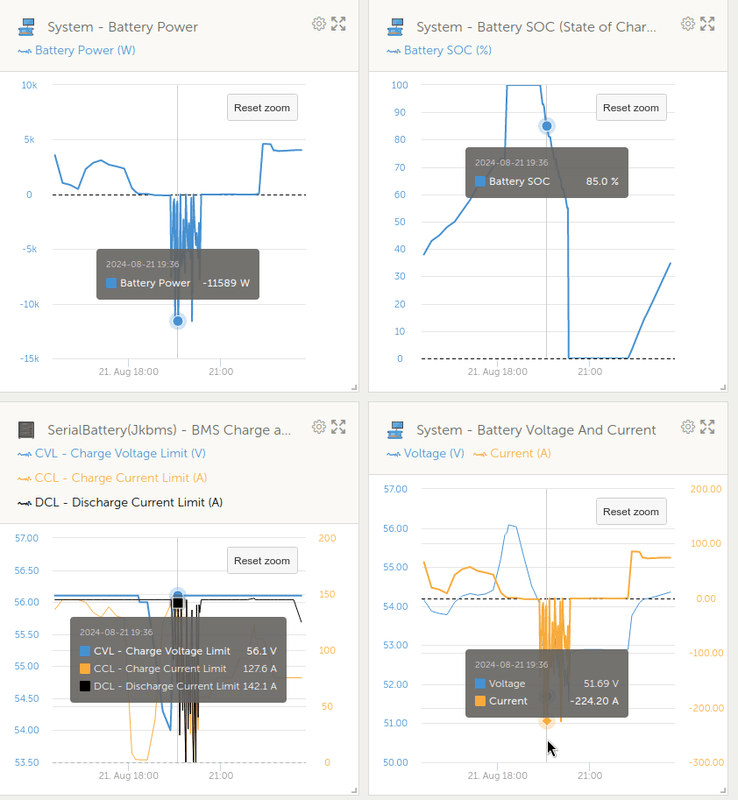

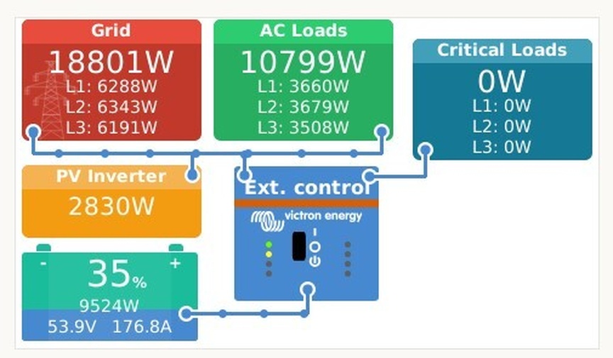

  • Cyrus The Virus
  • Laatst online: 25-10 16:41

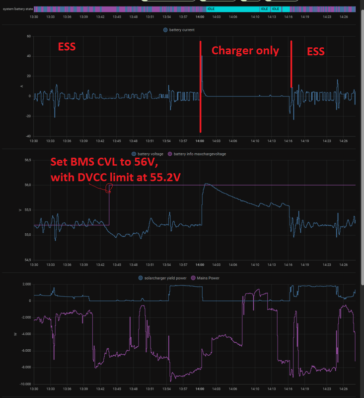

Heb nog wat zitten proberen met CVL op 56V en charge limit op 55.2V maar geen effect. Ik dacht eerst dat het mogelijk kwam door DC grid feed in excessive PV maar dat had ook geen impact
Afbeeldingslocatie: https://tweakers.net/i/wXdhBTBnyhLwH-wfTsLUI6V3YkE=/x800/filters:strip_exif()/f/image/5GDwUiZN7BsNIfDwu1FzmBu2.png?f=fotoalbum_large
[ Voor 193% gewijzigd door Cyrus The Virus op 21-08-2024 14:31 ]
AMD 5950x || Asus VIII Dark Hero || G.Skill Trident Z Neo 2x16GB C16-16-16-36 || EVGA FTW3 3080 Ultra || 2x WD SN850 1TB || Corsair HX850i
  • Q
  • Laatst online: 23:19
Q
Au Revoir Mon Capitan! 😭
Eriko schreef op woensdag 21 augustus 2024 @ 12:07:
Hoe doe je dan met bijladen als er geen zon is? Met standaard instellingen in ESS?
Ik deed de aanname dat DESS dit ook kan, maar zelf nooit mee gespeeld.
dit = price-peak-shaven --> laden als het goedkoop is voor eigen gebruik
[ Voor 11% gewijzigd door Q op 21-08-2024 14:48 ]
  • Q
Q
Cyrus The Virus schreef op woensdag 21 augustus 2024 @ 13:38:
Ik weet even niet hoe ik dit moet lezen / interpreteren.
Maar als je PV op AC zit dan denk ik dat mijn CVL / DVCC verhaal misschien anders zit?

  • Cyrus The Virus
Q schreef op woensdag 21 augustus 2024 @ 14:50:
Ik heb AC PV omvormers en ik heb een Victron smart solar die op de DC bus zit, je kun bij de ESS instellen of je die Smart solar alleen wilt gebruiken om de batterij op te laden of dat als de batterij vol zit je de energie door de MPII naar het net wilt sturen.
Die AC PV omvormers werken verder volledig zelfstandig.
Wat doet bij jullie de CCL als batterij vol is ? En ziet hoe ziet bij jullie de stroom eruit als batterij vol is ?
Had al bij harold zitten kijken in zijn HRM maar daar komt 100% SoC niet voor :+
[ Voor 14% gewijzigd door Cyrus The Virus op 21-08-2024 15:27 ]

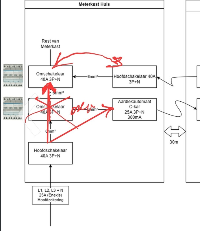

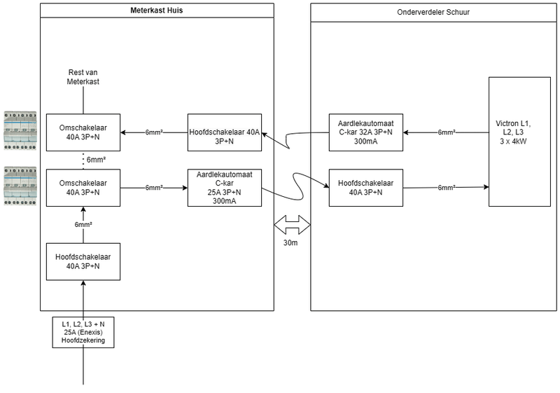

  • niekvanprooijen
  • Laatst online: 06-10 14:00
Dag,
Een ontwerp en aansturings vraagje.
Momenteel draaien er thuis 2 growatt omvormers met panelen op oost/west (3kWp) en zuid (1.5kWp). Binnenkort komt er 4kWp op zuid bij met weer een growatt omvormer.
De hoofdaansluiting is 1x40A. We hebben een smartevse ev lader die tot 32 Ampère kan. Nu ingesteld op 25A max icm load balancing. P1 meter wordt via home assistant doorgestuurd. Growatt data komt elke minuut via Grott binnen op home assistant.
Vanwege de extra PV wil ik interne bedrading van de groepenkast extra beveiligen met een 40A installatieautomaat waar de afgaande aardlekschakelaars en installatieautomaten achter zitten.
Dus 40A hoofd --> P1 meter --> 40A hoofdschakelaar --> 40A automaat --> 3x 40A aardlek --> 16A automaten.
De PV en accu gaan invoeden tussen de hoofdschakelaar en 40A automaat. De totale PV wordt gemeten met een ET112.
Nu zit ik een beetje met de load balancing. De groepenkast kan intern 40A aan (standaard Elektramat ding) dus de smartevse lader moet eigenlijk weten wat er door de 40A automaat gaat en niet wat de hoofdaansluiting doet. Stel dat ik hier een et112 plaats, is die data dan via de MP2 beschikbaar in Home Assistant zodat ik dit door kan sturen naar smartEVSE? Of kan ik het P1 vermogen en PV + accu vermogen optellen in home assistant en dit als signaal gebruiken? Hoe gaat de MP2 hiermee om?
  • MJ de Bruijn
  • Registratie: November 2016
  • Laatst online: 30-10 13:20
MJ de Bruijn
niekvanprooijen schreef op woensdag 21 augustus 2024 @ 17:02:
Ik ga even niet in op je vraag over de load-balancing. Je opsomming van de zekeringen baart me meer zorgen.
Ik weet niet of je bekend met met het begrip "selectiviteit" voor de zekeringen. Het komt er op neer dat iedere opvolgende zekering in de lijn een lagere waarde heeft dan de voorgaande zekering. Als de belasting dan te hoog zou zijn moet er worden gesplitst.
Mogelijk zijn in het lijstje hierboven niet alle genoemde apparaten tevens zekeringen, bijvoorbeeld de hoofdschakelaar of de aardlek-schakelaars.
Een correcte opvolging van zekeringen zou zijn: 40A --> 32A --> 25A --> 20A --> 16A.
Hiervoor zijn andere topics waar dit allemaal wordt toegelicht.
Een mens leert van zijn fouten. Ik heb in mijn leven heel veel geleerd.
  • niekvanprooijen
MJ de Bruijn schreef op woensdag 21 augustus 2024 @ 18:40:
Uiteraard, en dat is mij bekend. Ben zelf elektrotechnicus en weet het nodige van selectiviteit en wat elk apparaat doet. Maar als ik 2 voedingen heb (hoofdaansluiting en PV/accu) dan kan ik straks in theorie bijna 80A door de groepenkast hebben lopen. Vandaar de extra 40A automaat om de groepenkast zelf te beschermen tegen overbelasting. Dit is toch vrij normaal om te doen neem ik aan?
[ Voor 3% gewijzigd door niekvanprooijen op 21-08-2024 19:04 ]
  • IvoB2
  • Registratie: April 2019
IvoB2
niekvanprooijen schreef op woensdag 21 augustus 2024 @ 19:02:
Inderdaad, dat is dan de REM automaat.
Wonend in Vlaanderen (BE)
  • niekvanprooijen
IvoB2 schreef op woensdag 21 augustus 2024 @ 19:03:
Ja exact. En de smartEVSE, die nu kijkt naar de P1 meter voor de maximale stroom, moet straks kijken naar de stroom door de REM automaat. Dat is in feite P1 + accu + PV.
De vraag is dus of deze info vanuit de MP2 in home assistant te krijgen is zodat ik dit door kan sturen, met eventueel een berekening, naar smartEVSE.

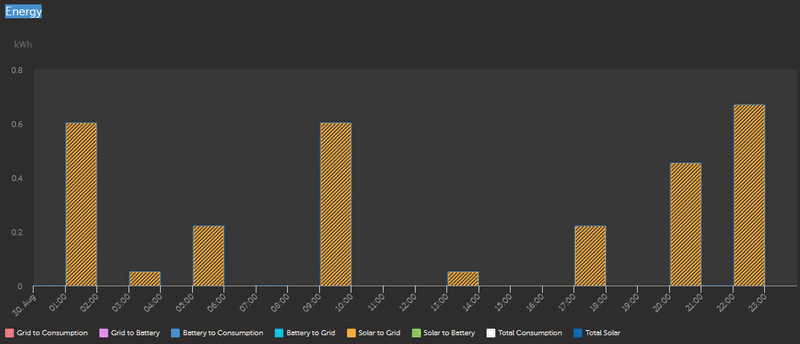

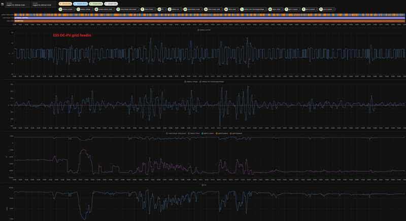

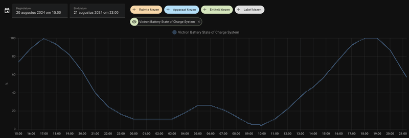

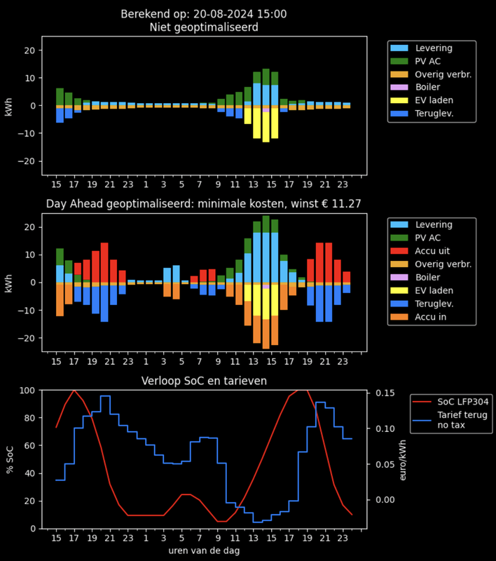

  • tonvanboven
  • Registratie: Oktober 2022
  • Laatst online: 28-10 22:43
MJ de Bruijn schreef op woensdag 21 augustus 2024 @ 09:55:
Ik ben nieuwsgierig of gebruikers van het DESS (of een ander systeem) dit ook hebben waargenomen.

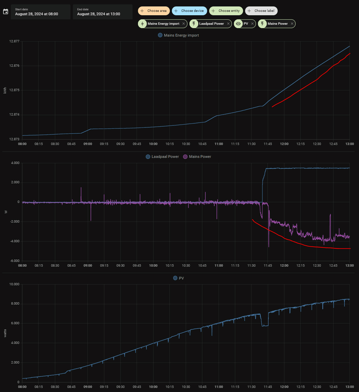

Op jouw vraag wat andere systemen doen laat ik je zien wat het algoritme Day Ahead Optimation van @KC27 om 15:00 heeft bedacht:
Afbeeldingslocatie: https://tweakers.net/i/zJIFNIdHQn_he9WP7TW9d0VERiw=/x800/filters:strip_exif()/f/image/7HksGbMvjLWhv93X3mYzVFc3.png?f=fotoalbum_large
De realisatie vastgelegd in Home Assistant geeft weer dat de voorspelling ook uitgevoerd is:
Afbeeldingslocatie: https://tweakers.net/i/sd2ziEAwv4oH39OD0bl461L4Pn0=/800x/filters:strip_exif()/f/image/dgpmQVwyQo8xVXR6rtAQghUP.png?f=fotoalbum_large

Gisteren interessant bugje in mijn mode 3 script, na maandenlang probleemloos draaien..
"When using Mode 3 with a managed battery, please note that the maximum discharge current sent
by the battery will be ignored. The implemented control loop should take care of discharge limits
communicated by the battery."
Met andere woorden mijn script zette altijd het gewenste setpoint en de multis pasten dit automatisch aan binnen de door de BMS doorgegeven parameters (max charge current etc), maar negeerde hierbij dus wel de door de BMS doorgegeven ontlaad-limieten 8)7
Ik had mijn wallbox weer 3-fasig gemaakt en begon met 11kW te laden. Later merkte ik dat de batterij SoC 0% was - oeps, maar toch alles op 3.3 volt en rustig en in pass-through, dus .. ?
VRM logs bekeken en wat getest, bij wallbox laden + rest werd inderdaad meer dan 220A door de mosfetjes van mijn op 125A discharge ingestelde JK-BMS (150A versie!) getrokken. Ik was er eigenlijk van uit gegaan dat de BMS zoiets niet zou toelaten en de verbinding zou verbreken.. maar dat gebeurt dus (nog niet bij 220A).
Gelukkig was de bekabeling er verder wel gewoon op voorbereid 8)
Verder is de batterij direct aan de plus-pool gezekerd met een 160A NH00 zekering.
Dit zorgt vanaf 60% SoC voor een voltage drop in de batterij tot 3.0V, welke ik als 0% SoC limiet had ingesteld in de BMS en welke de BMS dus daarop doorgaf.
Bij een laag SoC schakelt het mode 3 script naar pass-through tot er weer PV beschikbaar is en geladen kan worden, hetgeen gebeurde, waarna cellvoltages weer naar 3.3V terugsprongen.
Maar goed, mode 3 scriptje extra check ingebouwd om setpoint binnen -6kW/+6kW te houden, en weer geladen van grid tot JK BMS weer naar 100% SoC "sprong" bij bereiken 3.51V (wat inderdaad gebeurde na extra laden ter waarde van ongeveer 40% capaciteit).
Nu lijkt alles weer goed :)
Ik dacht in eerste instantie aan SoC drift en allerlei Andy videos, maar uiteindelijk is de BMS braaf naar 0% gesprongen bij de ingestelde ondergrens (ver boven UVP) en weer naar 100% bij de daarvoor ingestelde bovengrens, zonder OVP te moeten triggeren.
[ Voor 2% gewijzigd door Dennis4b op 22-08-2024 09:44 . Reden: (zekering batterij ook vermelden) ]

Zo te lezen maak je geen gebruik van DVCC (CCL CVL DCL DVL) en/of heb je ook in Venus ook geen max vermogen ingesteld.
Ik gebruik geen DVCC maar heb wel max laad/ontlaad vermogen ingesteld in Venus, deze worden dan altijd gerespecteerd ongeacht de opgegeven setpoint.
Begrijp ik trouwens goed dat jij je EV doet laden vanuit ESS? Ik doe nu EV laden altijd van het net ivm convensie verlies die je hebt. Of heb je zo veel PV overschot en/of grote ESS accu? :)

Jazsie schreef op donderdag 22 augustus 2024 @ 09:42:
Juist wel DVCC en dat werkt heel goed, als batterij vol raakt gaat BMS beperken, dan tijdje balancen, en dan naar rust. Maar Victron negeert dus in mode 3 de door de BMS doorgegeven ontlaadlimieten.
EV laden doe ik in principe niet vanuit ESS omdat ik maar 15, later 30 kWh heb. Heb de hele zomer de wallbox op 1 fase in sync met PV overschot laten werken (in bereik 5-16A) maar had gisteren haast dus op 3 fasen gezet.
Mode 3 script leest ook wallbox waarden uit en moet daarmee eigenlijk corrigeren bij het berekenen van de setpoint, maar nog niet aan toegekomen :-(

Ik gebruik ook mode 3 en DVCC wordt gewoon opgevolgd aangezien je BMS dan alles bepaald mbt laad/ontlaad vermogen. (heb DVCC gedraait, nu niet meer).
Lijkt mij meer dat je configuratie fout is.

  • Dennis4b
  • Registratie: Juli 2024
  • Laatst online: 14-11-2024
Jazsie schreef op donderdag 22 augustus 2024 @ 09:49:
Wat betekent volgens jou dan dat zinnetje:
"When using Mode 3 with a managed battery, please note that the maximum discharge current sent by the battery will be ignored. The implemented control loop should take care of discharge limits communicated by the battery."
(Een "managed battery" in deze context is waar de batterij zelf alles bepaalt via DVCC/BMS)
  • Jazsie
  • Laatst online: 22:25
Jazsie
Klopt, in die context heb je gelijk maar dan is mijn vraag wat het nut van DVCC is als je toch je eigen ontlaad vermogen setpoint wilt bepalen buiten de opgegeven parameters?
Ik zal eens opnieuw moeten testen, want een reden dat ik geen DVCC draai is dat de CCL en DCL door BMS werd bepaald wat ik niet wil :).
En getest, je hebt gelijk... blijkbaar is er wat veranderd. DCL wordt inderdaad negeert.
Wel wordt de max die ik in de Venus opgegeven heb gerespecteerd (Venus Max Inverter Power).
Maar het kan nooit kwaad om een grens in te stellen in je eigen code routine :+.
[ Voor 30% gewijzigd door Jazsie op 22-08-2024 10:35 ]
Woonachtig in België | 6200 Wp | eGolf 32kWh
  • Dennis4b
Jazsie schreef op donderdag 22 augustus 2024 @ 10:27:
Om het niet te langdradig te maken, mijn idee was dat ik in mijn mode3 script eenvoudig de ideale setpoint zou berekenen, en dat de multis dit binnen de door de BMS doorgegeven parameters zouden houden, en mogelijk mijn setpoint dus ook gewoon zouden negeren of bijstellen. Ik wil dus niet buiten de parameters draaien.
Dit werkt voor opladen, maar niet voor ontladen, en daar kwam ik bij hoge vermogens pas achter; daarvoor viel het nooit op. Wat mij daarbij het meest verbaasde is dat de 150A BMS met 125A ontlaad-instelling en 160A zekering dit gewoon toeliet, tot (ik neem aan) UVP ingrijpt of de zekering er genoeg van heeft.
Venus OS limieten worden wel ingehouden, maar die ik heb afgesteld op AC bekabeling en afzekering (liggen hoger).
DVCC op zich werkt verder goed, waarbij ik wel eindeloos heb geklooid met voltage-instellingen in de BMS en gebruik maak van dbus-serialbattery waar je alles ook zelf kunt instellen en de CCL en DCL ed dus ook naar wens berekend kunnen worden (heb de laadcurve minder conservatief gemaakt). Ik kan mij voorstellen bij een black box BMS dat als je het niet eens bent met de waarden dit lastig is.
Maar ik denk dat ik toch maar de DCL ga uitlezen in mijn script en aanhouden :)
Yep .. :$
  • Jazsie
Jazsie
Ja inderdaad apart dat BMS niet ingegrepen heeft.
Heb zelf ook JK-BMS en ga dit eens een keer uit testen want je mag verwachten dat BMS in beveiliging gaat...
Juist BMS is er als laatste maatregel als de rest van de beveilgingen niet hebben gewerkt.
Moet er toch op kunnen vertrouwen :+.
  • Dennis4b
Afbeeldingslocatie: https://tweakers.net/i/vnZWW2zq2GDTW2Yjs44M-Kt4j54=/x800/filters:strip_exif()/f/image/3hIMRwZCtrSwn8estNn8NrnR.png?f=fotoalbum_large
Linksboven: 11kW uit de batterij (is een 304Ah)
Rechtsboven: SoC stort in vanaf ~55% doordat cell-voltages op 3V zakken onder deze load (3.3V bij rust)
Linksonder: BMS parameters op zich gewoon goed (discharge was op 145A max ingesteld), DCL dus 142A
Rechtsonder: Desondanks vrolijk 224.20A uit de batterij
Uiteraard vergezeld van temperatuur-waarschuwingen en DC ripple waarschuwingen en te hoge vermogenswaarschuwingen enz :)

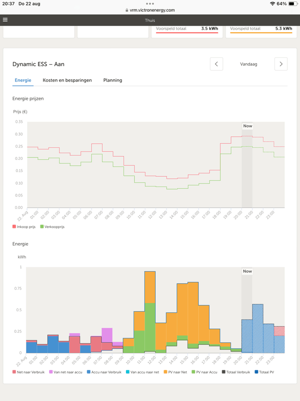

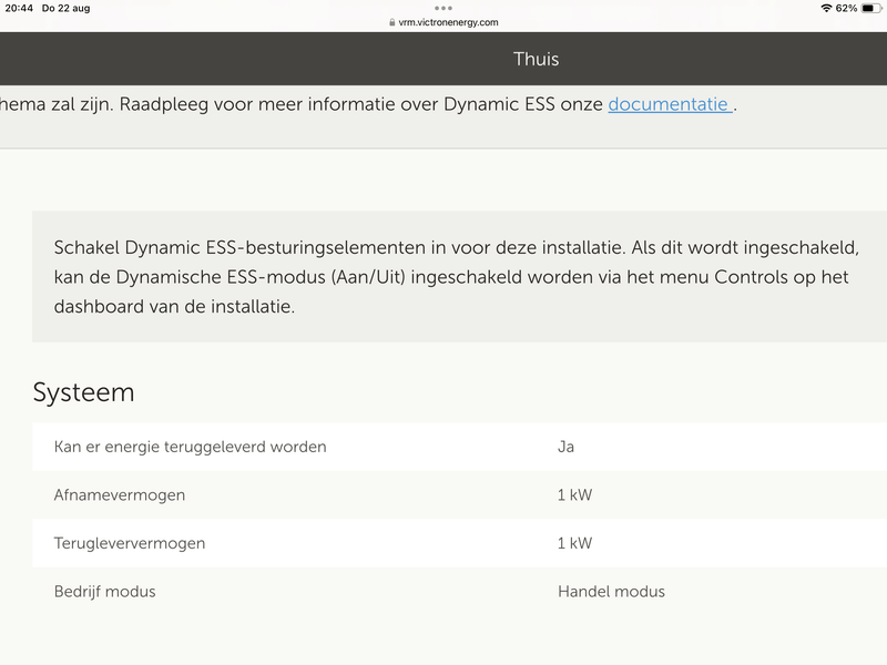

Ik heb DESS nu van groene modus afgehaald en heb nu groenere modus dan ooit.
Tevens wordt de accu nu niet meer in de ochtend volgeblazen.
Aardig naar wens derhalve.
Afbeeldingslocatie: https://tweakers.net/i/OnRAsl2OdShSY4ugEDmZ-YH5gWg=/x800/filters:strip_exif()/f/image/idL83drXvnSH8Ij4HTfo33oa.png?f=fotoalbum_large
Afbeeldingslocatie: https://tweakers.net/i/w3-k77us_tAEgPHOjHu5vBedTcg=/800x/filters:strip_exif()/f/image/oe6ClzM9GSfEvmiQx41DUhKA.png?f=fotoalbum_large
[ Voor 28% gewijzigd door Hendrik Keizer op 22-08-2024 20:45 ]

@Hendrik Keizer je gebruikt nu dus DESS met een limiet van 1 kW ondanks dat je systeem meer aan kan. Hierdoor sla je meer PV op en koop je minder van het net maar lever je ook minder terug waardoor je in de dure momenten overhoudt voor eigen gebruik. Begrijp ik dat zo goed?

  • Cyrus The Virus

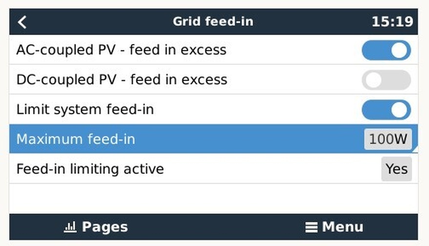

Vandaag weer wat testjes gedaan met het aan of uit zetten van DC-PV grid feed-in en het helemaal uitzetten van de smart solar. Want heb nog steeds mijn twijfels of dit wel hoort.
Afbeeldingslocatie: https://tweakers.net/i/3G2OWMHCIK_aPDiTZ3ONk6dYFBo=/800x/filters:strip_exif()/f/image/W6hnDAGLxc3a4SJDoaxK6koL.png?f=fotoalbum_large
Hier wat ingezoomd:
Afbeeldingslocatie: https://tweakers.net/i/sKSc04r6stG4d5V5bIi9EyeOJqk=/800x/filters:strip_exif()/f/image/HXNNsq6JvwYssHbF3QXvXpzb.png?f=fotoalbum_large
Deze man heeft zelfde issue:
https://community.victron...harge.html#comment-266436
[ Voor 32% gewijzigd door Cyrus The Virus op 22-08-2024 23:08 ]

@Impossibl3 Klopt, dat wordt de volgende fase. Kan voorlopig niet te ver gaan aangezien er nog een zonnepanelenkitje op dezelde groep zit.
Stond in groene modus maar leverde het gros terug en laadde de accu op hoog tarief.
Nu op handel modus en het gros gaat naar eigen verbruik en laadt de accu wel op laag tarief.

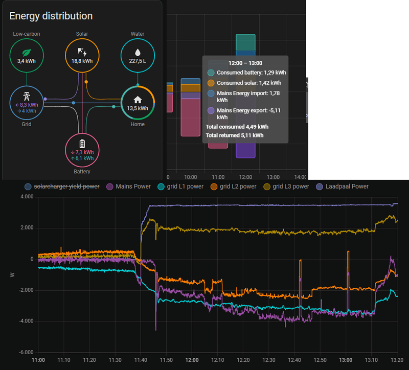

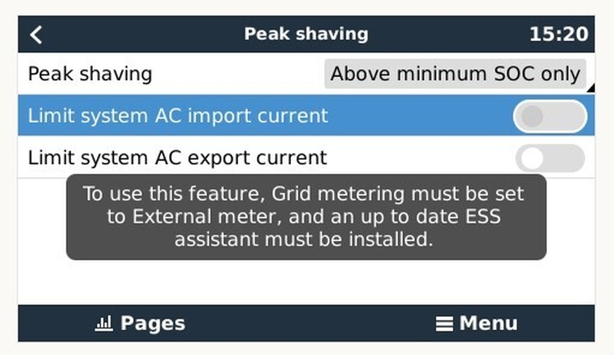

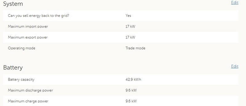

Momenteel zijn de batterij (9,5kW) en EV (11kW) opgeladen. De grid stroom is erg hoog, ook al is DESS met max 17kW import/export ingesteld.
Hoe kan ik het beste doen dat de grid feed-in (import) aan max 17kW moet aanhouden, dus de battery krijgt dan iets minder energie?
Afbeeldingslocatie: https://tweakers.net/i/wuHlLTUQcnJw89Vx2fHQ5QSSP6s=/full-fit-in/4920x3264/filters:max_bytes(3145728):no_upscale():strip_icc():fill(white):strip_exif()/f/image/udvdqBn8DLasYjAGUiv91Cwr.jpg?f=user_large
Afbeeldingslocatie: https://tweakers.net/i/67Ku7Mxwb5dUc_AujcxywLJGwjQ=/800x/filters:strip_icc():strip_exif()/f/image/b83vjnLU8euQp3ZY8NBNCpka.jpg?f=fotoalbum_large
4900/4920 Wp ZW + 2520/2100 Wp ZO : SMA STP10.0-3AV-40/STP4.0-3AV-40 : 3xMP2-5000VA : 3xSeplos Mason 280L+42,9kWh : Arotherm VWL125/6+MEH97/6+VIH-RW300/3 : 100 m2 vvw als bijverwarming : Bouwjaar 2008

Eriko schreef op vrijdag 23 augustus 2024 @ 12:04:
In remote console - ess settings - peak shaving op always zetten en max import current op 25A zetten.
Dess settings doen niets actief. Gebruiken enkel die waarden voor de berekening van het dess algorithme

Peak shaving werkt niet omdat het niet toestaat. Externe metering moet aangezet worden. Wel vreemd want ik maak juist wel van EM540 als energie meter. Deze is ook ingesteld als externe metering. Verder doe ik niks met de AC-out. Alleen AC-in.
Met andere instelling: max feed-in power. Het werkt ook niet. Ik zie nog steeds een hoge invoed stroom.
Afbeeldingslocatie: https://tweakers.net/i/dKq80NQQOUgP60LUuCXlsO_iCoA=/full-fit-in/4920x3264/filters:max_bytes(3145728):no_upscale():strip_icc():fill(white):strip_exif()/f/image/8usReNCE5ENtS1u3rpxvB0pv.jpg?f=user_large
Afbeeldingslocatie: https://tweakers.net/i/D_P_SoFN6K4U-_Dnxm39fscJIk0=/full-fit-in/4920x3264/filters:max_bytes(3145728):no_upscale():strip_icc():fill(white):strip_exif()/f/image/lhl5aRB45aGuUjiU0I61Qg0G.jpg?f=user_large

Eriko schreef op vrijdag 23 augustus 2024 @ 15:24:
Voor wat het waard is:
Grid feed-in is het vermogen wat je het net OP/UIT stuurt, niet wat je afneemt om bijv je batterij op te laden.
  • Eriko
  • Registratie: Juli 2022
  • Laatst online: 29-10 15:26
Je hebt gelijk. Mijn foutje...
Om de peak shaving - import limit te realiseren, moet er wel 2 voorwaarden voldaan:
1. instellen als external metering (was al goed)
2. ESS in MPII updaten naar laatste versie (moet nog kijken)
Edit: ik loop achter met MPII firmware. 508 (nov 2023). Zal naar 552 updaten binnenkort.
[ Voor 16% gewijzigd door Eriko op 23-08-2024 16:34 ]

Eriko schreef op vrijdag 23 augustus 2024 @ 16:19:
En dan gelijk in de MP ook de max A waarde instellen.
23 kWp, 80 kWh, 11 kW laden, 17 kW ontladen. Victron VRM
Voor zover ik heb gevonden is peak shaving alleen van toepassing op de ac input van de multi en niet regelbaar op je hoofd aansluiting

Cyrus The Virus schreef op vrijdag 23 augustus 2024 @ 19:41:
Die peak shaving doe ik dagelijks.
Er zit wel een bug, dat als je je hoofdaansluiting lager dan je ac-in zet. Dan gaat die beperking ook op je ac in gelden. (daar loop jij tegenaan)
geobserveerde peak shaving:
- zon op fase 1, auto laden, victron laden: de victron laadt maximaal op fase 1, en minder op fase 2 en 3. totaal grid is 23A per fase (ook 23A als grid peak shaving ingevuld)
- auto laden (3x16A), oven aan op fase 1 (16A). (fase 1 zou er dus uit moeten klappen).
multiplus fase 1 gaat leveren, multiplus fase 2 en 3 gaan laden. effect accu: netto nul, effect hoofdzekering: top!
Toevallig met het zelfde probleem geworstelt. Firmware update loste het inderdaad op! Dat wil zeggen, ik mag het nu instellen, maar ik weet nog niet of het werkt i.c.m. DESS

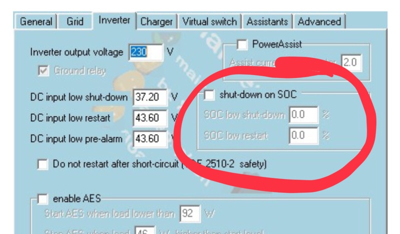

Misschien zoek je deze instelling?

Hoi Allemaal,
Ik ben best ver met het ontwerpen van mijn systeem.
De meterkast zal ik wel moeten ombouwen, ben van plan 2x omschakelaars (Hager SFT440) te plaatsen om het hele systeem te omzeilen voor onderhoud.
Ik kwam een vergelijkbaar overzichtje tegen op het internet, is dit verstandig om aan te houden?Afbeeldingslocatie: https://tweakers.net/i/T_dQvAHmgCuLrZFiamRcgdbbHj4=/800x/filters:strip_exif()/f/image/P9vypuBglzhvA0oVnUsNLkxz.png?f=fotoalbum_large
Rekening houdend met selectiviteit, zou de afgaande Aardlekautomaat niet B karakteristiek moeten zijn om de hoofdzekering te beschermen? 2x 300mA Aardlek Mag denk ik ook? Alleen de victrons hangen eraan.
Fijne zondag!

Waarom de ALAMAT niet voor de eerste omschakelaar? B25 is netter, maar zie vaak genoeg C25.
  • SkyFlyer
  • Laatst online: 28-10 18:17
Apollo90 schreef op zondag 25 augustus 2024 @ 11:55:
Hoi Allemaal,
Ik kwam een vergelijkbaar overzichtje tegen op het internet, is dit verstandig om aan te houden?[Afbeelding]
Fijne zondag!
Misschien maak ik een denkfout, maar de eerste omschakelaar er tussen uit, de 2de hoofdschakelaar en 2de omschakelaar omwisselen. (En na de 2de hoofdschakelaar alles correct afzekeren uiteraard)
Vanaf de 1e hoofdschakelaar (grid) splitsen naar omschakelaar (grid/Victron) en aardlekautomaat richting Victron.
Afbeelding ingevoegd
Afbeeldingslocatie: https://tweakers.net/i/FxsuktMoHCYLC1nUetgoVuYATeY=/x800/filters:strip_icc():strip_exif()/f/image/kT2uV4LOyi12sw0LQG1ASgFj.jpg?f=fotoalbum_large
De hoofdschakelaar voor de huis installatie, achter de omschakelaar, omdat het verwarrend is dat er anders een situatie kan zijn dat er spanning op de installatie staat, terwijl de hoofdschakelaar uit staat.
[ Voor 26% gewijzigd door SkyFlyer op 25-08-2024 13:27 ]

Misschien de omschakelaars nummeren zodat de suggesties die we maken duidelijk zijn.
Maar of er komen 2 HS's naast elkaar (niet logisch). Of er zit een omschakelaar voor de HS, wat het minder duidelijk maakt dat daar spanning op blijft als de HS uit is.

Ja, beide HS zullen duidelijk gemarkeerd moeten worden, ik gokte gezien de opstelling dat de eerste HS een losse kast is, maar dat is een hele grote aanname aan mijn zijde 😅.
De HS voor de omschakelaar heeft echter sowieso niet echt een logische functie lijkt me?

Met die 2 omschakelaars is het wel zoals Victron het voorschrijft :), zie onderstaande:

Zonder de aardlekautomaat ertussen heb je wel een manier nodig om de Victron spanningsvrij te maken, maar misschien dat er iemand met meer verstand iets over kan zeggen. (En ook aan mij leren wat het nut van de eerste omschakelaar is... ).

Dat is best practice en daarom heeft Victron het ook in de documentatie staan. Het kan natuurlijk ook op andere manieren.

Pim57 schreef op zondag 25 augustus 2024 @ 11:17:
Ook geprobeerd, geen oplossing
  • Cyrus The Virus
Nog wat zitten testen van het weekend zelfs als ik de BMS eruit haal (dus communicatie weg) zie ik het effect alleen veranderd de frequentie.
Afbeeldingslocatie: https://tweakers.net/i/VMX-e0UJX9qKRM99RpFauWAR0T0=/800x/filters:strip_exif()/f/image/oEWIDHHEC30iFFjmhLzrAE7P.png?f=fotoalbum_large
Halverwege gaat hij van float mode naar bulk mode omdat de CVL veranderd.
[ Voor 7% gewijzigd door Cyrus The Virus op 26-08-2024 07:14 ]

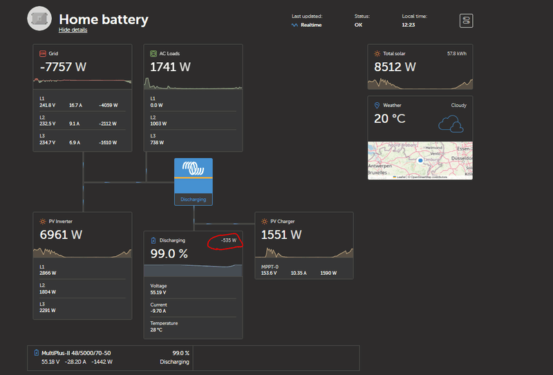

  • Jazsie
Jazsie
Zou het aan de instellingen op de MP zelf liggen?
Gisteren was mijn accu vroegtijdig vol, welliiswaar andere confiugratie/setup maar geen last van het jojo effect:
Afbeeldingslocatie: https://tweakers.net/i/MTPHoR0mhxTV_PRDTFOxPX2TyYE=/800x/filters:strip_exif()/f/image/1ztvcJvtFljDOXQyPKXfdYjl.png?f=fotoalbum_large
  • Cyrus The Virus
Jazsie schreef op maandag 26 augustus 2024 @ 08:28:
Ja dit is wat ik zou verwachten, heb je wel DC-PV ?
Heb alle settings in de MP gechecked maar kan niks vinden wat mogelijk oorzaak zou kunnen zijn.
Gaat bij jouw de CCL naar 0A ?
Zojuist 500Watt discharge terwijl er 8.5kW aan zonne energie is 8)7
Afbeeldingslocatie: https://tweakers.net/i/OAEgSxmizGyAMwVCj2gPg_j-4lo=/800x/filters:strip_exif()/f/image/22TdDZl5f4BXm7cNuhMAy3nd.png?f=fotoalbum_large
Als je de JK BMS op float zet gaat de Victron ook actief the batterij ontladen naar 53.6V ipv laten floaten.
[ Voor 29% gewijzigd door Cyrus The Virus op 26-08-2024 16:03 ]

Ik heb mijn schema wat aangepast aan de hand van jullie input, en heb nummertjes toegevoegd :9 .
Afbeeldingslocatie: https://tweakers.net/i/t_eL07sGOx0Rv5EVxyy8Pocxa94=/800x/filters:strip_exif()/f/image/gAcpqOgyUVv2ban7TdnDJM22.png?f=fotoalbum_large
Ik zie dat er wat verwarring is over de 2 omschakelaars, ik zal even proberen dit zo goed mogelijk toe te lichten; dit betreft de Hager SFT440 I - O - II omschakelaars.
Wat betreft Omschakelaar 1, Deze krijgt input van hoofdschakelaar 1. Output 1 zal naar Omschakelaar 2 (zie stippellijntje) gaan en output 2 naar de schuur voor de Multis.
Wat betreft Omschakelaar 2, Deze krijgt input 1 van omschakelaar 1 en input 2 van de multis, output wordt Hoofdschakelaar 3.
Dit is een wellicht verwarrend maar door deze omschakelaars kan ik het hele victron systeem omzeilen en gewoon het grid gebruiken als source. Wel zo fijn en zo veilig lijkt me. En zoals @John245 aangeeft, dit heb ik afgekeken van de documentatie van Victron O-) .
Waar ik nog niet zo zeker van ben, en velen met mij als ik het zo lees (ook andere fora) is bijvoorbeeld de B25A automaat. Dit was een Aardlekautomaat C25A 300mA maar heb deze ff aangepast naar een automaat omdat ik veel feedback kreeg dat de alamat alleen maar gezeik gaat opleveren, omdat alamats eigenlijk niet gebruikt worden bij omvormers vanwege hun capacitieve stroom. Echter, zoals te zien is zit achter deze automaat 30 meter kabel in de grond naar de schuur. Stel, ik of iemand anders steekt perongeluk een schep in de kabel dan wil ik dat deze automaat/alamat direct afschakelt. Wat is hier nu het beste?
Wat betreft Hoofdschakelaar 3; Deze lijkt mij wel handig om in de schuur te hebben hangen zodat, als ik ga hobbyen aan mijn installatie, ik niet eerst naar mijn meterkast hoef om de AC-in spannings vrij te hebben.
Voor afgaande automaat van de multis (ik had hier voorheen een aardlekautomaat C32A 300mA voor bedacht, maar toch aangepast adh van jullie input) zit ik eigenlijk met het zelfde probleem als de andere automaat mee in mijn maag.
Wat betreft Hoofdschakelaar 3; Hier had ik inderdaad niet goed over nagedacht, deze moet uiteraard achter omschakelaar 2 zitten.
Uiteraard worden de beiden hoofdschakelaars (1 en 3) in de huismeterkast goed gelabeld.
Dus, wat zouden jullie doen met deze automaten (of toch aardlekautomaten |:( ) voor en na de multis?
Ik zal deze ook posten in het grote victron ontwerp topic (Dank @MJ de Bruijn voor de tip)
Hier een vergelijkbare afstand (28 meter naar de kelder) en hier ALAMATS voor en na de MP's.

Cyrus The Virus schreef op maandag 26 augustus 2024 @ 09:39:
Heb geen DC-PV.
Je omvormer ontlaad met 1442W terwijl je DC-PV 1551W opwekt en je batterij met 535W ontlaad, totaal dus 2086W.
Nu zit er wat variatie door omzetting maar verschil van 644W lijkt me wat veel...
Heb je een ampere tang meter? Dan zou je eens kunnen checken wat je daadwerklijk meet van de accu, om te verifieren of je JKBMS shunt wel goed meet?
En dan ook gelijk je PV-DC meten.
Wat gebeurd er als je al max SOC 90% instelt? Benieuwd of je dan nog steeds de zelfde jojo effect krijgt.

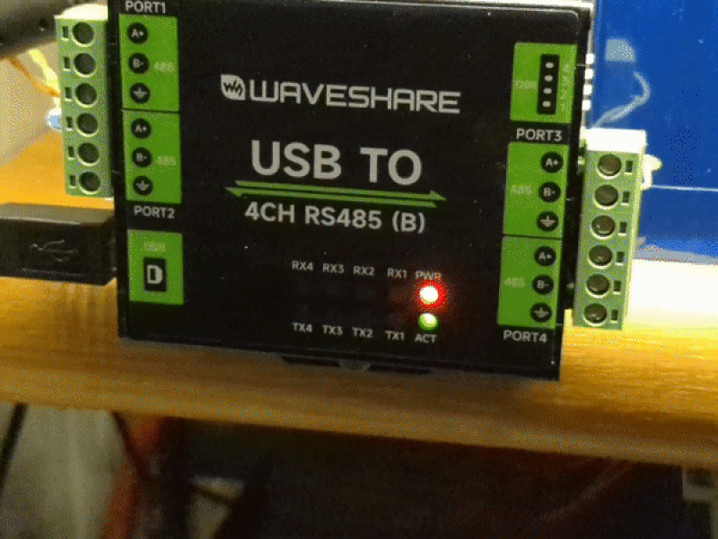

Ik heb hier al een tijd een MP2 48/5000 in gebruik met een 16S 230Ah pack. Deze was aangesloten middels de compactere JKBMS welke via RS485 en de SerialBattery plugin kan worden gekoppeld.
Nu heb ik vorige maand de set uitgebreid met 2x 105Ah packs (met hetzelfde type BMS) en daar begon de 'ellende' :P
De Raspberry Pi met Venus OS begon op 1 van de USB->RS485 adapters om de x dagen meldingen te geven (EMI related) waarna de batterij niet meer kon worden uitgelezen. Overtuigd dat het een cheapo USB converter was heb ik een nieuwe besteld waarna een andere batterij hetzelfde probleem begon te vertonen.
USB kabels gewisseld maar dat bleek het ook niet te zijn. Omdat de adapters samen in een USB hub zaten was uiteraard ook deze verdacht. Die heb ik inmiddels uitgewisseld met 2 andere modellen maar er bleef contstant enige vorm van instabiliteit in de BMS communicatie.
Nu was ik het zat en heb ik een Waveshare 4-port RS485 naar USB adapter aangesloten welke de laatste 48 uur stabiel is gebleven. Geen hub meer nodig en dit apparaat presenteert zich onder water gewoon als 4 seriële poorten.
Afbeeldingslocatie: https://tweakers.net/i/SNrwLB6RkB5W6GwnfEEPni6Gzso=/full-fit-in/4000x4000/filters:no_upscale():fill(white):gifsicle():strip_exif()/f/image/dfQCacdnwSGmipIe6V4evNFe.gif?f=user_large
Fingers crossed dat het nu dan echt blijft werken O-)

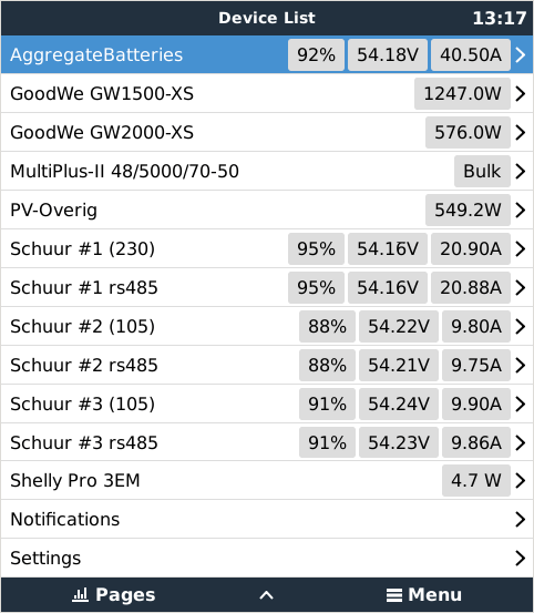

RikHa schreef op dinsdag 27 augustus 2024 @ 12:46:
Hoe worden de verschillende BMS'en verwerkt in Venus OS? Qua aggregatie bedoel ik dan. Ziet hij ze als 1 geheel?
Daar heb je een extra plugin voor nodig; AggregateBatteries
Hiervan heb ik de code wat aangepast zodat ik alleen de rs485 batterijen op laat tellen.
Afbeeldingslocatie: https://tweakers.net/i/ek6txKEqfz9GPIhF7V1FdcZ2vk8=/full-fit-in/4000x4000/filters:no_upscale():fill(white):strip_exif()/f/image/WtUyZfiOegfGYlfa5bOdU7xN.png?f=user_large
(En nee, mijn GUI is helaas niet echt zo lang; dit is gewoon copy/paste in Paint :P
Ik heb ervoor gekozen om de BMS'en ook allemaal uit te lezen via Bluetooth... Niet om er wat mee te doen maar om de bluetooth module van het BMS bezig te houden zodat een ander er niet mee kan verbinden :P

Vandaag viel mij nog iets op, ik heb een laadpaal die 1 fase laad puur op zonne energie dus zodra de ESS vol zit gaat grid naar min x kw (door PV) en dan gaat de laadpaal aan en die regelt het vermogen naar 0 op de meter. Nu is mijn hoofdmeter een HW 3 fase meter die ook gekoppeld zit aan HA en daar viel mij op dat ik toch 4.4kW uit het net heb verbruikt.
Wat mij opvalt is dat L1 en L2 allebij negatief zijn en en L3 positief.
Afbeeldingslocatie: https://tweakers.net/i/y1oloS1nQlzdtH_Kd_Px_K3Gk0k=/800x/filters:strip_exif()/f/image/GULO4wB7qRng7Suc4vu5vbi0.png?f=fotoalbum_large
Afbeeldingslocatie: https://tweakers.net/i/GsA-UkhZWwzv-Zx6avlPvHSeVAM=/x800/filters:strip_exif()/f/image/u94vyYBo2qgYAO89TFKk2fVi.png?f=fotoalbum_large
Zou dit een meet fout kunnen zijn van de HW meter ? Want de ESS compenseert dat vermogen op fase 3 ook niet (wat ik eigenlijk ook niet zou verwachten).
[ Voor 17% gewijzigd door Cyrus The Virus op 28-08-2024 13:38 ]

Volgens je 2de afbeelding heb je 1.78 kWh van het net gebruikt. Echter HA telt je batterij + PV ook erbij en dan kom je inderdaad uit op 4.49 kWh.
L1 + L2 is negatief want daar vebruik je op en op L3 lever je terug (netto dan PV-vebruik). Opgeteld zou je dan op 0 moeten uit komen wanneer je laadpaal NOM probeert aan te houden.
Houd je 1F EV laadpaal wel rekening dat je een 3 fasen aansluiting hebt? Dus niet dat ie enkel 1 fase waarop ie aangesloten is op 0 probeer te houden ipv alle 3 de fasen?
Om 12:00 heb je een PV opwek van ruim 7.5kW, echter is je vebruik netto iets meer dan 2kW.
Of er wordt iets niet goed gemeten of je hebt gewoonweg een hoger vebruik dan je PV opwek...
[ Voor 25% gewijzigd door Jazsie op 28-08-2024 14:07 ]

Het is een 3 fase laadpaal maar in pure-solar mode kan hij alleen op 1 fase laden. Hij gebruikt de HW meter als input. Totale verbruik was 5kW om 12:00 (droger/wasmachine/laadpaal/pc). De gegevens die HA aangeeft kloppen maar het is apart dat er energy import is terwijl er meer solar is dan verbruik. Heb homewizard ook de vraag gestuurd.
  • Jazsie
Jazsie
Ahh oke.
P1 meter doet intern salderen, geen idee of de HW dat ook doet. Dat kan een mogelijke verschil maken...
Benieuwd naar wat HW zegt.

tonvanboven schreef op dinsdag 27 augustus 2024 @ 18:09:
Dit klopt niet. Ook in pass-trough zal je huis bij grid lost op de critical load blijven werken zolang er maar energie in de accu zit.
Ik kan dit bevestigen.
Kan mij wel voorstellen dat het omschakelen misschien iets langer duurt, maar de (elektronisch gestuurde) vriezer heeft er geen last van en draait vrolijk door bij een stroomonderbreking.

Rimco schreef op dinsdag 20 augustus 2024 @ 20:34:
Iemand enig idee waarom mijn DESS energy graph alsmaar "Grid to Battery" ook meetelt onder het kopje "Grid to Consumption"? Ik heb dezelfde vraag ook in de Victron communty geplaatst, maar hier is er wellicht ook iemand die dit herkent? Graag zou ik dit direct aan Victron voorleggen, maar geen mogelijkheid gevonden om Victron direct van feedback te voorzien mbt VRM.
Je ziet duidelijk dat de rode blokken plots een stuk groter worden dan "normaal" en ook worden de rode blokken een stuk kleiner tijdens "Battery to Grid". Het beïnvloedt ook het verwachte verbruik in de toekomst.
Ehm.. wanneer ik dat probeer recht te praten, zou ik zeggen dat het laden van de batterij van het grid als (indirect) verbruik wordt meegeteld, wat het feitelijk ook is. De batterij zou dan als apparaat worden gezien, maar geen AC Load.
Bij Battery to grid wordt grid to consumption nagenoeg nul, dit zolang de feedin groter is dan de vraag van de AC Loads met uitzondering van wat schakelvertraging bij grote belastingen.
De “witte” blokjes herken ik niet. De gecombineerde blikjes battery to grid en geod to consumption ontstaan wanneer er ofwel een dee van het uur wordt teruggeleverd en een deel niet ofwel wanneer er in dat uur grote belastingen zijn geweest die niet volledig door de batterij gecompenseerd kunnen worden en zo dus deels van het net worden gevoed.
Ik weet niet of er nog andere antwoorden zijn gegeven.
