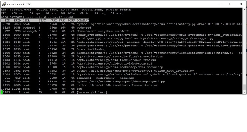

Ok de driver van Mr Manuel om de BMS via Bleutooth zichtbaar te maken, geprobeerd te installeren op de Venus :
Mini Sd geformateerd op Fat32.
De venus.tar erop gezet.
In de root een config ini gemaakt :
[DEFAULT]
MAX_BATTERY_CHARGE_CURRENT = 70.0
MAX_BATTERY_DISCHARGE_CURRENT = 150.0
BLUETOOTH_BMS = Jkbms_Ble C8:47:80:13:B2:A7
Dit is MAC adres van de JK Bms die ik ook voor HA gebruik.
De cerbo opnieuw opgestart, maar ik zie helaas niets....
Raar maar waar, hij ziet hem na ongeveer 25 minuten!
Het werkt!

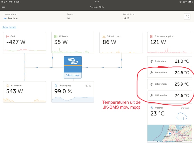

Als je het leuk vindt om de temperatuur sensoren van bv. een JK-BMS in VRM te tonen, kan dat met mqqt.
Voor sommige misschien oud nieuws, maar Mr Manuel heeft daar wat voor gemaakt https://github.com/mr-manuel/venus-os_dbus-mqtt-temperature
Ik heb een van de sensoren bij de zekering geplaatst.
Afbeeldingslocatie: https://tweakers.net/i/2UXMVYG9i2jKJ-_E22ATzB1sSk4=/800x/filters:strip_icc():strip_exif()/f/image/kaFVxePeSldPyw8cEfj76xdP.jpg?f=fotoalbum_large
[ Voor 4% gewijzigd door Pim57 op 14-08-2024 17:13 ]

Ook leuk!
Mijn mosfet temperatuur loopt nogal hoog op goed dat ik hem dan ook op deze manier kan volgen

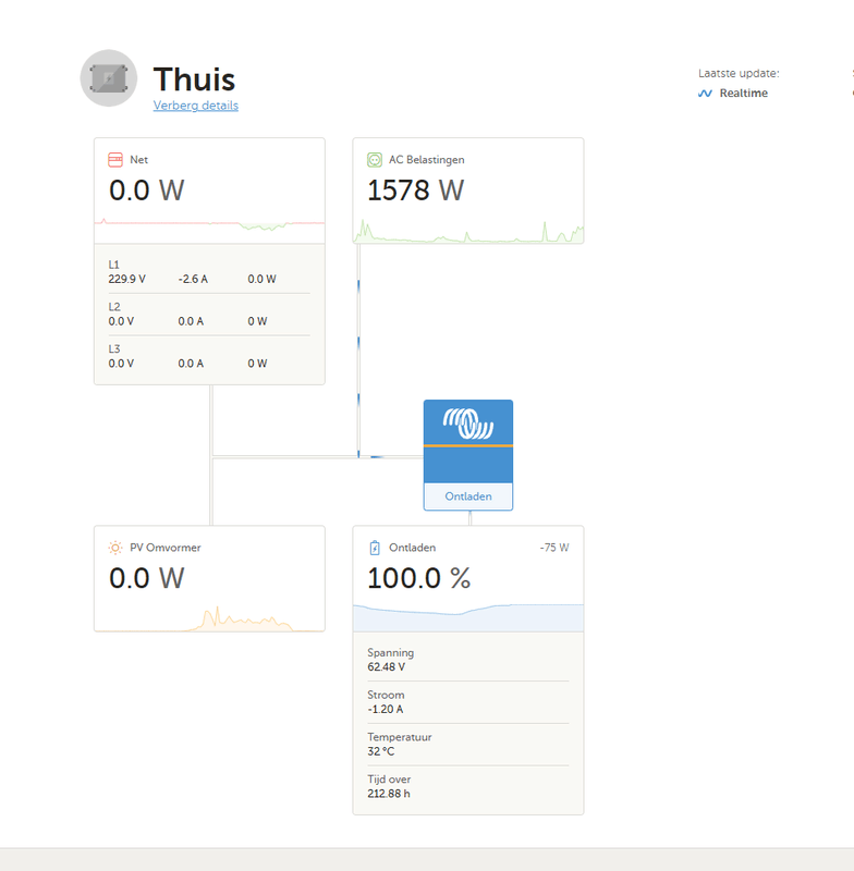

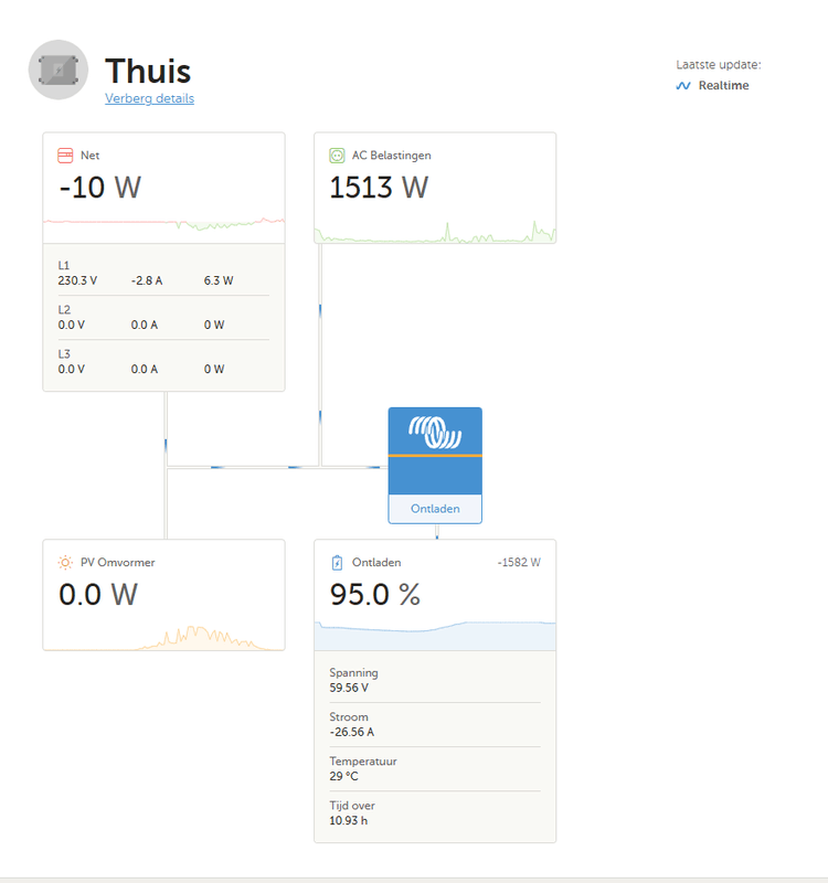

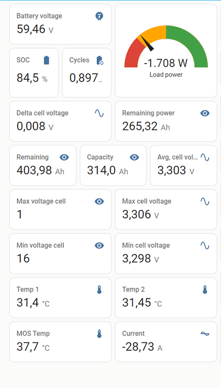

Mmmh hier gaat ook weer ens niet wat goed:
Volgens VRM is de accu nog steeds 100% SOC maar volgens HA niet?
Zie screenshots :
Afbeeldingslocatie: https://tweakers.net/i/29QWFFhC8w44d30qQLCivdBORvw=/x800/filters:strip_exif()/f/image/XlD2hSeiLLsZAOKRyQilOuCL.png?f=fotoalbum_large
Afbeeldingslocatie: https://tweakers.net/i/yKSDnzmDy8KcDqPgHJMcZhq3Ox0=/x800/filters:strip_exif()/f/image/ZMlf4p6zchcQwNqAwi0Xjik8.png?f=fotoalbum_large
Zou de Mr Manuel driver toch roet in het eten gooien omdat hij toch maar tegelijk met 1 Bluetooth verbonden kan zijn?
Ben band dat hij op deze manie niet meer gaat laden morgen?

Toch maar even opnieuw bezig geweest met het koppelen van de JK BMS aan de Cerbo en HA.
De JK BMS is nu met RS485- USB gekoppeld aan de Cerbo, en HA krijgt het signaal van de bluetooth en dat lijkt te werken!
Nu af en toe wel de melding in het VRM portaal dat de Cerbo overbelast is en dan duurt het a 3 minuten voor de actuele waarden getoond worden in VRM maar met de remote control blijven de waarden actueel.
Nu nog even de temperaturen erbij in en dan ben ik weer Happy!!

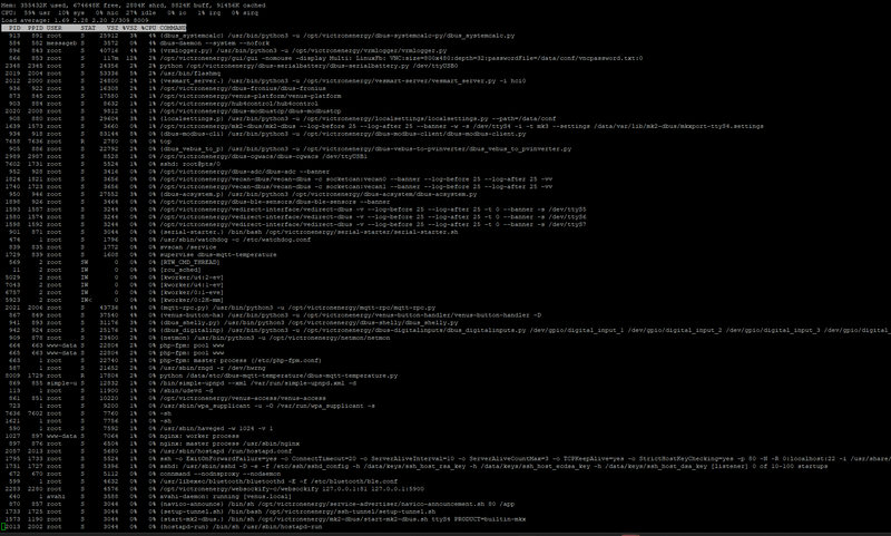

  • Pim57
  • Registratie: December 2020
  • Laatst online: 29-10 09:50
Activate schreef op donderdag 15 augustus 2024 @ 13:01:
Als je met Putty verbinding maakt met de Cerbo, kun je met het top commando zien wie de grootste gebruikers zijn van de cpu en mem.
Afbeeldingslocatie: https://tweakers.net/i/ylkfUtwvLfPlgHGB3XjUgtlSd1U=/800x/filters:strip_icc():strip_exif()/f/image/xsUZcabVaL4WhlIUgY7qBUtH.jpg?f=fotoalbum_large
[ Voor 14% gewijzigd door Pim57 op 15-08-2024 19:50 ]
Nu af en toe wel de melding in het VRM portaal dat de Cerbo overbelast is.
Ik ken je specifieke situatie niet, maar in het algemeen (even uit m'n geheugen)...
Victron waarschuwt voor overbelasting van de Cerbo als bepaalde signalen met een te hoge frequentie worden aangeboden. Het gaat dan om wijziging van waardes waar het systeem op moet reageren, bijvoorbeeld door een script, Node Red, of een interne instelling (denk aan nul op de meter).
Voor de meeste entiteiten houdt Victron zelf 5 seconden aan. Ik meen gelezen te hebben dat entiteiten die vaker dan 1 x per één of twee seconden een update sturen problemen kunnen opleveren.
Ik ben benieuwd of dit de oorzaak kan zijn.

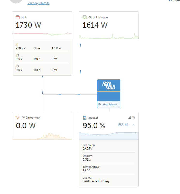

Afbeeldingslocatie: https://tweakers.net/i/t7ZL69hp1hixZIufSL2psGydN8s=/x800/filters:strip_exif()/f/image/XZ2HtxJ3jKH3VEyW0anHlXiM.png?f=fotoalbum_large
  • Activate
  • Laatst online: 28-10 12:40
Laadtoestand is te laag hij vond zelf dat het minimaal 95% procent moest zijn??
Ik had deze ingesteld op 10% hoe deze nu ineens veranderd kan zijn is mij een raadsel?

  • Activate
@MJ de Bruijn @Pim57
Hier een schermafdruk van mijn Top commando in Putty.
Ik heb de Batmon maar uitgeschakeld, deze kreeg weer eens geen verbinding, ik had de poll tijd ingesteld op 10 sec maar toch liep hij weer vast.
Misschien dat de Bluetooth en RS485 niet goed samen gaan?
Afbeeldingslocatie: https://tweakers.net/i/92Y4O1j8Hhtp2E-F7DhQ8Gj9WPo=/800x/filters:strip_exif()/f/image/SRK3HQDrEFqA84O6xnHgqeM3.png?f=fotoalbum_large
[ Voor 5% gewijzigd door Activate op 15-08-2024 22:08 ]
  • John245
  • Registratie: Januari 2020
John245
(overleden)
Geeft op het eerste gezicht geen aanknopingspunten.

  • Pim57
Activate schreef op donderdag 15 augustus 2024 @ 22:08:
Ik zie dat je een Shelly naar de dbus hebt. Die Shelly heb ik eruit gehaald en vervangen door mqqt, omdat die Shelly af en toe performance problemen (hoge cpu) gaf bij mij.
Kia e-niro, smartEVSE, SolarEdge O/W 3/4 kW, Ferroli wpb 90 lt., Daikin 4kW monoblock, Victron MP2-5000 + 15 kWh, gasloos 2023

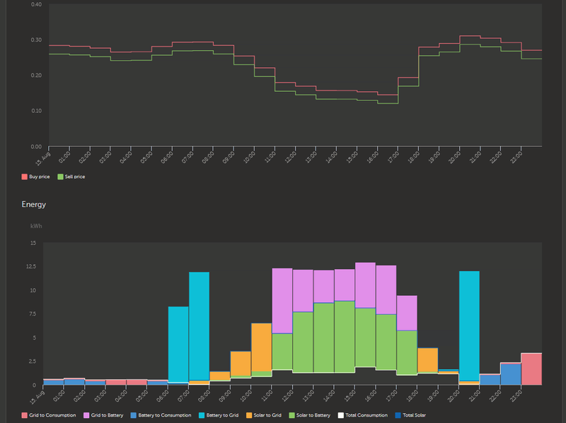

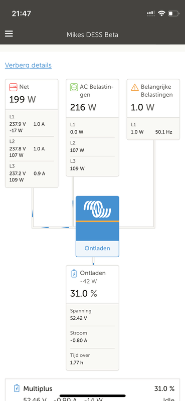

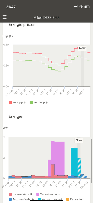

DESS heeft zich gisteren voorbeeldig gedragen hier:
Afbeeldingslocatie: https://tweakers.net/i/rQvBik0RaDTV-NgUxdSTNjkEQLg=/800x/filters:strip_exif()/f/image/dnPlRzNYAJwp8VBGKAWnMSXK.png?f=fotoalbum_large
23 kWp, 80 kWh, 11 kW laden, 17 kW ontladen. Victron VRM

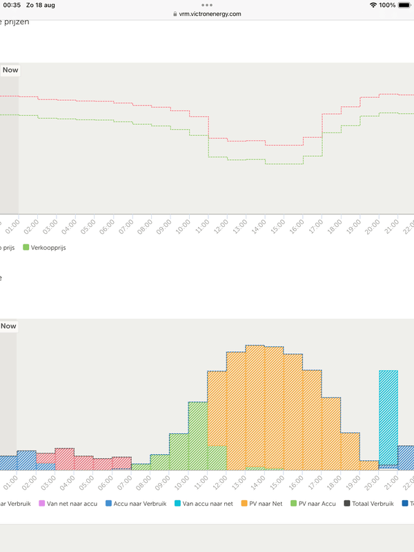

Beste Allemaal,
Sinds de storing van vorige week bemerk ik toch nog wat vreemd gedrag in VRM.
Wat mij na de update opvalt is dat het systeem verder vooruit lijkt te kijken. De planning geeft dan aan dat er meerdere uren voluit teruggeleverd zou moeten worden en op het laatste moment wordt besloten dat te verplaatsen naar de volgende dag. Gevoelsmatig besluit het systeem nu anders op prijsinfo dan voorheen. De vraag is of het vooruitgang is. De tijd zal het leren. Mijn werste indruk is dat de beslissingen minder commercieel zijn geworden.
Wat mij vandaag bevreemde is dat hij tijdens, of eigenlijk na het terugleveren tussen 19:00 en 22:00 tot 2x toe stopte met terugleveren ca 8 minuten voor het einde van het uur.
Misschien was de geplande hoeveelheid energie toen al teruggeleverd en stopte hij om die reden.
Het vreemde is echter dat hij tot aan de overgang naar het volgende uur de woning uit het net ging voeden (tegen hoog tarief) in plaats van vanuit de battery zoals gepland. Na de overgang naar het volgende uur werd het gedrag weer zoals verwacht met voeding uit de batterij.
Teruglevering kon in die laatste 8 minuten ook niet worden afgedwongen door een lager net setpoint te kiezen. Een negatief setpoint had totaal geen effect.
Ook bleef de status van de Victron in de vrm weergave wisselen tussen bulk en ontladen. Het uur er voor stond er gepland laden terwijl er geen laden stond gepland, ook niet via geplande laadniveaus.
De wisseling van die status gebeurde ongeveer om de minuut, maar het gedrag bleef hetzelfde, de grafische weergave bleef vanuit het net en de batterij richting de woning stromen.
Zijn er meer mensen waarbij dit optreed ?
Het is net alsof er een soort van basic status word aangenomen of een onbekende status na de geplande teruglevering tot aan de volgende uurovergang.
Inmiddels de volgende dag, de batterij is vannacht geleegd tot het minimum van 15%. Het geplande laden echter gaat niet voorzien in een volle batterij. In de handelsmodus (nog zonder geinstalleerde solar) werd dat voorheen al probleemloos ingepland en nu kiest hij voor gedeeltelijk opladen en later op de avond voor 2 uur verkopen waarna hij bijna leeg de nacht in gaat.
Ergens lijkt er iets veranderd door de gedane update. Ik lees links en rechts van mensen die geen problemen meer ervaren, maar ook wel van mensen die nog niet helemaal blij zijn.
[ Voor 12% gewijzigd door Just Mikeq op 17-08-2024 09:29 ]

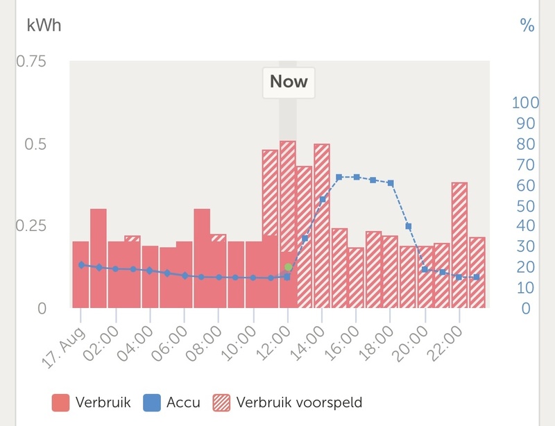

  • Just Mikeq
  • Registratie: Januari 2019
  • Laatst online: 26-08 10:31
RikHa schreef op zaterdag 17 augustus 2024 @ 11:39:
@Just Mikeq en @Hendrik Keizer , als jullie een setting aanpassen (grid setpoint, scheduled charge e.d.) dan gaat het systeem niet reageren zonder DESS uit te schakelen. Dat verklaart de onwil van jullie syremen om te reageren op jullie bevelen. ;)
Bedankt voor de reactie.
Dat klinkt voor een deel logisch, al is het jammer dat je op die manier DESS niet kunt beïnvloeden. Beslissingen worden genomen op basis van verleden energiebehoefte. Wanneer ik weet dat ik bij uitzondering de batterij een keer vol wil hebben zou je zeggen dat ik dat moet kunnen plannen zonder DESS uit te schakelen om handmatig te moeten schakelen.
Nu moet je voor zo’n actie de boel op keep batteries charged zetten, zoals nu tussen 12 en 13, omdat hij op een of andere manier een reden ziet om niet helemaal op te laden.
Naast dat ik niet begrijp waarom hij er vandaag ineens voor kiest niet volledig te laden. (Vorige dagen werkte dat prima)
Afbeeldingslocatie: https://tweakers.net/i/ci3mwWlBwS5GMGGm1HIC_zv9CeM=/800x/filters:strip_icc():strip_exif()/f/image/JrEWf6sADCz1WT71KXPfblPa.jpg?f=fotoalbum_large
Zoals je ziet plant hij geen doelsoc van 100% en verwacht voor de nacht alweer op 15% (mijn bodem soc) te zijn, dit zonder de tarieven van vannacht en morgen al te weten.
Op een negatief grid setpoint zou hij voor het terugleveren toch altijd moeten reageren zou je zeggen (nu heb ik het over die laatste 8 minuten van een gepland blok terugleveren waarna er een “gat” zit in de planning en eigenlijk maar even niets doet.)
Dat gridpoint (instelwaarde stroomnet) bepaalt de mate waarin hij verbruik compenseert, dus de mate waarin peakshaving wordt gehanteerd. althans, zo heeft het volgens mij wel altijd gewerkt. Wanneer een positief setpoint werkt voor peakshaving zou je verwachten dat een negatief setpoint ook moet werken.
Misschien begrijp ik het verkeerd.

Gaat nog niet goed met DESS, vanaf 11:00 tot 12:35 alle PV de accu in. Vervolgens van 12:35 tot 13:00 maximaal ontladen en vanaf 13:00 weer alle PV de accu in.
Snap er niks van.

  • Just Mikeq
Hendrik Keizer schreef op zaterdag 17 augustus 2024 @ 12:52:
Daarmee bedoel je eerst DESS uit dan zaken aanpassen en dan DESS weer aan?
Of overruled DESS deze instellingen?
Het is wel zo, dan wanneer je de ESS besturing op houd accu’s geladen schakelt, de DESS schakelaar onderin verdwijnt. Dat zou kunnen betekenen dat DESS automatisch wordt uitgeschakeld bij deze instelling. Op zich logisch, want met een blijvend volle batterij doet DESS natuurlijk niets.
Bij een gepland laadniveau volgens schema verwacht ik dan stiekem vergelijkbaar gedrag. Kennelijk een denkfout van mijn kant.
Eea betekent wel dat je een uitgebreid laadschema zou kunnen maken dat automatisch in werking treed wanneer je DESS even uitschakelt. Mijn voorkeur zou toch uitgaan naar een planbare actie, zodat je indien van huis niet hoeft te babysitten met het risiko dat je vergeet DESS weer aan te zetten. Tot nu toe heb ik geplande laadniveau’s nog niet veel gebruikt.
Jij staat op green, ik sta op handelsmodus (zonder solar). In beide gevallen verwacht je maximaal te laden batterijen tegen een zo laag mogelijk tarief.
De reden om dit (in mijn geval) anders te plannen ontgaat me volledig, temeer, omdat het tot voor de storing van vorige week eigenlijk wel correct werd gepland.

  • Just Mikeq
Just Mikeq schreef op zaterdag 17 augustus 2024 @ 15:21:
Inmiddels zijn de prijzen voor morgen binnen.
De voorlopige voorspelling ziet er nu wel logisch uit. Het gebrek aan opladen heb ik vandaag handmatig gecorrigeerd. Nu loopt de batterijvoorspelling netjes door tot morgenochtend 09:00 uur 15% soc waarna hij overgaat op voeden vanaf het net.
Ik ben benieuwd of er door de uren heen nog iets gaat veranderen.
Ik begrijp graag hoe het systeem “denkt” en met welke reden bepaald gedrag zich voordoet.

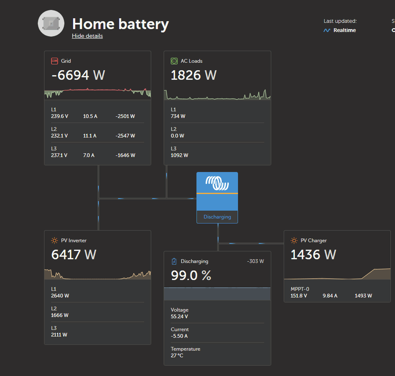

De verkoop is in principe gegaan zoals gepland, maar steeds aan het einde van het uur stopt hij met verkopen op het moment dat het terugleverdoel is bereikt en gaat de woning rechtstreeks voeden vanaf het net tegen piektarieven terwijl hij aan zelfconsumptie zou moeten doen.
Afbeeldingslocatie: https://tweakers.net/i/F2FszohAse9viIdGXh9ZDTNKy4A=/x800/filters:strip_exif()/f/image/iu2yxbVSyhBFC3kB8Uv8OQ7m.png?f=fotoalbum_large
Ac belastingen draaien nu vanaf het net, peakshaving wordt niet uitgevoerd en er wordt niet naar het gridsetpoint toegewerkt.
Dit zou volgens de planning wel moeten gebeuren. Zelfs bij een planningsfout is het niet logisch om dit zo uit te voeren. Vanaf de uurovergang gaat hij de planning weer volgen.
Afbeeldingslocatie: https://tweakers.net/i/XAkgf_Vi7iFzsMVClezu3fkXN9E=/x800/filters:strip_exif()/f/image/7ZZQuMDvwZYXUkSuQLxQiSVW.png?f=fotoalbum_large
Bij een volgepland uur heb je het over minuten, maar bij een 1/2 uur geplande teruglevering draait hij tegen hoog tarief de hele woning van het net. Gaat ook staan jutteren tussen bulk en ontladen zonder dat er daadwerkelijk iets verandert aan de stroming van de energie.
Hier een video van een paar seconden die de uurovergang laat zien:
https://streamable.com/0vjup6
Zijn er meer mensen die hier last van hebben ?

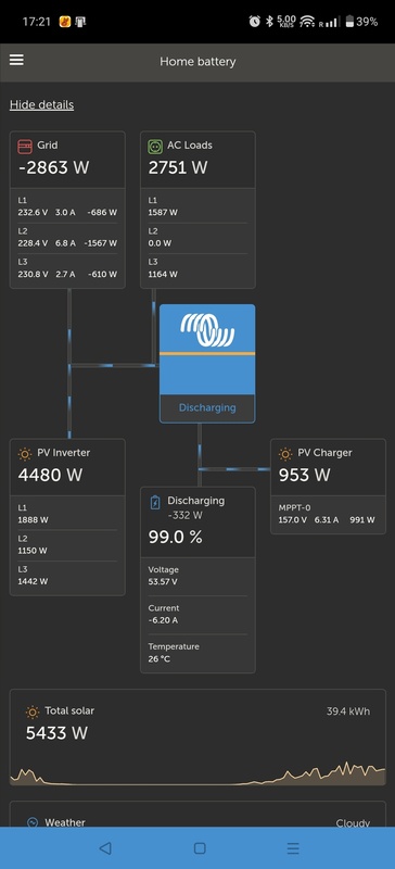

  • Hendrik Keizer
  • Registratie: Maart 2019
Dan ben ik zelf de D van ESS, dat is niet de bedoeling.
Ja, ik heb Solar, maar pomp liever naar het net bij hogere prijzen en naar de accu bij lagere.
En aangezien die in groene modus staat, ook liever eigen verbruik eerst en dan pas terugleveren.
Afbeeldingslocatie: https://tweakers.net/i/xGlW6yl1WedKhECbqUgWRRqK77Q=/x800/filters:strip_exif()/f/image/HwONvKiiFYFHnX4lOwjUDfv0.png?f=fotoalbum_large

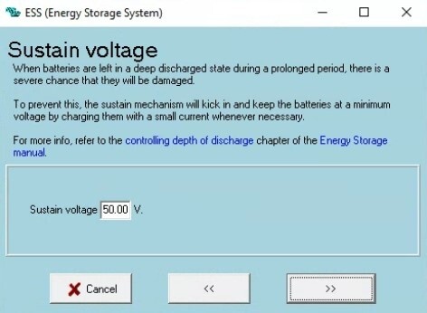

Andere vraagje. ik kreeg regelmatig een melding: Low battery on VE.Bus System
Dit gebeurt als de accu SoC heeft bereikt 15% bij ontlading.
Ik keek naar battery voltage: dat is 51V. Waarschijnlijk heeft ie toch wel 50V bereikt. Het houdt in dat ik de ESS in Multiplus II moet aanpassen naar 48V want de Seplos low cell voltage alarm was ingesteld: 16 x 2.9V = 46.4V.
Ik denk dat ik de ESS waarde in MPII moet wijzigen naar 48V?Afbeeldingslocatie: https://tweakers.net/i/O2nxseJ0Mf31FJtM8SsA_oYXt54=/full-fit-in/4920x3264/filters:max_bytes(3145728):no_upscale():strip_icc():fill(white):strip_exif()/f/image/mV6l0lpke1wx7E5BcKJnP8Zq.jpg?f=user_large
4900/4920 Wp ZW + 2520/2100 Wp ZO : SMA STP10.0-3AV-40/STP4.0-3AV-40 : 3xMP2-5000VA : 3xSeplos Mason 280L+42,9kWh : Arotherm VWL125/6+MEH97/6+VIH-RW300/3 : 100 m2 vvw als bijverwarming : Bouwjaar 2008

De overgang van zelfconsumptie naar netverbruik rond 03:00 uur gebeurt bij mij eigenlijk alleen maar bij een te lage SOC (die staat er in je bericht niet bij) Hoewel.hij afgelopen nacht om onduidelijke reden op 2 verschillende uren een combinatie heeft gemaakt van eigen gebruik en netgebruik (misschien om de nacht door te komen)
Zo in eerste instantie is het inderdaad vreemd dat hij stopt met het laden van de batterij en tijdens de goedkoopste uren gaat terugleveren.

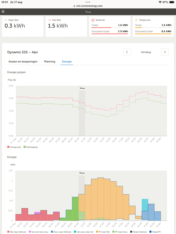

Je gaf aan dat de batterij half vol was toen hij over ging op terugleveren. De nadruk zou op eigen verbruik moeten liggen, dus je zou zeggen de batterij helemaal vol laden in de uren met de laagste verkoopprijs en terugleveren tijdens de hoogste tarieven, dus aan het begin en het eind van de curve eea aan de hand van de prognose.
De x as is van de grafiek geknipt, maar je zou zeggen dat hij na het verkopen tussen 20 en 21 dan met een redelijk lage SOC de nacht in gaat, ook weer hij voor 12 uur de tarieven van morgen nog niet, dus juist bufferen zou je zeggen.
Wellicht is de handelsgeest van de Greenmode niet helemaal lekker.
Ik zie trouwens dat hij tussen 14 en 16 de batterij ook een beetje bijlaadt, alsof hij hem vol probeert te houden. Weet je zeker dat er niet ergens iets verkeerd staat ? Een dubbele accucapaciteit of zo, of een max soc ?
Je kunt hem eens pesten door de verkoopprijs met bv 5ct te verlagen. Dan wordt de verkoopprijs eerder negatief en dan zien of hij anders besluit.
Je hebt ook geen ingreep van de BMS op temperatuur of overvoltage op een van de cellen of zo ?
Het abrupt stoppen en overschakelen midden in het uur moet een oorzaak hebben, of rekenkundig of een externe ingreep. Ik denk niet dat het is na te gaan of de solar forecast is veranderd rond dat moment ?
Ik weet wel dat er voor vandaag volgens mij veel zon stond, maar dat er een flinke sluier voor hangt. Ook dan is het interessant om te zien hoe dat uitpakt.
Zelf heb ik nog geen solar, dus de greenmode nog niet heel veel uitgeprobeerd.
Gisteren ging hij bij mij veel te laat laden en was om die reden in de avond tijdens de piek tarieven niet helemaal vol. Vandaag doet hij het wel goed, misschien toch een incident.
Werkte het voorheen wel naar wens ?
Andere vraag, waarom zou je in de zomer geen handelsmodus gebruiken ?

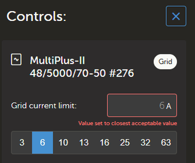

Heb zojuist de ESS aangezet nu er ook de SmartSolar aanhangt maar ik zie in het menu de volgende setting op 6A staan (stond ingesteld op 24A) maar kan hem nu niet anders instellen dan 6A.
Afbeeldingslocatie: https://tweakers.net/i/FaB2GEDTx8ocxLIpMhZsP6Z9WsQ=/full-fit-in/4000x4000/filters:no_upscale():fill(white):strip_exif()/f/image/A6MC1K5TC4wKddaGGV0Q4POX.png?f=user_large
Iemand een idee ?
Tevens zie ik af en toe dat de batterij discharge terwijl er genoeg zonnenergie is.
Afbeeldingslocatie: https://tweakers.net/i/wel-2ARMfrZnPJsK0s0rxCE5qq4=/800x/filters:strip_exif()/f/image/4sLI9ry0563xdaTFicdlGk58.png?f=fotoalbum_large

Cyrus The Virus schreef op zondag 18 augustus 2024 @ 14:38:
Iemand een idee ?
Vreemd. Kun je niet handmatig het vakje 6A veranderen?

RikHa schreef op zondag 18 augustus 2024 @ 15:22:
Nee springt elke keer terug naar 6A
Moet je niet bij het configureren van je mp met de Victron tool aangeven dat je dit setpoint wil kunnen veranderen?
Edit, oh ik lees nu pas dat je hem daarvoor wel op een andere waarde had staan..

Just Mikeq schreef op zondag 18 augustus 2024 @ 14:08:
SOC staat hier op minimum 20%
Accucapaciteit op 74AH voor Pylontech US3000C
Ik zal em es pesten met de prijs
Geen BMS issues
Heeft nog niet goed gewerkt
Heb nu nog een vast contract, ben alleen maar even aan het experimenteren
[ Voor 5% gewijzigd door Hendrik Keizer op 18-08-2024 15:37 ]
Ik heb dat ook. Dat kan een DC systeem zijn (hangt er niets aan de accu wat wel wordt gemeten door bv een smartshunt, maar wat niet achter de inverter hangt ? Ik wel het idee wel eens dat het ofwel het eigen verbruik van de inverter is (bv rond de 24 watt wanneer hij idle staat) of het nulpunt van mn Shunt is niet perfect.
Je kunt natuurlijk 300W niet heel veel vinden, maar toch wel 5,5Ah. Staan de verwarmingmatjes niet perongeluk aan ?
[ Voor 7% gewijzigd door Just Mikeq op 18-08-2024 15:42 ]
  • Cyrus The Virus
  • Laatst online: 25-10 16:41
Just Mikeq schreef op zondag 18 augustus 2024 @ 15:33:
Er hangt geen DC load aan accu heeft ook geen verwarming. Vind het in ieder geval vrij bijzonder.
V_ger schreef op zondag 18 augustus 2024 @ 15:23:
Ik heb hem in de MP nu terug op 23A gezet via de USB-MK3 en dan de schakelaar extern bedienen uitgezet. Nu heb ik in VRM ook niet meer de mogelijkheid om het aan te passen.

Cyrus The Virus schreef op zondag 18 augustus 2024 @ 15:45:
Wanneer ik de MP op alleen omvormer schakel, zet hij de loads rechtstreekts op het net (alles hangt voor de MP en niets er achter) en lijkt dan zn eigen/Idle gebruik toch uit de accu te trekken.

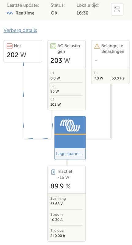

Kan het niet zo zijn, dat is jouw voorbeeld het “eigen gebruik” van de omvormer 300W is ?
Je ziet bij mij ook 7W belangrijke belastingen op een AC uitgang die nu we aan staat, maar waar niets op aangesloten zit. Wanneer ik die uitgang uitschakel verdwijnt dit vakje uit het overzicht, maar de belasting blijft.
Kan je met een stroomtang meten of die stroom daadwerkelijk door de kabel gaat op dat moment ?
Afbeeldingslocatie: https://tweakers.net/i/iobOlUjZDkCELaCQUXB2lZumfp4=/x800/filters:strip_icc():strip_exif()/f/image/GkzFxItIuPEH6U6pj9WN5xqU.jpg?f=fotoalbum_large
Voor de duidelijkheid, het is een 3 fase systeem waar de MP als enige op fase 1 hangt (samen met een 3 fase kookplaat die uit staat en misschien iets aan standby vermogen trekt + misschien de EM24) en de rest van de woning is verdeeld over fase 2 en 3. De MP compenseert het totaalverbruik op Fase 1 met de zekering als beperking.
[ Voor 11% gewijzigd door Just Mikeq op 18-08-2024 16:42 ]

Just Mikeq schreef op zondag 18 augustus 2024 @ 16:38:
Hier precies het zelfde, soms zie ik zelfs 22. Over het algemeen tussen de 7-15 ??
  • Just Mikeq
Ies Korpershoek schreef op zondag 18 augustus 2024 @ 16:41:
Ik meet alles wat achter de batterij hangt met een smartshunt en gebruik geen Canbus voor BMS Communicatie met de MP.
Ik kan de Smartshunt natuurlijk op 0 calibreren, dan ben ik van die 16W af. Het is echter ook wel eens 25W. Ik gok dus dat de MP een deel van zn processen voed vanuit de batterij, omdat het wellicht DC processen zijn en deze ook door moeten gaan bij bv stroomuitval. (De shunt zelf hangt ook aan DC natuurlijk en wel voor zichzelf, dus zijn eigen verbruik meet hij niet mee.)
Dan snap ik nog niet hoe iemand aa. 300W kan komen, anders dan dat bepaalde processen bij flinke belasting op een of andere manier van de DC kant komen, waardoor het feitelijk een vorm van verlies is.
Daarom ben ik benieuwd of die stroom er ook daadwerkelijk loopt, of dat GX die waarde berekent op basis van optelsommen, waarbij het onverklaarde deel (het verlies) dan automatisch uit de batterij wordt weergegeven, terwijl er mogelijk geen stroom loopt.
Je zou de inverter eens op standby kunnen zetten en dan de accu losschakelen en kijken wat er gebeurt. De MP zou aan moeten blijven gok ik, maar hij kan dan niets meer uit de batterij trekken.
Update:
Zojuist getest, de MP valt stil (geen ventilator) met een low battery warning wanneer ik de batterij loskoppel. Dus ondanks dat die inverter niets doet trekt hij een stroom. Gaat hij meer doen, trekt hij wellicht meer, maar dat valt dan niet op, omdat hij staat op te vormen uit de batterij en de weergave de totale stroom betreft.
Bekijk ik dan het plaatje van Cyrus, dan zie ik een MPPT lader aan de DC kant die door de MP heen levert richting de AC kant. Dit omvormerproces en wellicht de ventilatoren zou die 300W kunnen verklaren, al zou dat op 20% aankomen, wat best veel is. Maar goed, misschien 3 MP’s ?
[ Voor 18% gewijzigd door Just Mikeq op 18-08-2024 17:04 ]

De BMS gaf ook negatieve laadstroom aan, heb helaas geen stroom tang voor DC die zou ik dan even moeten lenen van het werk. Heb ook al paar keer de error gekregen dat CAN communicate weg is.
Hier 2 screenshots vrij kort achter elkaar waarbij er in het huis niks spannends gebeurd.
Afbeeldingslocatie: https://tweakers.net/i/lx-h4GSOcLve02IgCJO5O7mAzS4=/x800/filters:strip_icc():strip_exif()/f/image/GVIqpTQ4HrWTxFLtQ3nAmwYK.jpg?f=fotoalbum_large
Afbeeldingslocatie: https://tweakers.net/i/ORomwp9VDrR4JWRFjbULmqIBa_M=/x800/filters:strip_icc():strip_exif()/f/image/2eZFENnReNJipGdpUmwYKx3W.jpg?f=fotoalbum_large
