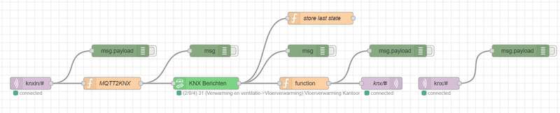

@DNAxtreme
Ik heb hiervoor een flow in Node red gemaakt, die gebruik maakt van de knxUltimate node van Supergiovane.
Elk KNX telegram gaat als MQTT message door met topic knx/1/2/3, waarbij de cijfers dan overeenkomen met de groupsadressen in KNX. Om iets naar de KNX bus te sturen gebruik je het topic knxin/1/2/3.
Dit alles kan waarschijnlijk op een hele hoop andere manieren, b.v. kant-en-klare gateway of zo, maar ik vond dit wel handig want zo heb ik volledige controle. Ik sla namelijk ook de KNX status op, dat kan handig zijn bij stroomstoringen enz.

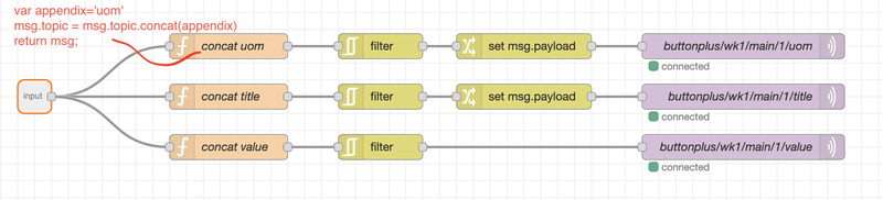

  • balk
  • Laatst online: 24-11 19:45
buttonplus schreef op woensdag 16 augustus 2023 @ 22:18:
@jipenjanneke @JackBol
Dat had ik inderdaad niet helemaal goed begrepen. Best een leuk idee! Zal hier naar kijken, maar ik weet niet of dit er voor de uitlevering al in zit. Gelukkig kan dit dan mooi mee met een later firmware update.
Het zou denk ik handig zijn om een Display Item (label+value+unit) als geheel aan en uit te kunnen switchen mbv een topic. Is dat simpel te implementeren? Nog beter zou zijn om display items te kunnen groeperen, en dan die groep aan en uit te zetten.
Workaround is om de waardes van de label+value+unit velden blanco te maken mbv Node Red.

Ik heb een begin gemaakt om entities uit Home Assistant via Node Red naar de Button+ te sturen. Wilde ik even delen:
Afbeeldingslocatie: https://tweakers.net/i/olid8TSOQVGF1FyLZps_q5wKkTk=/800x/filters:strip_exif()/f/image/4TGBvN9PnZTf3M1Tj7NAwzH6.png?f=fotoalbum_large
Het blauwe kaartje bevat de configuratie:
Afbeeldingslocatie: https://tweakers.net/i/jQJgLbIsyQ9OJDkxkQV6q59G8Lo=/x800/filters:strip_exif()/f/image/fKmacRWRMn2SSfcuER3TPjFG.png?f=fotoalbum_large
In de subflow hoeft niets aangepast te worden
Afbeeldingslocatie: https://tweakers.net/i/hBcBNWVyV_w_loALUXiaWsBJZTY=/800x/filters:strip_exif()/f/image/yHBpu1uq2xElFRcgRNRsRgGQ.png?f=fotoalbum_large
set message.payload bevat dit:
Afbeeldingslocatie: https://tweakers.net/i/oYuydizWAL4loQcK7BnsmPKzW5I=/800x/filters:strip_exif()/f/image/UjPaf53cs5EcHGz2nrKAyuSB.png?f=fotoalbum_large
Heeft iemand nog leuke aanvullingen?
[{"id":"fd2bb19b59cf119e","type":"subflow","name":"Subflow 2","info":"","in":[{"x":60,"y":300,"wires":[{"id":"e387eac66190fe70"},{"id":"3c67118b2fe0bb35"},{"id":"849c57c4154e9b1c"}]}],"out":[]},{"id":"0184922774fbede3","type":"mqtt out","z":"fd2bb19b59cf119e","name":"buttonplus/wk1/main/1/value","topic":"","qos":"0","retain":"true","respTopic":"","contentType":"","userProps":"","correl":"","expiry":"","broker":"e6dbd5fb3f32ec20","x":1100,"y":360,"wires":[]},{"id":"59db74a4adc9a31f","type":"change","z":"fd2bb19b59cf119e","name":"","rules":[{"t":"set","p":"payload","pt":"msg","to":"title","tot":"msg"}],"action":"","property":"","from":"","to":"","reg":false,"x":840,"y":300,"wires":[["9169f4d5de7f5aa2"]]},{"id":"9169f4d5de7f5aa2","type":"mqtt out","z":"fd2bb19b59cf119e","name":"buttonplus/wk1/main/1/title","topic":"","qos":"0","retain":"true","respTopic":"","contentType":"","userProps":"","correl":"","expiry":"","broker":"e6dbd5fb3f32ec20","x":1100,"y":300,"wires":[]},{"id":"cf7dbf4993cc51d8","type":"mqtt out","z":"fd2bb19b59cf119e","name":"buttonplus/wk1/main/1/uom","topic":"","qos":"0","retain":"true","respTopic":"","contentType":"","userProps":"","correl":"","expiry":"","broker":"e6dbd5fb3f32ec20","x":1100,"y":240,"wires":[]},{"id":"e477e4949ea48f65","type":"change","z":"fd2bb19b59cf119e","name":"","rules":[{"t":"set","p":"payload","pt":"msg","to":"uom","tot":"msg"}],"action":"","property":"","from":"","to":"","reg":false,"x":840,"y":240,"wires":[["cf7dbf4993cc51d8"]]},{"id":"e387eac66190fe70","type":"function","z":"fd2bb19b59cf119e","name":"concat uom","func":"var appendix='uom'\nmsg.topic = msg.topic.concat(appendix)\nreturn msg;","outputs":1,"noerr":0,"initialize":"","finalize":"","libs":[],"x":490,"y":240,"wires":[["e571de7946fefe22"]]},{"id":"3c67118b2fe0bb35","type":"function","z":"fd2bb19b59cf119e","name":"concat title","func":"var appendix='title'\nmsg.topic = msg.topic.concat(appendix)\nreturn msg;","outputs":1,"noerr":0,"initialize":"","finalize":"","libs":[],"x":490,"y":300,"wires":[["3796ea9627f5d09f","59db74a4adc9a31f"]]},{"id":"849c57c4154e9b1c","type":"function","z":"fd2bb19b59cf119e","name":"concat value","func":"var appendix='value'\nmsg.topic = msg.topic.concat(appendix)\nreturn msg;","outputs":1,"noerr":0,"initialize":"","finalize":"","libs":[],"x":490,"y":360,"wires":[["0184922774fbede3"]]},{"id":"3796ea9627f5d09f","type":"rbe","z":"fd2bb19b59cf119e","name":"","func":"rbe","gap":"","start":"","inout":"out","septopics":false,"property":"title","topi":"topic","x":670,"y":300,"wires":[["59db74a4adc9a31f"]]},{"id":"e571de7946fefe22","type":"rbe","z":"fd2bb19b59cf119e","name":"","func":"rbe","gap":"","start":"","inout":"out","septopics":false,"property":"test","topi":"topic","x":670,"y":240,"wires":[["e477e4949ea48f65"]]},{"id":"e6dbd5fb3f32ec20","type":"mqtt-broker","name":"","broker":"192.168.1.7","port":"1883","clientid":"","autoConnect":true,"usetls":false,"protocolVersion":"4","keepalive":"60","cleansession":true,"birthTopic":"","birthQos":"0","birthPayload":"","birthMsg":{},"closeTopic":"","closeQos":"0","closePayload":"","closeMsg":{},"willTopic":"","willQos":"0","willPayload":"","willMsg":{},"userProps":"","sessionExpiry":""},{"id":"dda605bd4ff9ca6b","type":"tab","label":"Button+","disabled":false,"info":"","env":[]},{"id":"8f62a92116d42782","type":"server-state-changed","z":"dda605bd4ff9ca6b","name":"","server":"c5f56a3a.f3f838","version":4,"exposeToHomeAssistant":false,"haConfig":[{"property":"name","value":""},{"property":"icon","value":""}],"entityidfilter":"sensor.humdelta_abs_mean","entityidfiltertype":"exact","outputinitially":true,"state_type":"num","haltifstate":"","halt_if_type":"str","halt_if_compare":"is","outputs":1,"output_only_on_state_change":true,"for":"0","forType":"num","forUnits":"minutes","ignorePrevStateNull":false,"ignorePrevStateUnknown":false,"ignorePrevStateUnavailable":false,"ignoreCurrentStateUnknown":false,"ignoreCurrentStateUnavailable":false,"outputProperties":[{"property":"payload","propertyType":"msg","value":"","valueType":"entityState"},{"property":"uom","propertyType":"msg","value":"$entity().attributes.unit_of_measurement","valueType":"jsonata"},{"property":"title","propertyType":"msg","value":"$entity().attributes.friendly_name","valueType":"jsonata"},{"property":"topic","propertyType":"msg","value":"buttonplus/wk1/main/1/","valueType":"str"}],"x":210,"y":60,"wires":[["def85d44acd7ae1f"]]},{"id":"def85d44acd7ae1f","type":"subflow:fd2bb19b59cf119e","z":"dda605bd4ff9ca6b","name":"","x":700,"y":60,"wires":[]},{"id":"c5f56a3a.f3f838","type":"server","name":"Home Assistant","version":5,"addon":true,"rejectUnauthorizedCerts":true,"ha_boolean":"y|yes|true|on|home|open","connectionDelay":true,"cacheJson":true,"heartbeat":false,"heartbeatInterval":"30","areaSelector":"friendlyName","deviceSelector":"friendlyName","entitySelector":"friendlyName","statusSeparator":"at: ","statusYear":"hidden","statusMonth":"short","statusDay":"numeric","statusHourCycle":"h23","statusTimeFormat":"h:m","enableGlobalContextStore":true}]
Update:
er zat een foutje in de jsonata extractie van Friendly name en Unit of Measurement. Zie 2e screenshot.
[ Voor 66% gewijzigd door balk op 22-08-2023 20:09 . Reden: code toegevoegd; foutje ]
