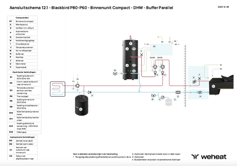

Als ik het goed begrijp is eea dus volgens dit schema aangesloten?
Afbeeldingslocatie: https://tweakers.net/i/1DhPWIyxTaGfeK7fDNDbkaIjfI4=/800x/filters:strip_icc():strip_exif()/f/image/bQnt0YKtaA0FSC2ZIMJCsMJn.jpg?f=fotoalbum_large
[ Voor 18% gewijzigd door mtouw78 op 03-05-2026 18:51 ]

Ja, in de app en het portal, kun je bij de "Binnenunit" de configuratie van het "Inline verwarmingselement" zien. Dat staat tussen haakjes als "(boost)" of "(backup)" vermeld.
Nee, dit is nog weer een ander schema, met een seriele buffer in de retourleiding. Jij plaatste eerder een schema met een parallele buffer ;) Met een parallele buffer heb je nog een extra (3e) circulatiepomp die ergens op de aanvoerleiding van je afgiftesysteem is gemonteerd.

Ik heb wel 3fase maar er is maar 1x16A groep die naar de Warmtepomp gaat. Heb de kabels zelf getrokken dus ben er 100% zeker van😉
De BUH moet op een aparte groep dan de WP. Als je hem in boost mode wilt gebruiken dan moet volgens de website van Weheat de groep ook op een andere fase (bij een Flint in ieder geval).

Dit staat in de installatiehandleiding van de BB80
2 Systeemvereisten
2.1 Aansluitvermogen
Om een correcte werking te garanderen, raden we aan om te gebruiken:
• Een 16 A type B zekering en een aardlekschakelaar (RCD) met een waarde van 30 mA voor de
warmtepomp.
• Een tweede 16 A type B zekering voor de binnenunit - als er een elektrische verwarming aanwezig is.
• Gebruik altijd verschillende stroomgroepen voor de binnen- en buitenunits.
• Als er verschillende elektrische fasen beschikbaar zijn, sluit dan elke stroomgroep aan op een andere
fase
