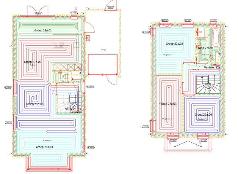

Ik heb nog even verder gelezen op het "ik-wil-een-warmtepomp FAQ topic". Wat betreft de keuze voor de P60 of P80. Als ik het gasverbruik van 2020 erbij haal is het verbruik 1406 m3 en voor 2021 1485 m3. Volgens die tabel zou ik dan op 7,5 kW uitkomen. Dus een P80? Jullie lijken aan te geven dat deze keuze redelijk risicoloos is voor de werking van het hele systeem. Ook als er in het voor- en najaar minder warmtevraag is? Klopt dat?
Er zijn maar weinig installateurs die het lijken aan te durven om geen buffervat te plaatsen. Dat beperkt mijn keuze wat betreft de installateur. De installateur die het wel durft om deze weg te laten is niet de goedkoopste helaas. :) Maandag komt er nog één langs.
Een buffervat is serie is eigenlijk ook risicoloos? Vrijwel geen rendementsverlies. Dus eigenlijk zijn het alleen de extra kosten van materiaal en arbeid?

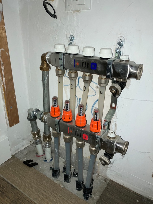

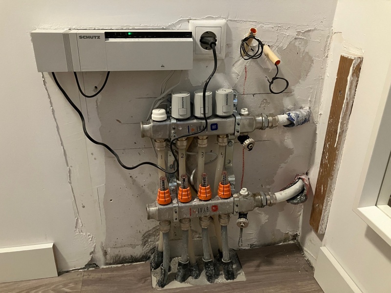

Hierbij een overzicht van de vloerverwarming:
Afbeeldingslocatie: https://tweakers.net/i/bQq1nhex5JE2-7NygJquhx52NfE=/800x/filters:strip_exif()/f/image/7tI2klaUkyTVZCDYGngXLAX0.png?f=fotoalbum_large
VerdelerGroepType groepGroeplengte (m)Afstand H.O.H.m2Inhoud (L)
21a1Vrij118100/150 13,3 L
21a2Vrij118150 13,3 L
21a3Vrij119150 13,4 L
21a4Vrij11515064,313,0 L
22a1Vrij43100 4,9 L
22a2Regelbaar92150 10,4 L
22a3Regelbaar93150 10,5 L
22a4Regelbaar7915047,38,9 L
Totaal Volume Vrij 513 m 58,0 L
Totaal Volume Regelbaar 264 m 29,8 L
(Berekening op basis van 16mm buitendiamterbuis met 0,113 liter per meter)
De verdelers:
Afbeeldingslocatie: https://tweakers.net/i/d_lV_OxD4T96snaRgq9YjpHW17Y=/x800/filters:strip_icc():strip_exif()/f/image/3jeU0PtvD49hNh2jEtwVL0FU.jpg?f=fotoalbum_large
Afbeeldingslocatie: https://tweakers.net/i/XktUotbFnL33Czip1SMFx0mdtvE=/800x/filters:strip_icc():strip_exif()/f/image/VQm7sL2x6CJ3PDzLHzqkLOES.jpg?f=fotoalbum_large
VerdelerGroepStatusGroeplengte (m)Afstand H.O.H.m2Inhoud (L)
22a1Vrij43100 4,9 L
De verdelers:
22a1Vrij43100 4,9 L
De verdelers:
De zone regeling moet je dan eigenlijk weg doen en de Installatie goed inregelen.
Je hebt lange groepen, sommige moet je misschien wel richting 2.5 a 3 l/m geven.
Ik denk dat je Totaal al snel 18 tot 20 l/m verpompt. Dan zit je al rond de 1100l/h.
Blackbird p60 - 1m3/h
Blackbird p80 - 1.4m3/h
Installateur kan de pomp nog een tandje terug zetten. En een p80 kan ver genoeg terug moduleren hoor, 1.8kW dacht ik. Mijn insziens kan je dit zonder buffervat prima doen.
Maar als je van plan bent het stukje naregeling te houden. Dan zou ik kiezen voor een buffer in parallel opstelling. Buffervat in serie met een avdo is alsnog een suizende oplossing.

Bedankt voor je reactie. Maar de installateurs hebben het alleen nog over een in serie geplaatst buffervat in de retour gehad en de eerdere reacties ook.
Ik zie dat de vereiste flow voor de P80 1.3 m3 / h moet zijn:
https://support.weheat.nl...ervat-zijn?language=nl_NL
Dus eigenlijk voor de vrije groepen (begane grond en badkamer) de flowmeters helemaal openzetten is het advies?
  • Civil
  • Laatst online: 18:47
mark9534 schreef op donderdag 30 april 2026 @ 10:47:
Zo goed mogelijk waterzijdig inregelen zonder dat dit ten koste gaat van de benodigde flow.
  • Pr088
  • Laatst online: 10:44
mark9534 schreef op woensdag 29 april 2026 @ 17:12:
22a1Vrij43100 4,9 L
De verdelers:
Een buffervat kost nauwelijks rendement en helpt ietsje bij het defrosten. Het kost inderdaad meer ruimte, materiaal en een beetje installatietijd. P80 is inderdaad je go-to. Die staat in het voor en najaar niet te pendelen hoor. Ik zet in de lentemaanden de warmtepomp weer op OT en hij draait nu netjes 3,5 uur om de woning na de nacht weer op temperatuur te krijgen.
