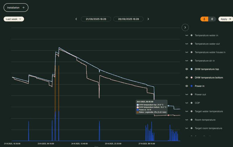

Iemand dit eerder gehad? Installatie is er nu een 9tal maanden en nu warmt ie het boilervat niet meer op:Afbeeldingslocatie: https://tweakers.net/i/26JlAwT7nO15LMEuVssg17WIsfU=/800x/filters:strip_exif()/f/image/4F2NBpSvmyKae6wpkFUhClKV.png?f=fotoalbum_large
Ah, druk was te laag. Bij de CV krijg je daar een error code oid, hier niets behalve geen warm water. >_<
[ Voor 11% gewijzigd door DRaakje op 29-09-2025 09:44 ]

Ik kan het hier zo nergens terug vinden, maar ik stoor me aan het feit dat de WeHeat regelmatig 's ochtends als er nog niet voldoende opbrengst is van de zonnepanelen het warm water gaat verwarmen, zonder dat dit gebruikt is, is dit iets wat je aan kunt passen, ik kan het in ieder geval niet vinden.
  • I.p.
  • Registratie: November 2024
  • Laatst online: 08:59
gex schreef op dinsdag 30 september 2025 @ 11:03:
Nope, maar wat je kan doen is s'avonds handmatig te temperatuur terugzetten of de WP helemaal uitzetten met de nachtmodus. Maar dat laatste moet je maar net kunnen i.r.t. de warmtevraag van je woning. Is hier in het stookseizoen geen optie. Intelligence zou hier MOGELIJK een oplossing voor kunnen bieden.
Andere optie is om je boilervat extra te isoleren. Ga ik hier doen gezien het in de garage in de winter redelijk kan afkoelen.

I.p. schreef op dinsdag 30 september 2025 @ 11:08:
Dat is natuurlijk geen goed advies, om handmatig te gaan zitten klooien. Daarom voldoet de SWW van Weheat nog niet aan mijn wensen.
Dat is zeker niet wat je wil, maar áls je er nu iets mee wil doen heb je geen andere keuzes.

Eriklu schreef op woensdag 24 september 2025 @ 09:18:
Het valt me de laatste 2 weken op dat er tijdens het opwarmen van het boilervat het elektrisch element bijschakelt (soms 1x 15 min in een run, maar soms ook vaker). Het lijkt er ook op dat het element bijschakelt, terwijl er geen warmtevraag meer is. Wat zouden hiervoor de redenen kunnen zijn. Zie bijv. onderstaand verloop van vanochtend. [Afbeelding]
Zou het kunnen dat het elektrisch element zoveel aanschiet omdat ik qua instellingen nog geluidsmodus 4 (standaard) heb aanstaan en dat dat minder zou kunnen worden als ik de WP vrij spel geef (naar 5)?

siebke schreef op woensdag 1 oktober 2025 @ 09:52:
Nu vandaag opeens erg vreemd gedrag. Vannacht is de temperatuur in huis gedaald tot onder setpoint en is de OT thermostaat gaan vragen om warm water eerst van 25 graden en oplopent tot nu 28 echter de BB lijkt niet te gaan verwarmen, enkel elk uur een kort momentje de pomp aan maar geen enkele verwarmingsactie dus het huis koelt steeds verder af.
Je moet kijken naar de gevraagde watertemperatuur vs de daadwerkelijke temperatuur van het water (in en uit). De delta tussen die gevraagde temperatuur en watertemperatuur in moet groot genoeg zijn om het verwarmen te laten starten ( andersom ook: de delta moet ook hoog genoeg zijn om het verwarmen weer stop te zetten).
Dit is om continu in- en uitschakelen te voorkomen.
Bij mij is bv op dit moment de gevraagde temperatuur: 23.2 graden, de watertemperatuur in is 20.7 . Dat verschil is nog niet groot genoeg. Nu de buitentemperatuur langzaam daalt gedurende de avond/nacht zal die gevraagde temperatuur gaan stijgen (op basis van stooklijn). Ergens zal dan de warmtepomp aanslaan. Vannacht was dat tegen 2 uur.
Zit vast nog wel meer slimmigheden en intelligentie achter om onnodig aan-/uitschakelen te voorkomen, maar dit is de basis.
Dus kijk even die temperaturen, of je daar gekke dingen ziet gebeuren die niet te verklaren zijn. Ik zie bv overdag ineens een stijging van de watertemperatuur als de CV pomp gaat lopen. Dat is waarschijnlijk het water in de buizen buiten die door de zon toch wat opgewarmd is en door het huis gepompt wordt en ook wat warmte afgeeft.
