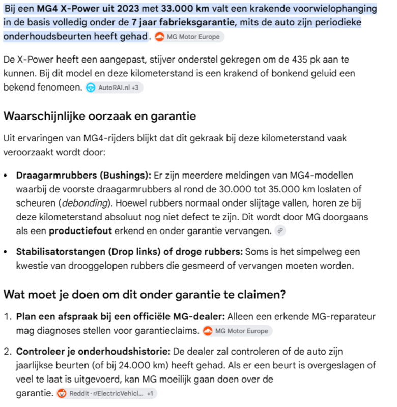

Zijn er meer MG4 Xpower rijders waarbij er problemen zijn met de ophanging, er komen rare geluiden uit als ik over putten rijd of slecht wegdek. Hij maakt mechanische geluiden gekraak. Vrijdag naar van Mossel in Amsterdam kijken waar dit gekraak vandaan komt

Geweest vandaag Bij van Mossel en klopt draagarm rubber moeten vervangen worden, moeten helaas wel besteld worden. Valt onder garantie in ieder geval en is bekend probleem gebeurd meestal rond de 35000 KM

johnzwet schreef op vrijdag 24 juli 2026 @ 14:54:
Had er op het Engelse MG forum wel iets over gelezen, goed dat het onder garantie vervangen wordt, want normaliter gaan draagarmrubbers echt wel 150k (of meer) mee (afhankelijk van het gewicht/vermogen van de auto)

Mg4gebruiker schreef op vrijdag 24 juli 2026 @ 17:23:
Heb je hier iets van gemerkt?
Ja zeker als je over een put rijd of achteruit rijd dan hoor je hem kraken/tikken.Afbeeldingslocatie: https://tweakers.net/i/grzD7HnrhDZFFO_u7tzOtEdD2w4=/x800/filters:strip_exif()/f/image/UzNny62FMVDIyhVu1z5jshOO.png?f=fotoalbum_large

Ik hoor wel wat aan de achterzijde maar dat klinkt meer als droge rubbers. Ik hoor niks bijzonders bij obstakels.
