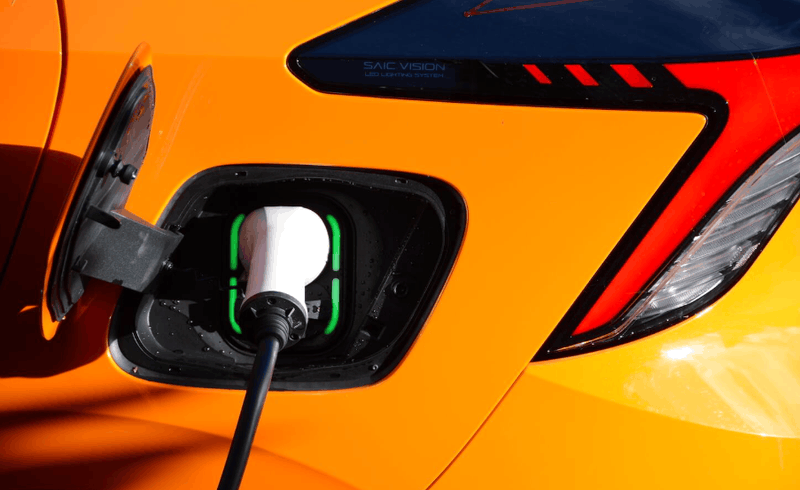

Laadpoort lampjes? Misschien heb ik wat gemist of ze doen het van het begin af aan al niet.
  • Racemol
  • Laatst online: 05-11 17:57
Racemol
deathmonkey schreef op woensdag 17 september 2025 @ 12:51:
Afbeeldingslocatie: https://tweakers.net/i/k1RRBPPBDxB1QkfY4p5SWI1cKig=/800x/filters:strip_exif()/f/image/p2x0WJa6wVFhuxOIBel2rpyM.png?f=fotoalbum_large
Deze lampjes. Het zijn er 4 en tijdens het laden gaan ze pulsen naar hoeveel je vol bent. 0-25% gaat alleen het eerste lampje aan en bij 26-50% gaat ook het tweede lampje aan etc. Er zijn ook verschillende kleuren. Enfin bij mij waren ze er na een week al mee gestopt en VM heeft het nooit opgelost, auto is nu twee jaar.
Bij mij deden de laadpoortlampjes vanaf fabriek ook al niet. Omdat ik eerlijk gezegd weinig vertrouwen heb in de manier waarop de dealer dit soort issues oppakken, ben ik er zelf maar ingedoken. Uiteindelijk ben ik hier zelf achter gekomen en heb ik het kunnen oplossen. Doe ook tegenwoordig de updates maar zelf....
YouTube: MG4 Charging lights not working potential fix!
[ Voor 25% gewijzigd door 19JeRo3n92 op 17-09-2025 20:43 ]

19JeRo3n92 schreef op woensdag 17 september 2025 @ 20:35:
Er staat in de comments, probeer eerst de accu pool eraf te halen voor een hard reset. Dit ipv direct de zekering te vervangen
